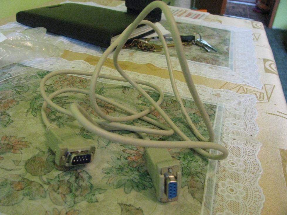

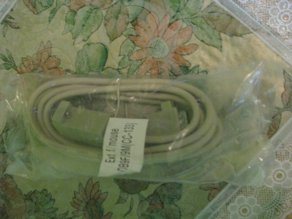

Купив собі продовжувач Сom Porta, щоб можна було в будь-яку секунду, своїм ноутом перенастроїти щось, але взагалі планую зробити Тумблер з двома прошивками - Економ і Необмежені можливості :D

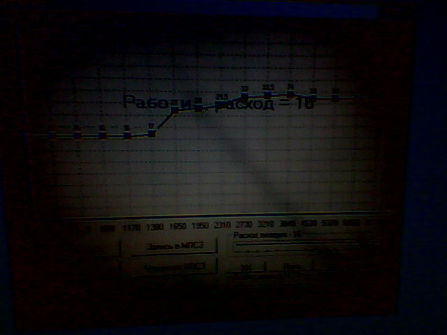

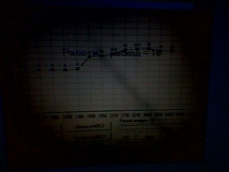

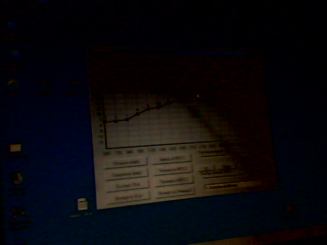

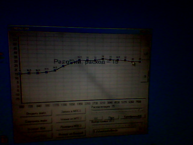

Побудили з Вовкою пів района, понатикували тих кривих штук 15, МПЗС рєшає, з детонацією поборолись на марозє...Виявляється там можна виставити кути по мірі натиску на дросєль, шо теж дуже рішає... на високих получився кут в районі 32градуса. машина їде достойно, коли натискаєш тапок в пол, але дуже великі провали із за коробки ТРЕА 7ряд ;) .
