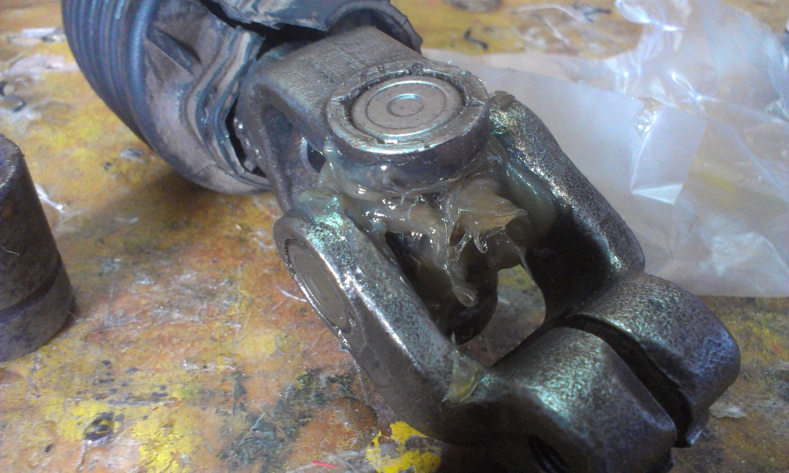

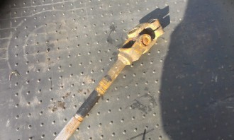

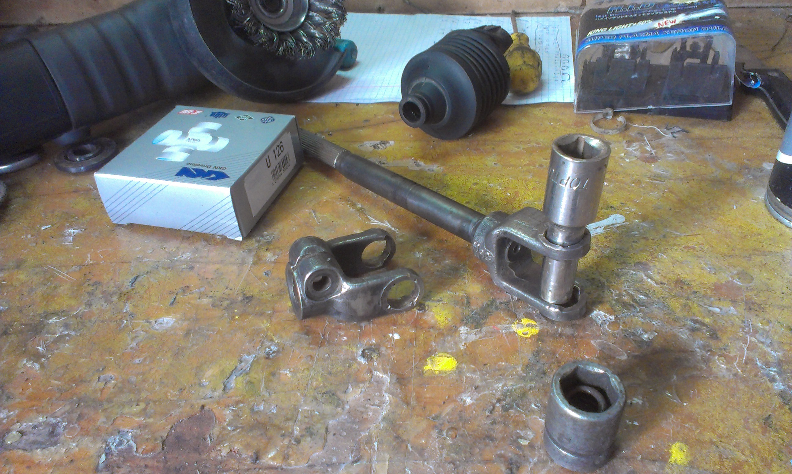

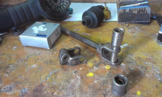

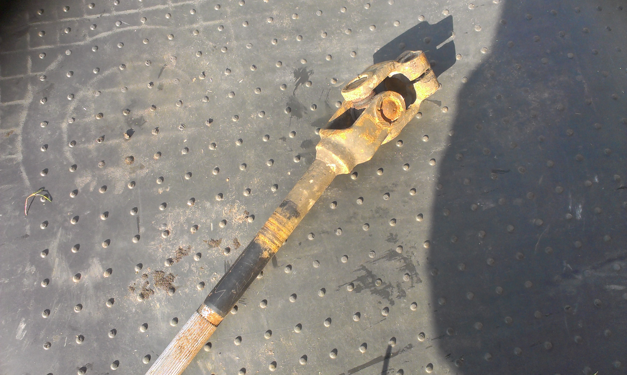

З недавна в машині з'явився дуже дратівливий звук який з'являвся при їзді по нерiвностях, з'явився люфт в кермі, і при їзді по трасі машина норовила втекти з дороги то вправо то вліво, доводилося ловити :facepalm . Це "дитяча" хвороба всіх Леганз, вийшла з ладу хрестовина рульового вала. Їх там дві, одна під панеллю біля педалі гальма, інша під капотом біля рульової (саме вона найчастіше виходить з ладу) в моєму випадку замінi підлягала та що під капотом, і як виявилося хрестовина повинна бути вкрита пильником, якого у мене не було взагалі. Недивно що вона померла, вал з хрестовиною виглядав жахливо :facepalm

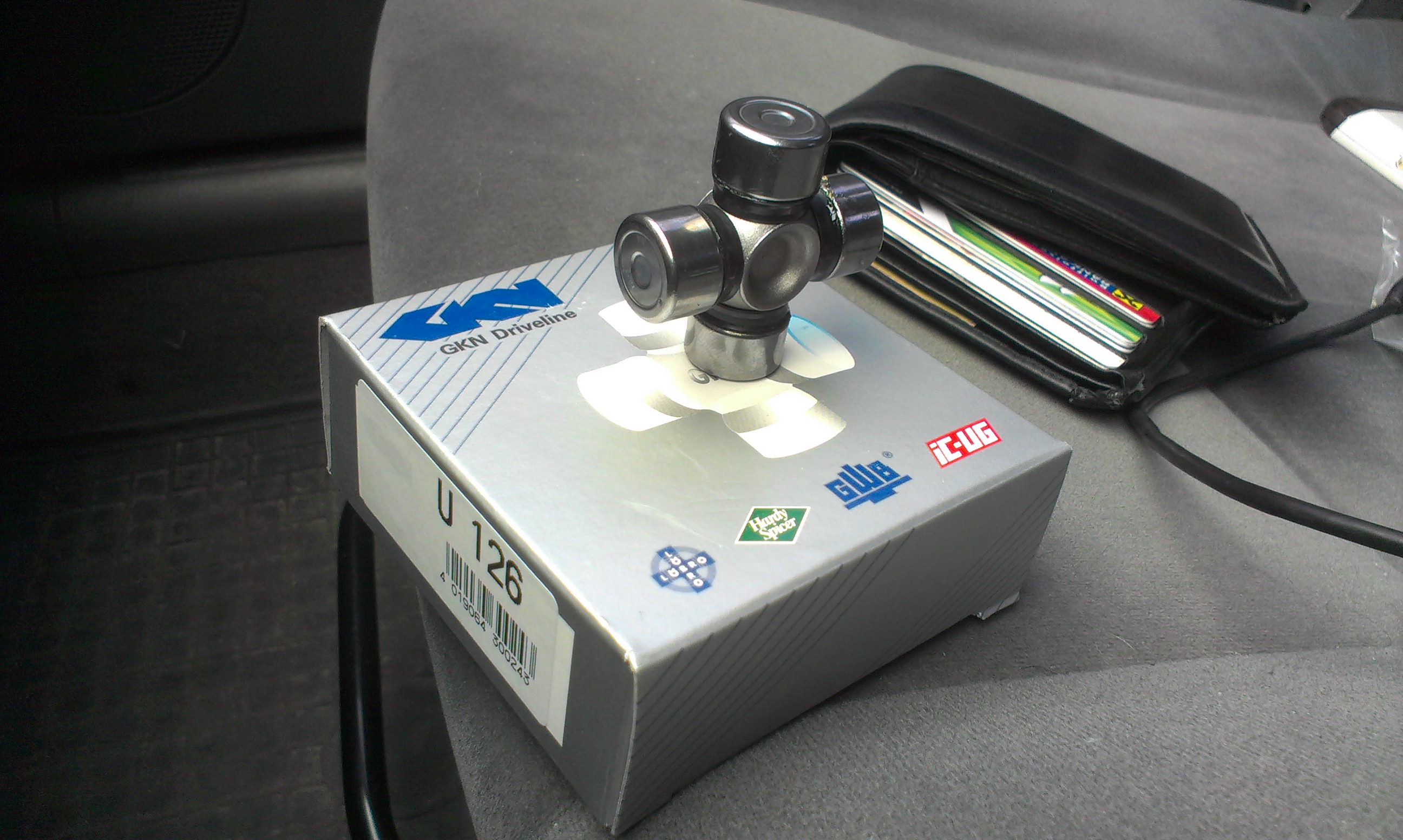

Знайшов на шроті в терміновому порядку пильник, поiхав купувати хрестовину. Підходить вона від багатьох марок головне щоб розмір був 16*39 (16 — діаметр чашки, 39 — довжина хрестовини) мені ближче всього був магазин TOYOTA, відповідно хрестовину взяв тойотовську 16*40
Як поміняти її думаю знають усi, і саме так я i міняв собі, для вибивання-забивання мені ідеально підійшли дві головки на 10 і одна на 17.
Вичистивши все, поміняв хрестовину, одягнув пильник, і гарненько все промазав (для себе ж улюбленого робив) пішов ставити на машину.
Після установки виїзд на нерівну дорогу, , , оооо, тиша, я задоволений :roll :roll

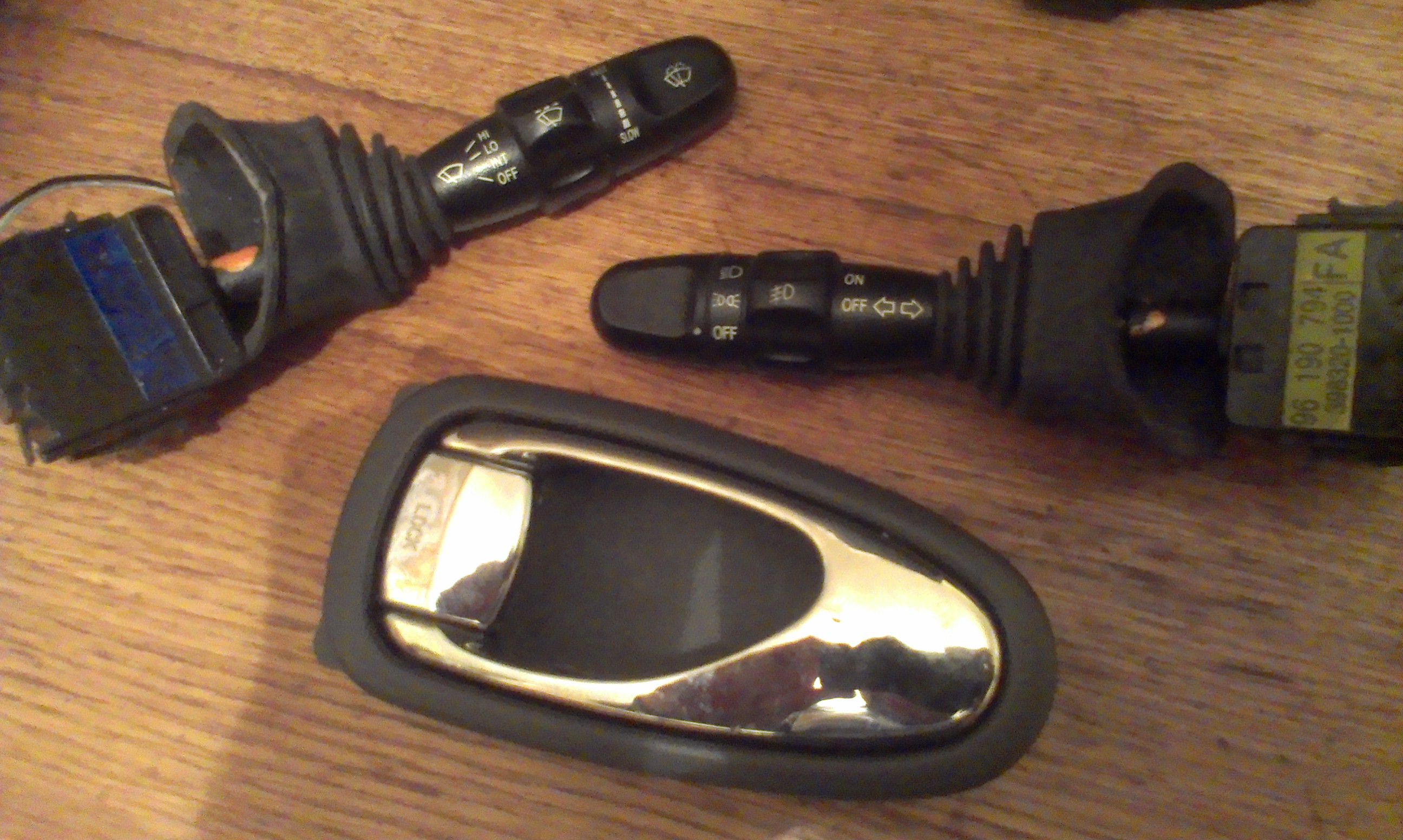

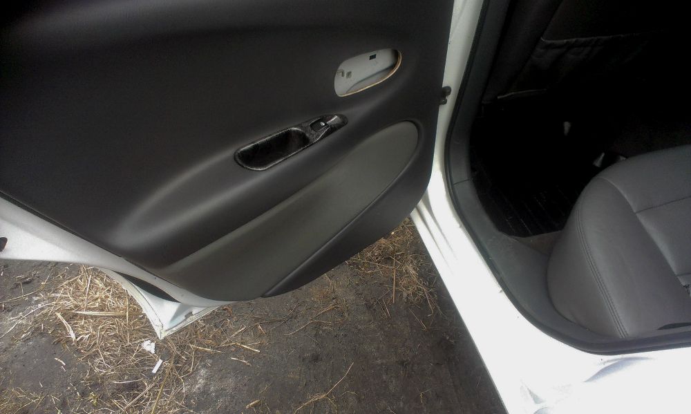

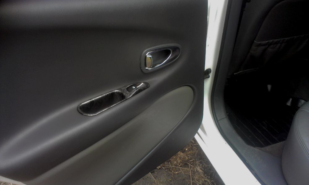

Значить поставив я сьогоднi ручку в дверку, яка була вiдсутня вiд самого дня покупки, i та дира в дверях мене сильно напрягала
тепер в салонi э всi блямбочки, пiмпочки, ручечки, заглушечки :-)

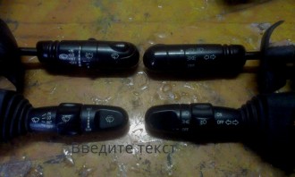

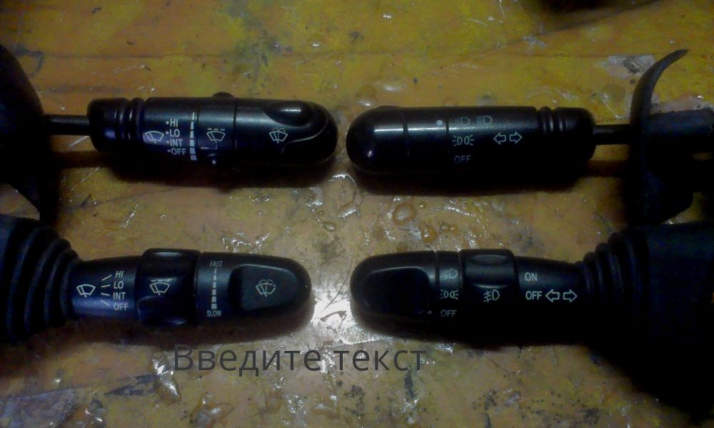

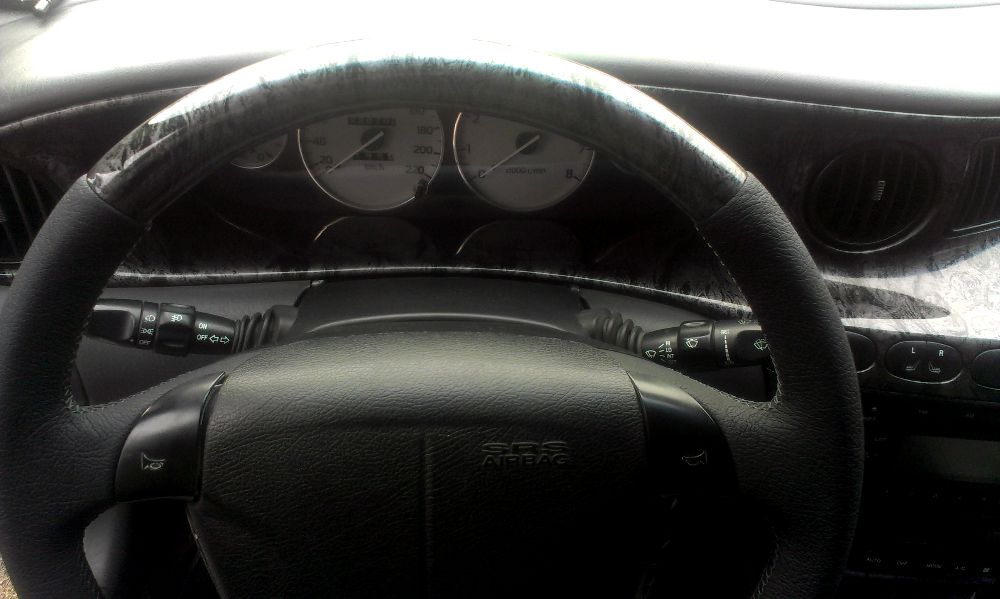

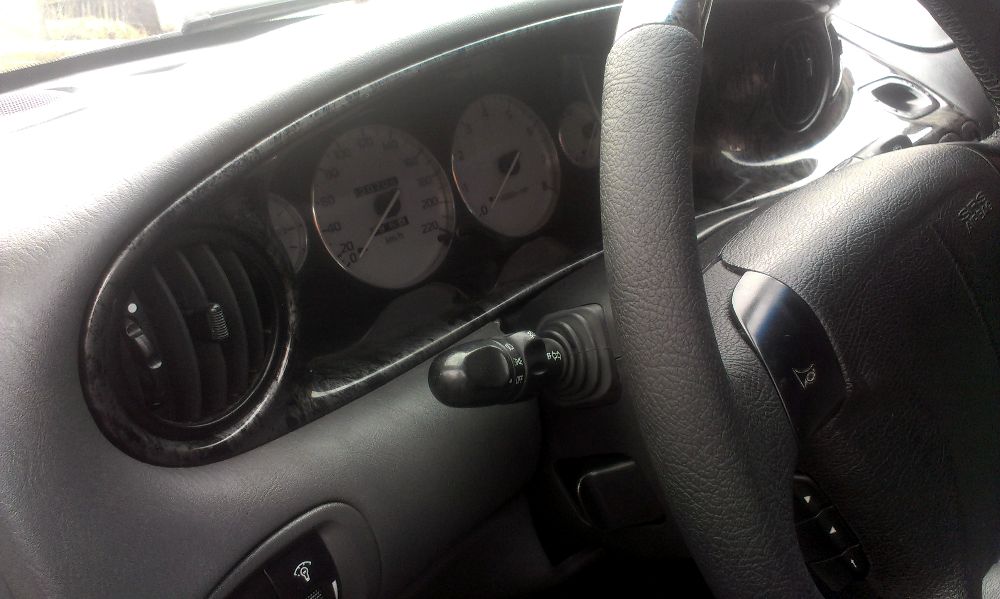

Ну i ще поставив пiдрульовi перемикачi з лачеттi. Мав на то три причини:
1 - вони красивiшi
2 - вони мають акуратнi пильники що закривають отвори в кожусi
3 - лiвий перемикач (поворотники) окрiм вимикача свiтла маэ додатковий вимикач противотуманних фар (це основна причина через яку я купив цi перемикачi)
зверху Леганза, знизу Лачеттi
Цей вмикач протитуманок я пiдключив до DRL, щоб мати можливiсть вiдключення ходових вогнiв.

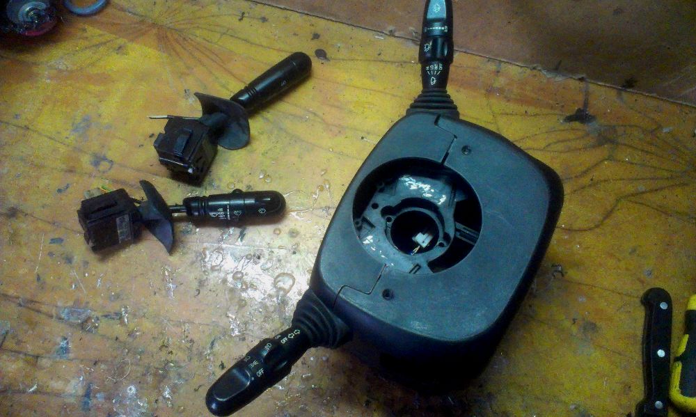

Все стаэ якрiдне без жодних переробок (однi зняв, другi поставив) эдине над чим прийшлось посидiти так це вирiзання отворiв в кожусi

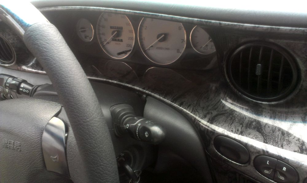

Ну i пару фоток вже встановлених перемикачiв в авто
