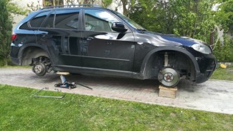

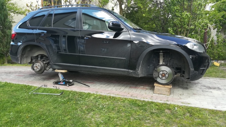

Значить знайшов я таки сьогодні пару вільних годин, роззув свою фашиську повозку :-) , закинув тапки в Х6 і поїхав шукати щастя де їх порівняти ;) значить на території супермаркету Метро справа є STservis, синя така будівля, значить рівняють там по уму, з нагріттям :thumbup ціна досить помірна, за два колеса 18, зняти резину, рихтовка, напялити резину і відбалансувати -550грн, вообщєм навіть такий задрот як я :D залишився задоволений, так шо можу сміло рекомендувати дану кантору :thumbup

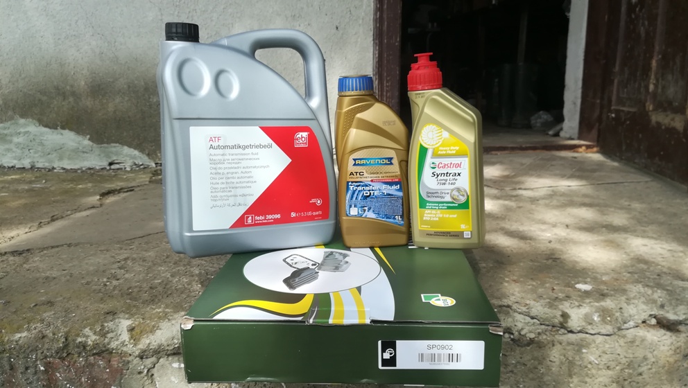

Продовження планового ТО, 188900км, замінили масло в передньому мості, масло в роздатці, масло і піддон в акпп, заодно в масло до акпп нахляпав чудадєйствєнного ХАДО, може коробка стане новою :D , піддон взяв кантори BGA, - з першого разу не встав, виявилось діаметр трубки маслоприйомника більший на 1мм :facepalm , я то канєшно його обточив але якщо привезти таку запчастину на СТО -навряд чи хто буде таким паритися, тому -не рекомендую таке до покупки 8-)

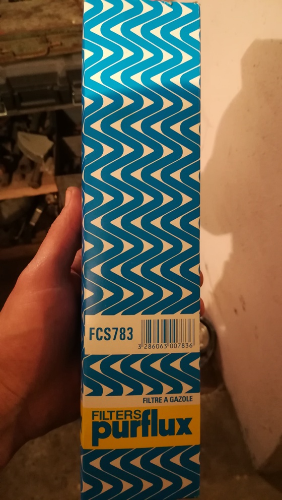

ТО продовжується :-) 188940км, заміна масла в задньому редукторі і заміна паливного фільтра, редуктор у мене вже стоїть на жаль продукт маркєтологів, тобто з пажизнєнним маслом :sad , заливна пробка є, а зливна відсутня - а нашо?, масло то вічне :facepalm , прийшлось паізгалятись пока я звідти його відкачав, і то ясно шо не повністю, але хай краще так ніж пажизнєнно :-)
Фільтр взяв отакий, ясно шо гірший ніж стоять в ланосах, але якось переживу :D

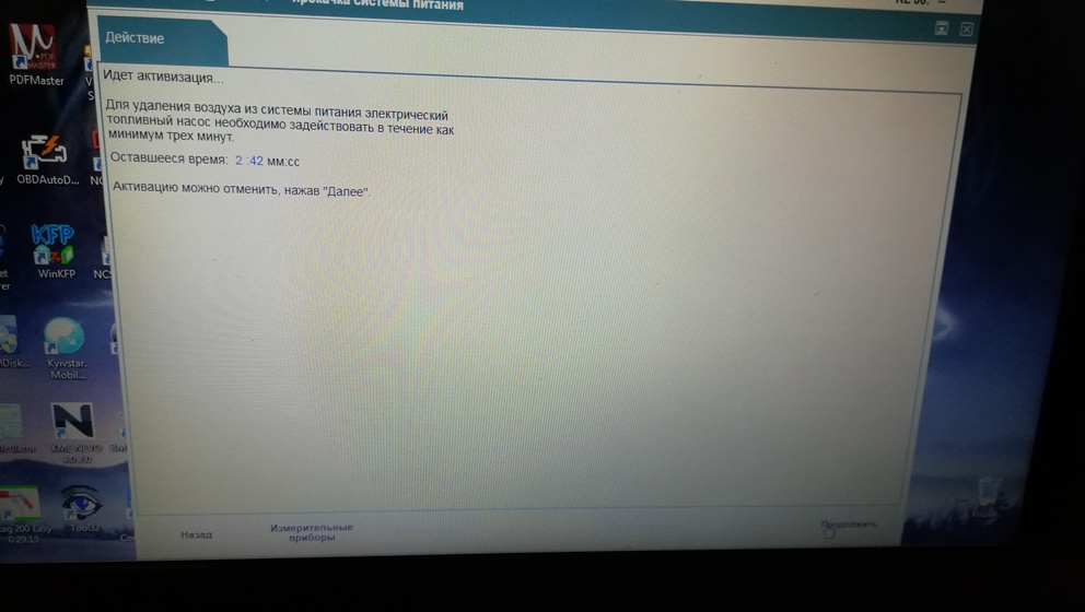

ну і фіналочка заміни паливного -прокачка системи з допомогою компа, без компа в тій машині ну ніяк :-)
