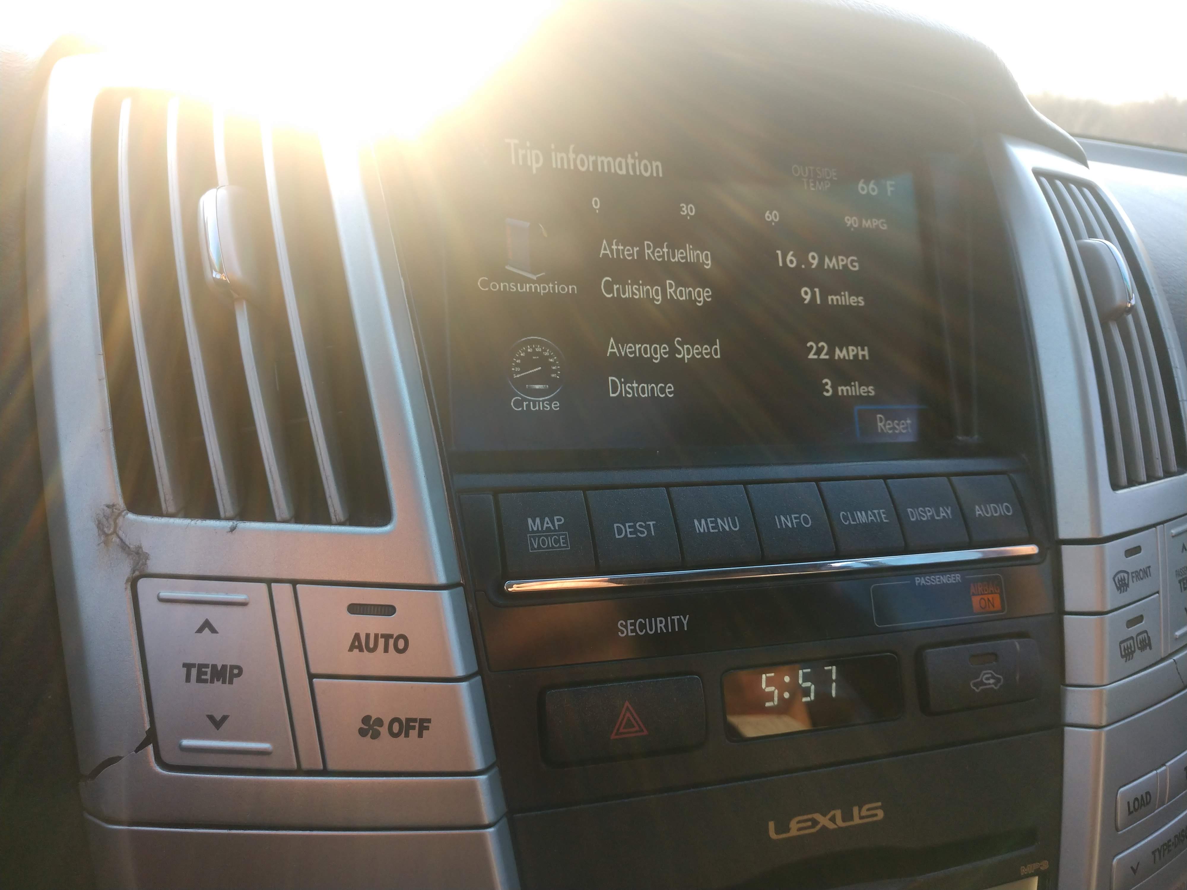

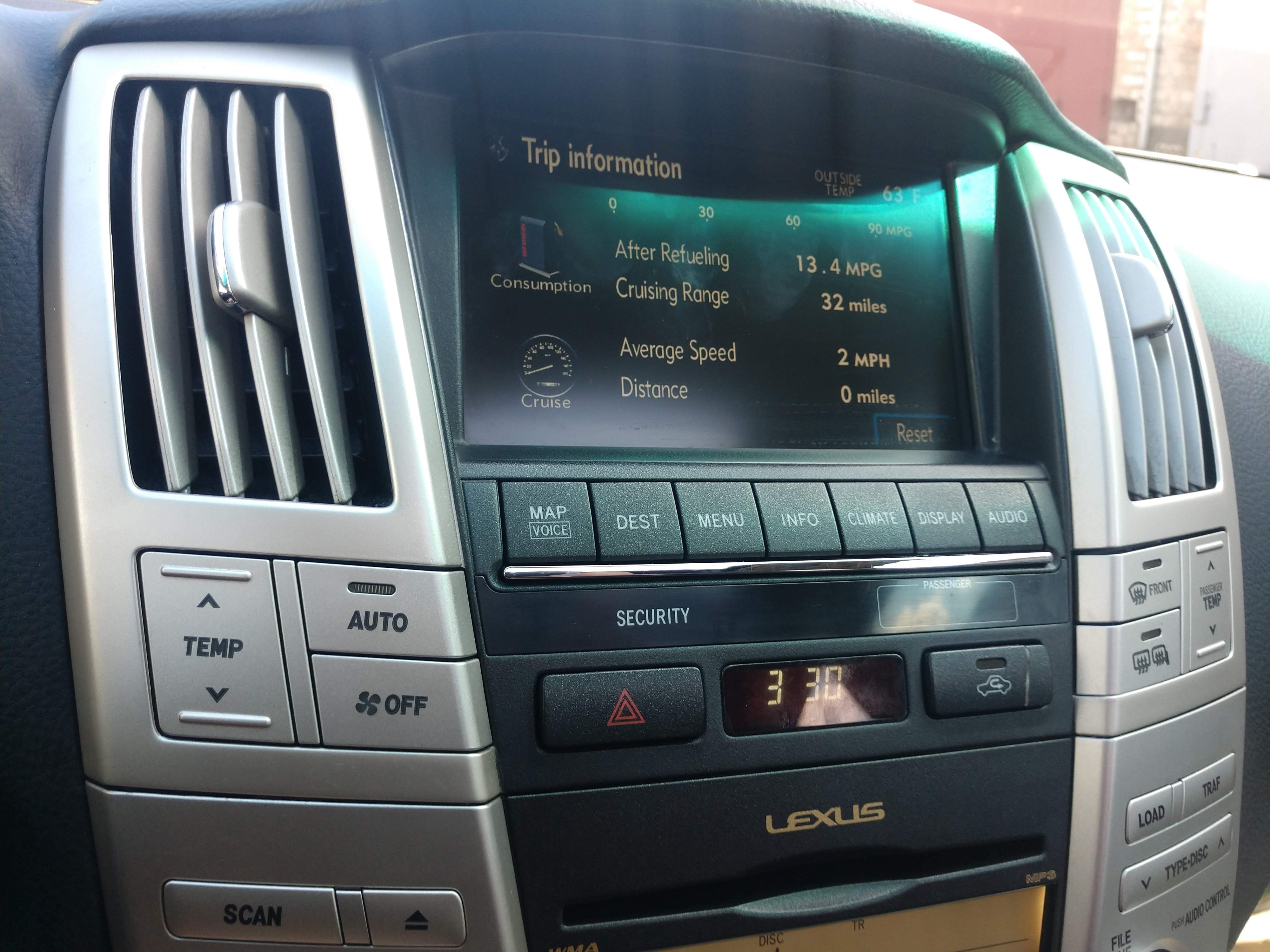

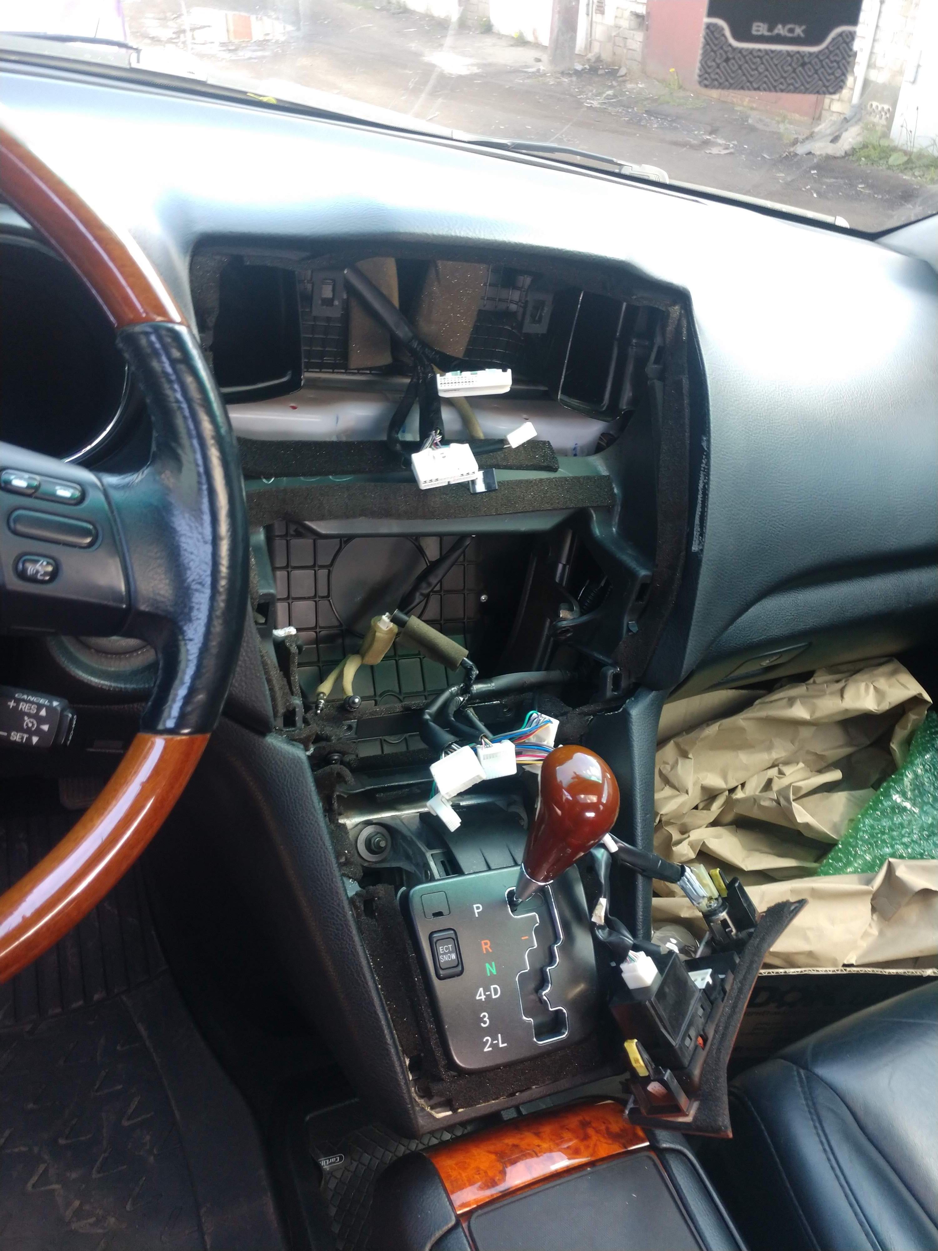

193500км (2.05.2020) - Ще при купівлі салон мав косметичний косяк, який неймовірно кидався в очі і нервував мене. Планувалося зайнятися ним в першу чергу після покупки, але, о диво :D , я проїздив з цим косяком півтора роки і тільки зараз позбувся.
Центральна панелька мала тріщини. Підозрюю їх зробили при прокладці шумки і вібри під усією панелькою. Спочатку це були не такі помітні тріщини, але з часом вони розрослися.
Попитавши по профільних сервісах, чи можна таке паяти - всі ствердно казали, що краще поміняти на нову. Але проблема була в тому, що сама по собі рамка новою не продається, і хоча я знайшов номер на якихось кацапських форумах, - в продажі окрім їхніх же розборок я не знайшов її. Наші ж розборки є надзвичайно клієтоорієнтовані і навіть слухати не хотіли про якусь там рамку, лише монітор в зборі за 300$ і "не мороч голову".
Тоді я нагадав про хлопців в Києві які займаються встановленням екранчиків на ці лексуси і були мега адекватні в розмові ще колись, коли я тільки шукав машину і питався в них бюджет заміни, якщо куплю без монітора.
Написав їм і виявилося, що вони справді мають зайві рамки і можуть продати. Щоправда, ціна за 15и річний кусок платмаси все ще була не маленька, пропонували 50$ за панельку з мінімальними коцками і 100$ за ідеальну. Сторгувалися дуже мінімально і за 2700грн я отримав вже у Львові панельку, яку хлопці встановили за 250грн.
Тепер, наршеті, найнеприємніший косметичний косяк прибрано і вже можна дивитися на ту панельку без сіпання ока.
Загальний бюджет вийшов близько 3100грн

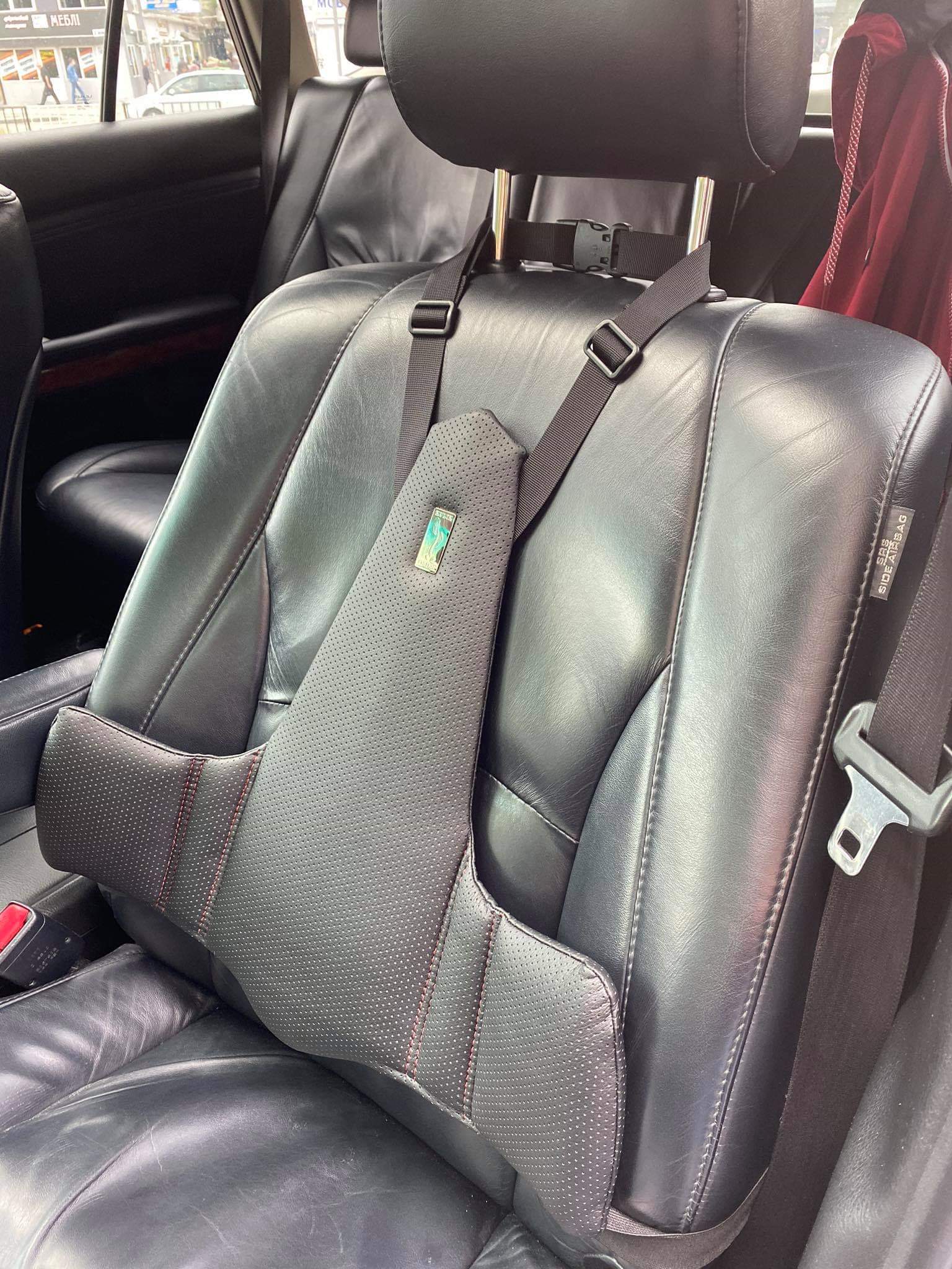

195500км (19.06.2020) - якось в одному з авточатів натрапив на позитивний відгук про накидку для поперекової підтримки. Сидіння у лексусі досить безформні, я давно хотів більше поперекової підтримки. Дешевшої альтернативи я не знайшов, тому довелося потратитися на таку накидку з підтримкою хребта від Kulik System.
Якість хороша, підтримка також, особливо коли їздиш без верхнього одягу.
