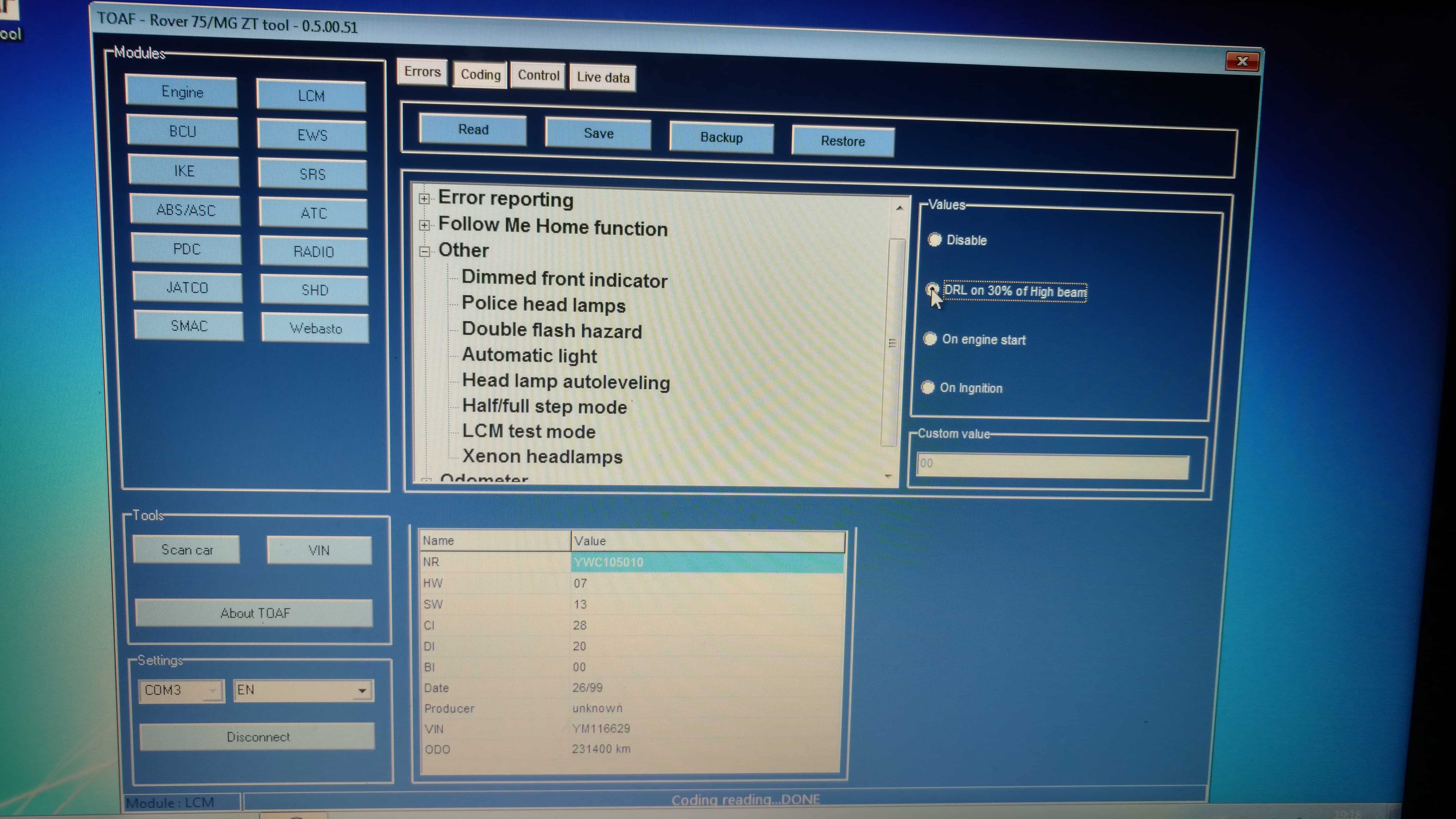

Від сьогодні потрібно їздити з ввімкненим світлом фар, і щоб мою вареху не штрафагули десь по дорозі бо "я забула" я вирішив... тут мабуть вже подумали взяв паяльник і почав паяти якесь дхо, а ніфіга))) я взяв ноутбук, підключився до машини і активувати собі цю функцію))) тепер дальнє світить на 30%накалу.

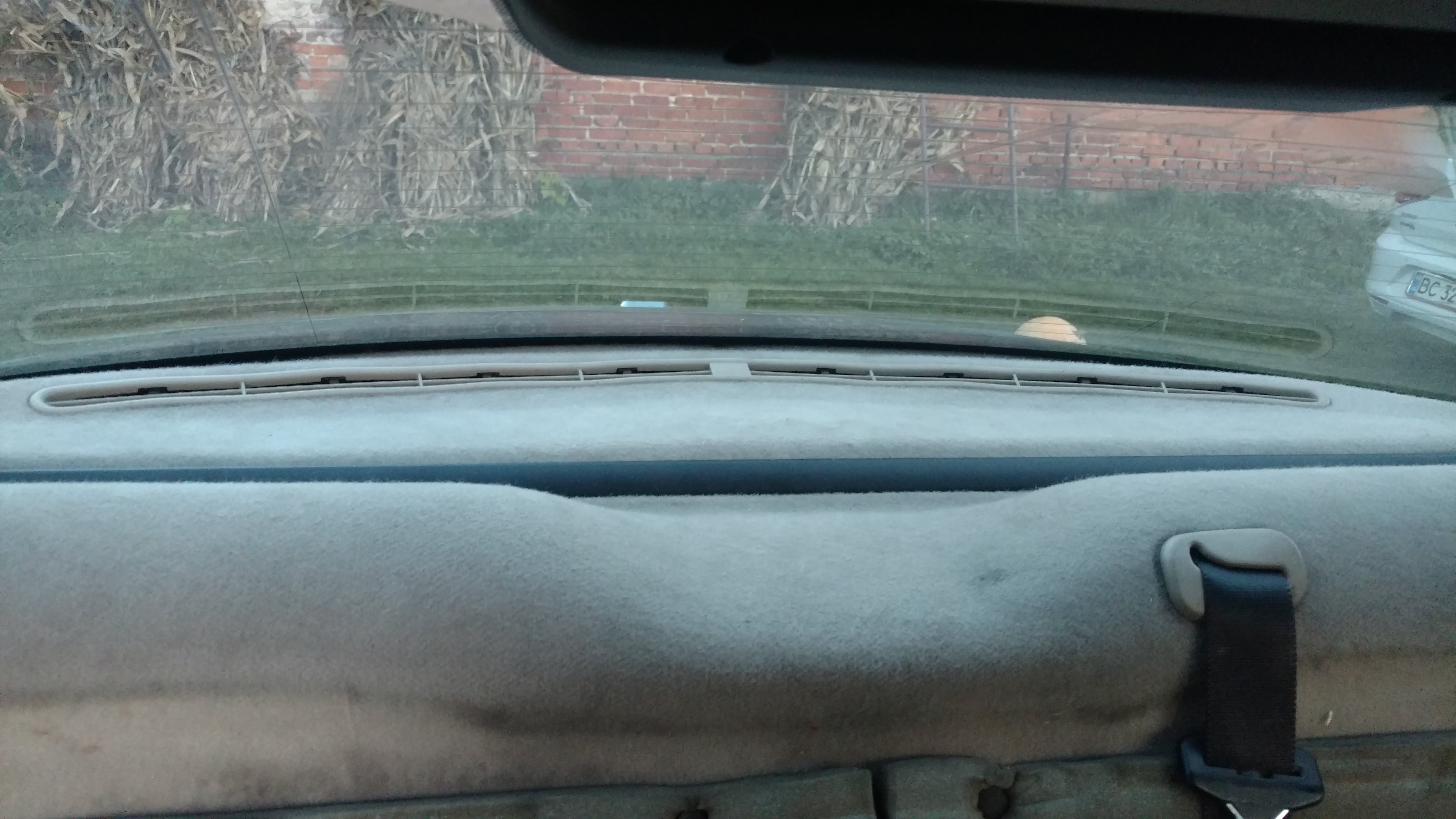

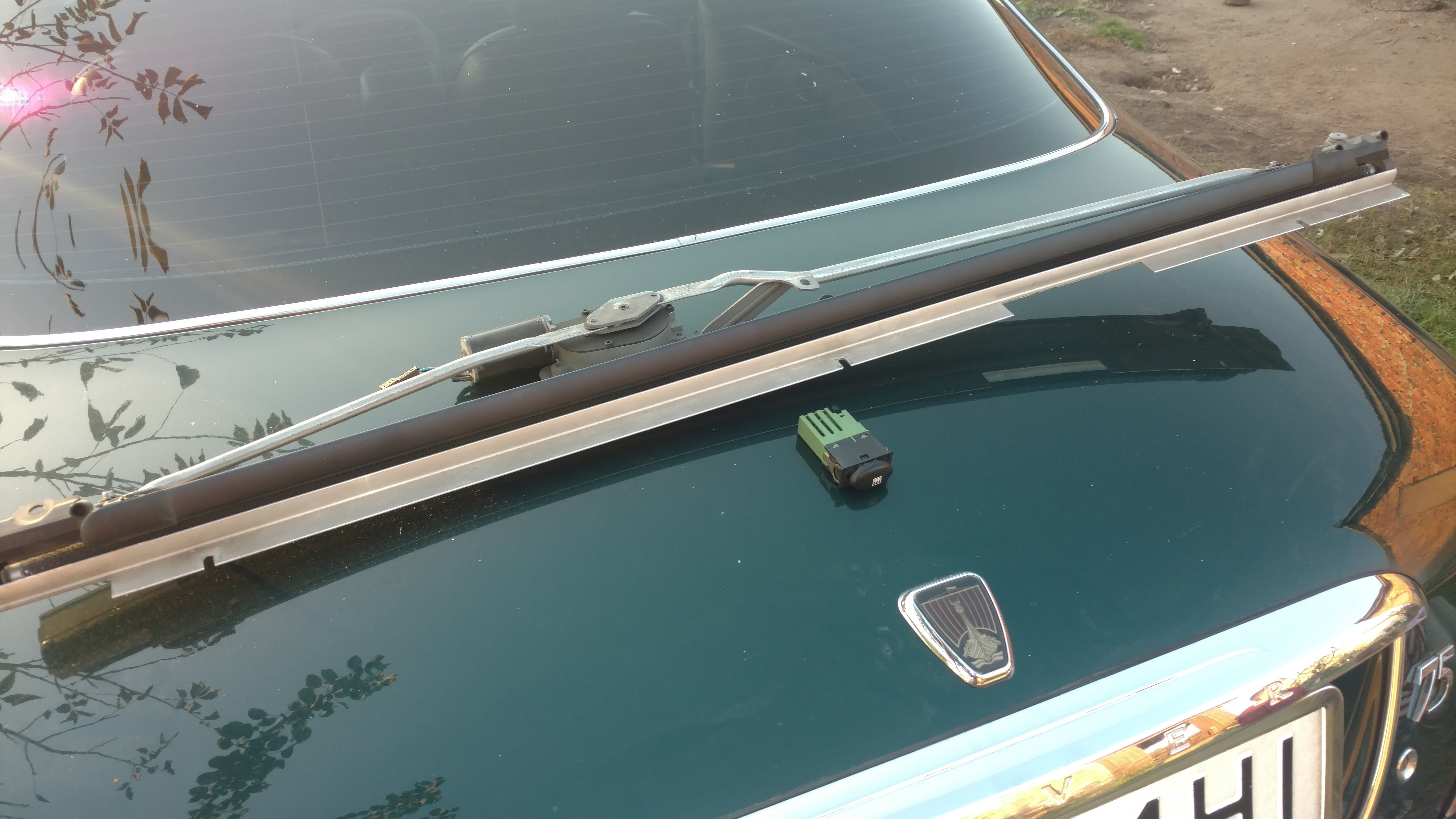

Почну з того, що місяць тому листав олх і знайшов електрошторку, але якось мене тоді жаба задавила давати 1000грн, але всерівно оголошення поставив в закладки, і от знову сидячи від скуки на офісі, щоб не напала депресія вирішив потратити трохи грошики. Але сильно розстроївся коли побачив що оголошення вже не активне, продовжив листами і знайшов шторку, увага за 300грн, одразу ж зізвонився з продавцем і домовився про відправка, і ще кнопку до цієї шторку за 50грн погодився також відправити.
Сьогодні посилка прийшла, поїхав на НП забирати, довольний як слон вертаючись додому, на розвороті коробка вибиває в нейтраль і не їде в жодному з режимів, а в режимі паркінг взагалі доноситься сильний хруст, а на заглушеному двигуні котиться у всіх режимах.
Ну все, нарешті я встряв на АКПП.

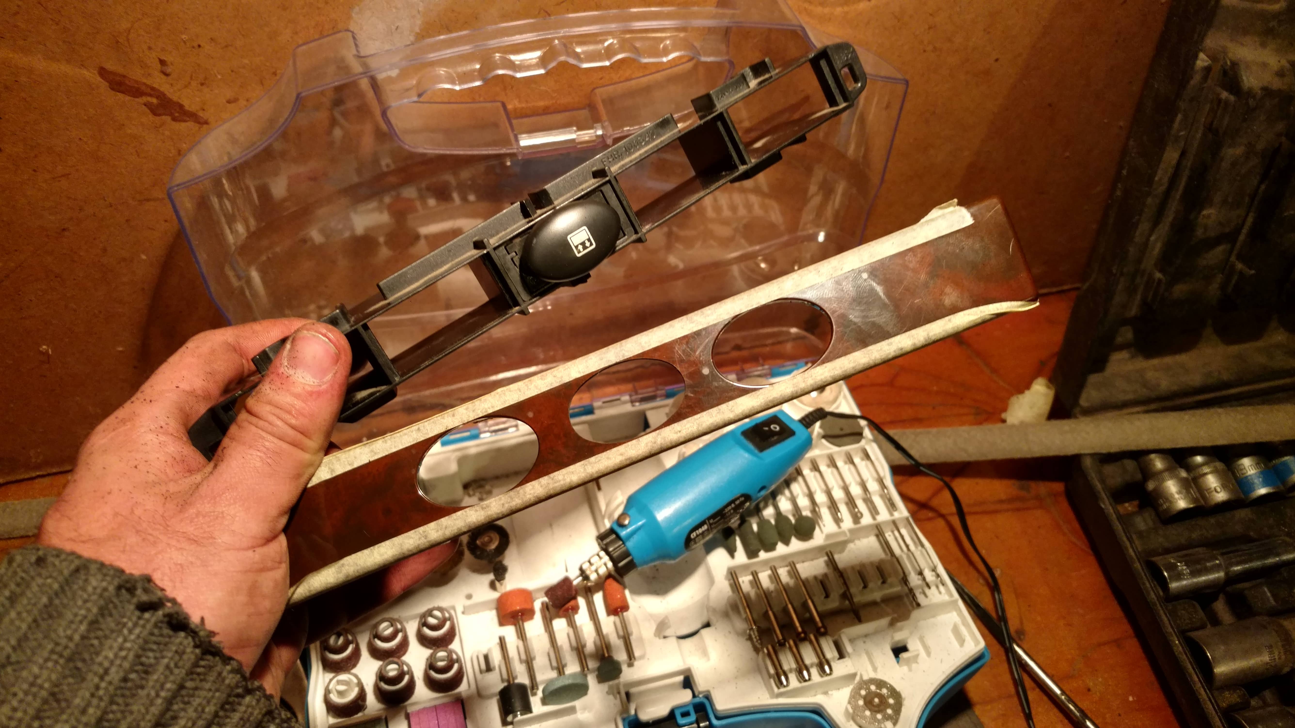

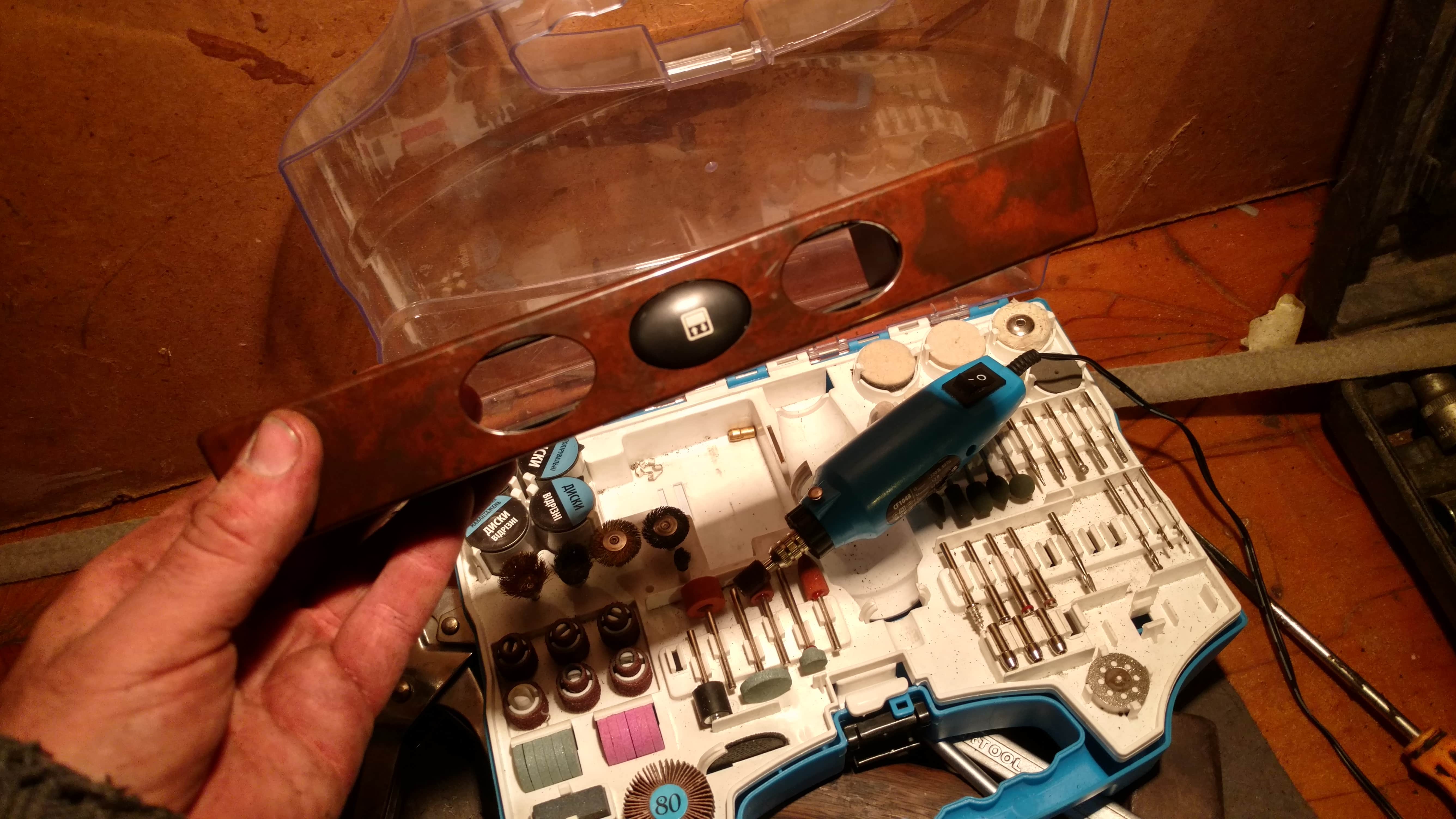

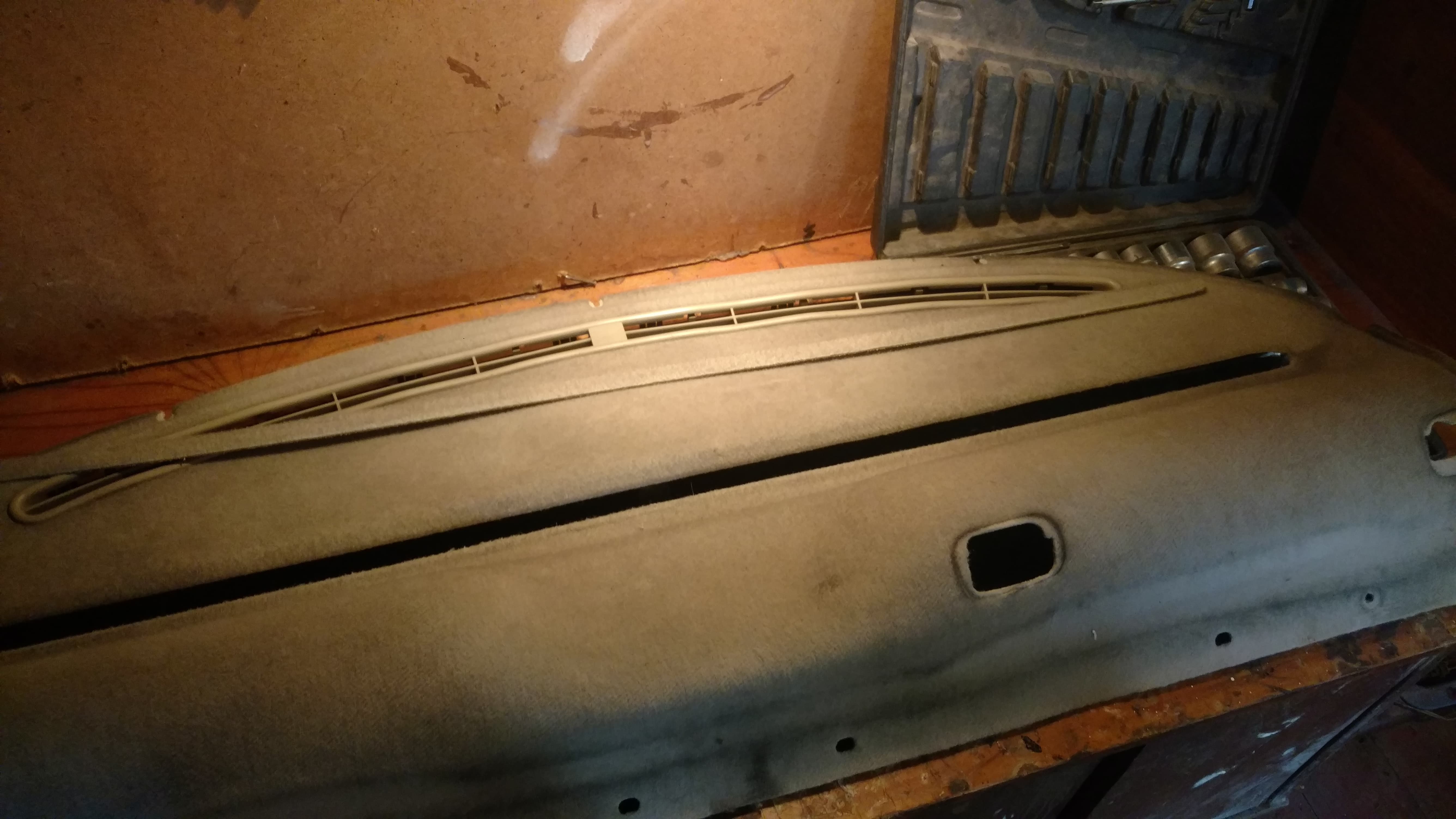

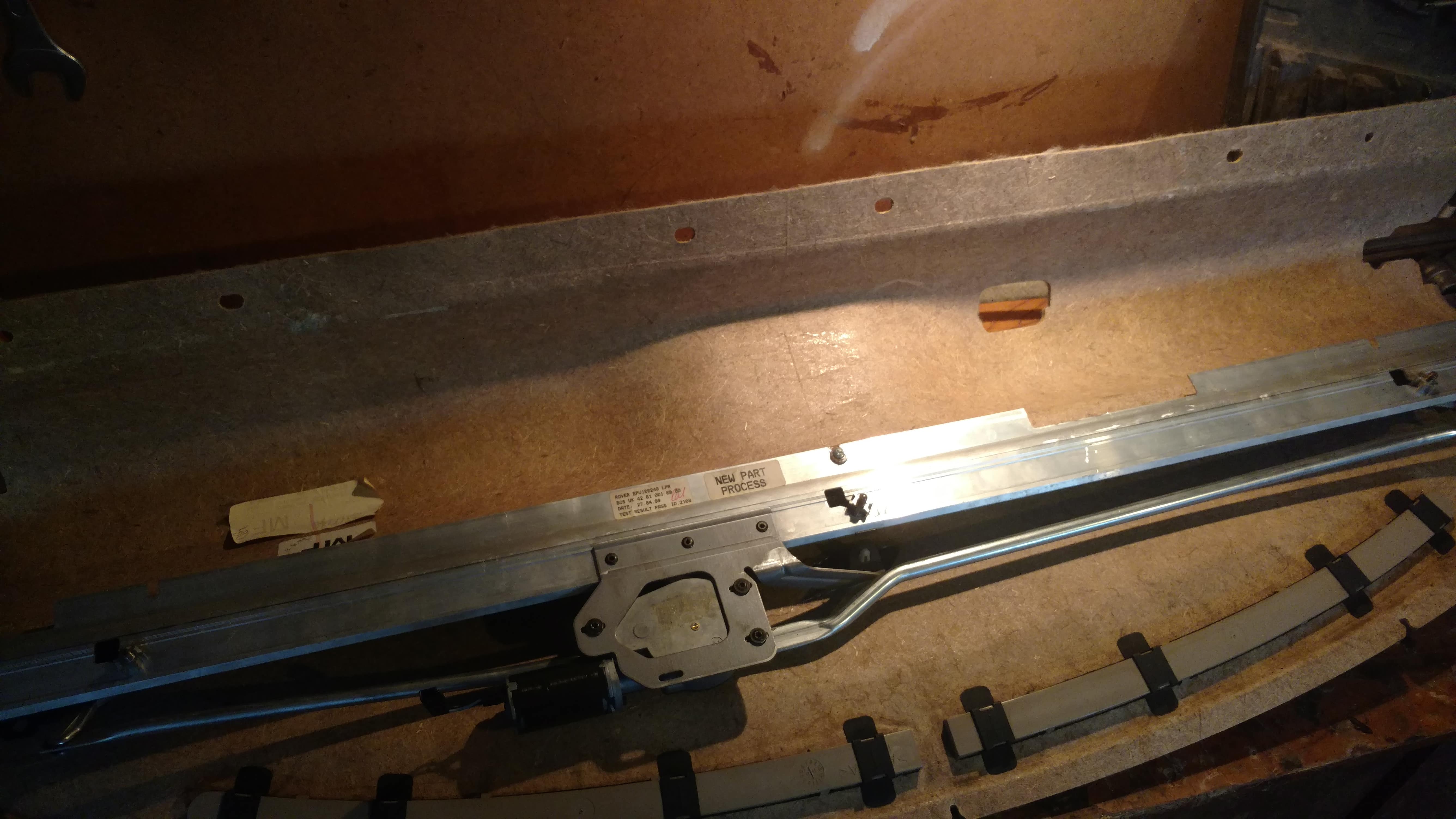

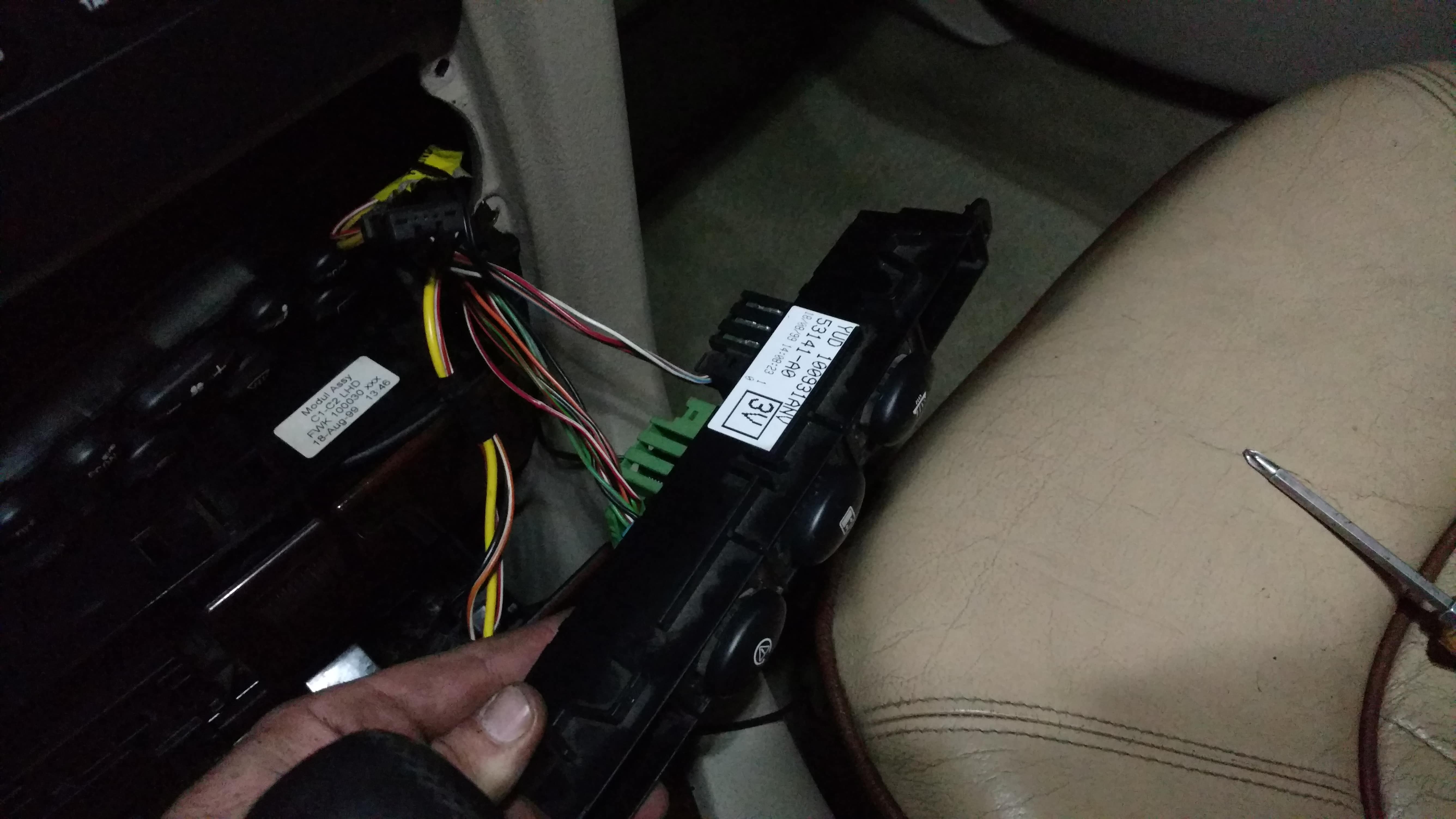

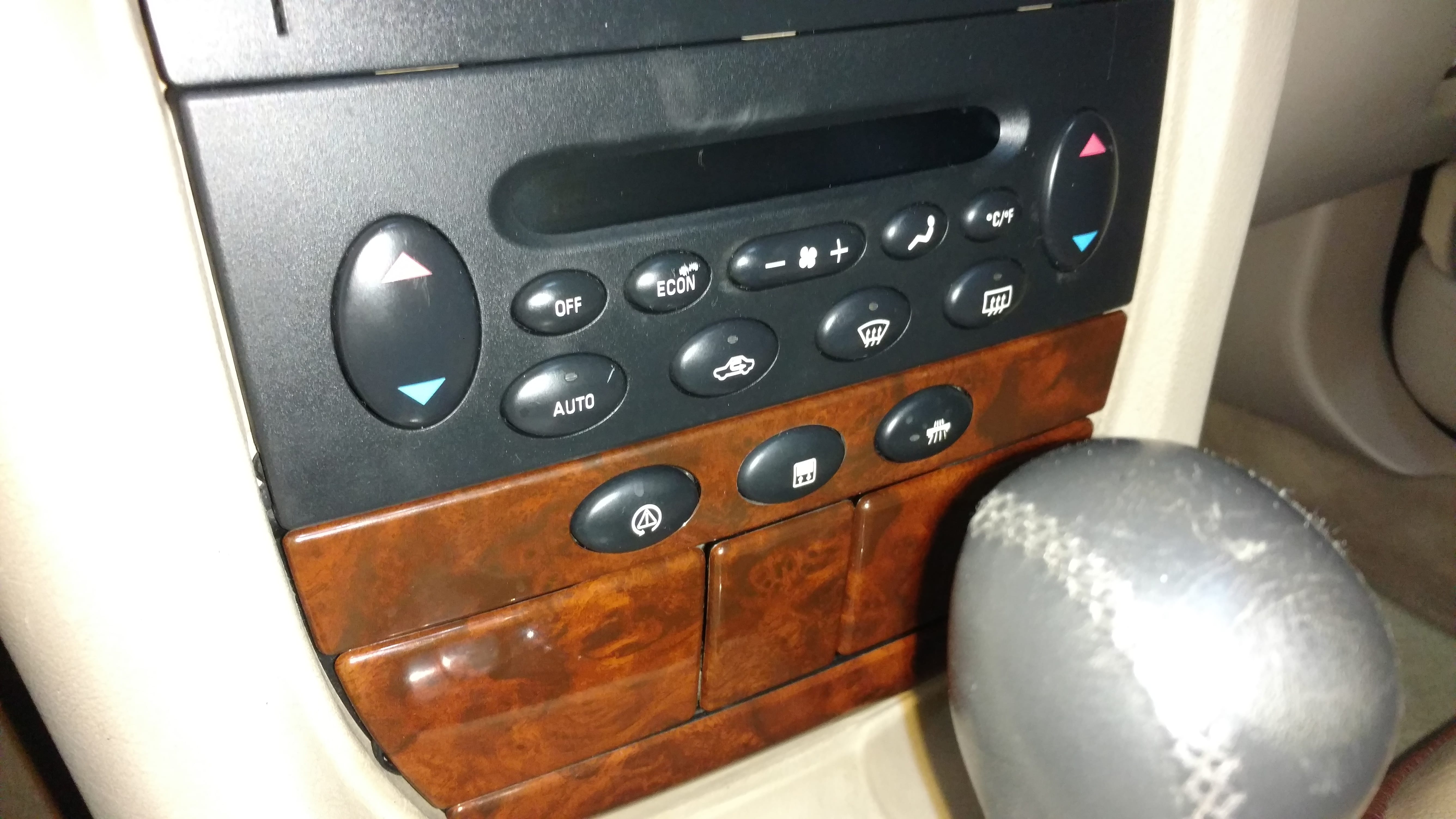

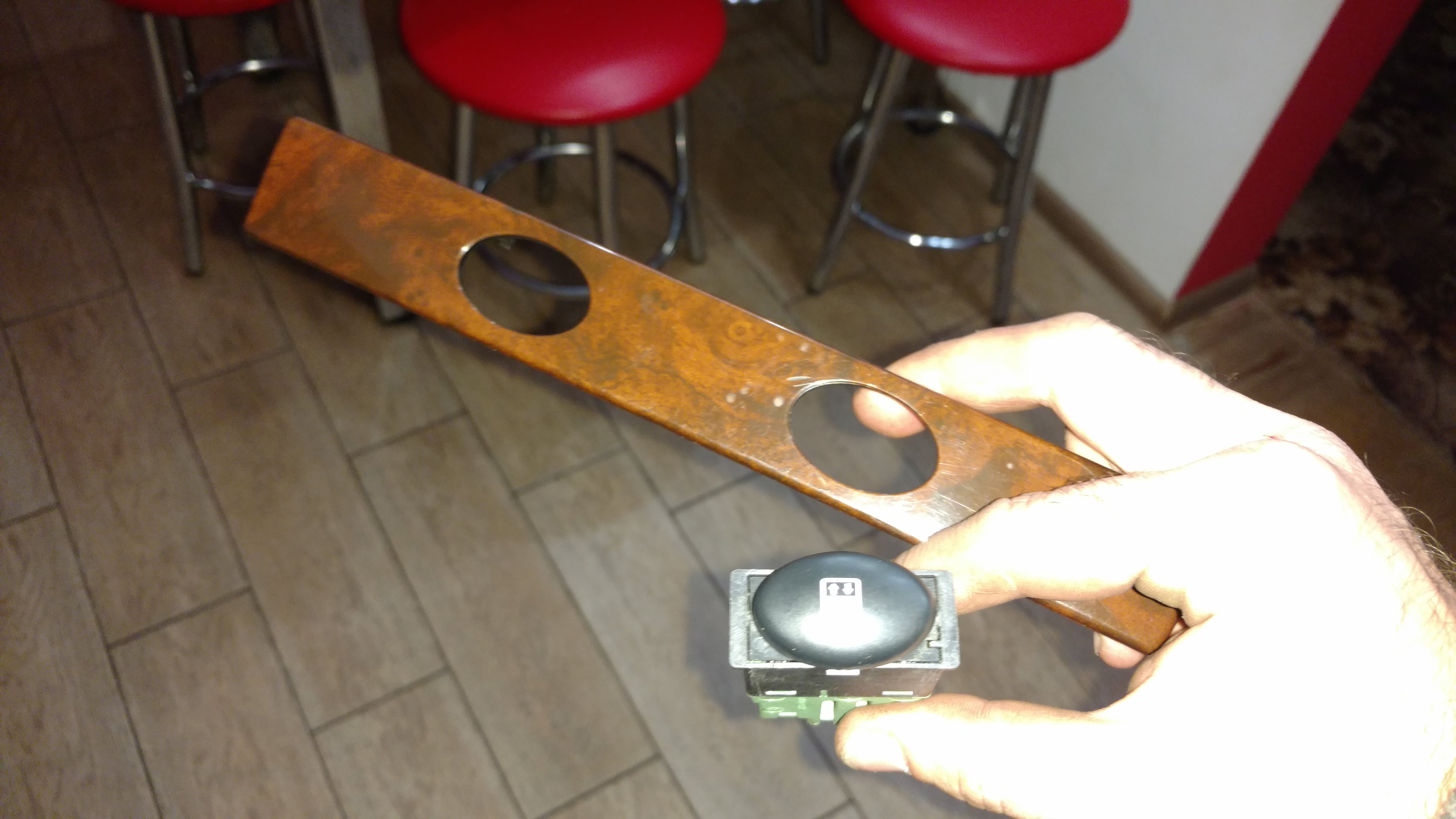

Визвонив знайомого, щоб той затягнув мене додому. Приїхавши, я подумав, "а в сраку ту коробку, хочу шторку" і принявся ставити це чудо техніки. Спочатку розібрав салон, щоб зняти полку. В полі є виштамповка під шторку, канцелярським ножем вирізав отвір І прикрутив шторку до полки, і ще на шторці є три шпильки для жорсткої фіксації до кузова Дальше поставив полку на місце, підключився роз'єм який вже був в штатній проводив, воно виглядає якось так Далі потрібно поставити саму кнопку.
Штатно вона стоїть під блоком клімат і роз'єм під неї також є. Але моя панелька має отвори під дві кнопки Тому озброївшись бормашинкою вирізав отвір під потрібну кнопку Ну а дальше справа п'яти хвилин, зібрати панель І тішитися як дурний цвяшком дивлячись як вона йорзає вверх-вниз, признаюсь чесно, заворожує, і якщо мислити тверезо, то з тонування на вікнах річ взагалі безполєзна, але вау ефект є)))
