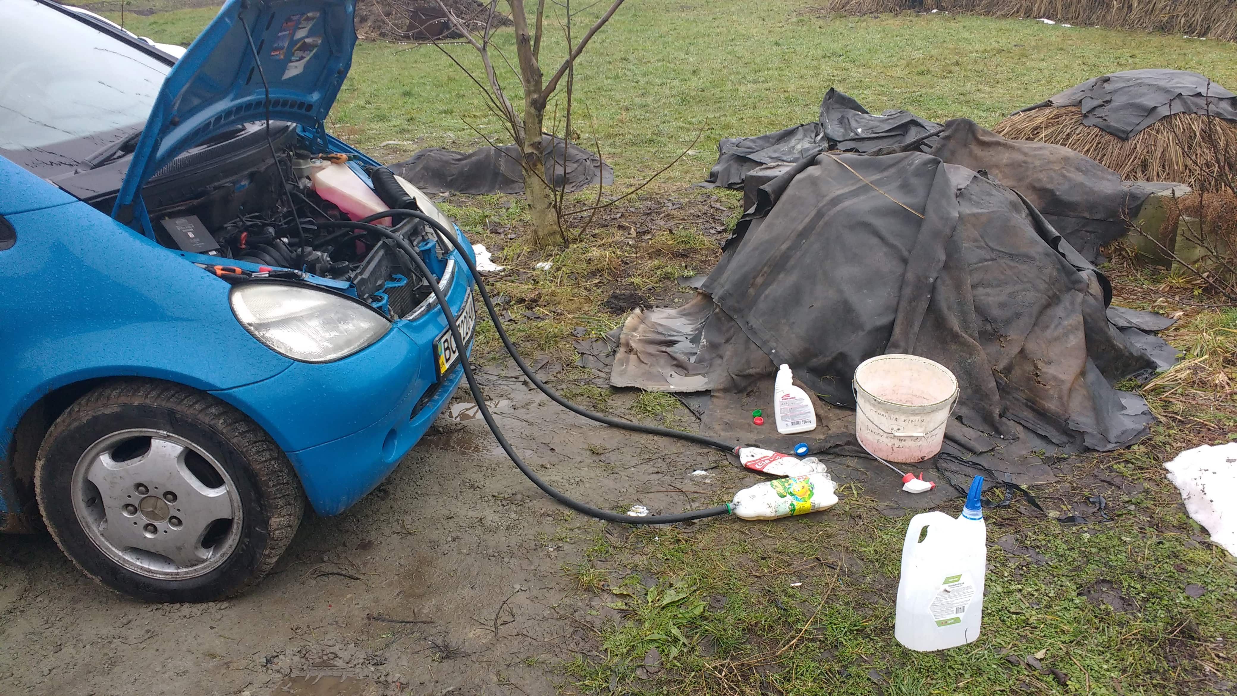

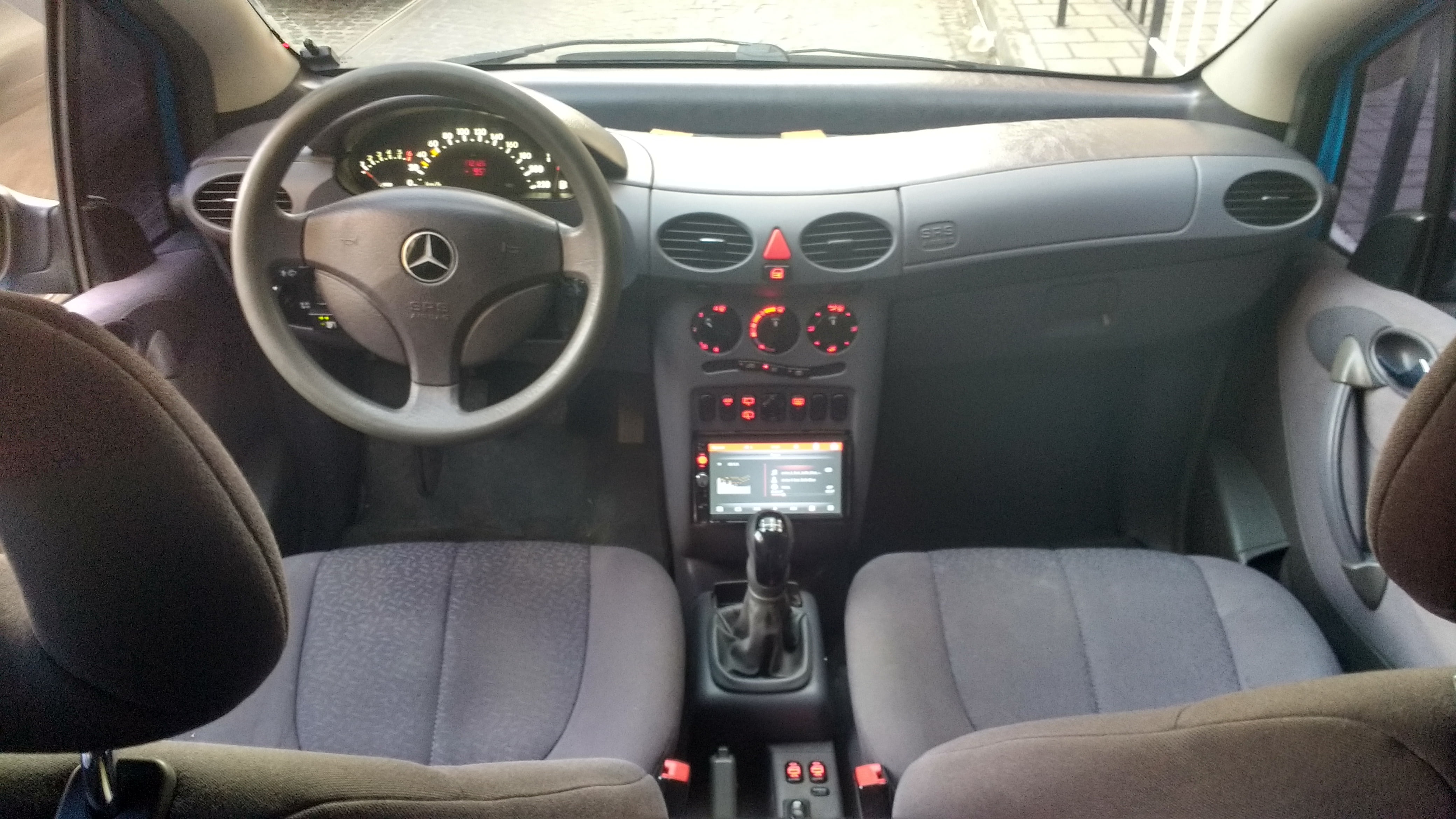

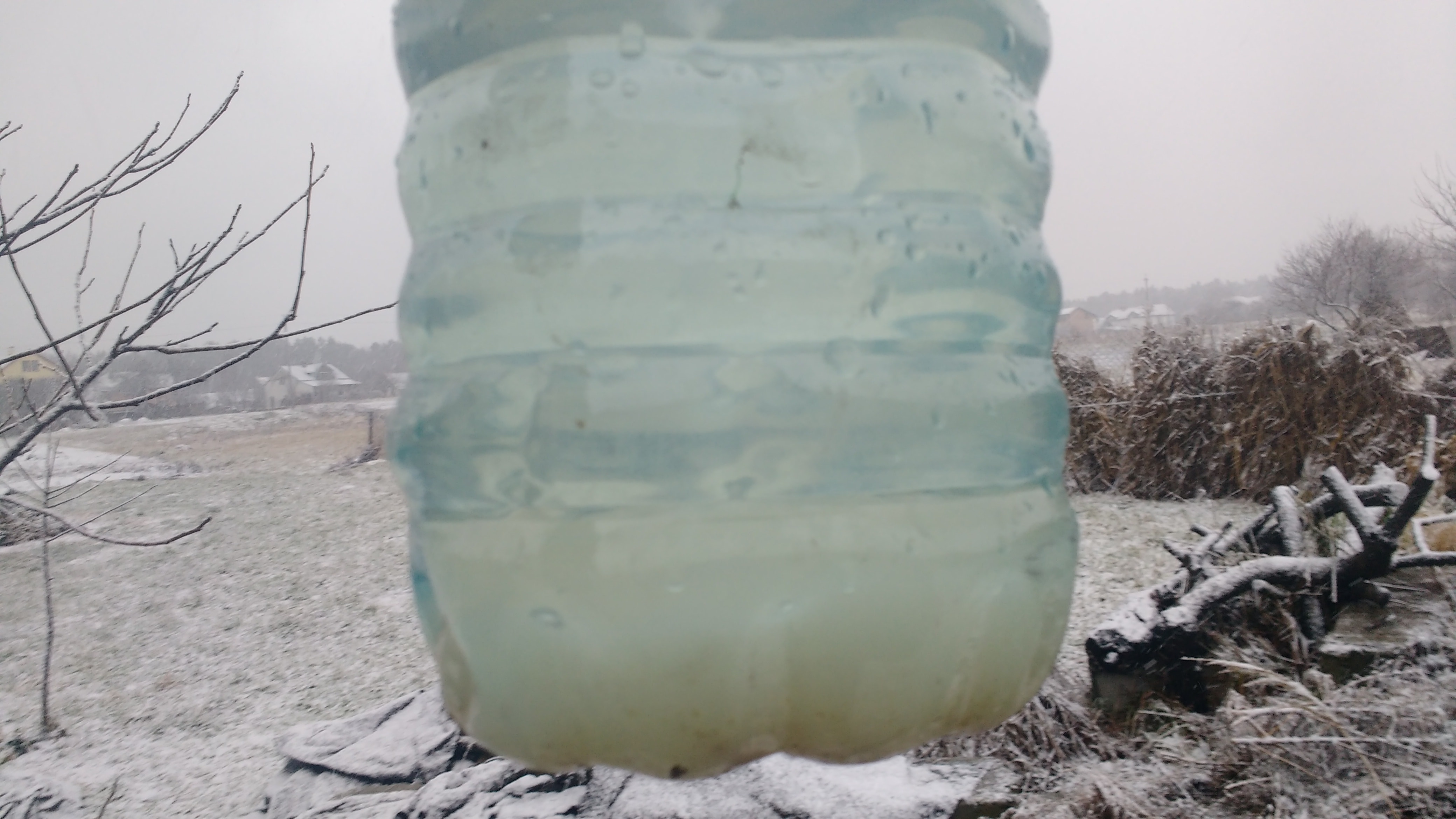

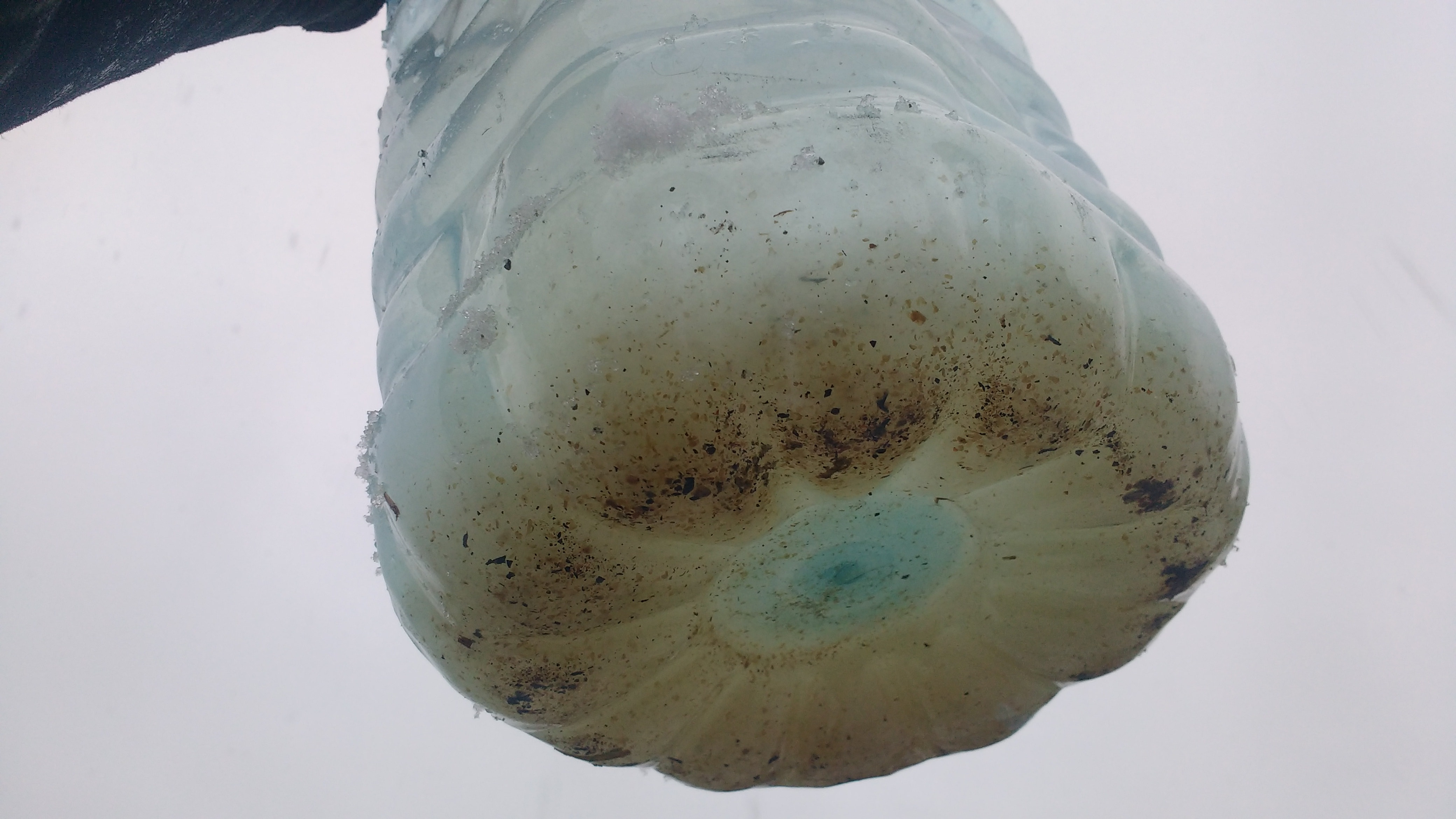

Цікавий день сьогодні видався. З самого ранку думаю ану попробую все таки прочистити ту пічку, взяв 4 метри шланга, дві баклашки і засіб для миття кухні. І перекачував ту бадягу з однієї ємуості в іншу, почергово наступаючи на паклашки, тим самим створювався тиск.

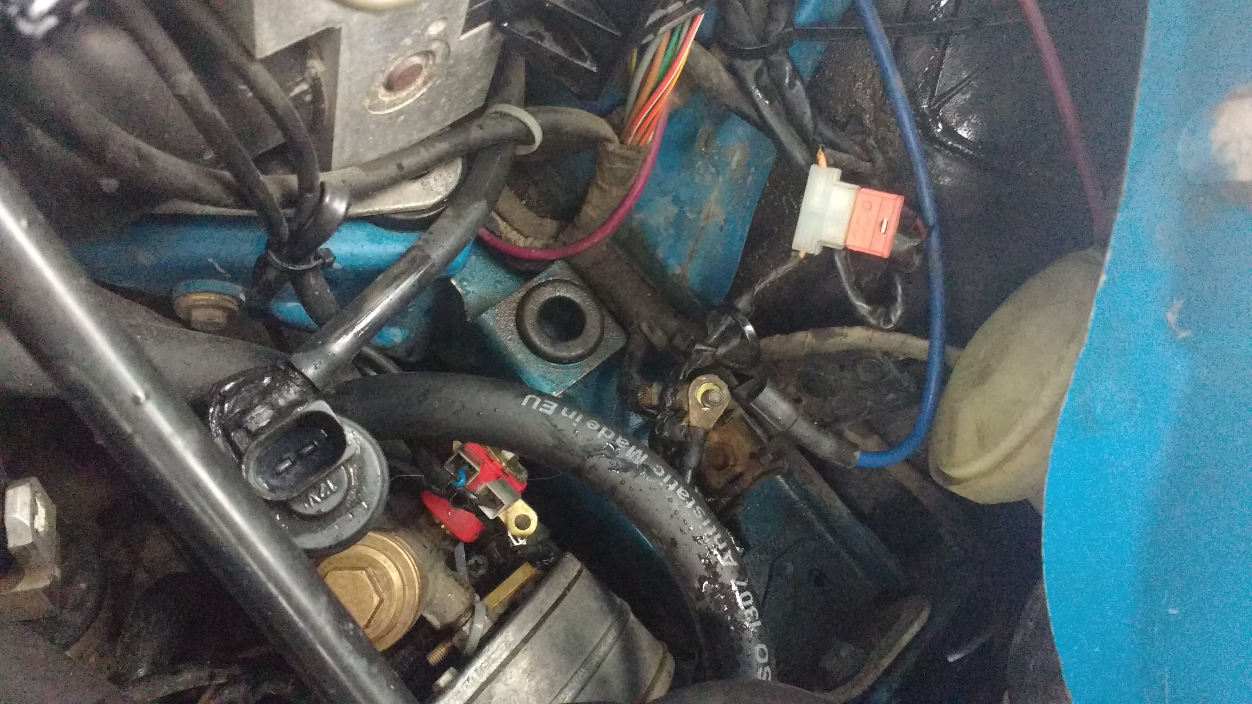

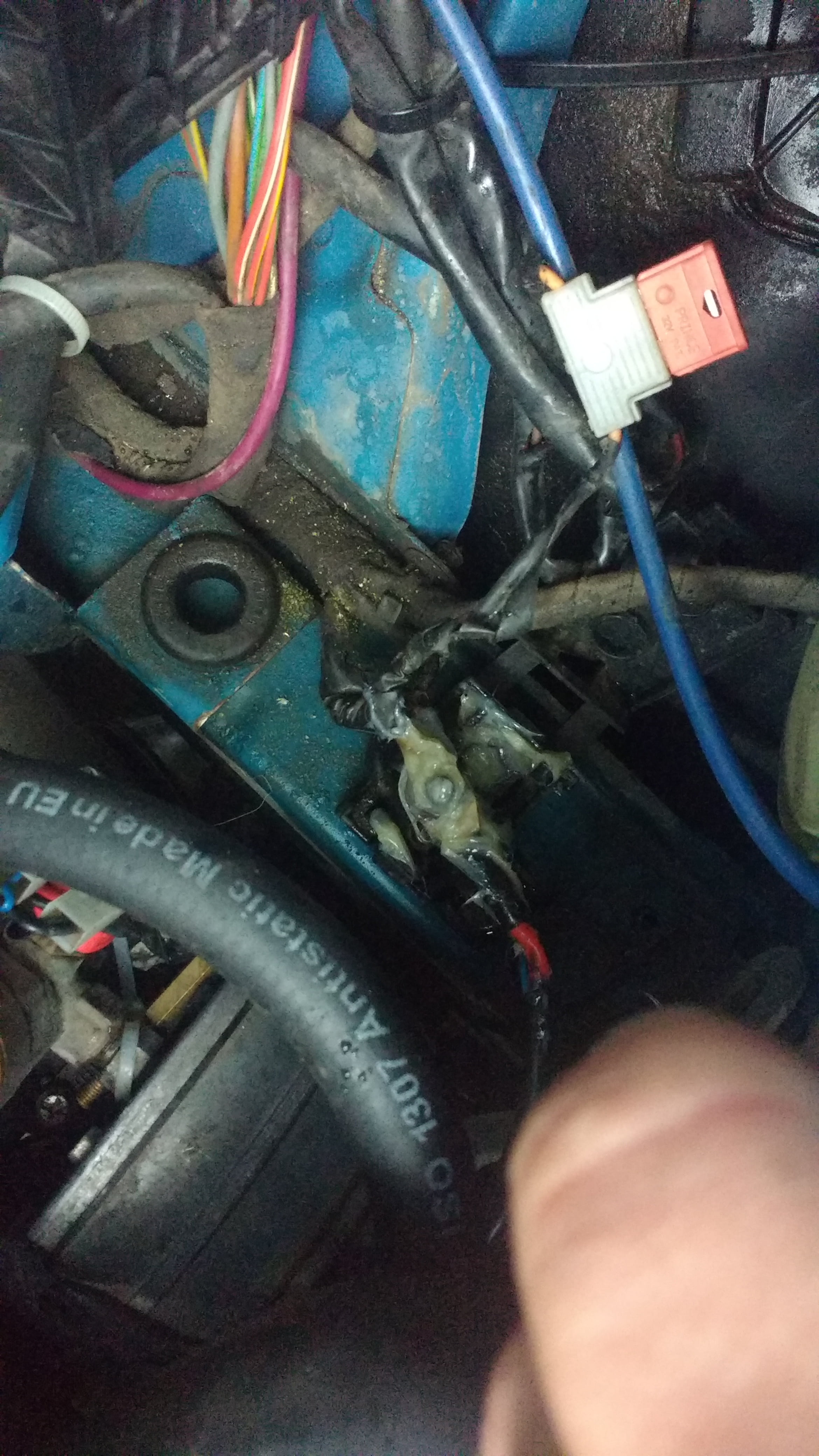

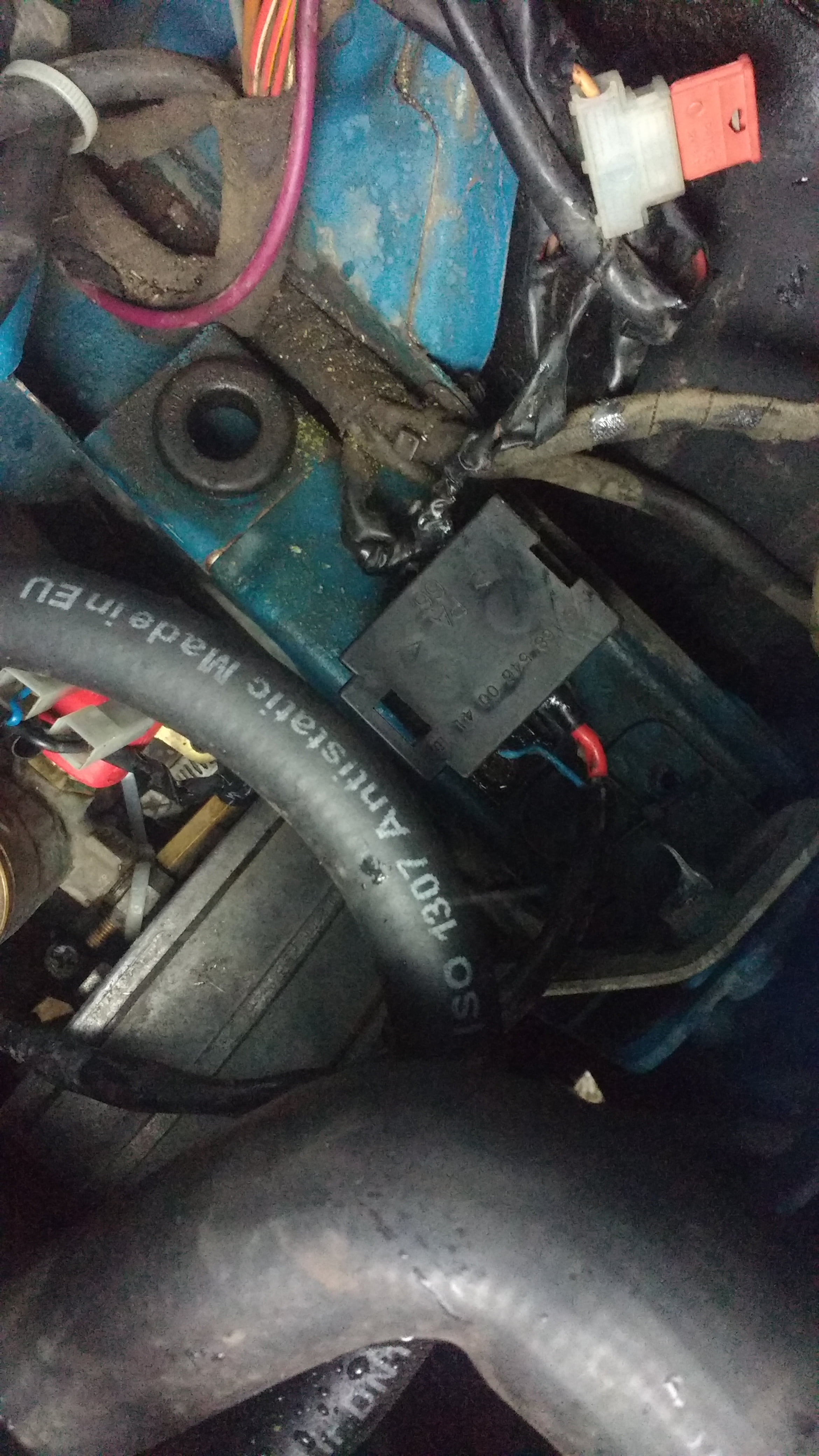

Приїхав додому ,зняв бачок, і під бачком побачив колодку з "+" клемою до якої якраз йшло живлення ГБО і ще якийсь провід ( як виявилось живлення ЕГУР Видно що контакти окислені, тому розкрутив, зачистив, скрутив і змастив солідолом для захисту від окислення. І закрив кришечку штатну, яка була відкритою. Спробував завести, все запрацювало.

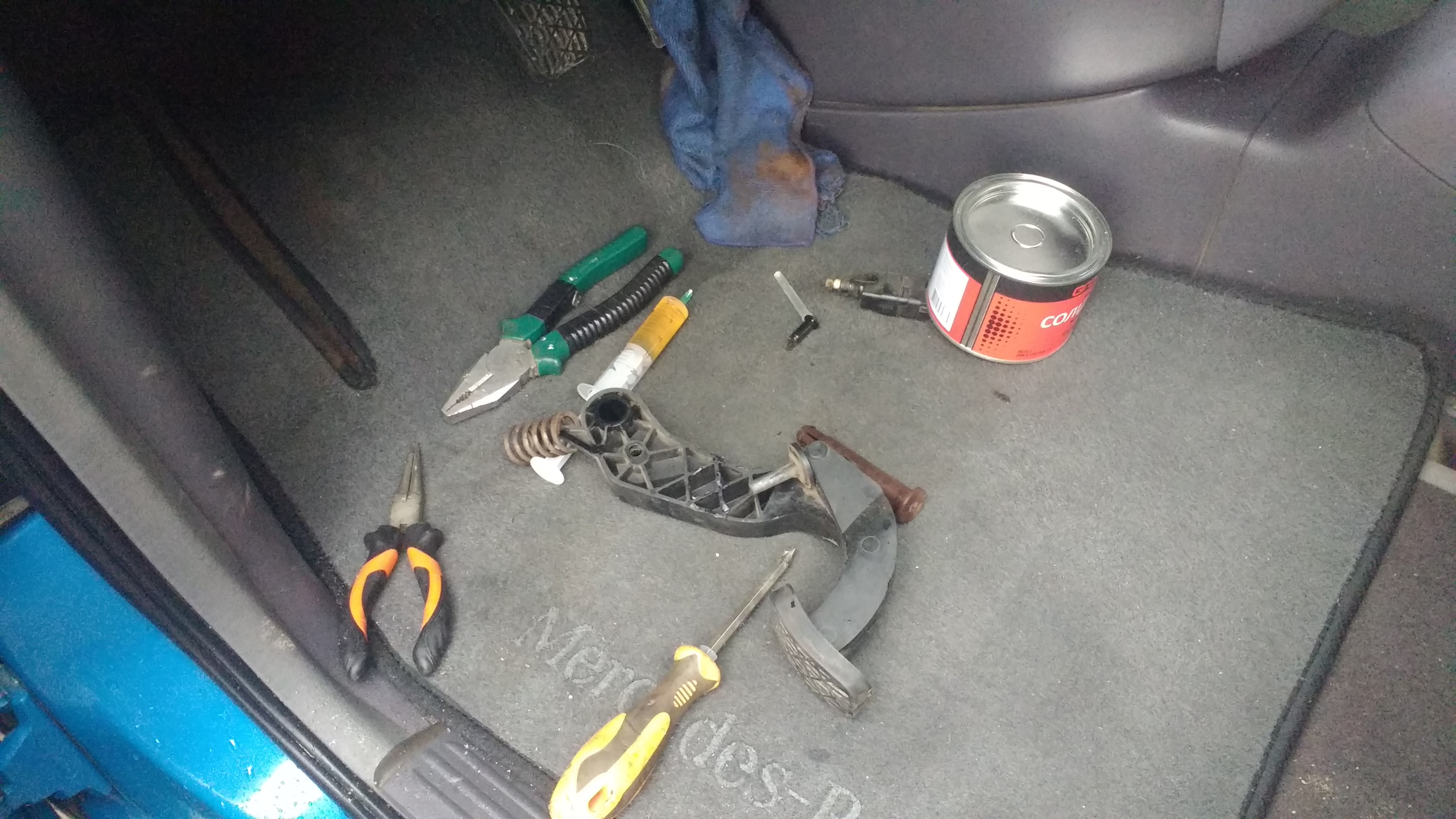

Далі взявся за педаль щеплення, знову респект інженерам мерседес, витягнув два шплінта і педаль знята Почистив все, змастив солідолом, зібрав, і о курча, педаль ходить плавно без ривків і вправду рушати з місця стало легше.
Ну і на кінець поста фоткапідсвітки вдень, як не старався сфоткати ну не получається передати тої краси яка получилась. Вживу дуже красиво виглядає.
Після 40-ка хвилинної процедури перекачування, промив пічку проточною водою, частину того шо злив, відлив собі в бутиль щоб подивитись чи хоч шось звідтам вилітало чи ні, коли вода всілась, я офігів, на самому дні якась фігня похожа на лушпайки з попкорну і ше в воді був якийчь осадок за консистенцією схожий на якісь соплі ( на фото видно) але я вимив лише частину того гамна, яке залишилось ще в блоці і основному радіаторі, тому буду промивати ще раз і все повністю, для того треба в когось мінімийку позичити. Але результат є, і я ним задоволений, з сопел виходить гаряче повітря, ане ледве тепле.

Так, вживу виглядає люкс

щодо промивки : раз вже циркуляція наглухо ніде не порушена - купи хімку промивку , призначену на деякі пробіги , наприклад лікві молі ,яка десь на 300 км призначена , залий, покатай км 200 , злий ,промий систему проточною і залий свіжий чистий антифриз
І буде сорочка чиста , і нічого не покоцається

Брав вінсовську промивку на якій двигун на холостих калатає 30 хв в старону антифризі.. далі міняєш на новий..
Воно не почистить радіатор пічки, я тобі про це вже пишу третій раз.
Або знімати або напряму чистити хімією, яка гріється і насос під тиском то все подає..

колись давно (6 р тому ) , коли я рік вимушено поїздив на воді (причому не дистиляті
) і нарешті пофіксав всі болячки системи охолодження , то перед заливкою нормального (і недешевого антифризу ) теж задався метою почистити сорочку і канали .... Вибір впав (переконали мене продавани на Перфецького
) знову ж таки на ліквімолівську промивку , фіолетова баночка 0,3 чи 0,4 л ,як "редбул" чи "сосасола"
По інструкції - хімку треба було влити в існуючу рідину (антифриз) , довести до робочої температури , щоб термостат відкрився і покалатати хв 10-30 з відкритим краником пічки .
Я звісно дочитався , що хімка в двигуні не повинна бути довше 3 годин , тому так і зробив : перед поїздкою на село влив ту баночку , катнув 150 км з нею і в селі злив ... Нікого не агітую , але "вона таки працює"
З системи текла така срань, що я для профілактики хвилин 20 проточною водою то всьо мив ...
З негативу : кран пічки таки потік! (Вангую , що він не протікав тільки за рахунок накипу , який хімія успішно забрала

В мене друг займається прочисткою котлів і батерей.я бачив в нього машинку хз шо за фірма,але з вигляду шось на подобі того http://teplocity.com.ua/aquamax_promax_20.html
Він туда заливає якусь хімію і нею чистить в котлах теплообмінники,та машинка ганяє ту хімію в одну сторону потім в зворотню,штука реально класна,вичищає бомбезно,але чи в машині воно нічо не порозїдає-хз...хіба попробувати прогнати тою машинкою просту воду з оцтом...

Я колись давно в ескорті промивав Liqui Molly промивкою, 30хв калатав і зливав потім, то з радіатора випадали куски гавна всякого, я тоді в шоці був, пізніше робив двигун, знімав помпу і тд, все було в середині чисто і помпа була жива.

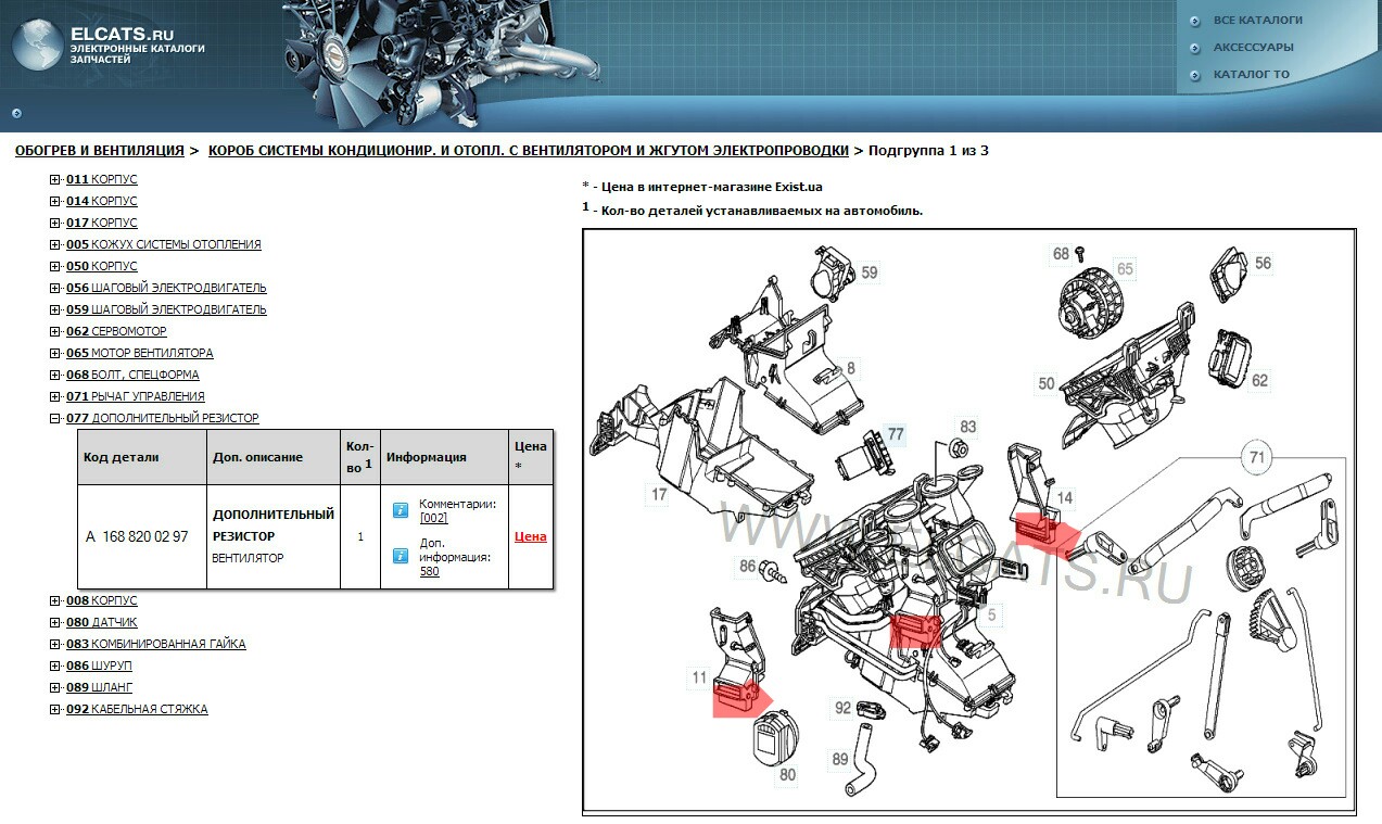

Та шо ж за йохтимать? Вчора ввечері мав зустріч, і поки чекав людину вирішив погріти собі ноги бо трохи змерз. Переключив обдув на ноги не відчув взагалі ніякого вітру там внизу, а зі сторони пасажира дувіння відчувалось, але дуло воно зовсім не на ноги, в коліна, в пупок, навіть в цицьки, але тільки не в ноги.
Заглянув під панель і знайшов сопло яке виходить з пічки, воно мало б дути вниз але воно виходить горизонтально і дує кудись під панель. Я подумав що в ці отвори маю вставлятись дефлектори, кторі і повинні направляти повітря в ноги, але курча по схемі ніяких там дефлекторів нема. Отвори звідки має дути на ноги позначив червоним.
Може хто має і вміє правильно користуватись каталогами і підскаже, там мають бути ще дефлектори чи ні?

Пасажирський отвір хоча б видно якщо зігнутись під панель, а водійського взагалі не видно, івн закритий обшивкою.
