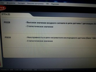

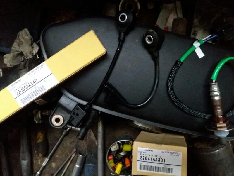

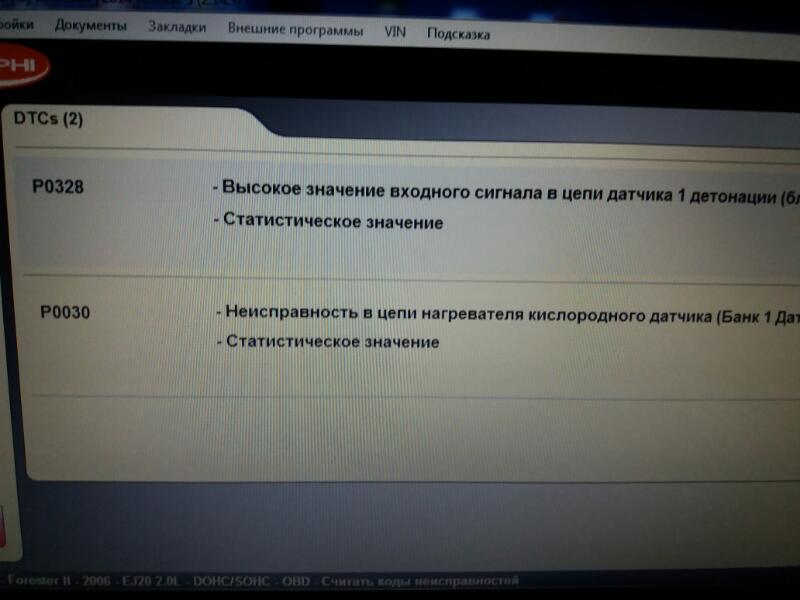

Комписько показало каки, лямду тре прозвонити і якщо "0" то міняти, а от що робити з ДД датчтком без поняття

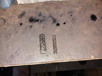

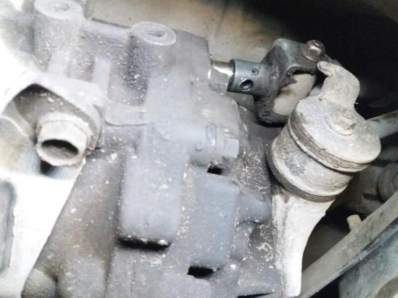

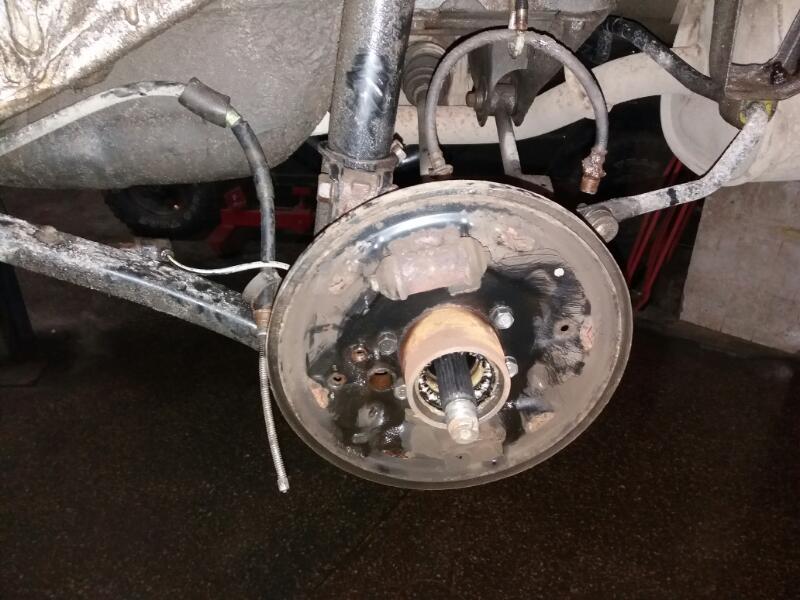

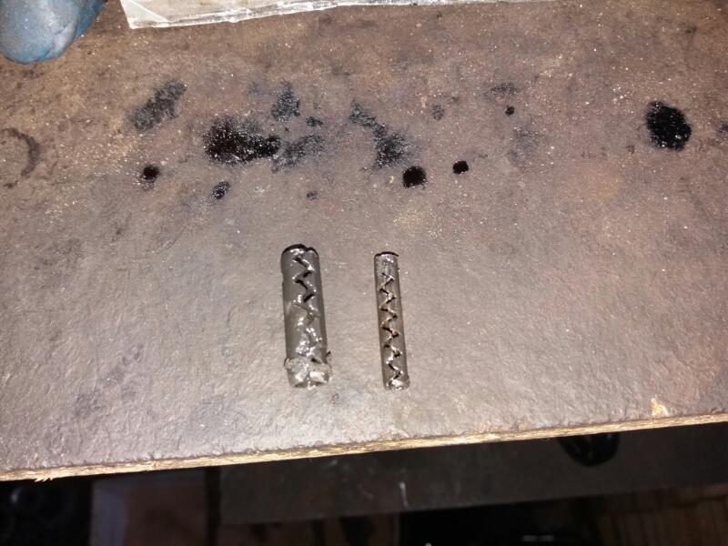

Нє ну реально, ну як можна їздити на авто яке є несправне і ніц не робити?! Я таке бачу кожен день власними очима, про пл бляхи мовчу, в мене є пару клієнтів які все вчасно ремонтують і вкладають в пл купу грошей. Ну та ладно, в мене своє чудо, і ремонт продовжується. Вчора вирішив зробити кулісу а саме на штоці коробки є карданчик і зєднання, так от- люфтило злосно, нервує страшто, як в колокольні. Зробив демонтаж, а там кріпиться та вся приблуда 2 пальцями наскрісь, трохи зварки і болгарки і ляля-чічя :D і приємно їздити.

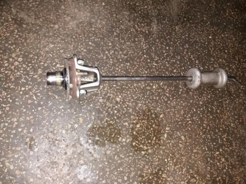

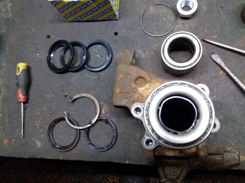

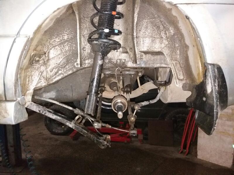

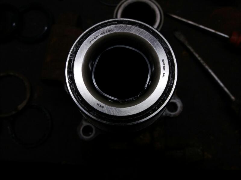

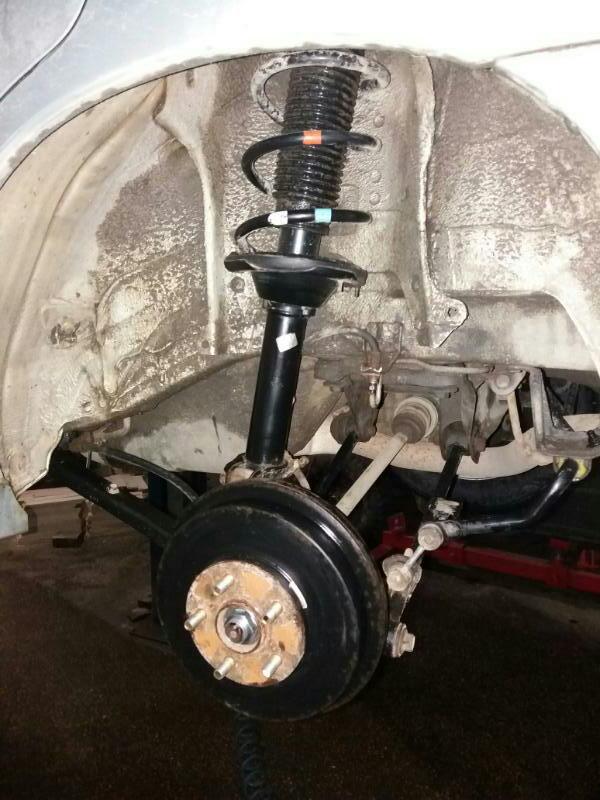

Лєсік як завжди спас мене, підшипник задній створював ехвнкт авіалайнера який заходить на посадку. Нє ну звук прикольний :sing але страшно, страшно шо вклинить або попаду ще в ступицю. Зостався вечерком сьоня і агонь, перший раз АгОнь притух на загнившому в сайленті найдовший болт, довго він не впирався, здався як молодуха, а за ним і ступиця і інші шланги з ричагами. Підшипник новий як і той що був запресований виявились братами, тойсть " оригінальні" це є гуд. Чуток почистив і добре помазав " непомажеш буде больно" :D
Чекаю завтра датчик ДД І лямду :-) .

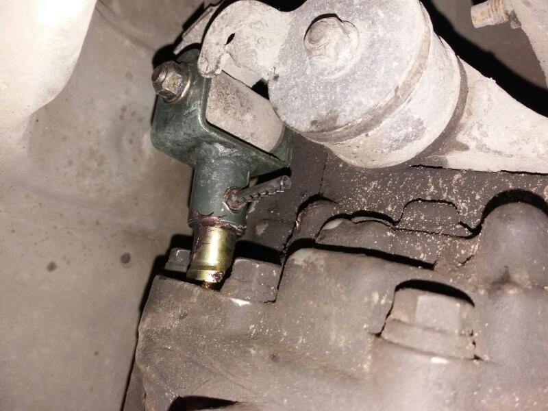

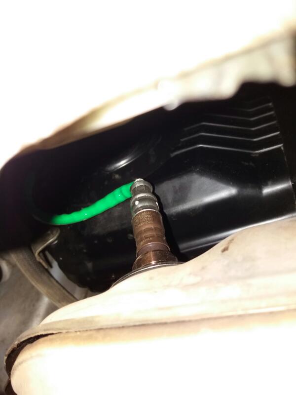

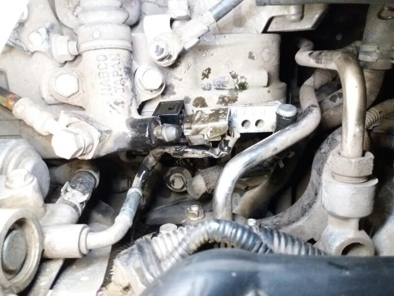

І знову Сані респект. Ну шо, датчик ДД і лямда прибула. Ну довго я шукав той ДД, після парочки дзвінків я його ідентифікував і спробував достати. Справа ця нелегка, бо спершу треба фішку зняти., ще та забавка. Далі треба відкрутити, малим квадратом нейшло, взяв середній, клац і пласкогубці зжались, ну всьо, подумав я, болт ся вломив :shock та ні, неОчКуй :D
Поставити новий радили в таке саме положення як стояв рідний, щоб правильно чув звук. Хух, теперка лямда, перший ключ провал, другий теж, третій розрізаний( штуцерний) але з під крила і хопа- все пішло. Поставив новий і почав гріти мотор до робочої тепмератури аби провести маніпуляції з збиванням чеку кустарним методом. Вичитав в неті. Але, певно не з моїм щастям, ніц не вийшло, поїду на комп, головне щоб потрачені кошти і робота по заміні була винагороджена подякою від джекічана і його свалінзебітен з щитка :D

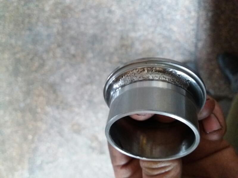

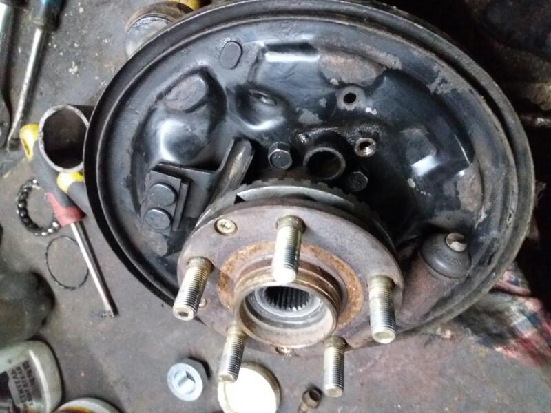

Їдемо далі. В машині тихо бо підшипник вже новий, їзда на зремонтованій машині це просто кайф, ні стуку, ні шуму, РаманТіка :-)
Ну і фото авіалайнерської обойми підшипника)))

Пашка простіше лампочку на приборці зняти чим в субаріку з тим всім боротися)))
