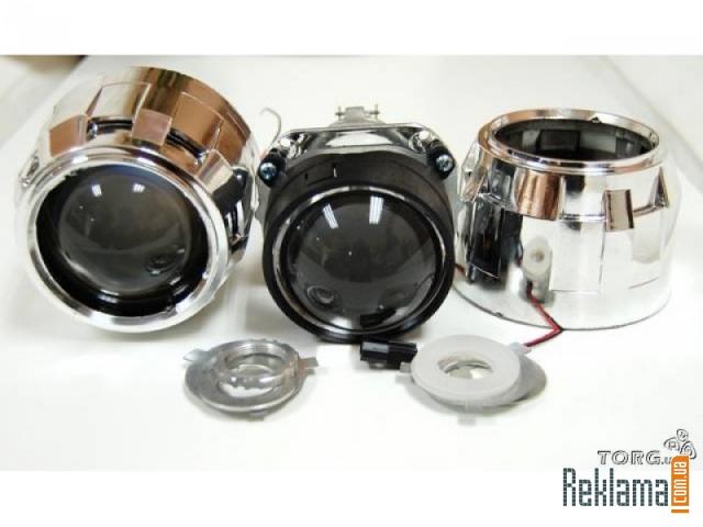

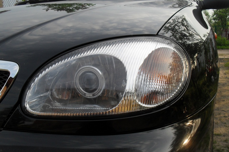

Зустрівшись одного разу з знайоми, він мені запропонував купити в нього лінзи з ксеноном. Я тоді не знав що є вже декілька їх поколінь.
Купив - поставив
Звичайно ж після стокового галогенового світла з затемненою лобовухою, ксенон в лінзах світив прикольно, я іздив і не міг натішитись яскравим світлом.
Та не довго прийшлось тішитись, бо якось підїхавши на одну з сходок автолюбителів, мене забакланили :oops пояснивши мені що це ж3, а на цей час вже були лінзи ж5 :angry
Бляха! "Я ж хочу бути "в теме" подумав я, і буквально за тиждень в мене вже стояли лінзи 5-го покоління 8-)

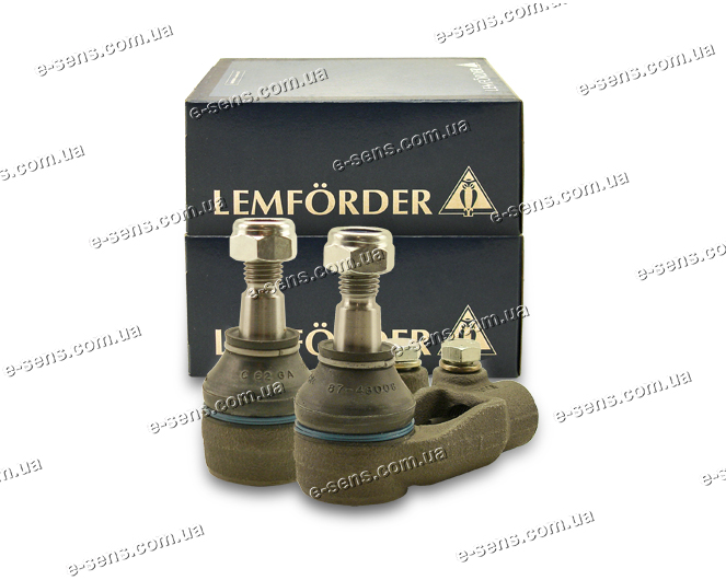

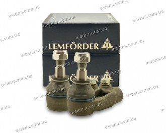

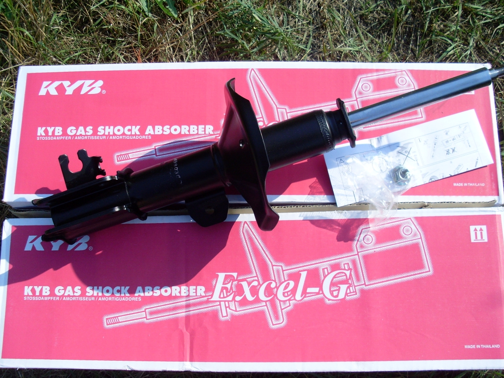

Після поїздки на море, по поверненню додому, миючи машину я під аркою побачив шось страшне :shock потік передній правий амортизатор (воно й не дивно, бо під час подорожі зловив три немаленькі ями) отож через тиждень я зібрався і поїхав до кума на СТО, на діагностику.
Вирок:
- стійка права
- наконечники вже ослабли але ще можуть їздити
- шарові у відмінному стані
- задні сайлентблоки передніх ричагів стрьомнуваті, але також ще можна їздити
- опорні підшибники у хорошому стані
Порахувавши тіті-міті я поїхав на закупи:
- Стійки KYB excel-g 2шт
- Наконечники lemforder 2шт

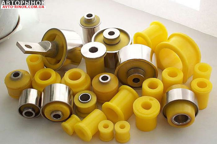

- сайлентблоків оригінальних GM я не знайшов томк вирішив поставити поліуретан, в одному з інтернет-магазинів замовив весь комплект (4 сайлентблока, 2 втулки стабілізатора 8 втулок стійок стабілізатора) По грошам получилось значно дорожче але продавець впевнено мене переконував що я не пошкодую

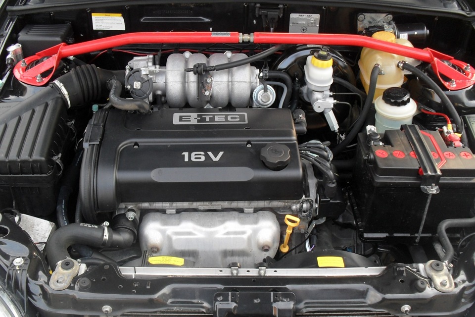

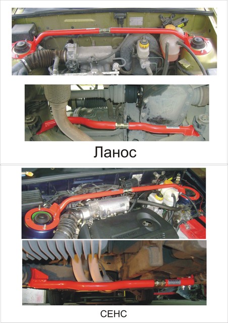

І розійшовся я трошки скупляючи це все і замовив ще дві розпорки Rikkar
Зібравши це все до купи, погнав знову до кума ставити, пів дня з перекурами і я виїкавши на дорогу, щоб випробувати як себе машина поводить, був дуже приємно вражений :-) дороги тримає суперово, я не знаю що саме дало таку устойчивість на дорозі, але результат був вартий кожної потраченої копійки, ну і після ремонту моя моторка стала виглядати так:
П.С. поліуретан проїхавши 120 000 км тоїть на машині по сьогоднішній день, без жодного натяку на стуки
Re: Бортовик моєї жужи
Повідомлення Black » Вів, 16 вересня 2014, 19:38
Ростик1 писав: - сайлентблоків оригінальних GM я не знайшов томк вирішив поставити поліуретан, в одному з інтернет-магазинів замовив весь комплект (4 сайлентблока, 2 втулки стабілізатора 8 втулок стійок стабілізатора) По грошам получилось значно дорожче
Это правильное решение....... :first
Ростик1 писав: продавець впевнено мене переконував що я не пошкодую
Время придёт и сам напишешь ;)
Ростик1 писав: Зібравши це все до купи, погнав знову до кума ставити, пів дня з перекурами і я виїкавши на дорогу, щоб випробувати як себе машина поводить, був дуже приємно вражений дороги тримає суперово, я не знаю що саме дало таку устойчивість на дорозі, але результат був вартий кожної потраченої копійки
Зима когда придёт в наш город , выйдешь на дорогу учись заново ездить .Начинай потихоньку , кузов уже не мягкий как в стоке ....Имхо.

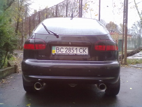

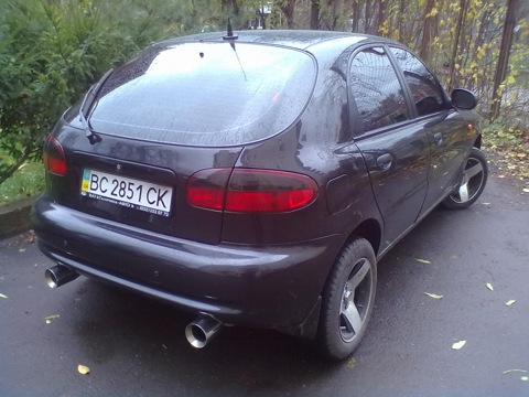

Посеред осені якось зранку прогріваючи машину та при цьому попиваючи кавуську, я встав позаду машини, щоб подивитись наскільки машині личать залаковані білі секції стопів темним лаком. (так, я затемнив білі секції на поворотниках і задньому ході)
Стояв... дивився... і звернув увагу на то як парує конденсат з вихлопної труби :-)
І тут сталось непоправне... в голову заліз таракан і постійно повторював "От було б красиво, якби диміло з двох труб :roll "
І панеслась :happy

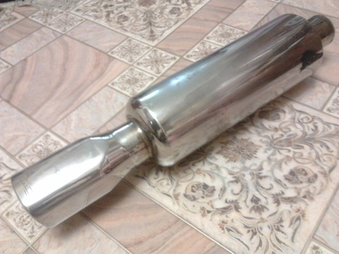

Замовив в неті два прямоточних глушника CAREX
Поїхав на авторинок купив два метра труби, і бігом до кума на СТО, але він був зайнятий, а я хотів ВЖЕ І НЕГАЙНО.
Кум виділив мені підйомник, вручив зварювальний апарат зі словами "На ...бись" :D
З горем пополам до пізнього вечора Я сам без нічиєї допомоги зварив собі розгалуження для двох труб. Получилось трохи не рівно (ліва труба висіла на 1см нижче правої) алеж можна зрозуміти, я вперше сам варив.
Кум мою роботу забракував, назвавши мене косооким і весною переробив мені щоб все було рівненько
Ось так я притонував свої стопи :sing
Время придёт и сам напишешь ;)[/quote]
120 000 км вже проїхали, і даже нема натяку на якісь посторонні стуки
