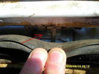

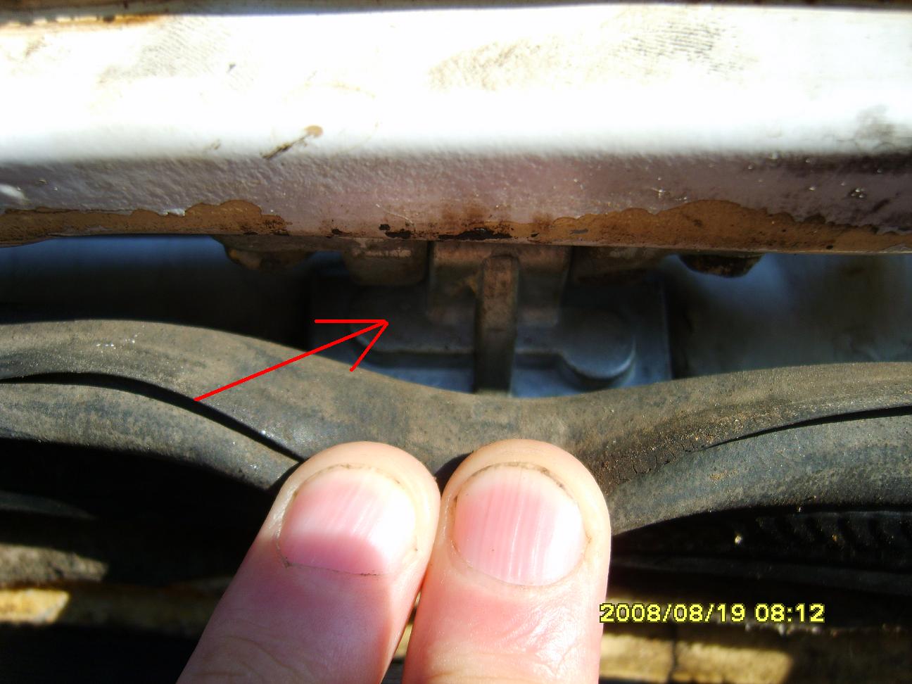

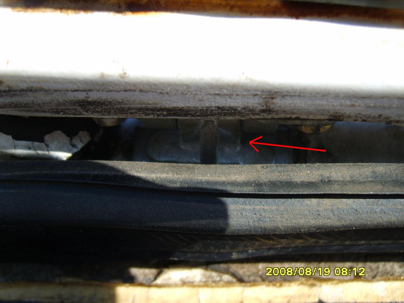

Во такі завіси.Вроді все просто правий поставив за пів години,а лівий ну нафіг мало місця провода мішають,пальці не влазили шоб болт наживити,щей кришку тримати тре :angry .
Зато кришка перестала гриміти і скрипіти :D 8) .

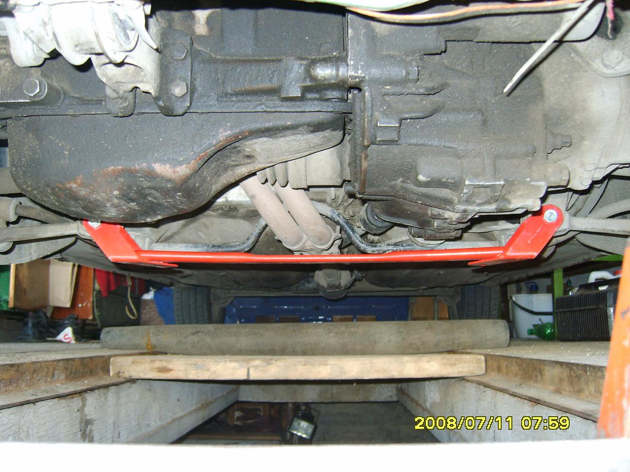

Нижній стабілізатор :D

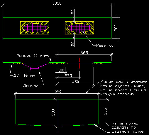

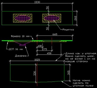

Black, Так сам і проблем в цьому нема головне мати електро лобзік,фанеру,двп,менше пива :D і багато терпіння 8)
Відчуття досить непогані особливо коли вставиш правильно хороші динаміки відчуєш різницю в звучанні,плюс полка не підскакує,нема скрипу,тріску,і не потрібно полку прикручувати самонарізами щоб не провалювалась під вагою динаміків :D так як дехто робить ;)

homa писав:головне мати електро лобзік,фанеру,двп
С этим проблем нет!!!!А вот Новояворівськ я точно скоро напрашусь в гости как только созрею(как раз там и родственники есть :sing ) !!!!
