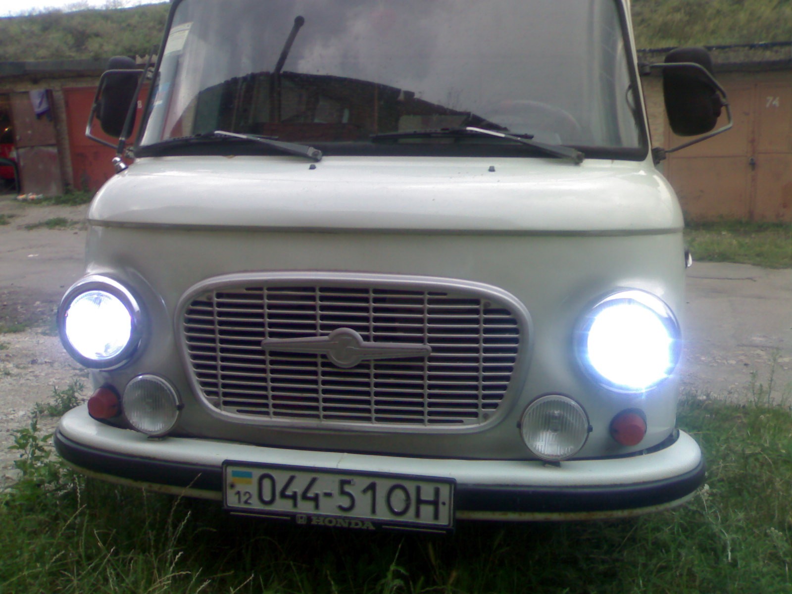

Привіт. В тебе нема такого на 2-тактнику, що коли вмикаєш головний світ, то падає холостий дуже сильно?
Вже думаю вихідними ставити ксенон. Він хоча б менше хаває енергії ніж звичайні.

Як я включу світло, то посаджу акум. А того мені не треба. А в книжці написано, що запалення має бути 3,58. Так і ставлю, але не допомагає.
Може ще спробую контакти всі зачистити. І гену перевірити треба. По осіні міняв на б/в, але більш потужний. Тді відразу стало краще, але лше на 6 місяців. Може щіткам торба. Бо відкритий гена всім вітрам і калюжам. Попередній вскрили, а там все згнило. (йому було лише 5 рочків

Любомир, тоді тре далі шукати.
Але ксенон вже стоїть. Тільки буду ще согодні переставляти блоки розпалювання.
Поставили сигну, але цз туди не вліпиш на наші замки. Думаю міняти.
Як ти цз ставив? Або які замки туди мона поставити.

Re: Barkas B1000
rurik,
значить так:
1. На рахунок холостого ходу і світла:при якому світлі падають оберти?ближнє чи дальнє?Проблема може бути або в генераторі або в акумуляторі.
Для перевірки генератора: якщо в тебе неелектронний прибор(покази бензи, температури і економайзер) то при заведеному двигуні знімаєш клему "+" і дивишся що робиться, якщо не глохне - генератор працює.(У випадку електронного прибору-відключаєш його, відєднуєш фішку, ой як палив їх перші рази).
2. Варіант -акумулятор, тут перевір сам акумулятор яку напругу він дає, можна на ходу побачити, коли скидуєш газ при включеному дальному світлі, яскравість падає)
3. Теж генератор - проблема з щітками.
rurik,
питанння по ксенону:
1. навіщо воно тобі треба було? я спочатку теж думав, а потім мене зупинило, і навіть не ціна а те що його фіг відрегулюєш,будеш сліпити всіх і вся, запитай на форумі.
2.скільки дав за ксенон і на яке світло ставив?
на рахунок сигналки теж купив і буду ставити трохи згодом, проте в мене сигналки тільки для керування ц/з. А сигналка просто так - вважаю тут не потрібна.
На рахунок ц/з -я ще не ставив, але мозгую над розробкою ц/з під рідні замки. Поки що не бачив готових варіантів, але щось в мене вже виходить, не хочу показувати напівфабрикат,тому якщо тобі не спішно - зачекай і я поділюсь своєю авторською розробкою
Я противник переставляти інші замки, мені подобаються оригінальні,правда чорні(з пластмасовим покриттям). Якщо міняти замки - то краще їх взагалі забрати...
ой про що це я, про це трохи пізніше
Поки все....Ту бі контінуед...
значить так:

Любомире, привіт!!!!!!!!!!!!!!
Ксенон - 1500 грн. (з роботою)
Ксенон бош ксенон-галоген.
Сигна шериш. Замки лажа, бо на наші рідні не стає цз. Буду міняти замки і ручки. Схожі є на мерсі, але треба перевірити. Завтра не зможу цим займатись бо їду за другою машиною - шкода фабія.
А баркас стоїть у боксах і стає конфеткою.-)
ГрошіФ НЕ ШКОДА на баркас. ПРОБІГ ПІВТОРА МІЛЬЙОНИ (майже), чому не віддати машині сповна?!!!!
