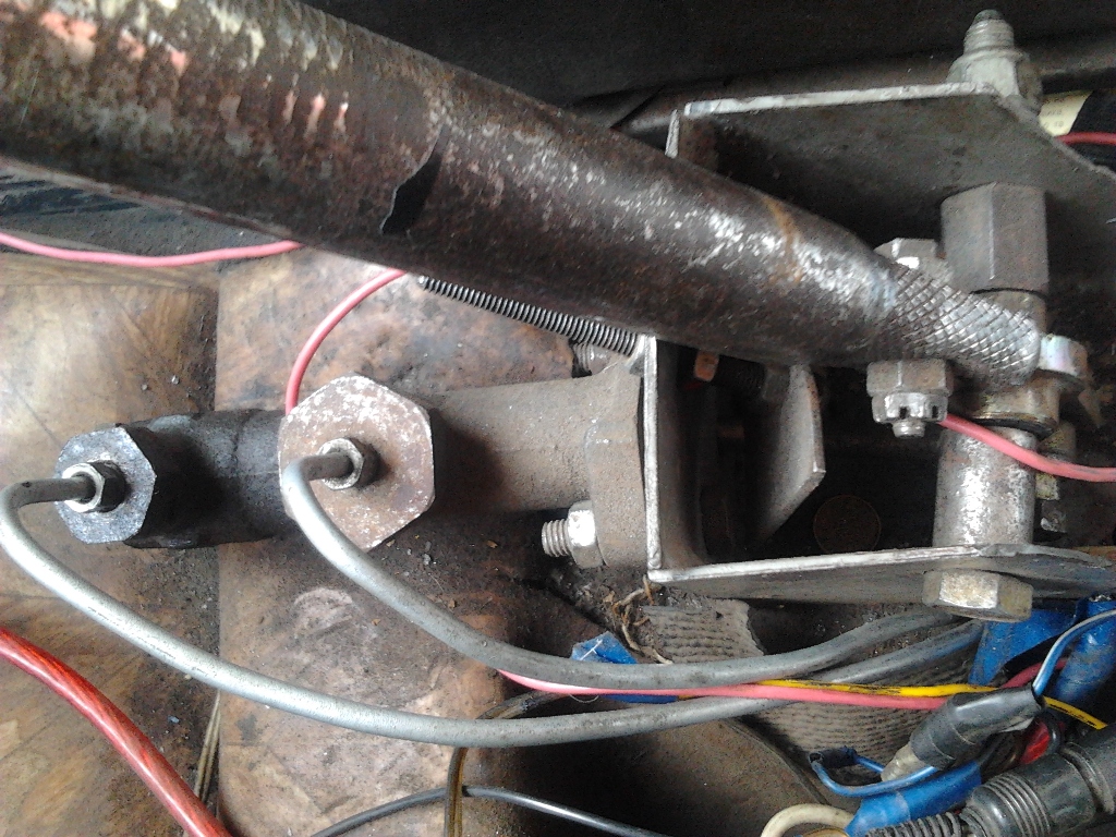

MAGYLA писав:TIGER-NIGER написав:
гідравлічний ручнік на циліндрі 2101-07 (хендмейд)
фото можна ?
чи знов до гугля будеш відправляти
TIGER-NIGER писав:MAGYLA, не буду))) але напевно завтра))))
Додано: Чет, 27 жовтня 2011, 01:42
:sing
TIGER-NIGER
Повідомлень:3951
Re: VAZ 21013 KolenVal edition (жовтеня)
Повідомлення TIGER-NIGER » Пон, 31 жовтня 2011, 14:34
))) соррі... але зараз буду переробляти ручнік....
купив циліндрик від Хонди....
думаю що перероблю і пофоткаю.... :)

з циліндриком від хонди вже багато бачив, а от від
ще не, так що просимо пана майстра не стидатись :)

TIGER-NIGER, TIGER-NIGER, а чьо циліндрик від хонди? від якої саме? номер? ціна?
Я купив собі від ланоса :roll
TIGER-NIGER
Повідомлень:3951
Повідомлення TIGER-NIGER » Вів, 08 листопада 2011, 22:01
LEgEnDA, в нас є декілька машин з ручніками від ланоса.....
чому від хонди, тому що знайомий дав вже готовий з переточеними перехідниками.
ціна його десь 140-150 грн в формулі на стрийській.
вроді він від прелюда.....

LEgEnDA писав: а чьо циліндрик від хонди? від якої саме? номер? ціна?
Циліндрик щеплення від Прелюда-4, ціна 120-150 грн в магазині "Формула" навпроти податкової. Цей циліндрик має довгий шток і довгий хід штока, тому найкраще підходить для гідравлічного ручніка :)

Тільки, хлопці, РОБІТЬ МІЦНІ РУКОЯТКИ !!! Атвічаю, подла вєщь :happy

TIGER-NIGER писав:майже то що я сказав)))
ну да :D майже;))))
а шо ті від ланоса як служать? Чи якшо робити то брати радив би від хонди? бо в мене ше все в стадії примірки 8-)

LEgEnDA, мені не сподобалися вони.... вони якісь не інформативні....
інертні дуже...
короче мягкі якісь... і як не прокачуй.....

Повідомлення TIGER-NIGER » Вів, 08 листопада 2011, 22:14
P@sha, в мене рукоятка це руль від ровера)))) + болгарка + сварка)))))

TIGER-NIGER писав:P@sha, в мене рукоятка це руль від ровера)))) + болгарка + сварка)))))
Я буду робити з броніровоної сталі товщиною 8 мм. :ninja :)
:D кинь фото

mister_X писав: кинь фото
ну ти так зразу хочеш :) тут фотки гідроручніка із циліндрика щеплення 2101 10й день чекаем :sing :D

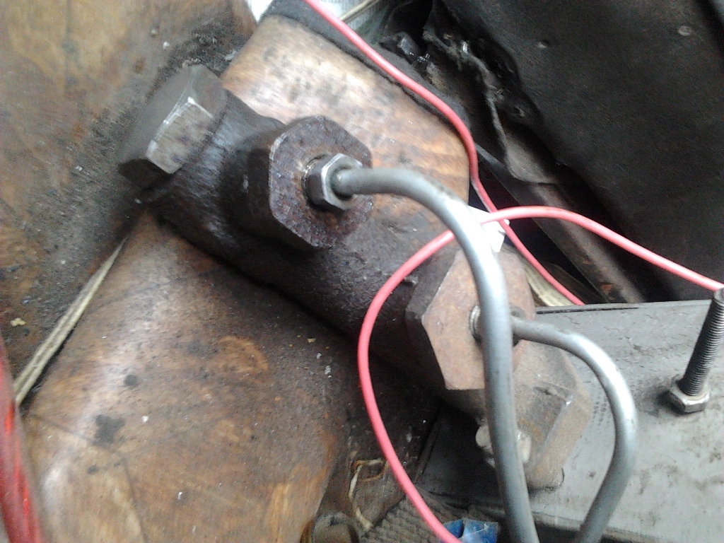

вот фото ручніка))))

дякую :)
а перехідники де точили?
