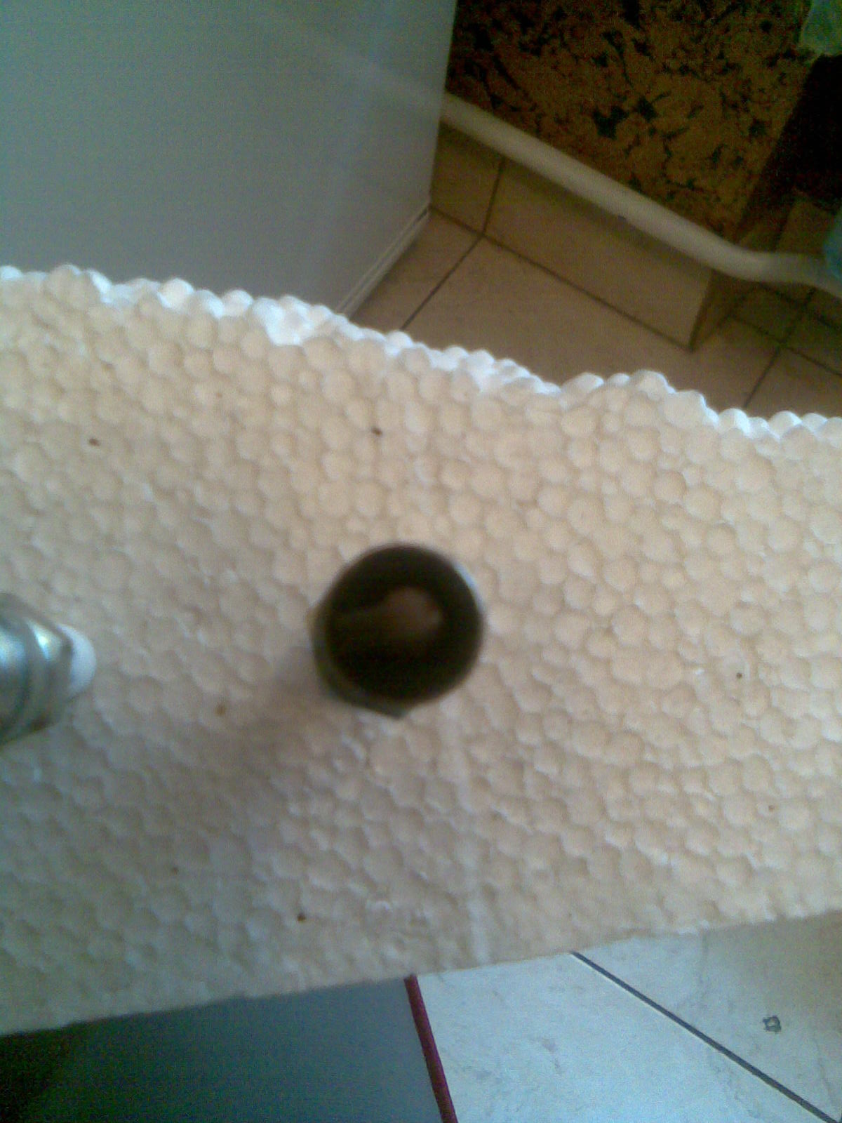

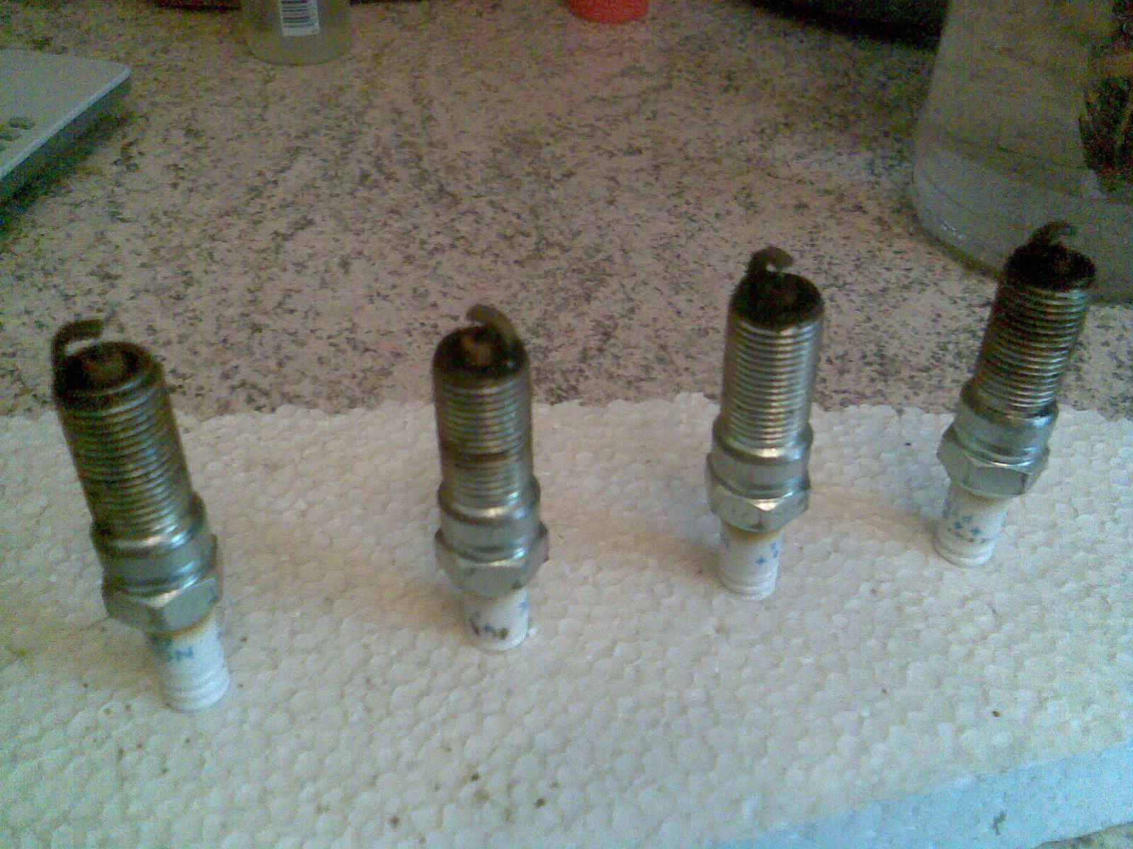

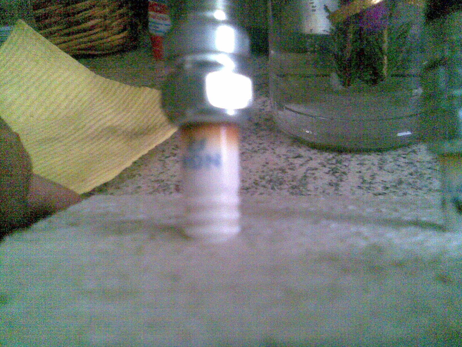

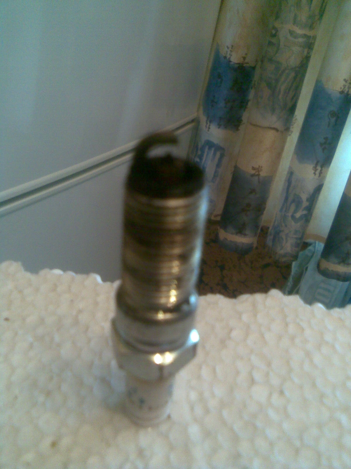

Значітса так, зняв свічки, прозрів щераз, запхав їх в кусок пінопласту щоб трималися і запшикав ВДшкою щоб відкисала та зараза. Полюбуйтеся. І ще турбує отой рижий нагар в низу свічки на білому покритті

rybkaandrew писав:вони були б закопчені
чорні і вроді закопчені :shock %)

Повідомлення rybkaandrew » П'ят, 18 лютого 2011, 10:45
Vusiko писав:чорні і вроді закопчені
міряй компресію в циліндрах , нічого серйозного , лищ би масла не було :D
П.С. наконечники ізолятора ніби не чорні :unsure знач все гуд

Vusiko писав:чорні і вроді закопчені :shock %)
В тебе що за гоночна суміш? :D То вона в тебе дуже багата. Настрой вприск ;)
