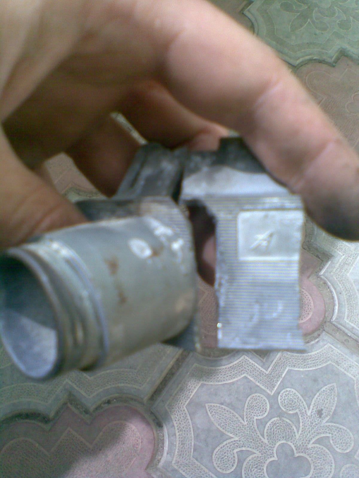

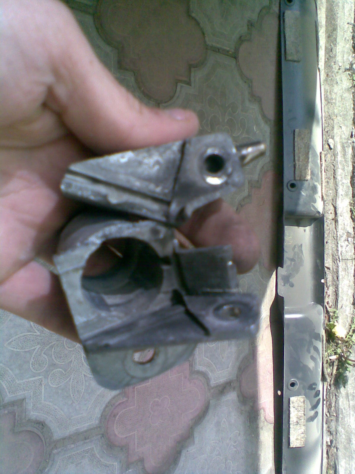

Отака куйня сталася мені з замком багажника прямо під час руху по трасі
Re: Ваз 21093і- SHAMANська версія
Повідомлення Black » Чет, 21 травня 2009, 12:45
shaman, Регулировка завесов ,проверка амортизаторов думаю тебе не повредит!
shaman
Повідомлень:3404
Авто:BMW X5, X6
Повідомлення shaman » Чет, 21 травня 2009, 13:07
Амортизатори вєрняк в порядку, завіси підтягнув, вот тіки регулювати їх не виходить ніяк, завтра напрошуюсь на консультацію... Доречі знайшов класний заміник паянню всяких пласмас і кріплень в машині- швидко сохнуча епоксидка, швидкість і міцність склеювання- БОМБА! Пізніше опишу і покажу

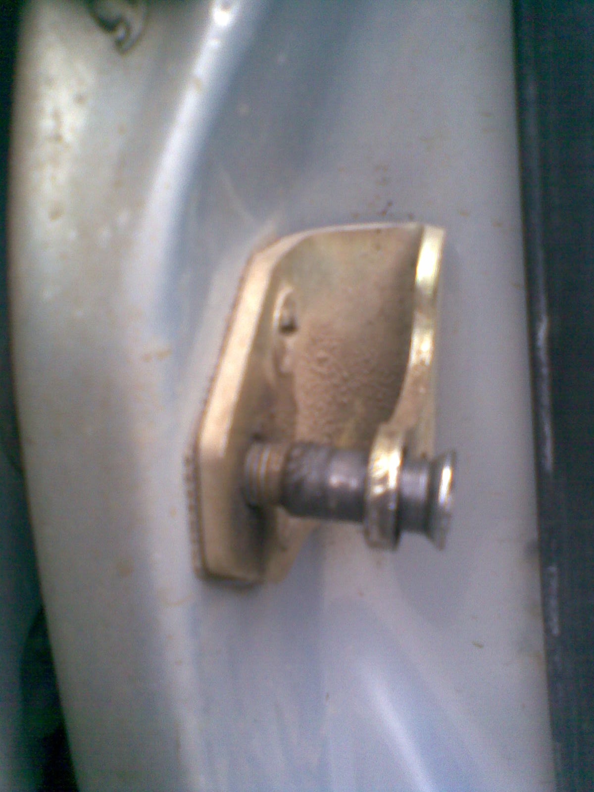

Заїпав мене цей болт- постійно відкручується і дверку затримує. Пробув затягувати силою, не помагає. Різьба нормальна. На клей не дуже б хотілось бо потім заграюсь відкручувати. Варіанти?
Повідомлення Black » П'ят, 22 травня 2009, 12:09
shaman, когда ты его собрался откручивать через неделю ?Клей резьбовой или лучше нормальный герметик и ппц.Как вариант лак для ногтей у девок попроси!

спробуй інший болт

якщо незабуду то на наступний раз привезу фіксатор різьби убойна штука сам такою користуюсь, а проблем нема потім з відкручуванням

shaman писав:Пробув затягувати силою, не помагає.
Насколько я помню, по мурзилке он должен затягиваться ударной отверткой.
Maniak716
Повідомлень:1925
Повідомлення Maniak716 » Вів, 26 травня 2009, 09:08
azakharchuk писав:затягиваться ударной отверткой
якщо вона нова то можна, а так тільки шліци на болтах позрізає і нічого не затяне
особисто я брав вороток з довгим плечем (звичайною викруткою ти так не затянеш який би ти Рембо не був) і затягував замки і ті болти ним (теж відкручувалось і клинили двері) - вже пів року не відкручуються

Не рекомендую, на наступну зустріч візьму ключ з нормальним плечем - дотягнеш + трохи силікону і нікуди той болт не дінеться ;)
