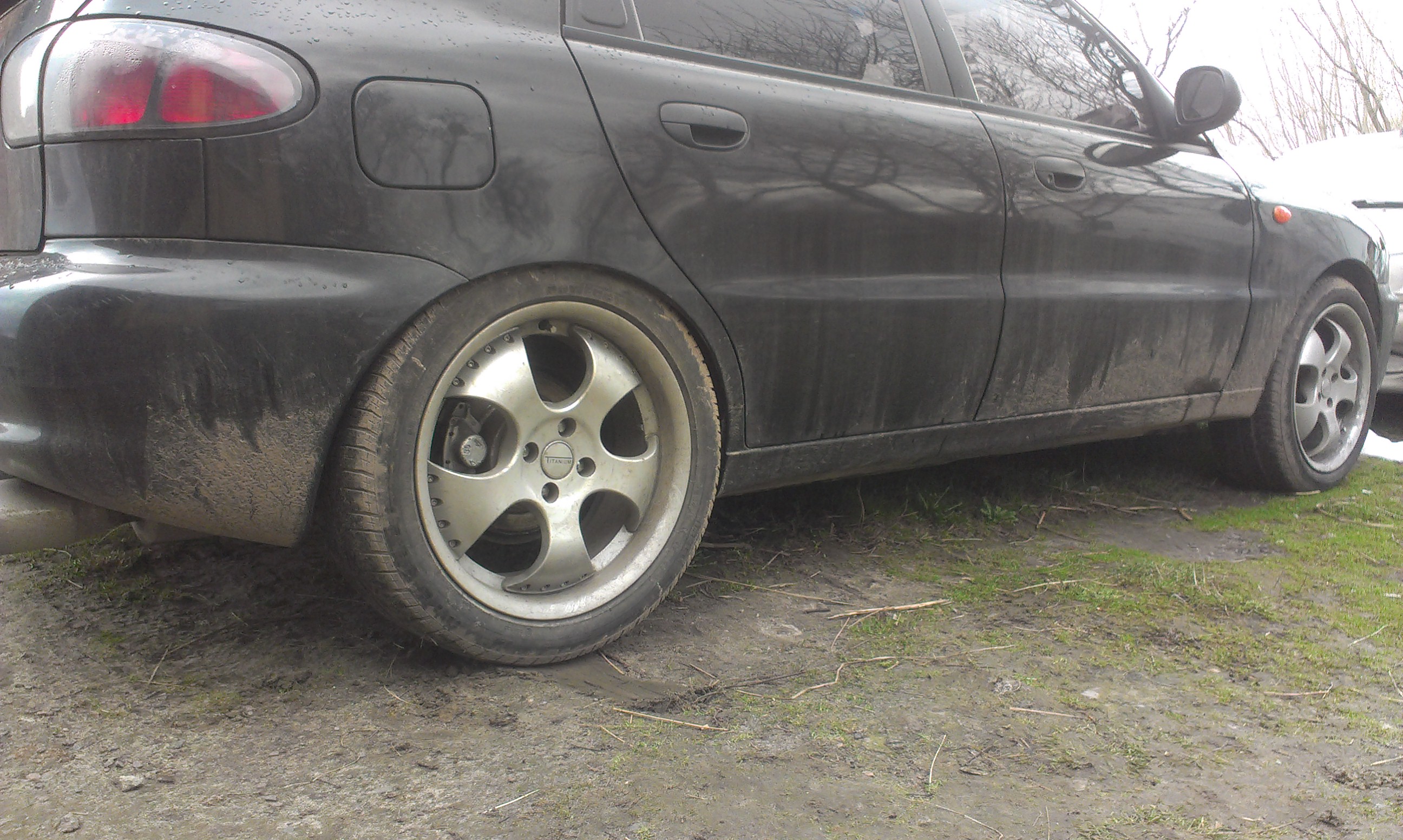

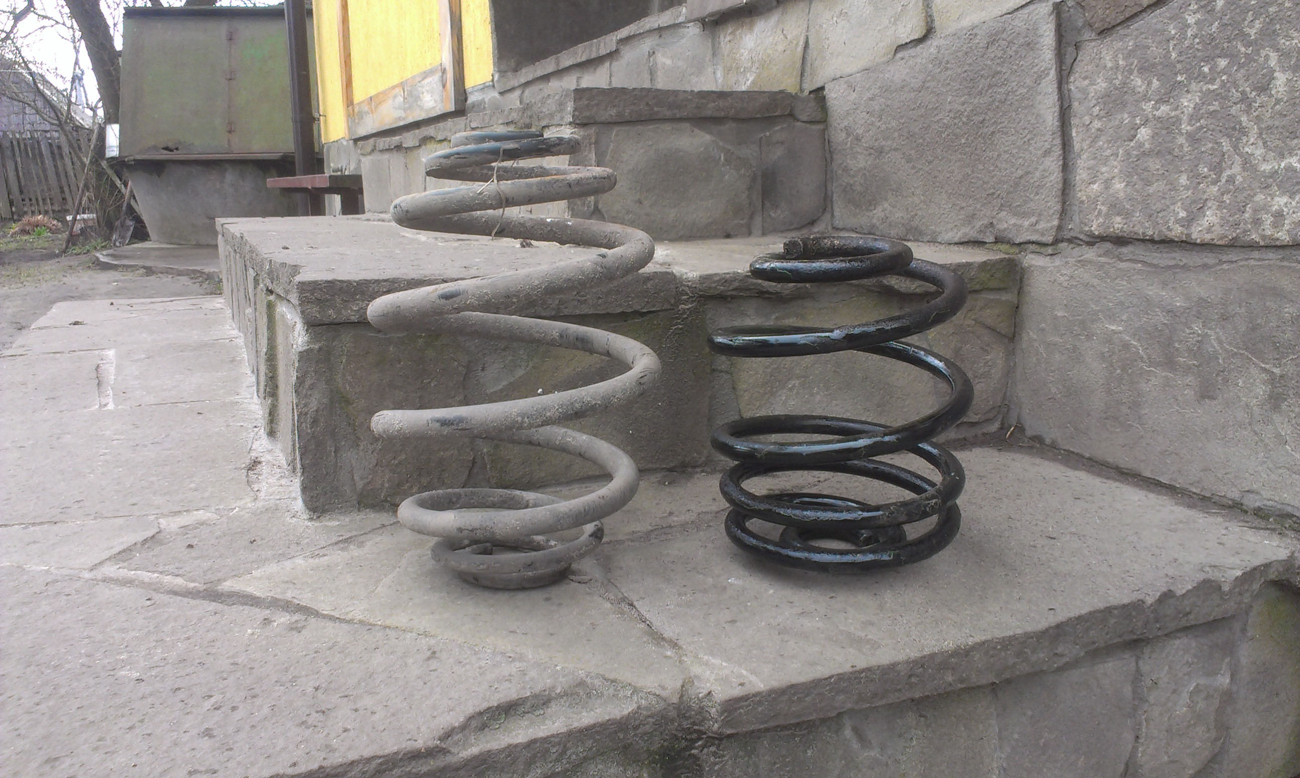

Прокинувся сьогодні в піднятому настрої знаючи що буду встановлювати низьку підвіску, з самого ранку побіг розбирати машину. Через пів години задні пружини вже стояли на місці. :-)
І коли зняв машину з домкратів розчарувався в побаченому. :cry Мене не вразило те, що я побачив, :cry тому відразу розібрав знову і повернув все сток :facepalm

Який профіль резини? якась вона зависока чи шо :surprised
треба мінусові пластини

А який ет в дисків?
Re: Бортовик моєї жужи
Повідомлення T5-R » Суб, 04 квітня 2015, 14:04

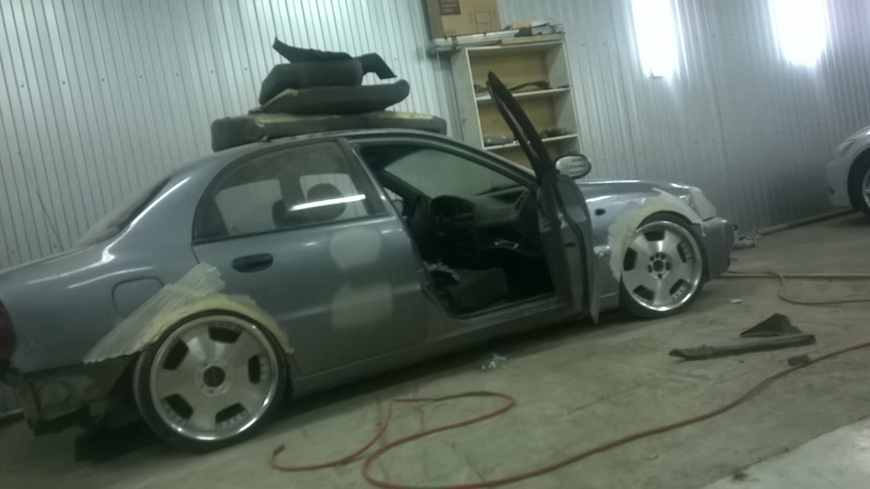

справа імхо не в профілі а у розмірі дисків. Ланосу не йдуть великі диски.
Заниження поєднуватиметься з max 14 колесами, широкими полками і гумою доміком.
як приклад.
той що перший +- нормально, інший жахливо виглядає.

Ростик, на тих пружинах то перебор :facepalm

на ті диски треба резину з іншим розміром і всьо буде фест)
от на 215\40\17
зараз трактор,вже краще 15" круті які то на 195\50, вигляд найс і їзда гуд)

b_andriy писав:Який профіль резини? якась вона зависока чи шо :surprised
205/50
Jarevych писав:А який ет в дисків?
38
T5-R писав:справа імхо не в профілі а у розмірі дисків. Ланосу не йдуть великі диски.

sheva_lviv писав:Ростик, на тих пружинах то перебор :facepalm
ИМХО
згоден

Став 16" або профіль міняти і заниження норм буде дивитись!

профіль спокійно можна 195/45, тоді і ширина резини чуть менша буде, і висота не 102,5 мм, а 88 майже, а це 1.5 см вже. але якшо хоч деколи шось возити і з кимось їздити, то не виканає, таку машину хіба в гараж поставити, або самому по науковій кататись :D
імхо, ті диски і на стокпружинах конськими дивились, і було видно шо при заниженні пічалька буде.
до речі, скільки ці пружини мали дати заниження?
