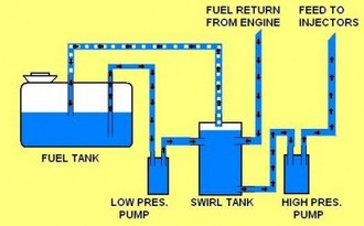

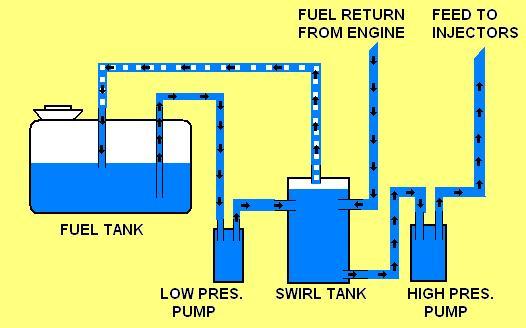

Ну якщо я вже планую їздити кільце і їздити на машині в далекі подорожі, бак в 46 літрів спортивний з двома шумними насосами не підійде. Тому був куплений FUELAB насос 450 л/г. Який розрахований до 1000 к.с. Крім цього був встановлений оригінальний бак (покритий чорною порошковою фарбою) об'ємом 87 літрів. + до нього зробив експериментальну модель з алюмінія пребака - 3,1 л. В якому завжди буде бензин - з якого буде живитись головний насос FUELAB. Тобто заводський насос DENSO качає в пребак бензин, як тільки рівень в ньому повний - з нього вертається бензин назад в основний бак. Після пребака бензин великим насосом подається в двигун. Після двигуна - обратка вертає залишок бензину в пребак, а вже з нього при переборі вертається в основний. Короче схема хитра. Подивимось як буде працювати.
Всі з'єднання де є тиск на фітінгах, всі шланги армовані всередині.
пару фото:
Тепер загальний об'єм палива в машині буде в районі 90 літрів! :mrgreen:
При спокійній їзді по шосе - можна навіть проїхати 800-850 км.
Це все зроблено для того, щоб насос, котрий зовнішній і підвісний, розрахований на те, що він завжди буде нижче розташований від рівня палива. Бензин повинен самотьоком зливатись в цей насос. А пребак розташований вище.

Re: Еще спящая "Ласточка" Andre
Повідомлення Fobos » Вів, 26 липня 2011, 11:48
Andre, з баком то позичена технологыя чи твоэ ноухау?
RED_Spider
Повідомлень:1682
Авто:Ford Orion RS Turbo
Повідомлення RED_Spider » Вів, 26 липня 2011, 13:03
Fobos писав:Andre, з баком то позичена технологыя чи твоэ ноухау?
це схоже по принципу дії на паливний акумулятор такий як в RS Turbo ( тільки об"єм набагато більший :) ) типу при любих обставинах він подає паливо в двигун
Повідомлення AntikvAr » Сер, 27 липня 2011, 10:38
навряд ноухау в неті купа таких прикладів ;)
