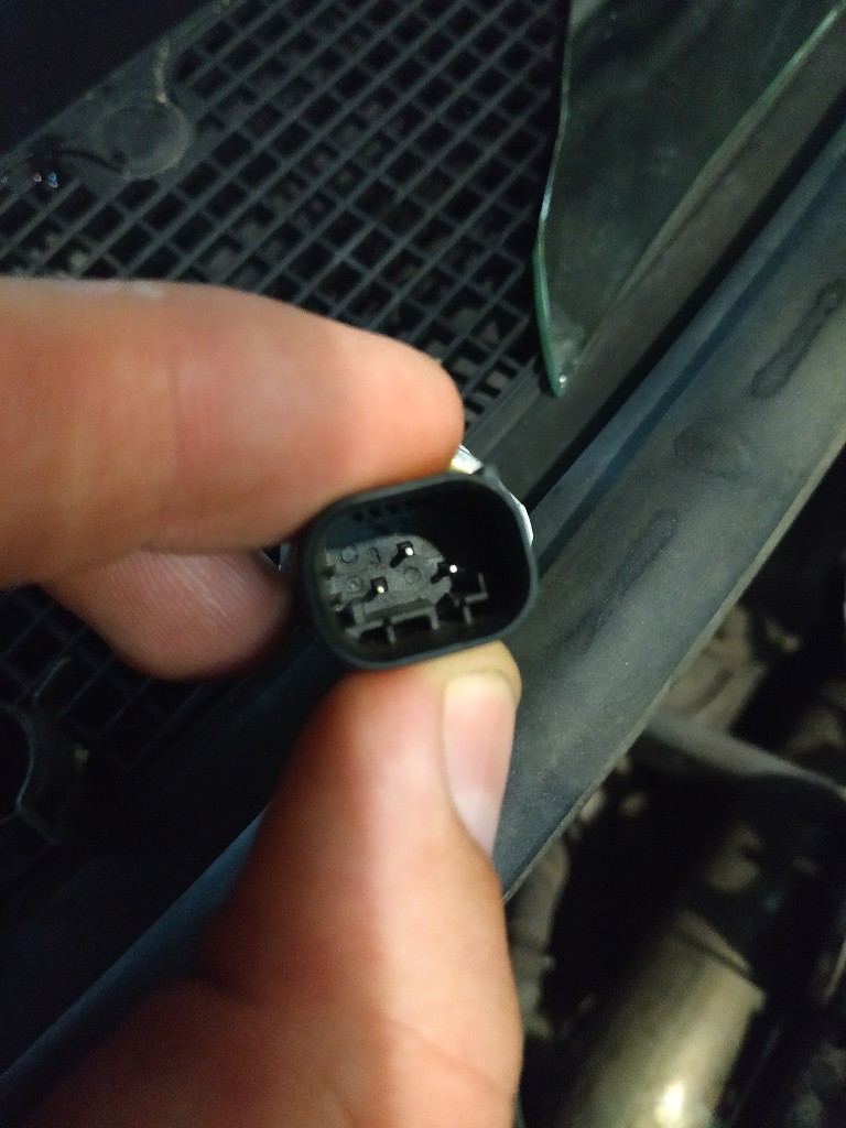

doris, мені 2 тижні тому цей датчик тиску також вимахнувся. Юра на Гермесі бризнув в нього якусь хімію, акуратно продув і датчик ожив. Наразі працює нормально.

Я і хімію бризгав (карб клінер) і трубку чистив...

Тоді дійсно потрібно 1200-1700 грн. готувати на новий...
Подивись на avto.pro. Там часто можна знайти такі речі значно дешевше. Мені за цей датчик на гермесі сказали 1700 і 2 дні чекати, а на авто про в Одесі був 1190 грн.

Значить питання по датчику вирішили, купив в дублянах б/у з фішкою за 1300грн
. Резинова трубка теж пішла під заміну. Фішку з датчиком ставив сам, но потом всеодно їздив на гермес щоб кліпом глянули тиск датчика (чи робочий)!
Сажі назбиралося щось 21грам поки датчик був неробочий. Додому їхав з "вітерком" сада впала до 3грам! Ну і заодно замінили пильник стойки і надірвану опору.
По цінах так: комп.діагностика 150грн; робота по датчику стільки ж))
Заміна пильника 200грн. Опора заодно.

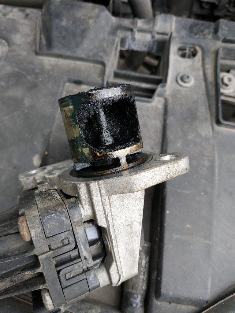

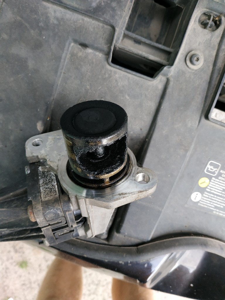

Від "нєчіво дєлать" поліз почистити егр. І як виявилось не дарма. Вже і не памятаю коли останній раз чистив, думаю що то тисяч з 50 тому мін. (десь тут є, лінь шукати)
Пробіг 248200

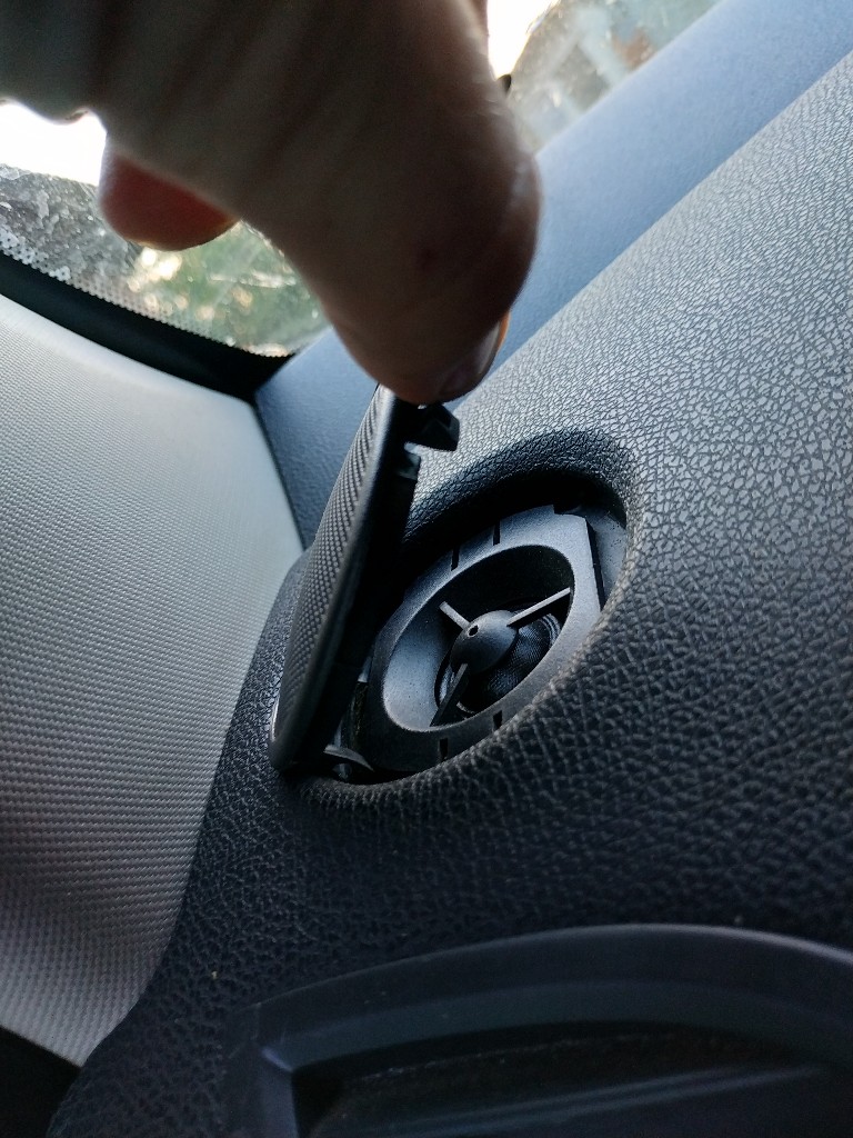

Минулої суботи дійшли руки до зняття бітуму. Попереднього літа я так і не зібрався це зробити, і цієї весни вже жалів. Смола засохла і вїлась. З горем попалам якось відчистив, тому поки по "свіжим" слідам це значно проще. Фоток не робив (нічого особливого) лише допишу що мав і Декабіт і Хадо. Мені хадо реально якісніше "працює".
Скориставшись можливістю заодно помив двигун. Аж любо заглянути стало)
Ну і дякуючи Taras;) прикупив собі твітери штатні! 1.5 року впевнений був що вони є, а виявилось що порожні місця)
Музика зазвучала зовсім по іншому! Зявився обєм зявились ВЧ. Реально варто їх докупляти в кого нема.

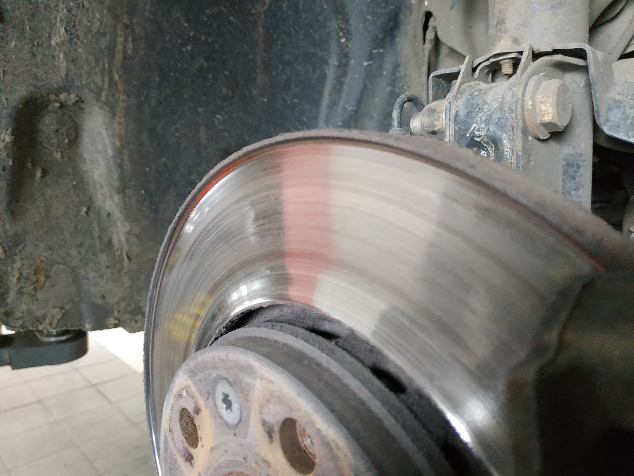

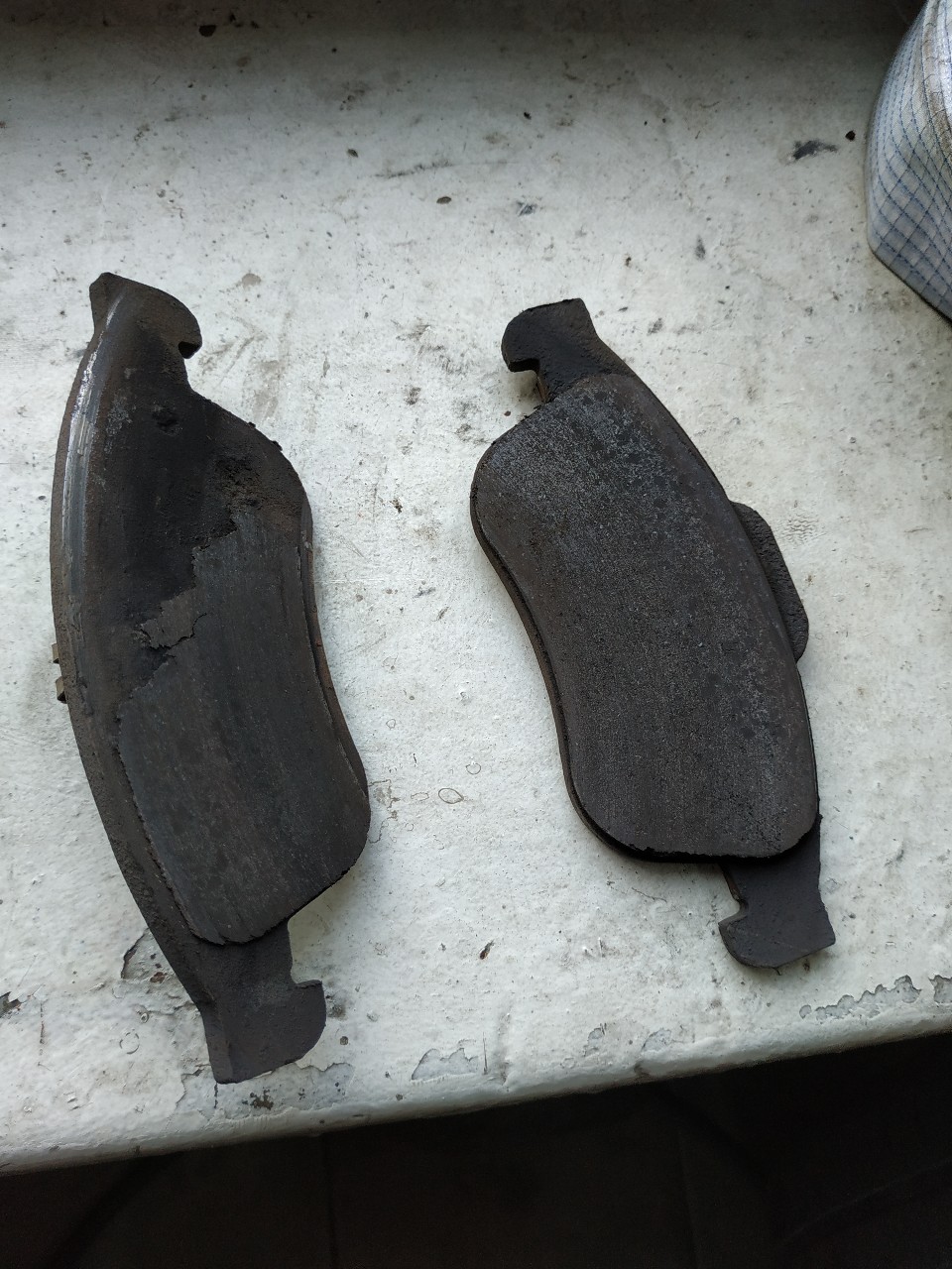

І так, дійшли руки і сюда. Кілька тижнів тому "відмітили" круглу циферку

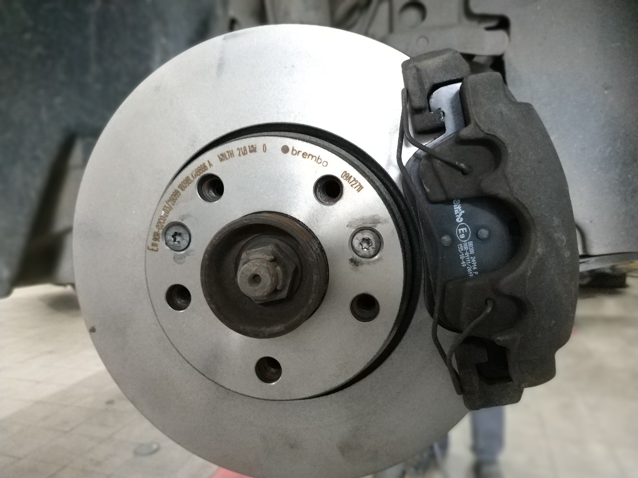

А сьогодні оновив гальмівну, бо все думав що докатаю до заміни масла, щоб два рази неїздити. І не дарма...
Було так:
Тепер так:
Ну і повна заміна рідини. Залили Ельф Дот4.
Робота+гальмівна=508грн
Пробіг 253тис
