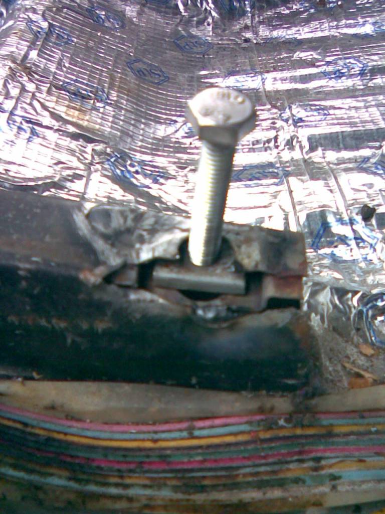

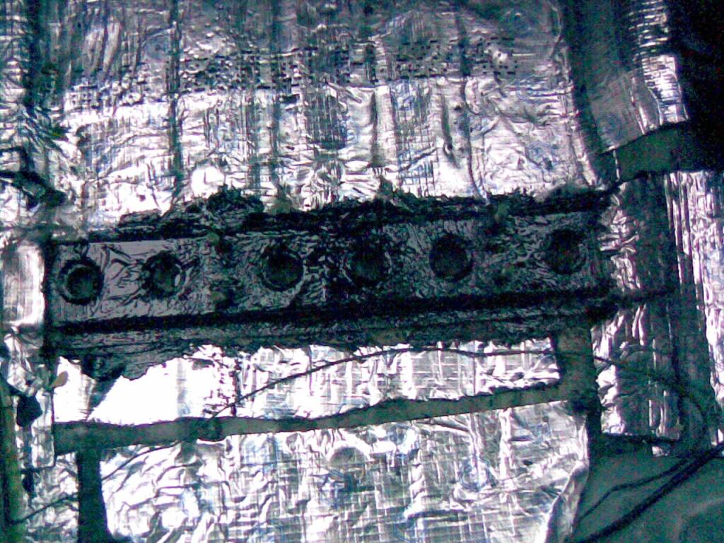

Так же поддаються обварке даже намёки на трещину пасажирского сиденья:

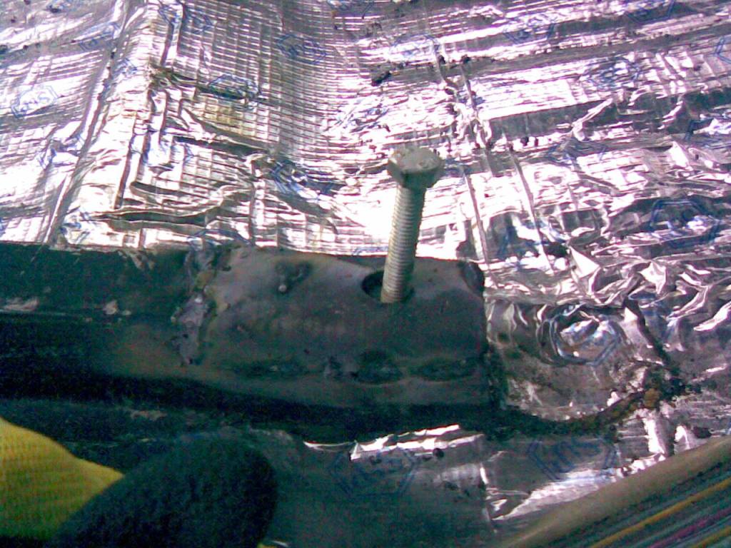

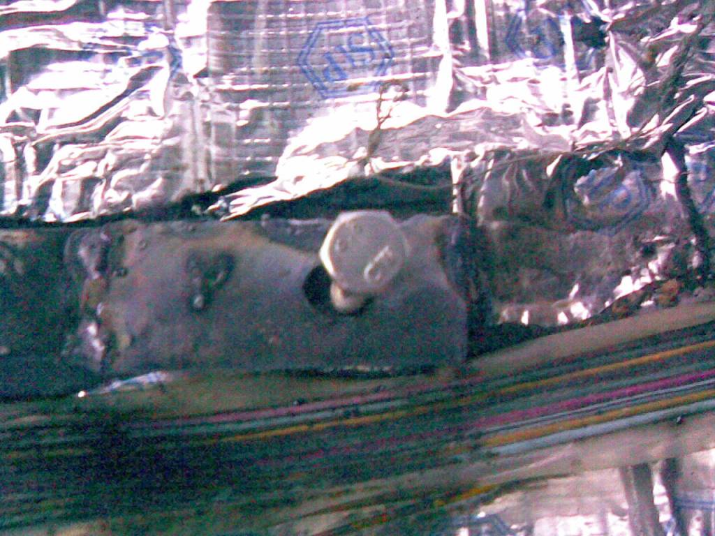

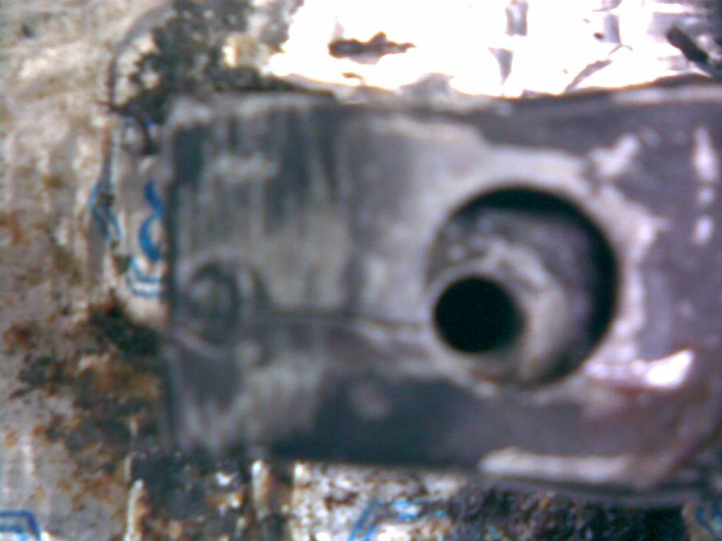

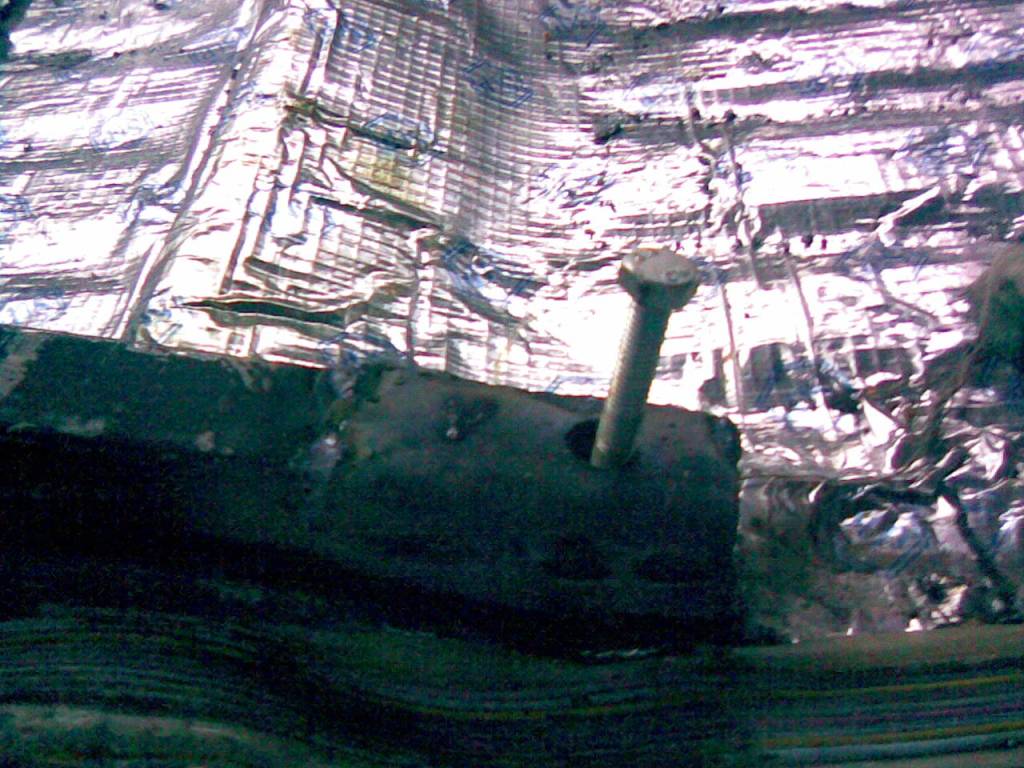

Далее отсутствие куска /элемента крепления водительского сиденья (наружнее):

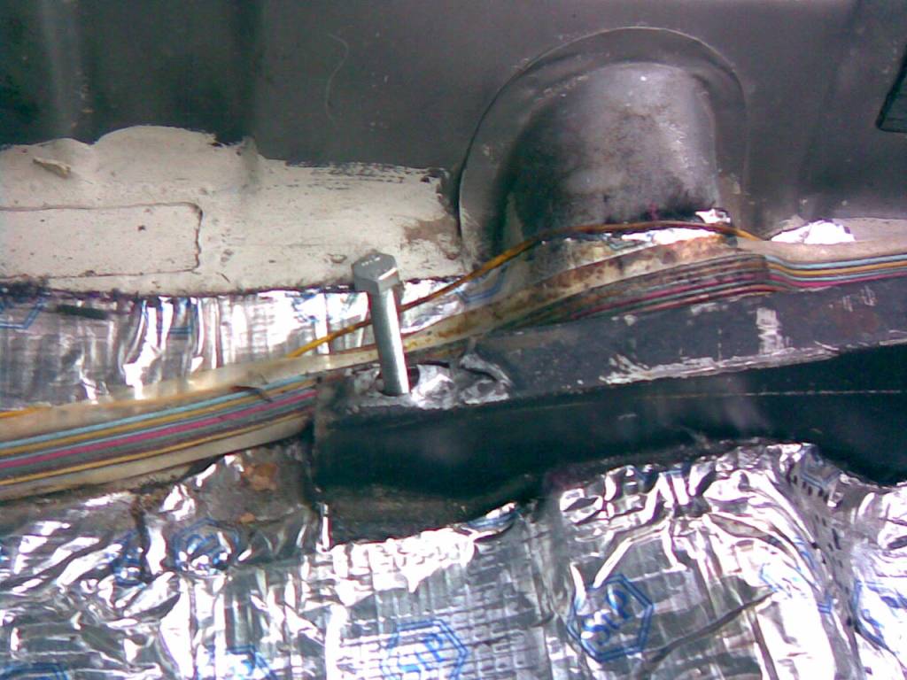

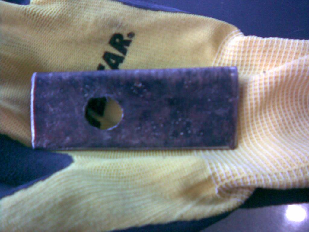

Далее :
Крупный план того что потерянно :

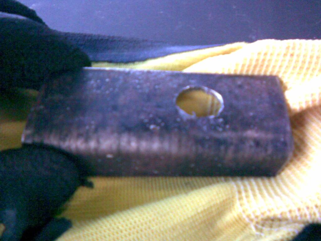

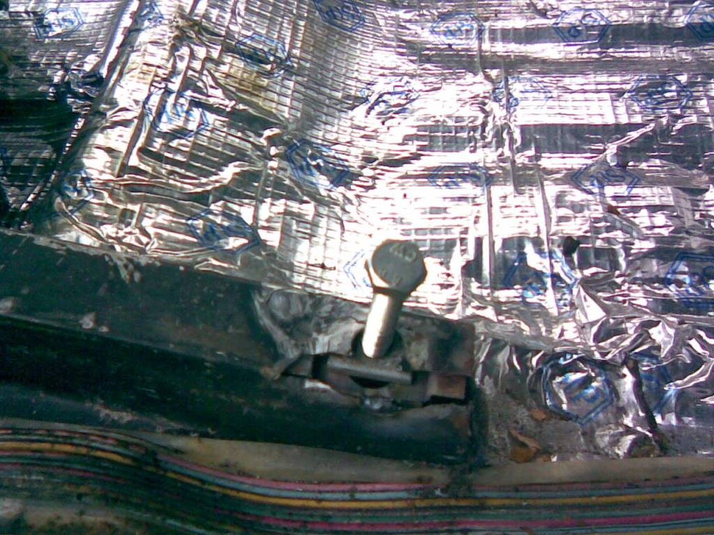

Ну и как обычно - если сламалось нужно сделать лучше и надёжнее, делаем заготовку и просверливаем в ней отверстие из металла на шаг толше чем заявленно заводом производителем

Делаем боковой сгиб для лучшей фиксации на кронштейне :

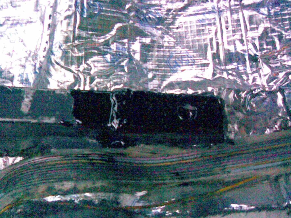

Так же подверглись обработке антикором и вот такие места на днище автомобиля :

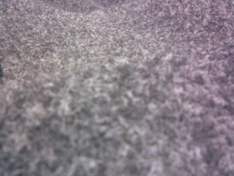

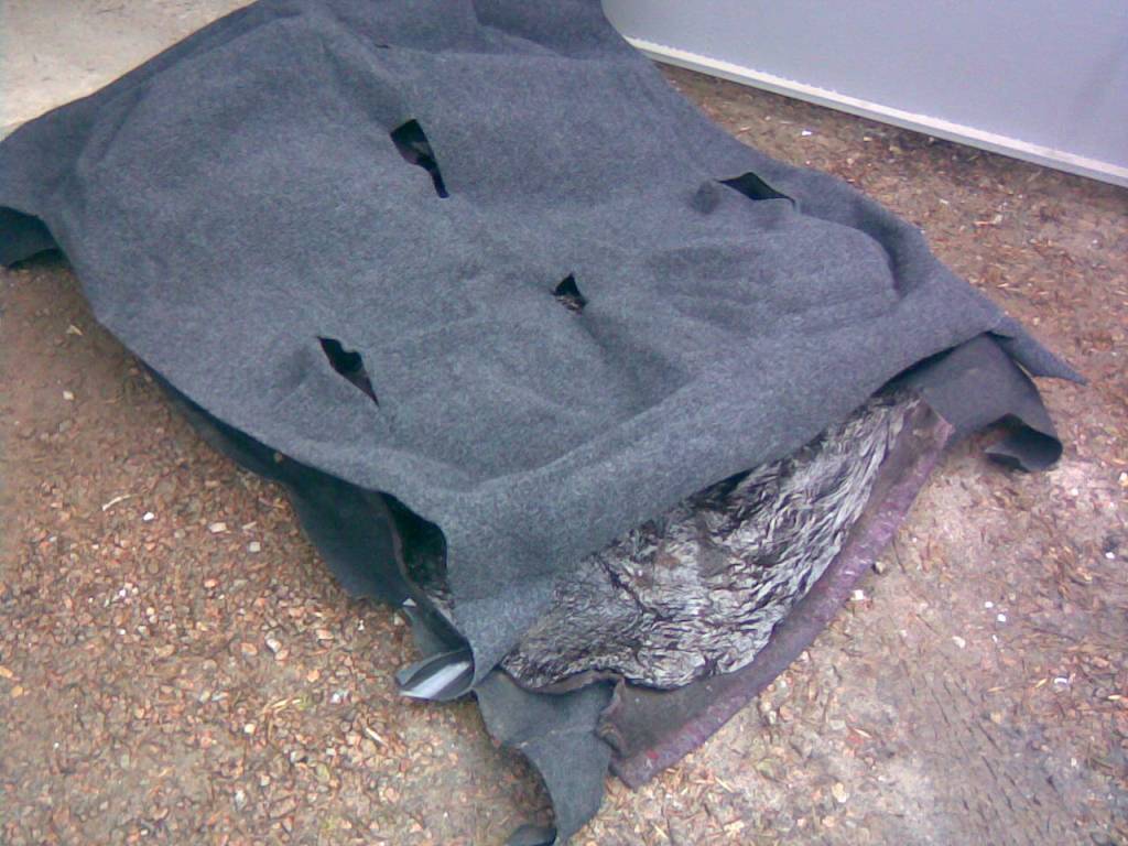

Немного разьяснения для тех кто затеял поменять ковёр на полу :
вот вариант был куплен мной по безграмотности типа кооперативный,ворс низкий и в местах частого соприкосновения (пример левой ногой водителя) стираеться до лысины

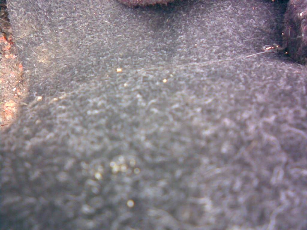

Вариант приобретённый заранее и установленный на авто : ворс высокий ,приятный на оЩупь
, приятный на глаз,под фирму короче
P.S.При выборе ковра отметил что в оригинале существует чёрный и серый (мышиный) цвет который нам и подошол в тон салона
