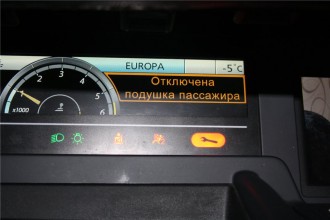

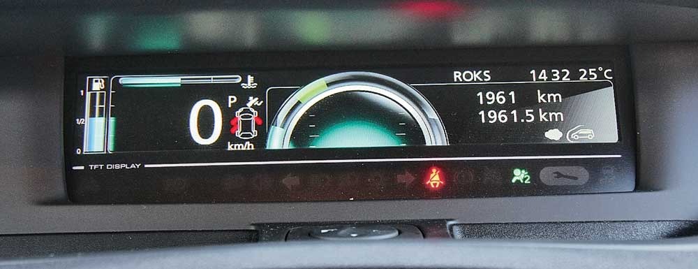

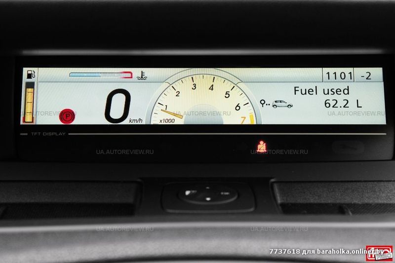

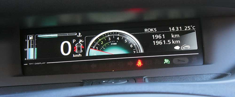

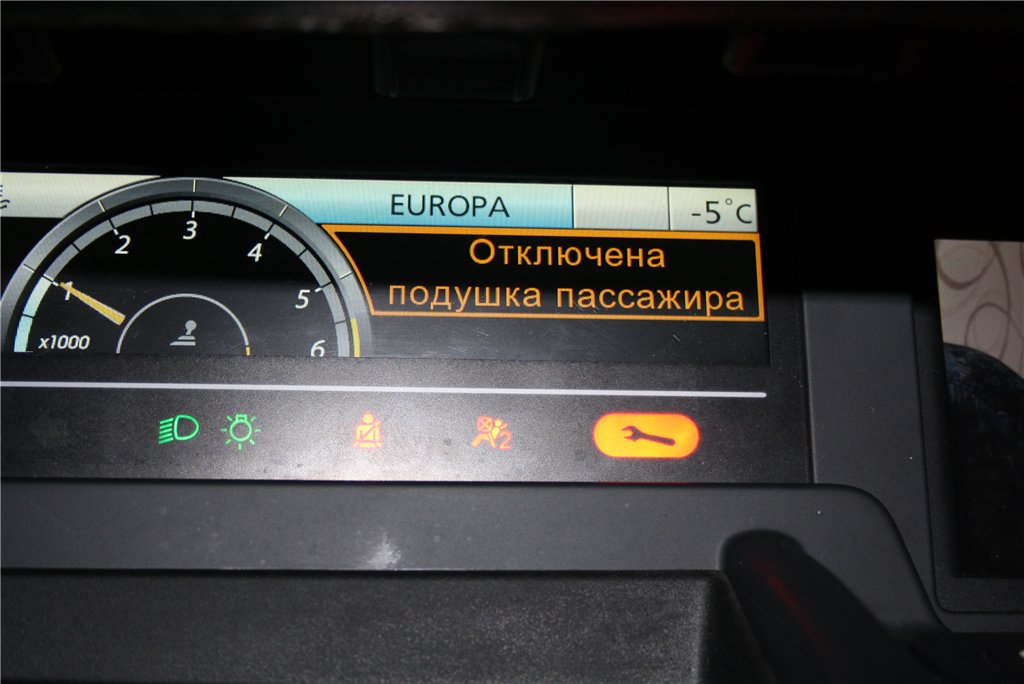

Ще один варіант приборки для копійошного щитка приборів від рено сценік 3.

Re: Лада 2101 1.5 МПСЗ MAYA v2.rev4
А оцей просто бомба!!! І реально можна зробити.

pavlolvov, блін, я давно сюда не заходив, але як глянув на оті плати, мені стало зле. та ти якийсь демон а не людина, в позитивному розумінні того вислову! я вроді теж багато всього може сам зробити, але мій рівень і на 1% не потягне від твого. реально, як то кажуть, ріспект безмежний!!!

AnGeL, Дякую!!! Але то все фігня в порівнянні з тим що я зараз розробляю і планую,
так що слідкуй і не минай теми

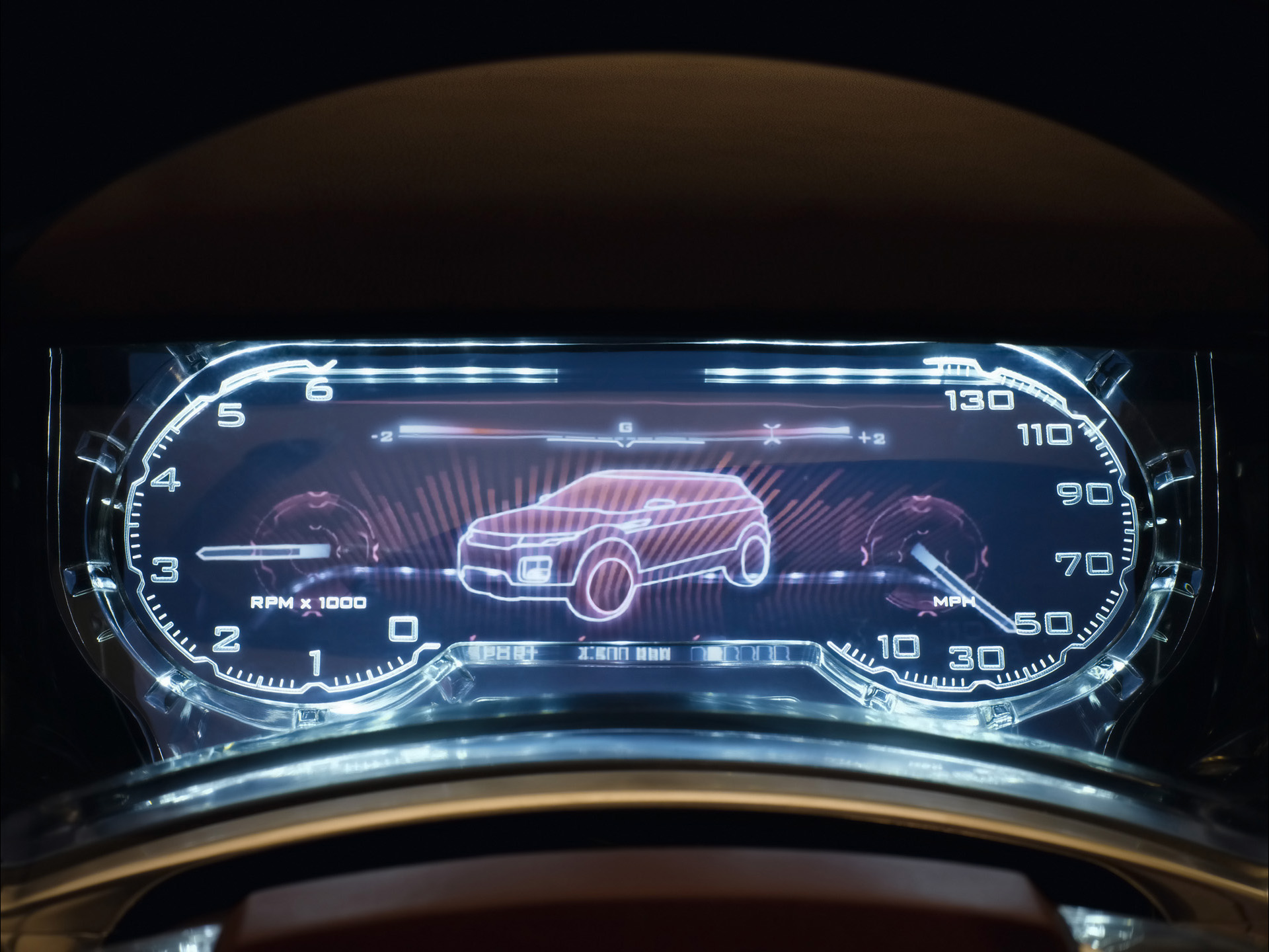

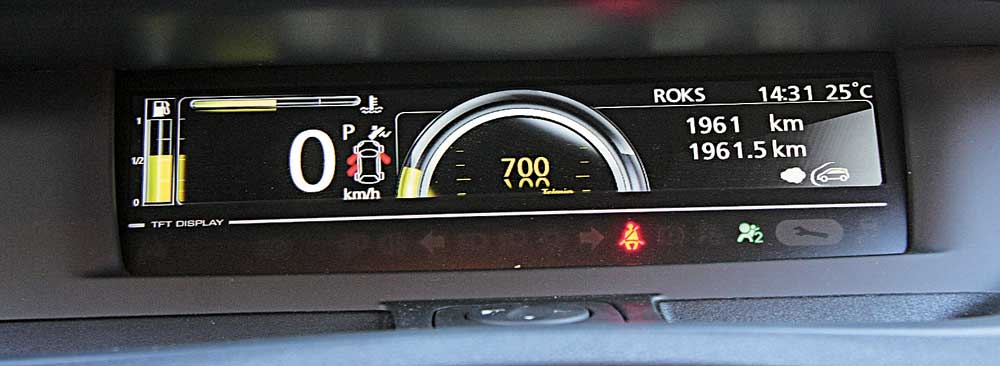

Значить вирішено зробити щось подібне на щиток нового Land Rover LRX на вигляд він виконаний з плексигласу( акрилу) зі світлодіодним підсвічуванням - думаю повторити приблизно такий , можливо конфігурація буде змінена оскільки щиток 2101 не такий вже і великий при тому ще й вузький , плюс вирішив додати в центр приборки бортовий комп- дисплей від МПСЗ MAYA на ньому якраз і є достатньо функцій для відображення онлайн . ( УОЗ , Вольтметр , положення дросельної заслонки карба , бензин , показник ДАДу, криві УОЗ , кілометраж , добовий пробіг , швидкість , тахометр і тд. )
Фірму яка робить лазерне гравіювання на акриловому склі ( плексигласі ) уже найшов.Осталось в корелі намалювати фоновий дисплей і самі шкали для гравіювання ( це найскладніше )
Проект приборки рушив з місця:
Що зробив - з рідною донорської приборки демонтував задню стінку і всі перегородки а також зроблено пробну задню стінку для приладів , знайдено 06 тахометр і спідометр а також початкові шкали в корелі для дизайнера який займається проектом шкал. Також в пошуку повністю прозорих стрілок.
Також попрацював над переднім окуляром щитка оскільки значки масло акум і світло і тд. також планую фрезернути і підсвітити . Це буде унікальний і єдиний у своєму роді щиток приладів для ваз 2101 в рідному корпусі ( Я особисто в цьому впевнений і зроблю все для цього)
Слідкуйте за темою.

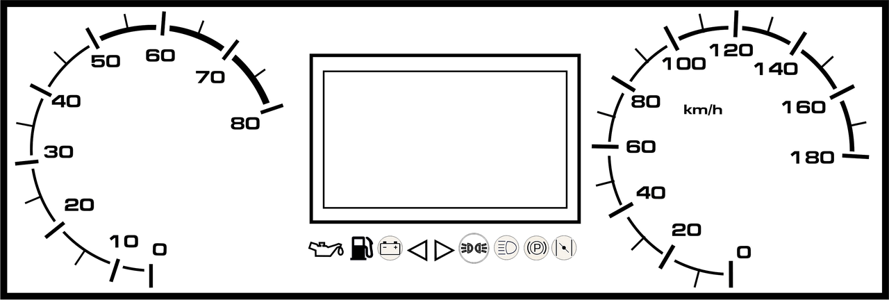

Вирішив сьогодні трохи відволіктись від подій які відбулись і відбуваются, мозг пухне ....
Потроху відновлюю запланований проект приборки, сьогодні накидав (приблизно ) як все буде.
Зауваження і пропозиції приймаються.
Для інфи: На акрилі будуть фрезернуті шкали приборів з значками, дисплей БК буде розміщуватись на задній стінці, єдине що буде то фрезерована рамка в розмір БК. Для контрольних ламп будуть зроблені світловоди щоб кожен світив своїм кольором, загальна підсвітка або саланова(зелена) або біла. Розміщеня стрілок позаду шкла і прозорі стрілки з підсвіткою. Підсвітка з плавним запуском загального фону і окремо для самих стрілок + при вмиканні габаритів -притухання фону. Лічильника кілометражу напевно не буде так само як і добового поскільки все вже є в БК.

pavlolvov, маньяк
а де стрілка баку? чи теж індикатор в бк буде?
а індикація фар це габарити і дальній? а зробити габарити, дальній, ближній не хочеш?
rubilnik, в Бк є все і температура і бензин.
Індикація буде всіх необхідних приборів і датчиків + ще ЧЕК , контрольна бензини, і підсос!

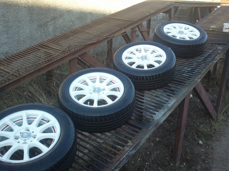

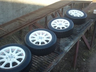

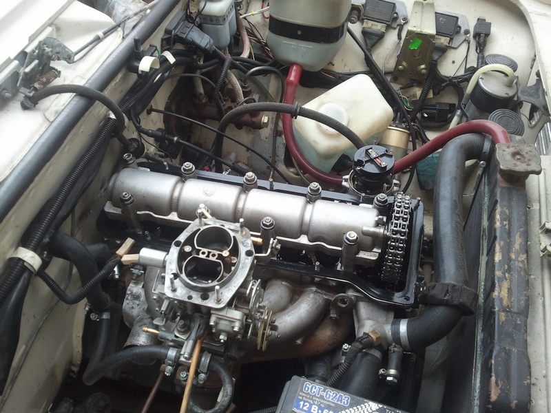

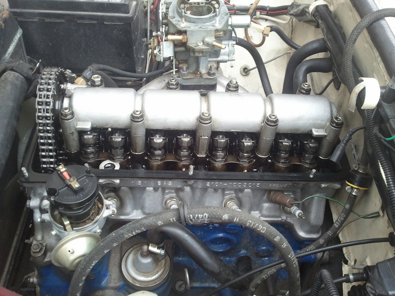

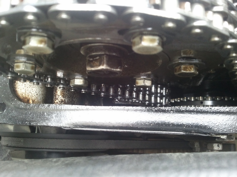

Щоб не наярювати кілька постів напишу в одному все що планував і зробив до приходу літнього сезону.
З нетерпінням чекав тепла так як хотілося скоріше взути білі диски і літню гуму і не тільки, а тому що люблю коли сухо і тепло
Кожної весни відчищаю від бітуму та бруду диски тому що якщо цього не зробити жовтіє фарба і втрачається вигляд.
Тиждень тому ( на залізяках із зимовою резиною ) їдучи на урок англійської ввечері в Зимній воді наткнувся на вибоїну в асвальті, удар був такий що чуть до стелі головою не дістав, після чого залізний диск довелося відкатувати 40хвилин на верстаті , головне що покришка ціла і без грижі, диск вивернуло з обидвох сторін навиворіт.
Сьогодні вихідний і цілий день Я присвятив машині , з ранку поїхав і зробив діагностику ходовки а потім до Віталіка Kaster на розвал- сходження , побоявся після удару їздити ( шкода літню гуму псувати ) Але виявилося все пучком , єдине поправили кермо щоб рівно стояло (а то минулий горе майстер поставив його криво при регулюванні ) Вельми вдячний Віталіку за роботу і приємно було познайомитись
Потім заїхав на роботу регулювати клапана , нагадаю що Я регулюю клапана вже 7 раз після капіталки і не можу зрозуміти чи це запчастини такі або ... , зауважив просідання регулювальних болтів на впускних клапанах ( з чого б це ? ) впринципі все було більш менш в нормі , ланцюг теж , шестирьончатий натягувач ланцюга в нормі.
А ось ремню генератора прийшла дупа і на його місце став зубчато клиновидний ремінь від фірми БОШ . Також замінив фільтр повітряний ( міняю їх кожні 5000 )
Був також проведений замір компресії в циліндрах які склали по 12 ( атм) в кожному з циліндрів , що мене особисто дуже порадувало.Одразу викрутив і пропіскоструїв свічки запалювання від нагару.
Що не дуже радує так це пауза у створенні вище згаданого тюнінг щитка приладів , ніяк руки до нього не долізуть . Думаю як потеплішає .....................

А я у себе тільки два рази підрегульовував - три клапани трошки попустили. І то тільки тому, що шукав причину гуркоту двигуна. Виявилося, що тріснув демпферний шків колінвалу.pavlolvov писав: Потім заїхав на роботу регулювати клапана , нагадаю що Я регулюю клапана вже 7 раз після капіталки і не можу зрозуміти чи це запчастини такі або ... , зауважив просідання регулювальних болтів на впускних клапанах ( з чого б це ? ) впринципі все було більш менш в нормі , ланцюг теж , шестирьончатий натягувач ланцюга в нормі.
