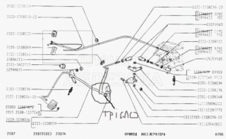

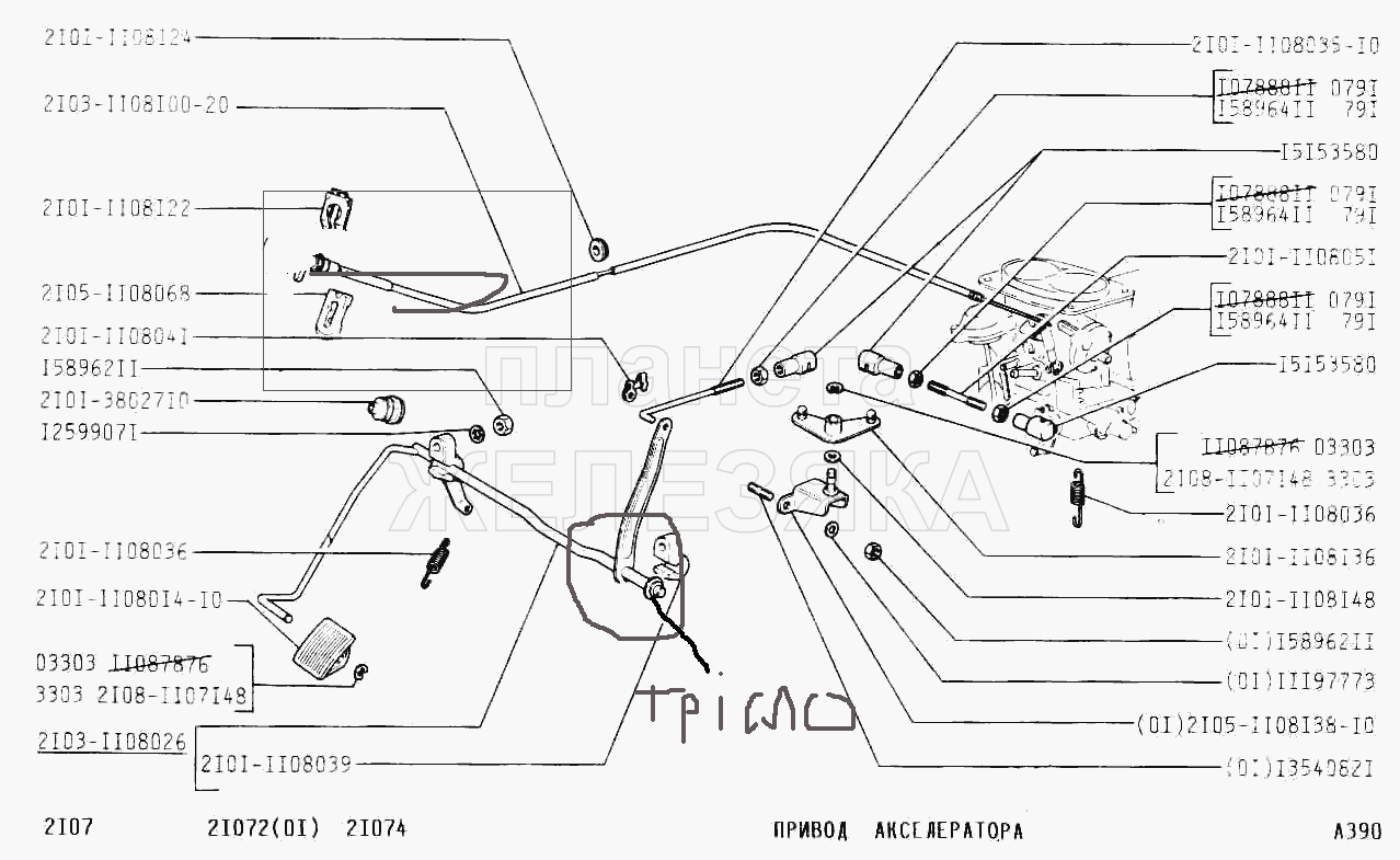

Народ потрібна допомога.Педаль газу не газує трісла зварка там де іде ричажок до карбіратора.Неможу сфоткати бо темно і незнаю як точно пояснити :cry :cry :cry Поможіть пліз

роби тросіковий привід ;)

AnGeL писав:роби тросіковий привід
слушна порада!
Йосип, не тре тут ніякої поради, купляєш нову педаль і міняєш. знайома халепа((
Сам прікол що нині на обіді тільки і заговорив про тросіковий привід і на тобі ввечері вже. :angry Та я хочу купити нову але як там витягти її ? :cry

Я шось дивлюсь ті малюнки на тросікову і ніхера дупля не можу дати :cry
