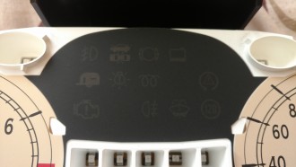

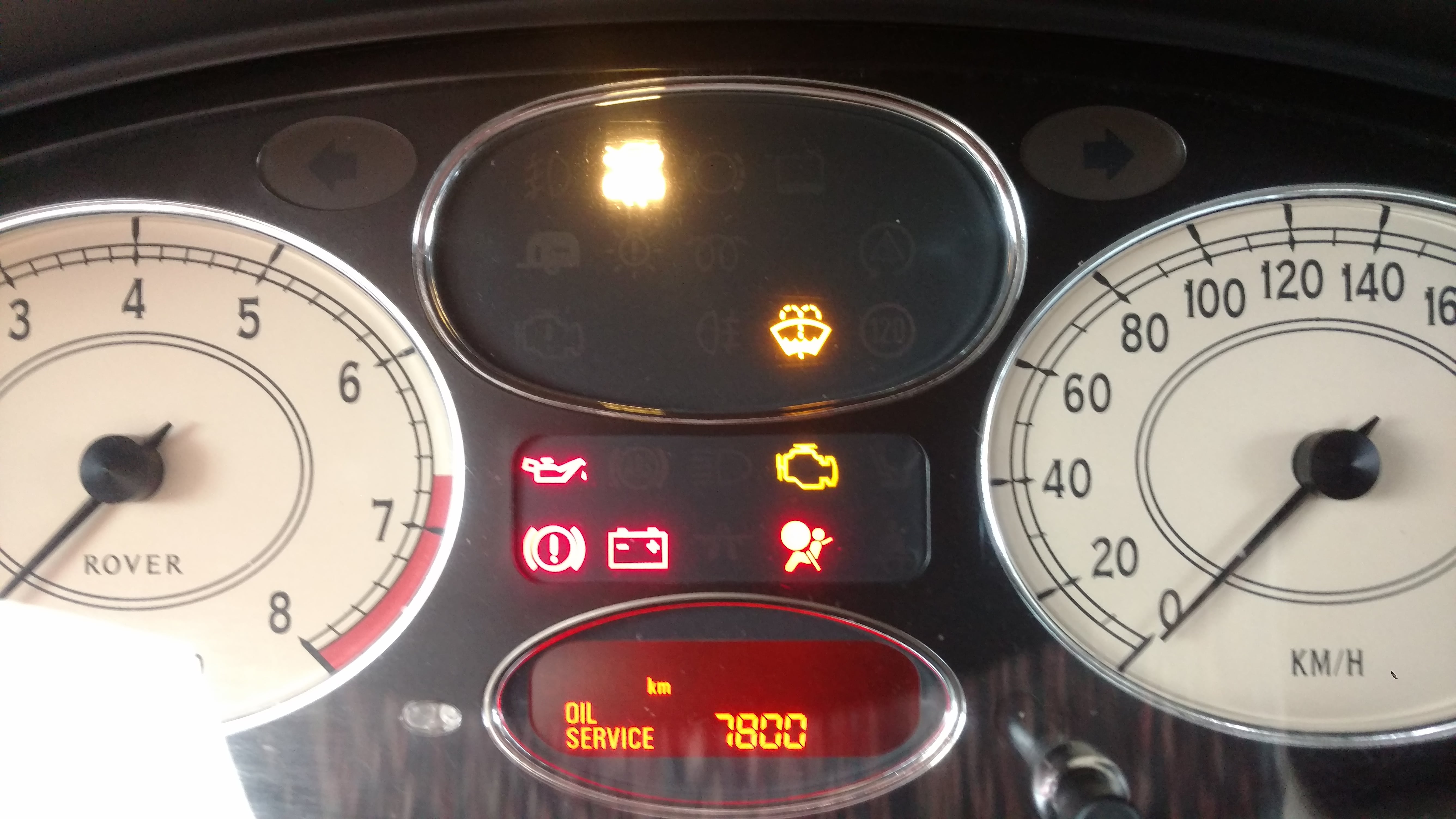

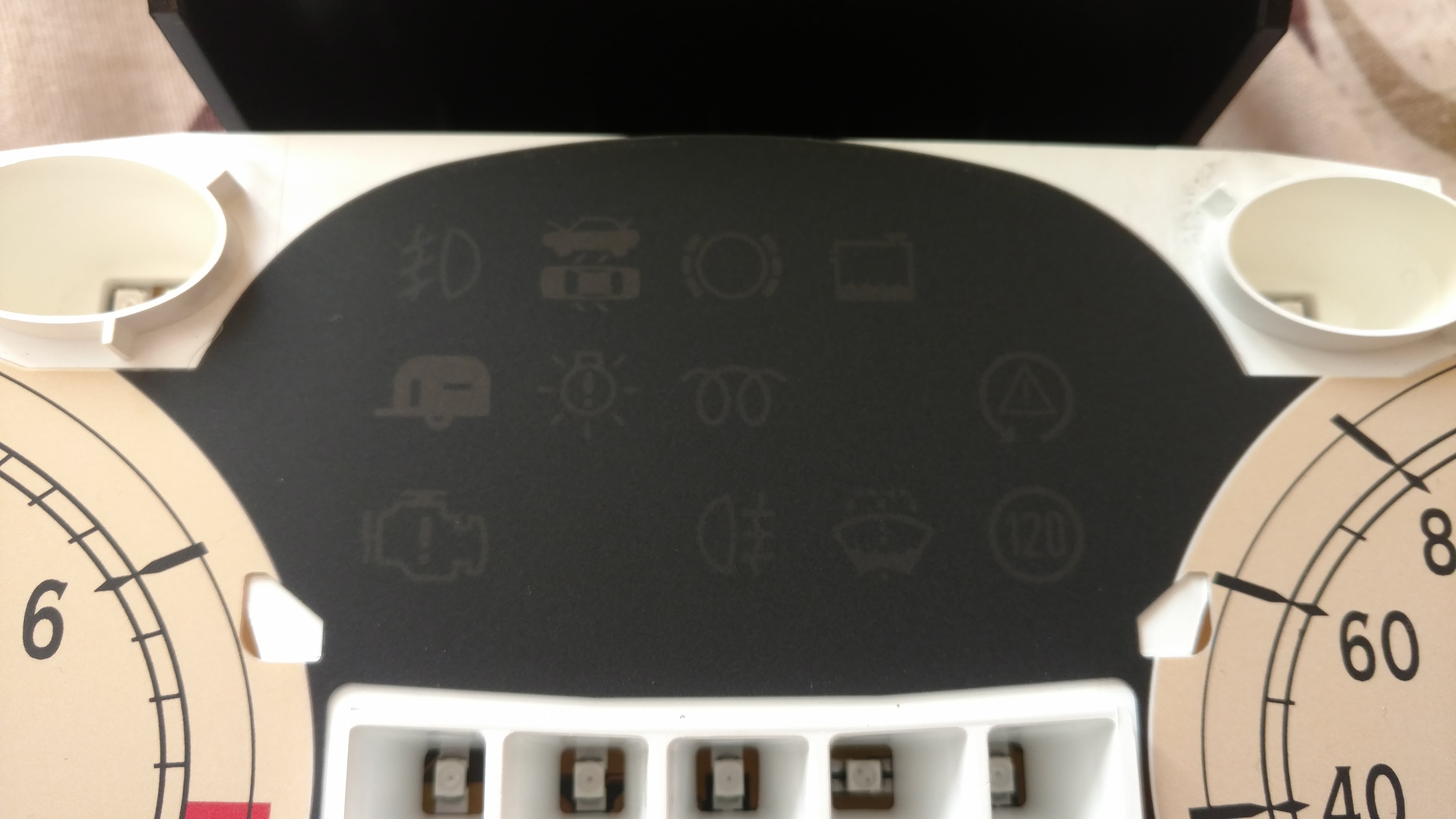

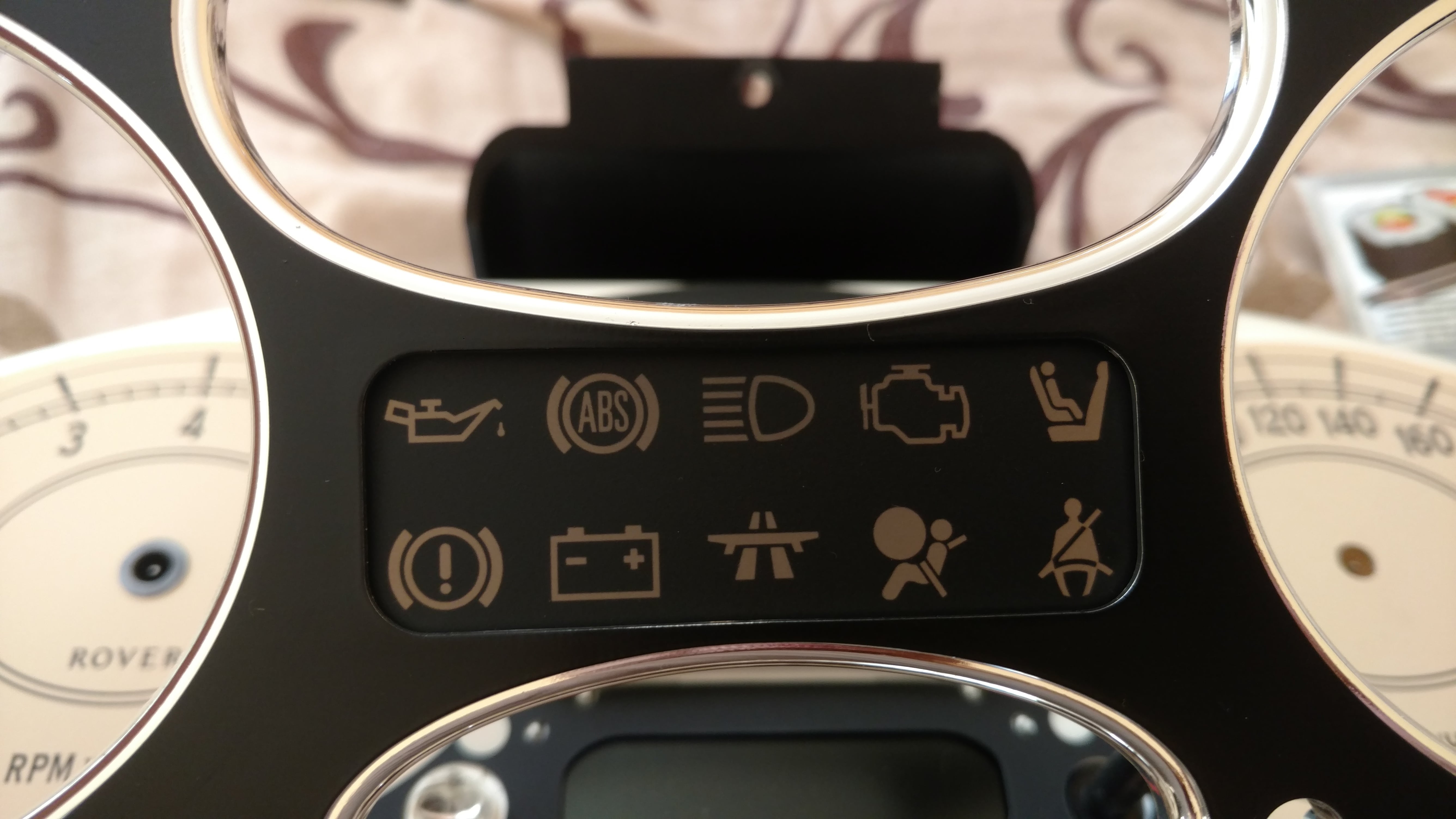

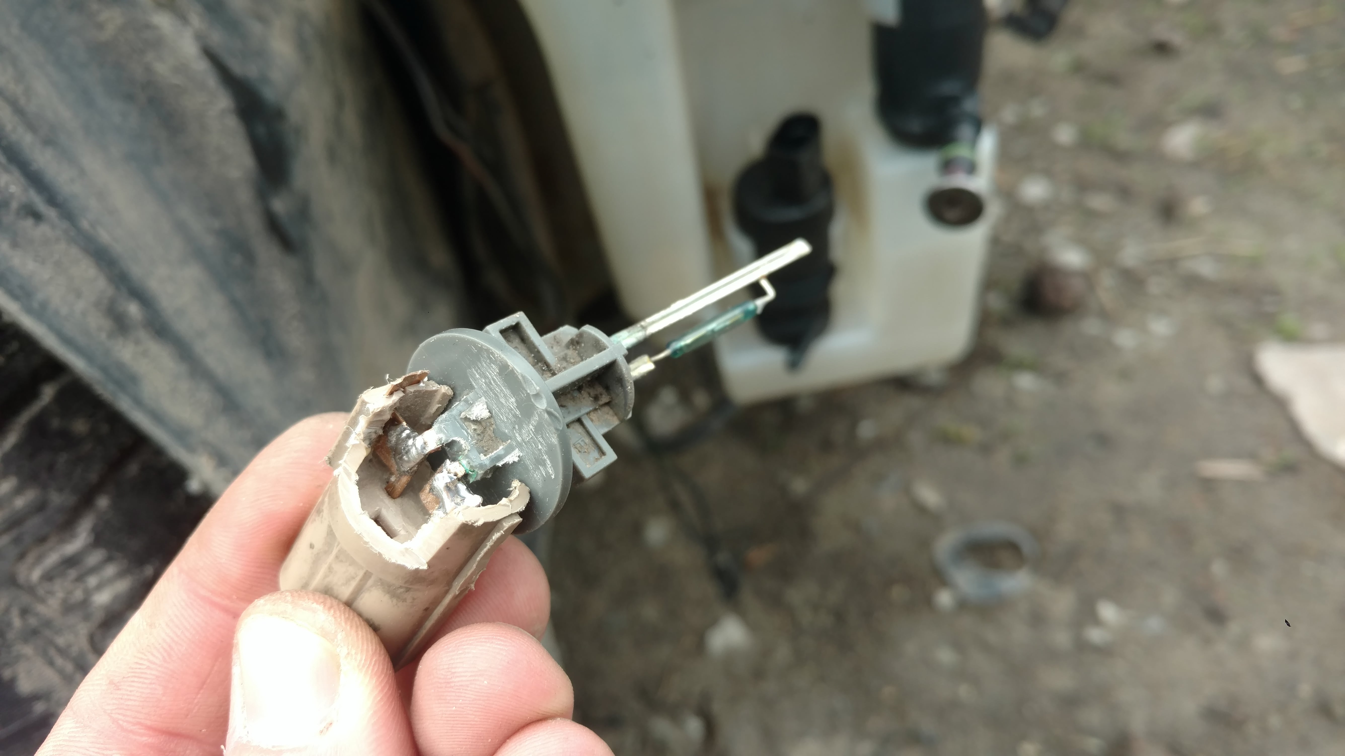

Якось в мене закінчився омивач і ніяка лампочка мені про це не сповістила, хоча я знаю що мусить, бо є така лампочка в моїй машині.

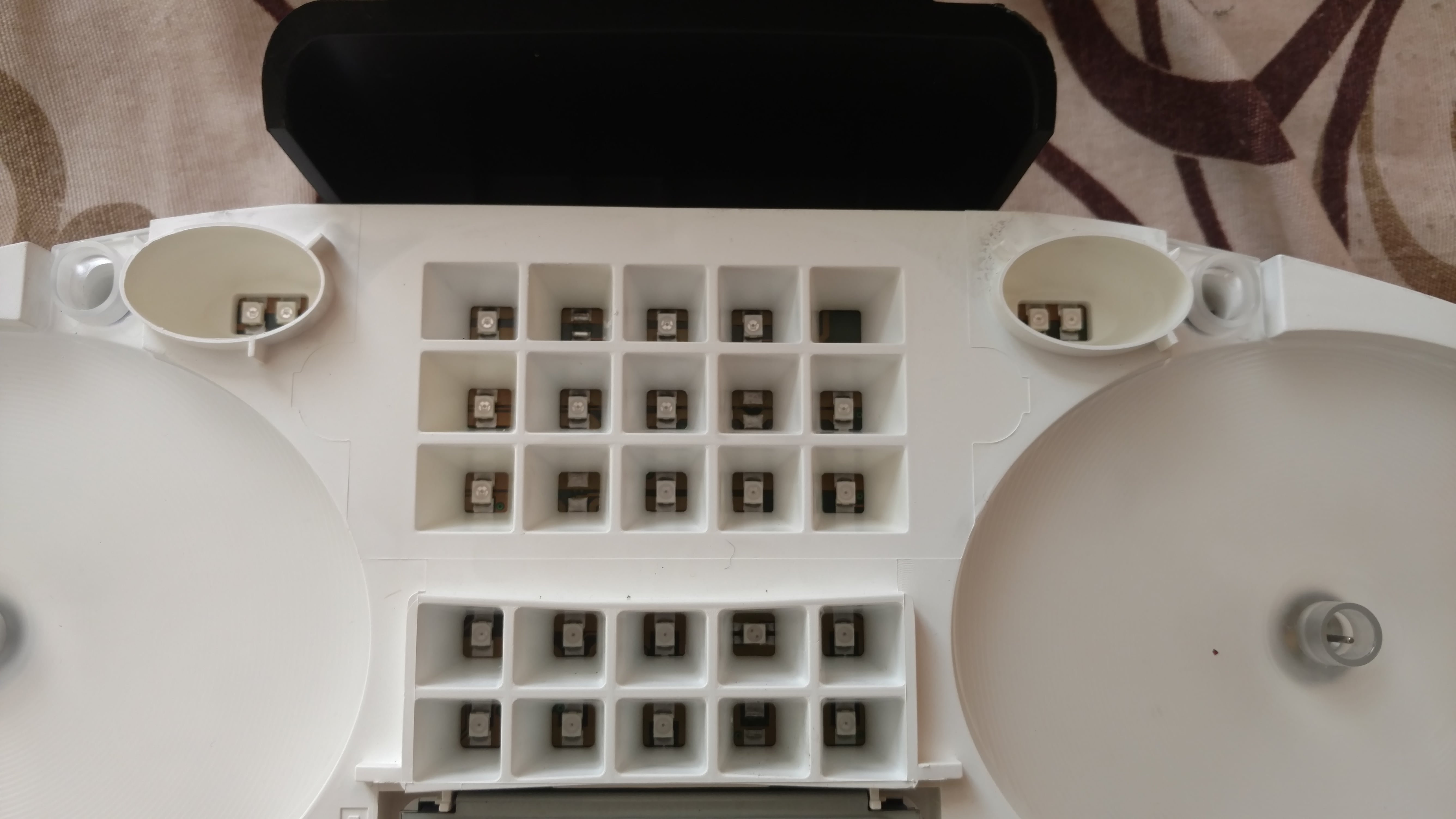

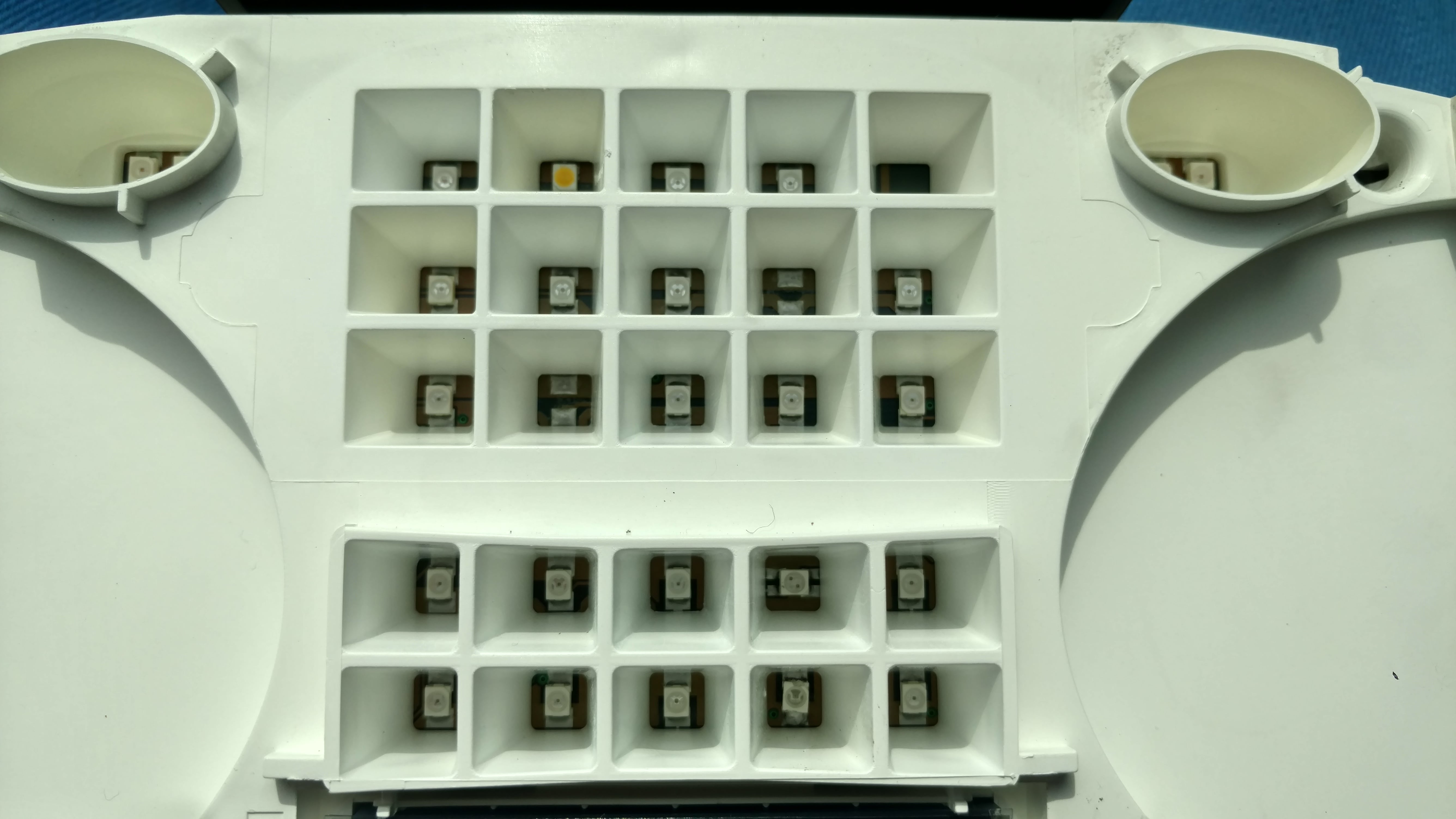

Зняв щиток, бо думав що перегорілі, та виявилось ні, тим більше там не лампочки, а діоди, але звернув увагу на те, що бракує двох діодів. Один на відкриті двері, другий на подушку безпеки.
Це я виправив швиденько впаявши на свої місця діоди.

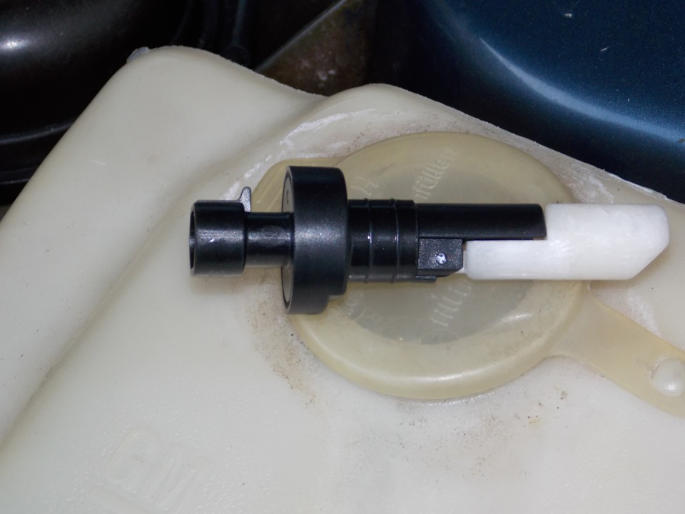

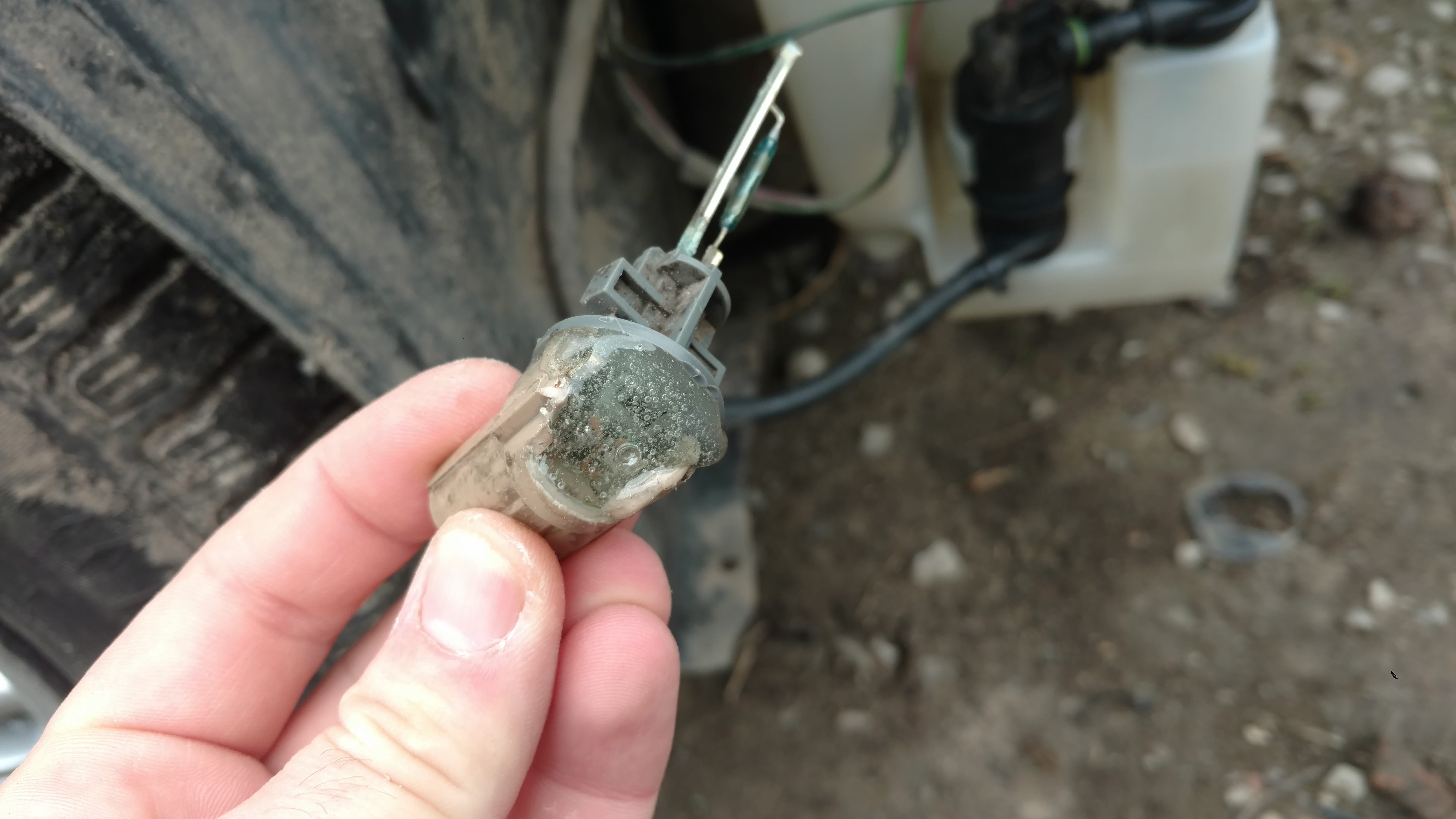

Але лампочка рівня омивачі так і не запрацювала, тому поліз до датчика, виявилось в ньому просто згнили контакти, знайти такий новий щось мені не вдалось а всі що я бачив бу, також не в найкращому стані. Тому вирішив реанімувати свій, гірше всеодно не буде. Тому взяв роз'єм від лампочки з штекер і прирости в його замість старого розєма.
Все ретельно залив ебоксидним клеєм і ура, всі контрольні лампочки на щитку тепер працюють

я собі ставив такий
партнамбер 01-3012380401-A
коштує копійки по суті

Я теж думав такий ставити поки не побачив свій. Справа в тому, що мій датчик зовсім не контактує з рідиною, в банку плаває поплавок з магнітом, а датчик стоїть знизу в спеціальній ніші, тобто якщо я його зніму а бачок не буде порожній, то рідина не видається. А для такого датчика потрібно було б свердлити отвір.

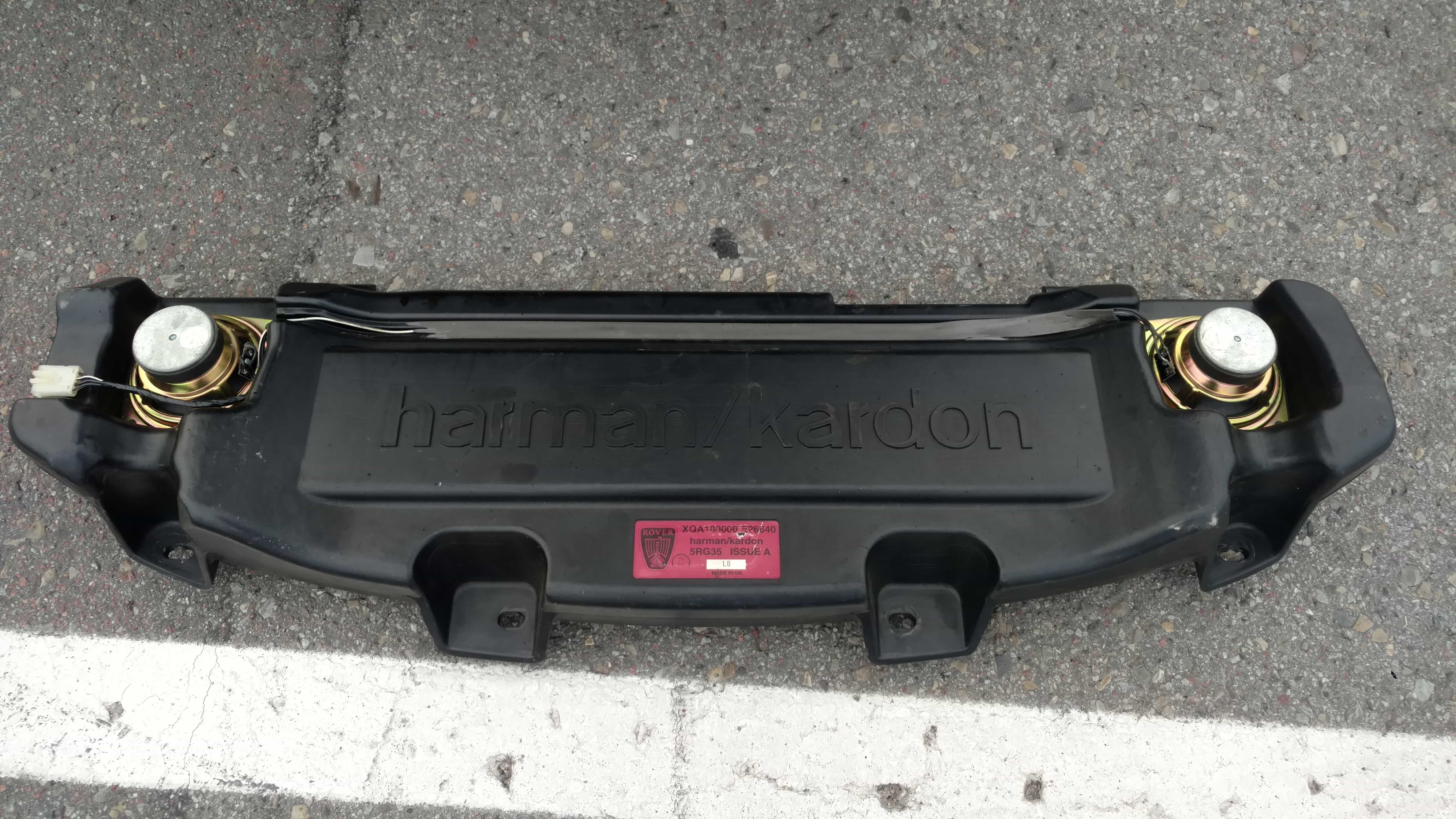

Вчора несподівано мене набирає пацан зі шроту і каже, "Ростик, я пригнав Ровер на розблокувати в ньому є штатний сабвуфера, пам'ятаю ти шукав такий, вже знайшов?" Я відповів йому "Стій не рухався, я вже виїзджаю!!!" І погнав одразу в сторону Яворова за сабом.
І вже через пів години я в руках тримав те, що шукав пів року, штатний сабвуфера harman kardon, досить дефіцитна штука на цю машину, моїй радості не було меж)))

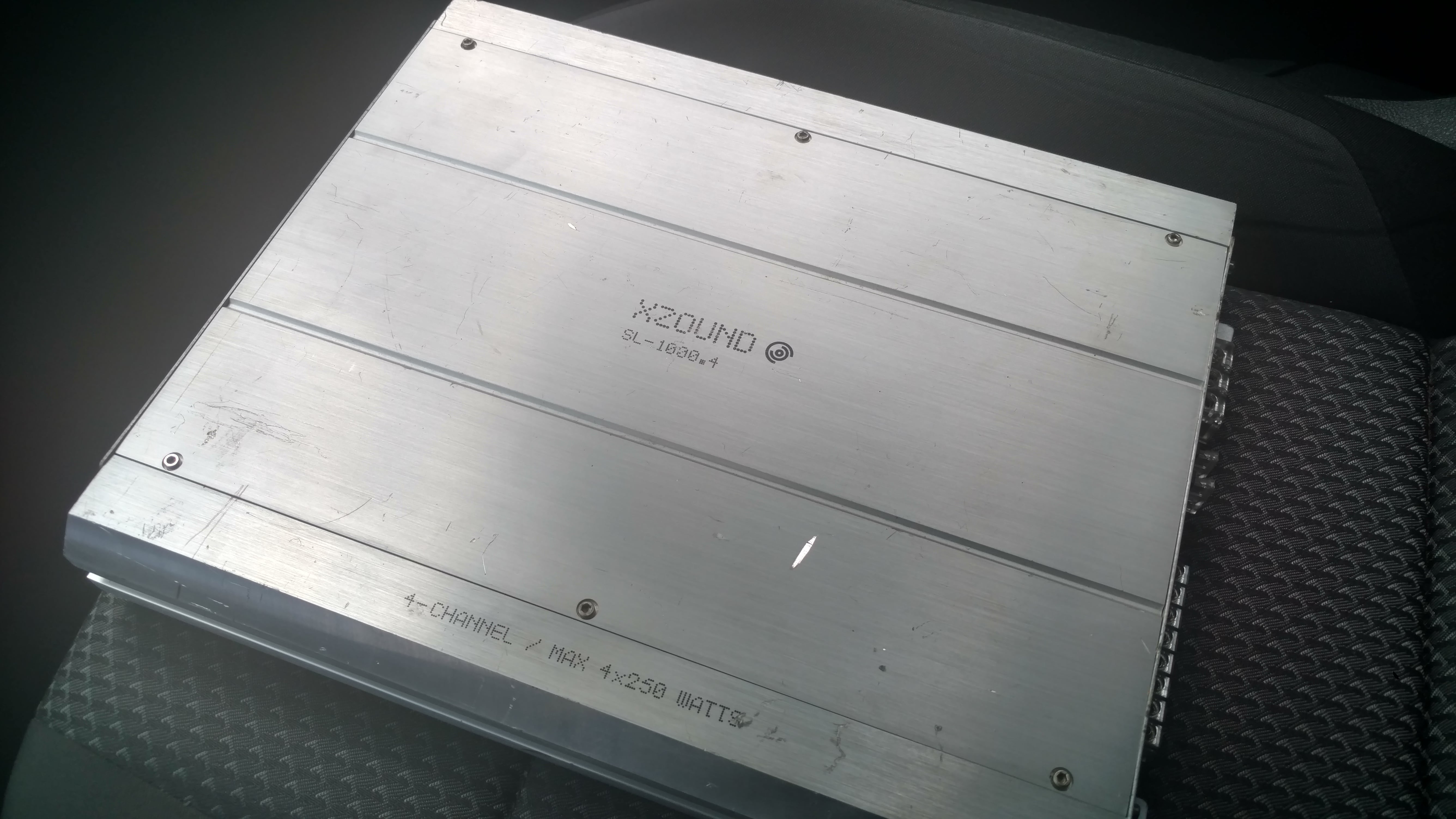

Штатний підсилювач вирішив не брати, бо там багато заморочок з його підключенням, і тим більше магнітола в мене не рідна, тому взагалі сумніваюсь що вдалось би його підключити, тому взяв для нього ще ось такий підсилювач
Терпцю звичайно в мене нема, тому сьогодні все підключив, але скрутити до купи не встиг.
Побавився хвилин 40 з налаштування ми підсилювача і магнітола і результат просто приголомшливий, незалежно на якому сидінні сидіти, не розумієш звідки саме іде звук, настільки воно чистенько грає, тепер озгрузились динаміки в дверях і тепер саб відповідає лише за НЧ, динаміки в дверях красиво відпрацьовують СЧ, а штатні твітери в передніх стійких доповнюють все ВЧ
