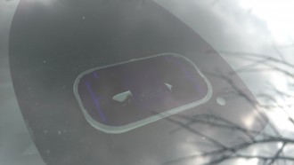

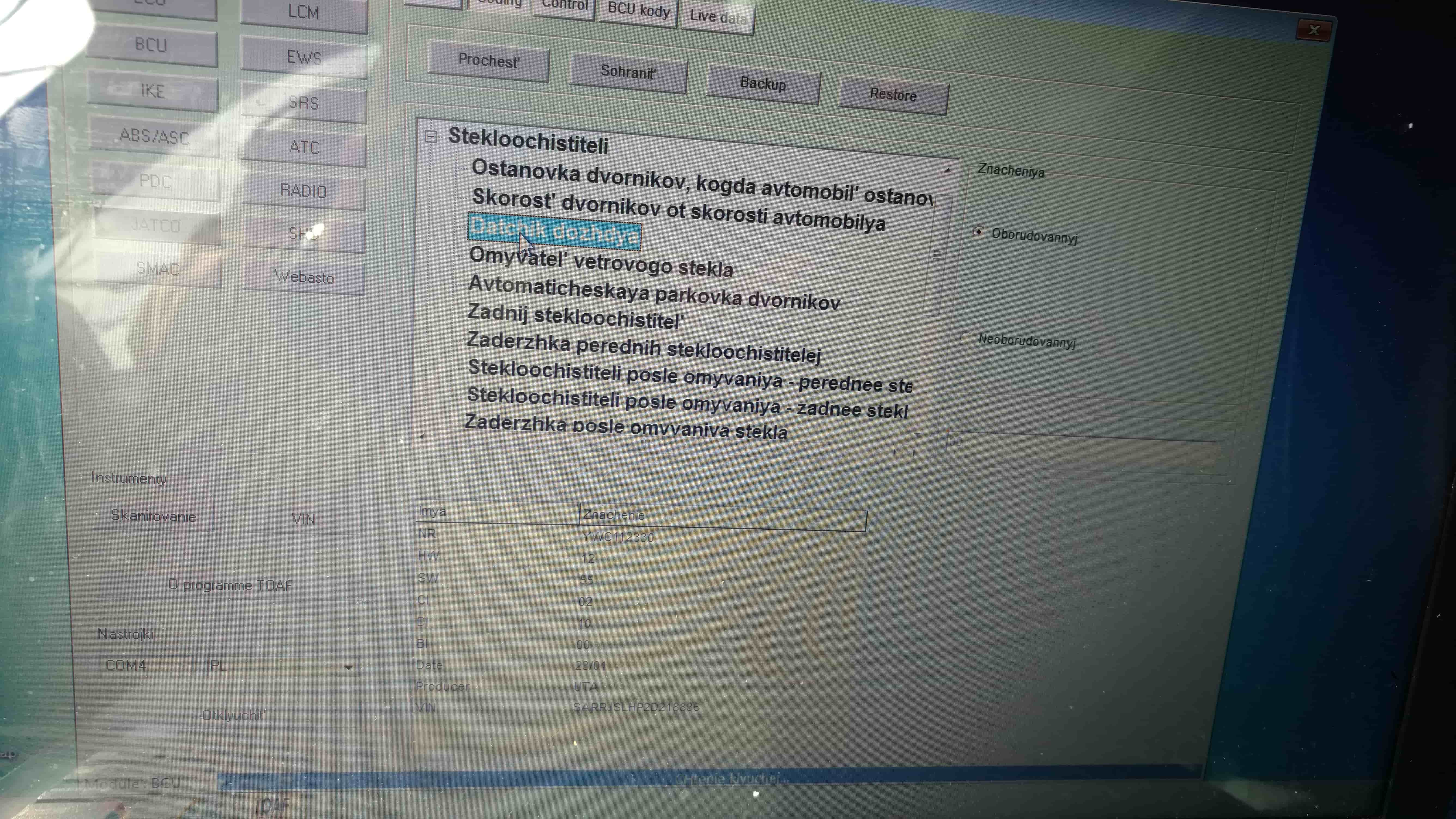

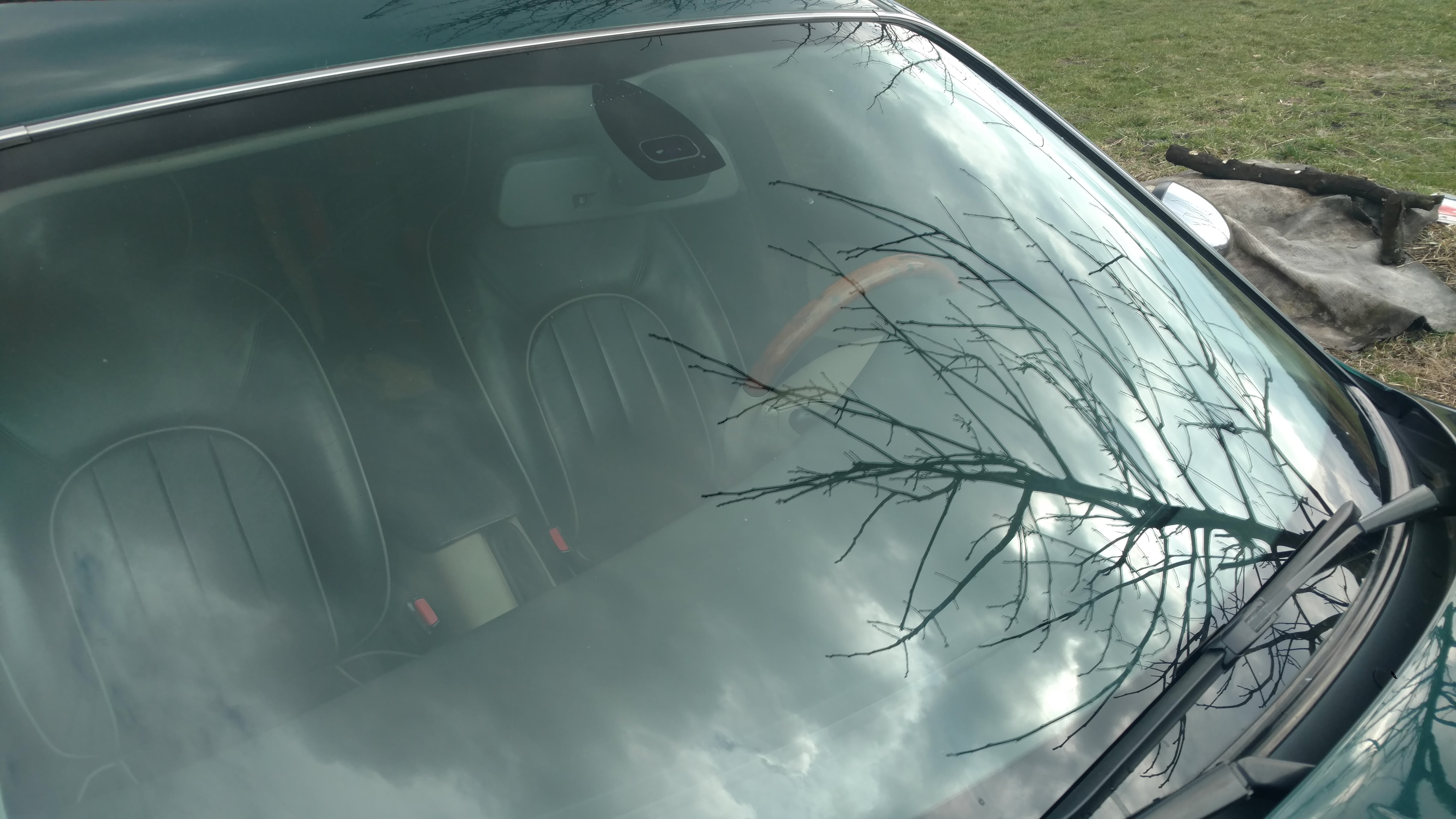

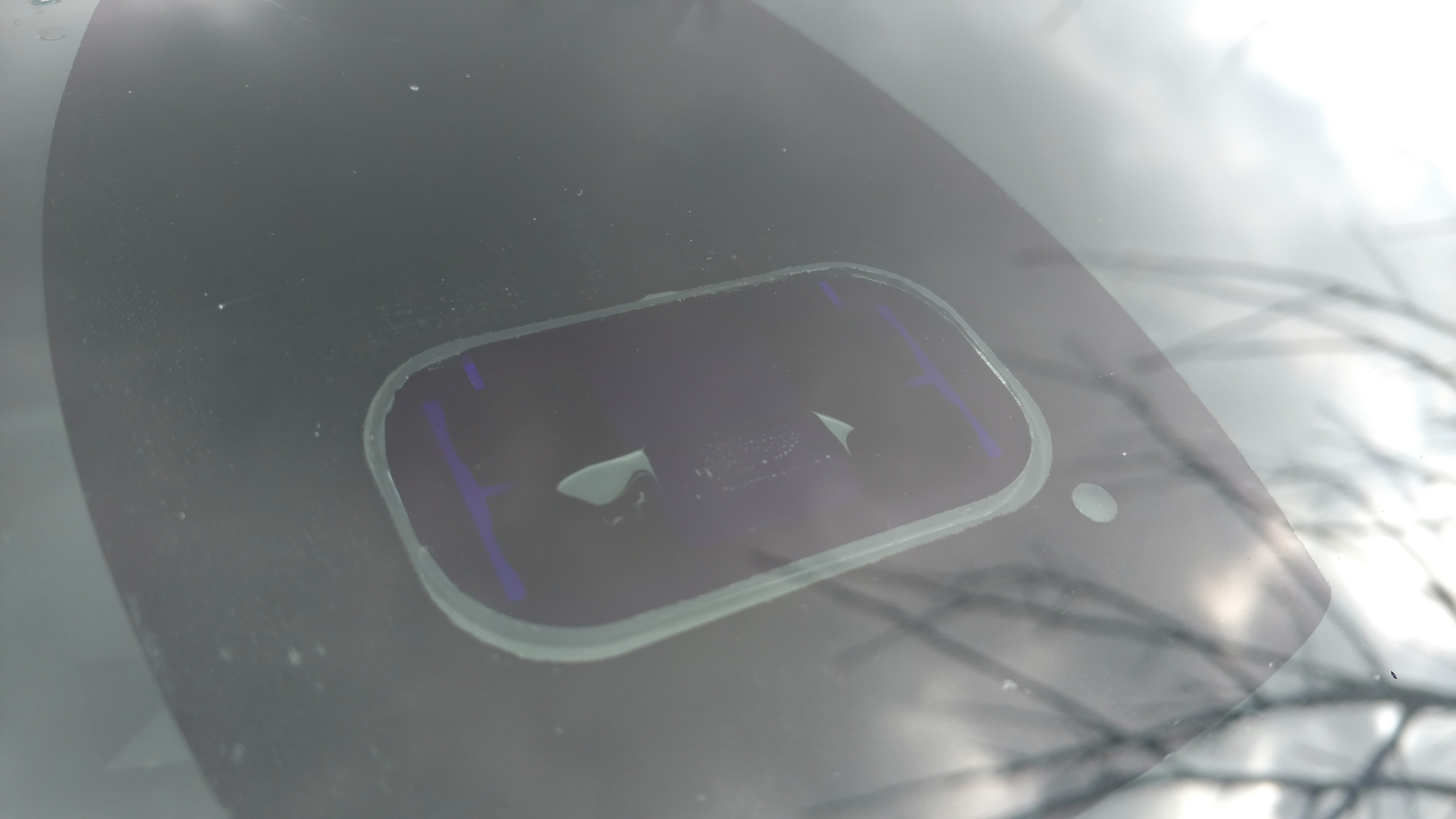

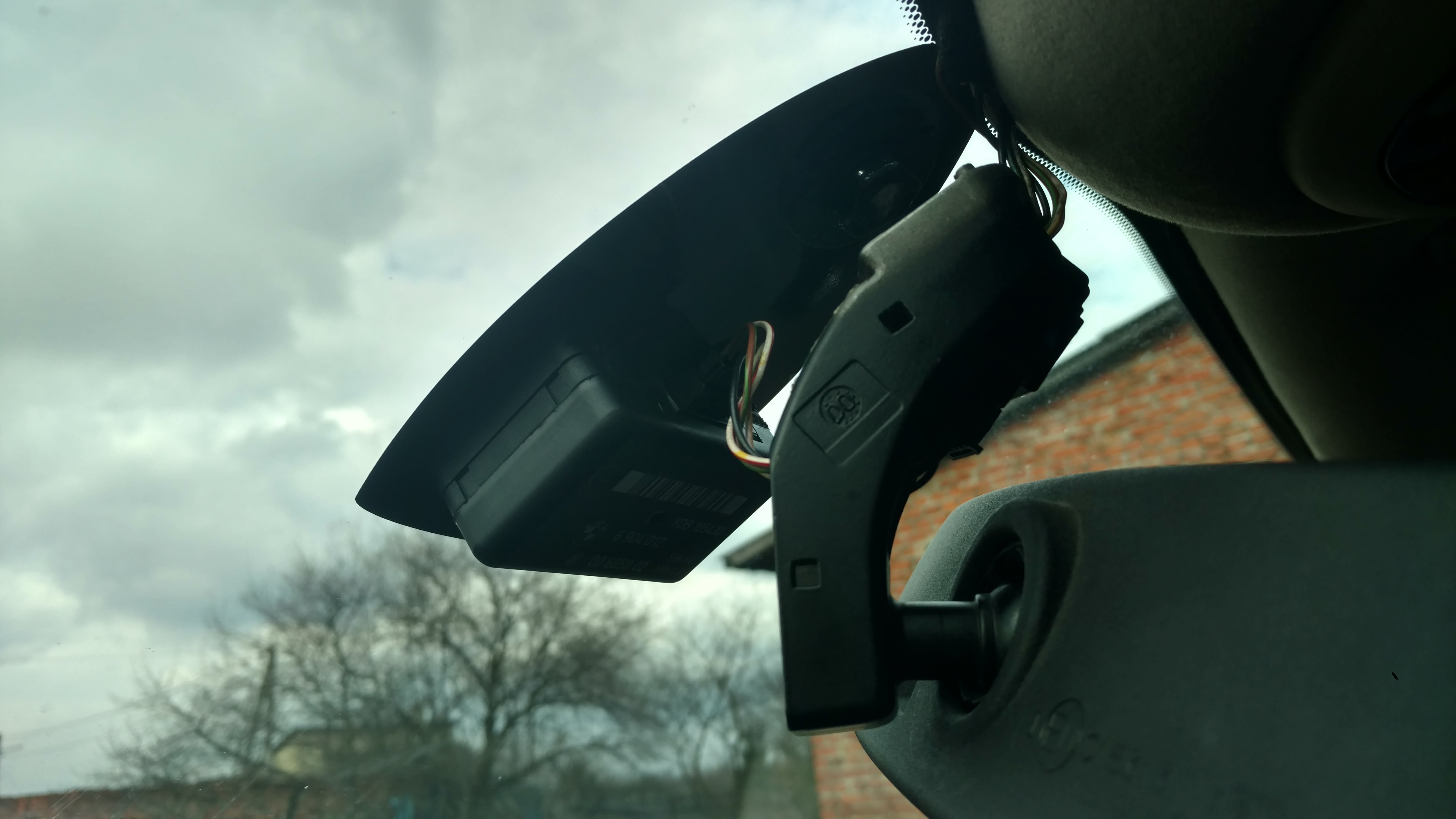

Нарешті потепліло надворі і пора ставити датчик дощу.
Проводка була проведена ще в грудні, куплена нова лінза, залишилось вклеїти лінзу, і наклейку замість шовкографії.
З наклейкою мені допоміг одноклубник Ігор.
Пошаманив трохи за за комп'ютером і шайтан-машина вирізала три наклейки Наклеїв наклейку на шкло, вклеїв лінзу, поставив датчик і активував в блоці комфорту функцію датчика дощу. Те що є зазор між наклейкою і лінзою не біда, можна поправити модельним маркером і нічого не буде видно, а ось повітряна булька на лінза мене трохи розчарувала. Я переживав що не буде працювати через цю бульку, але все працює справно, на відео можна глянути як я потролив склоочистники.

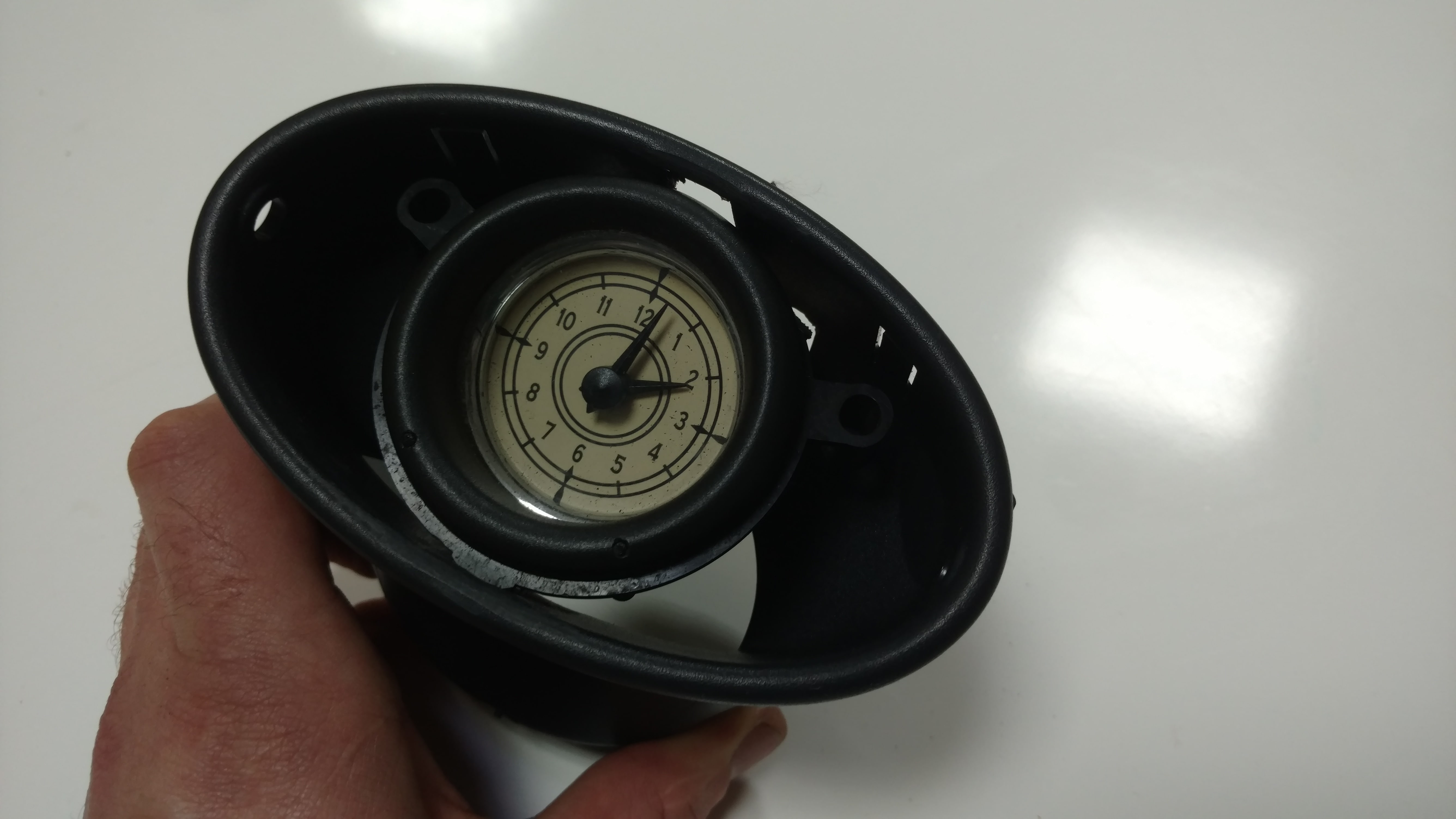

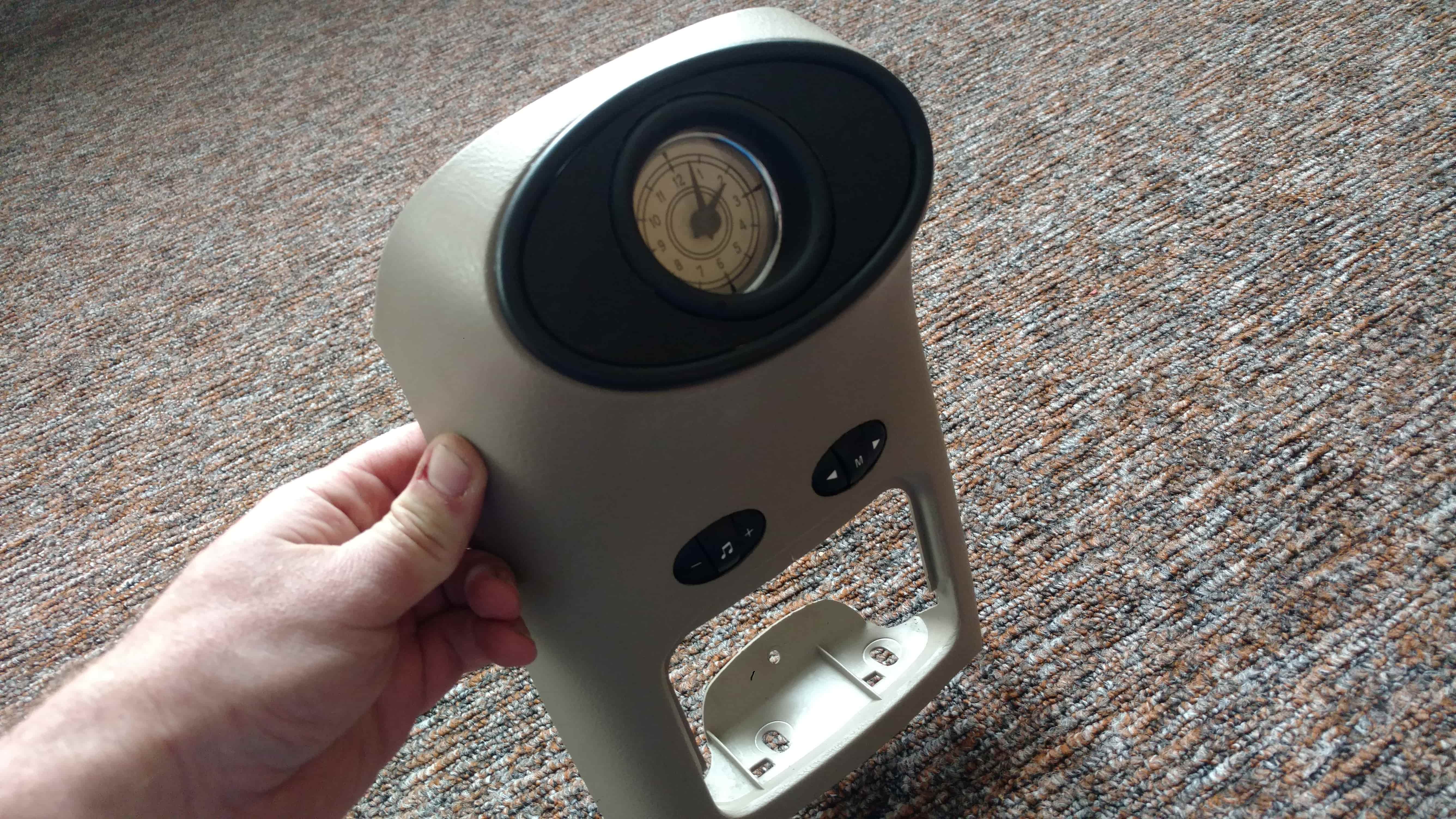

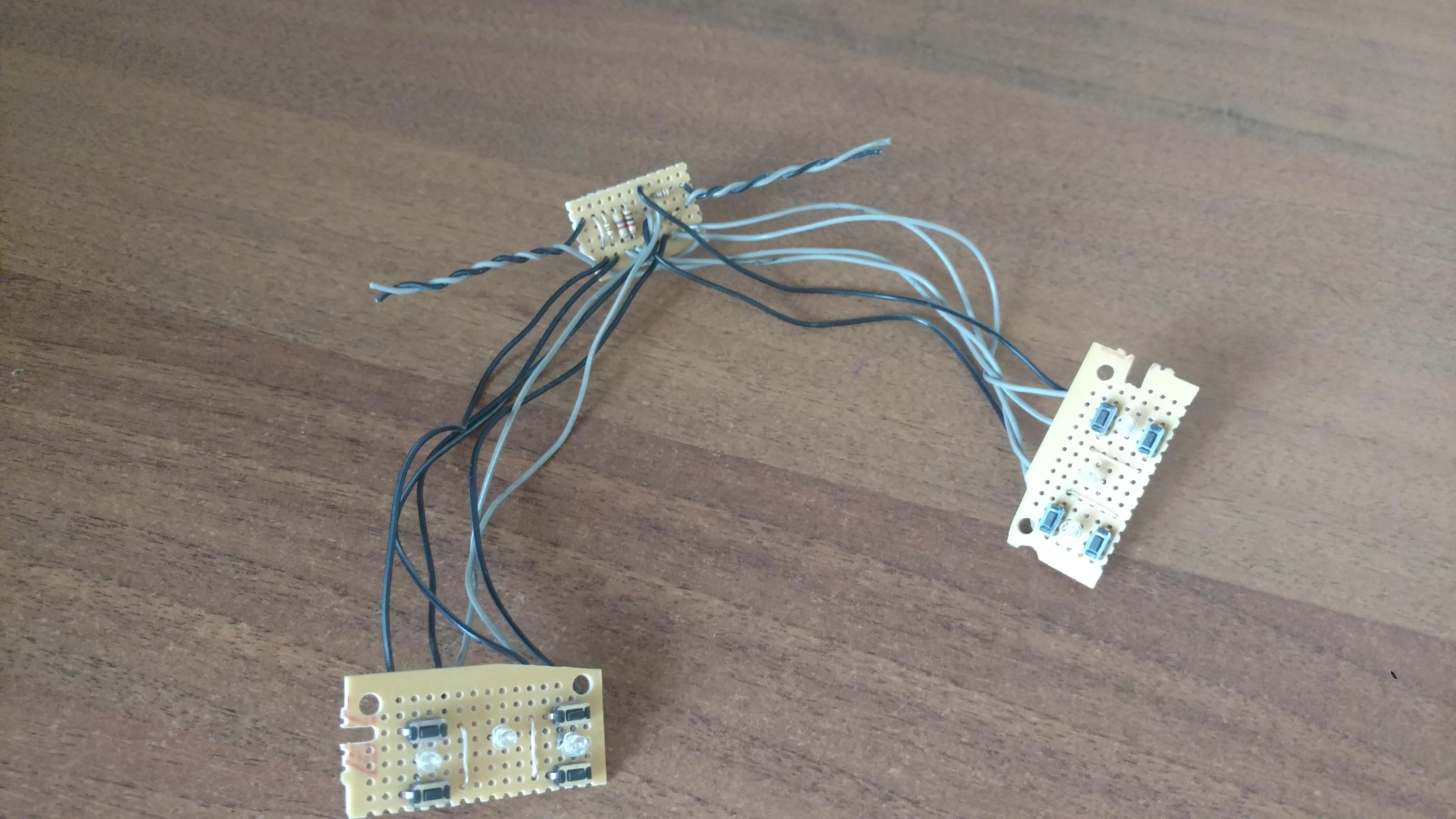

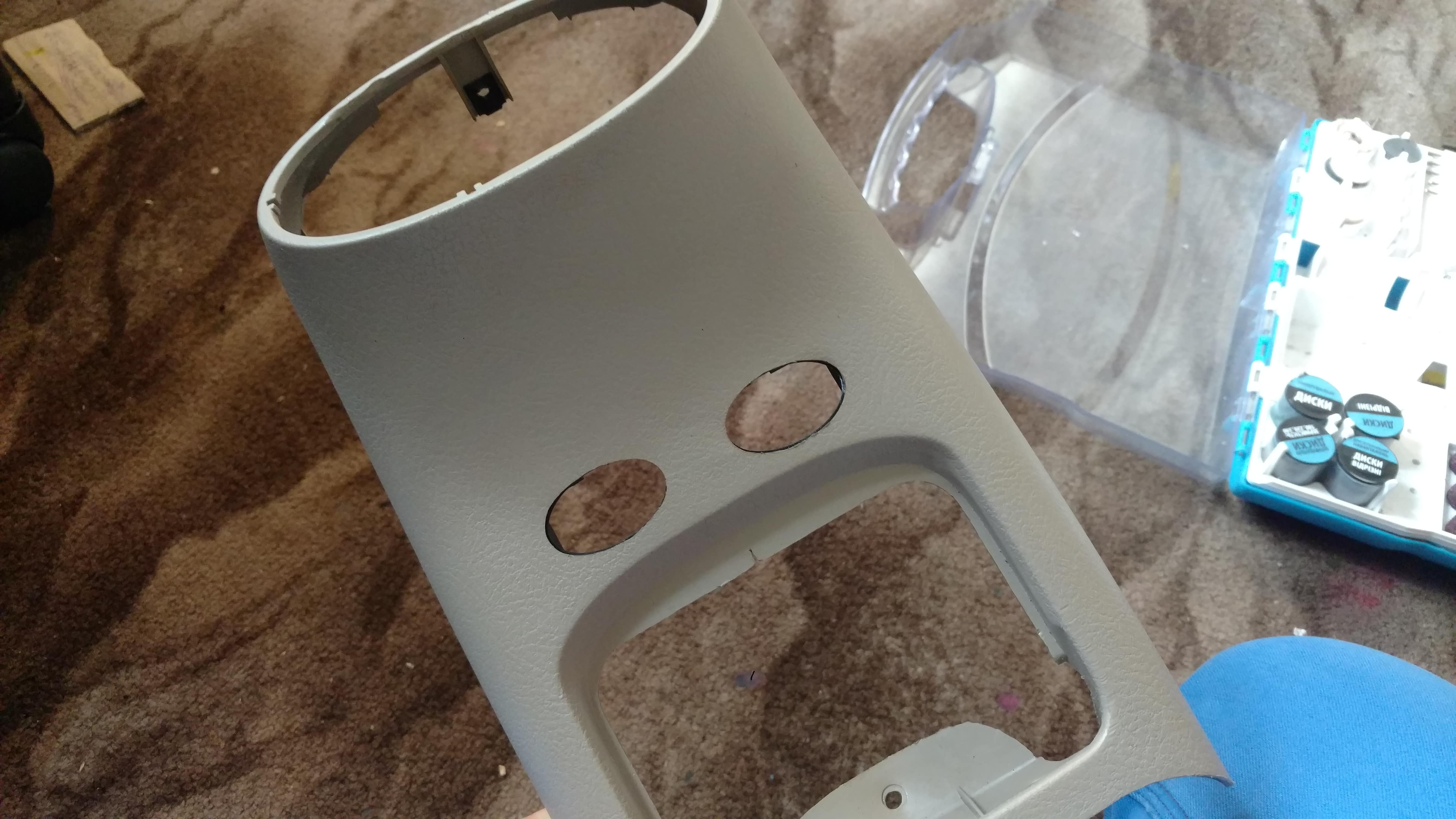

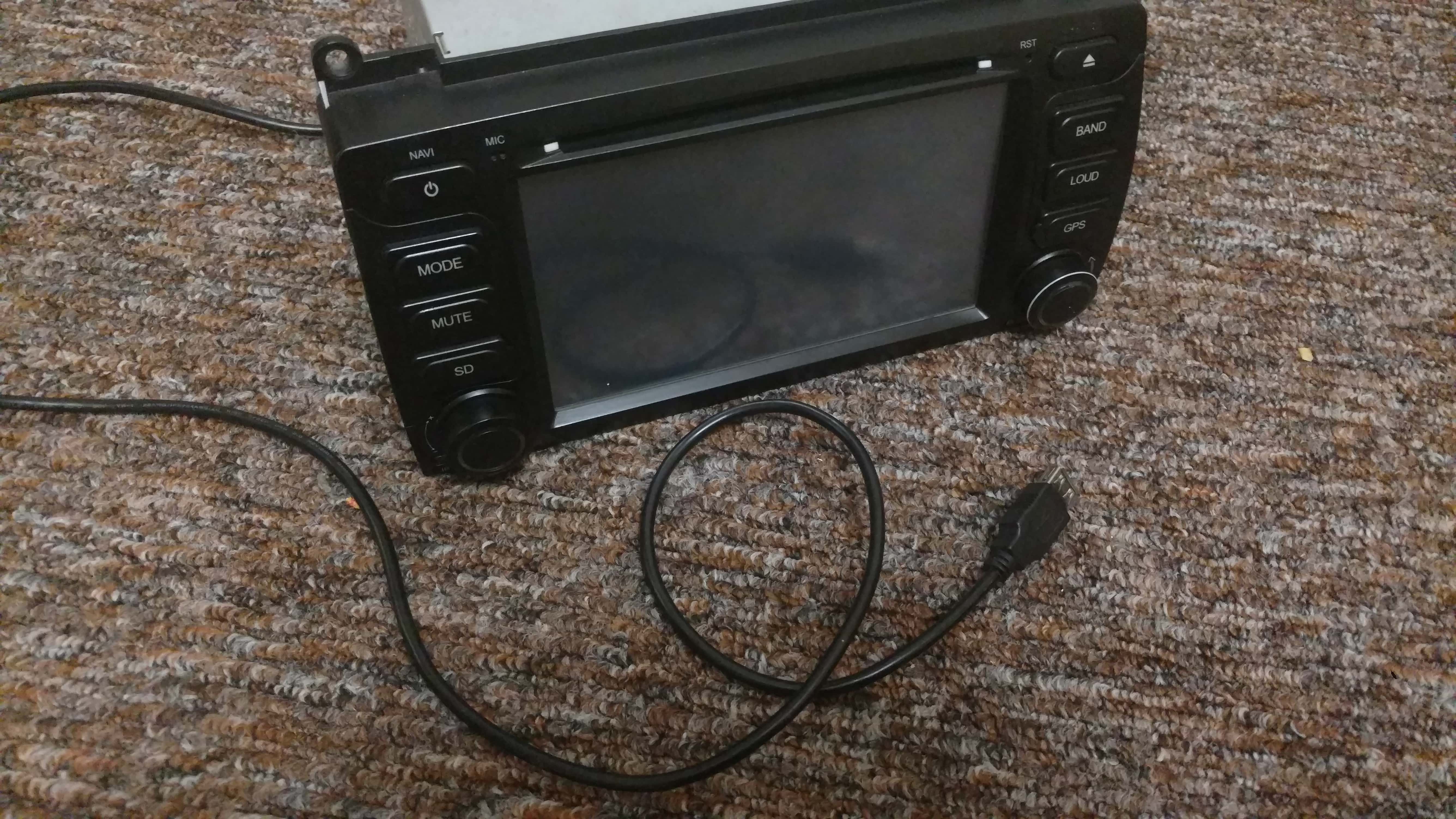

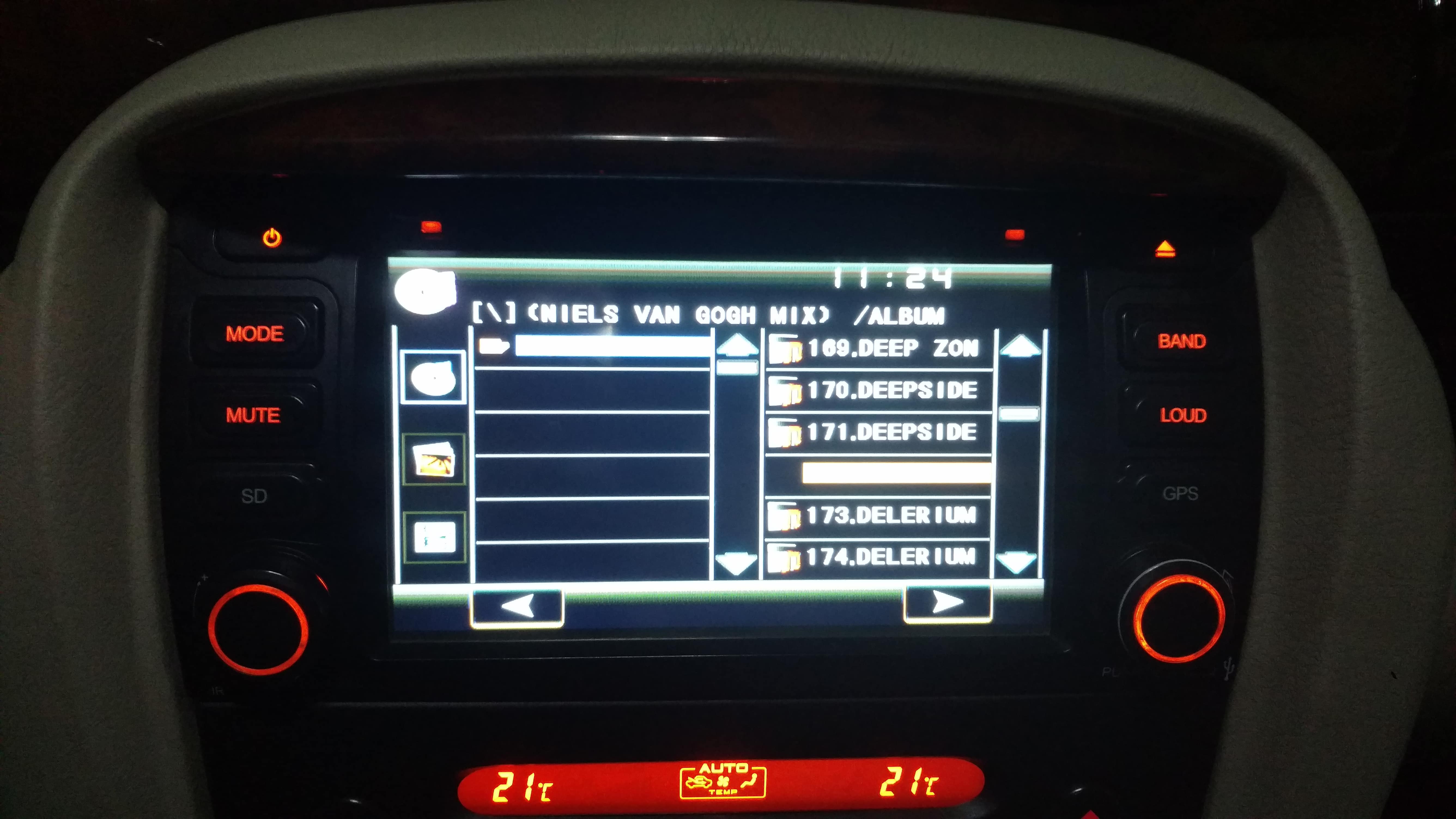

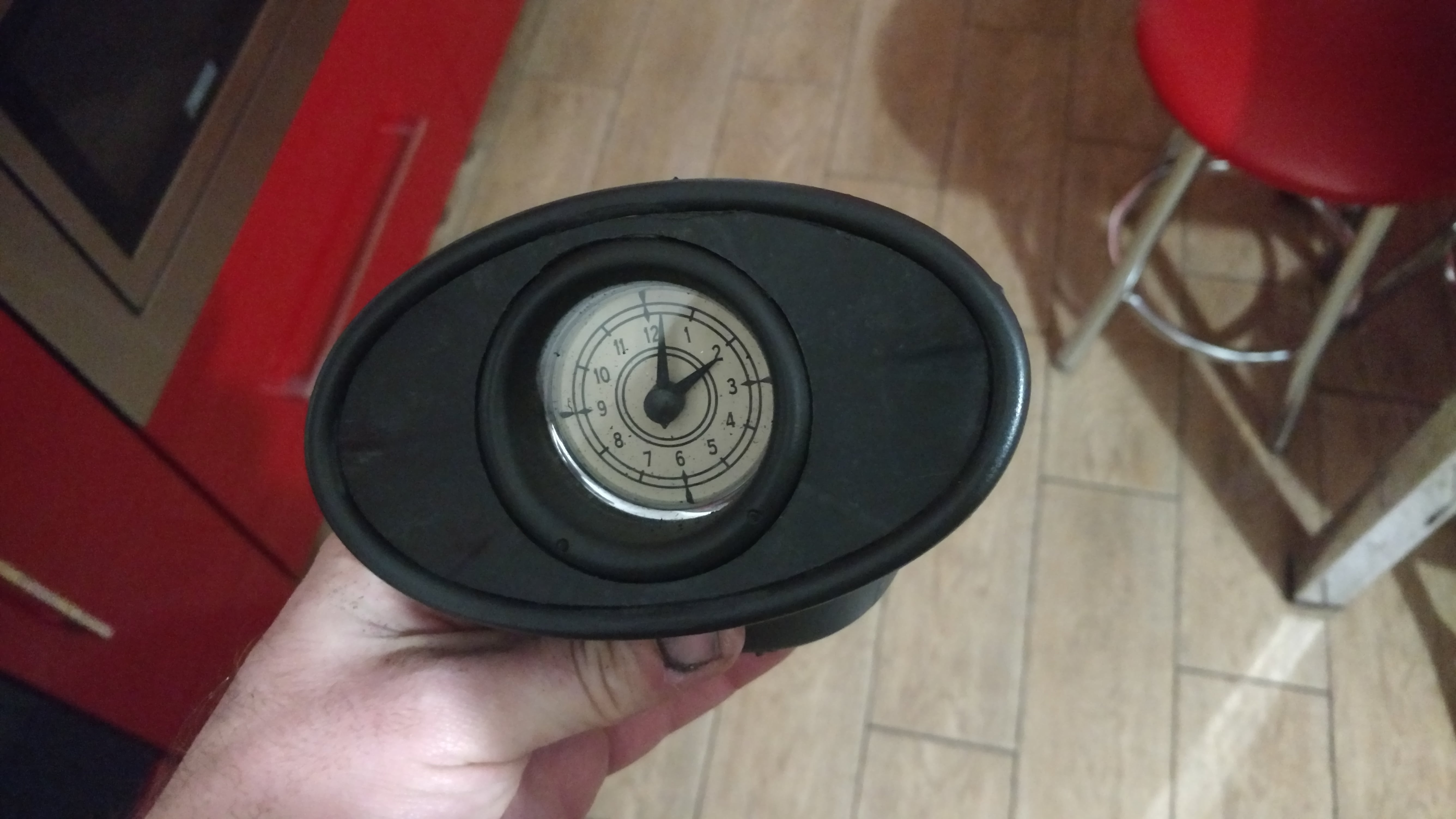

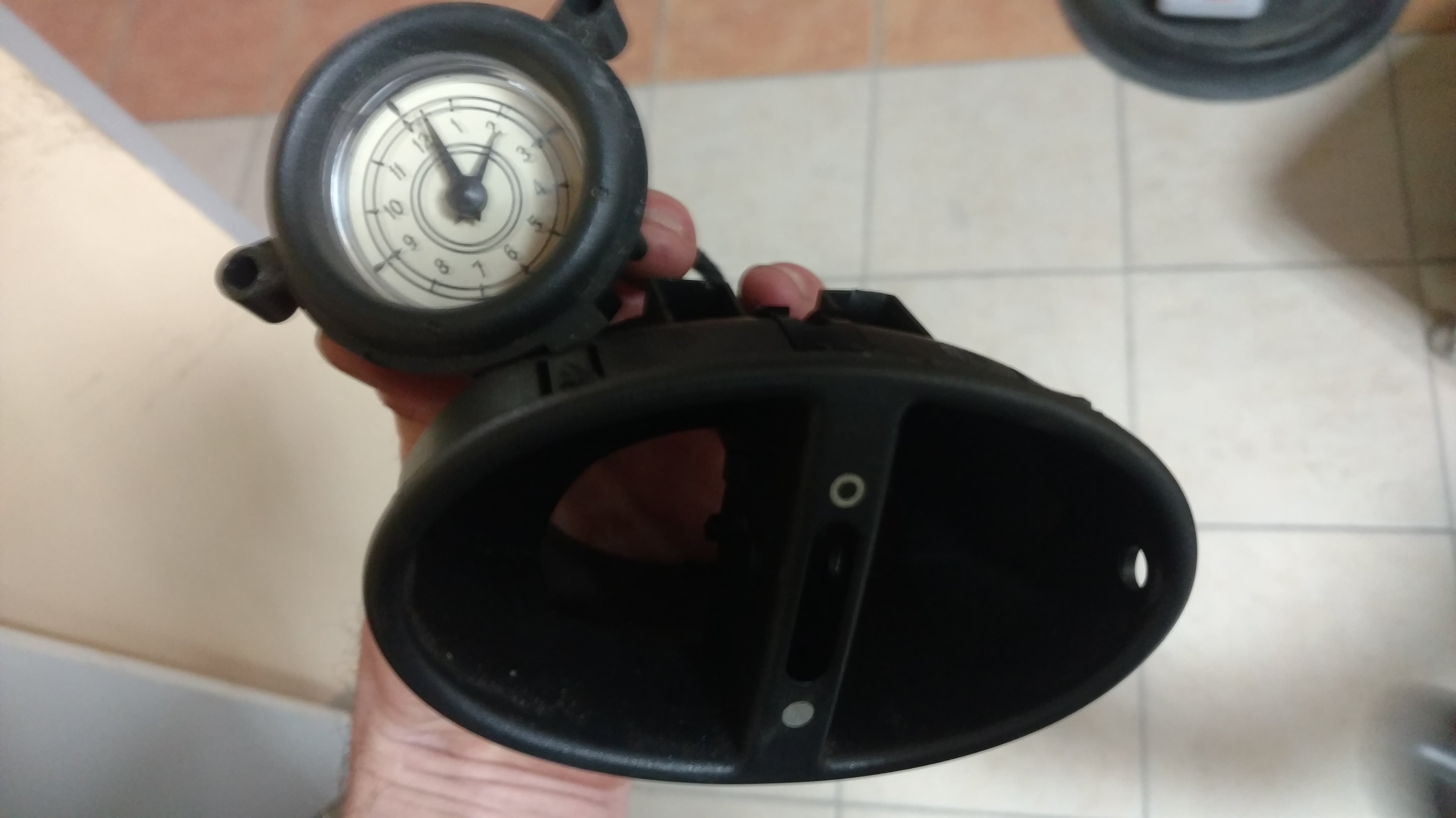

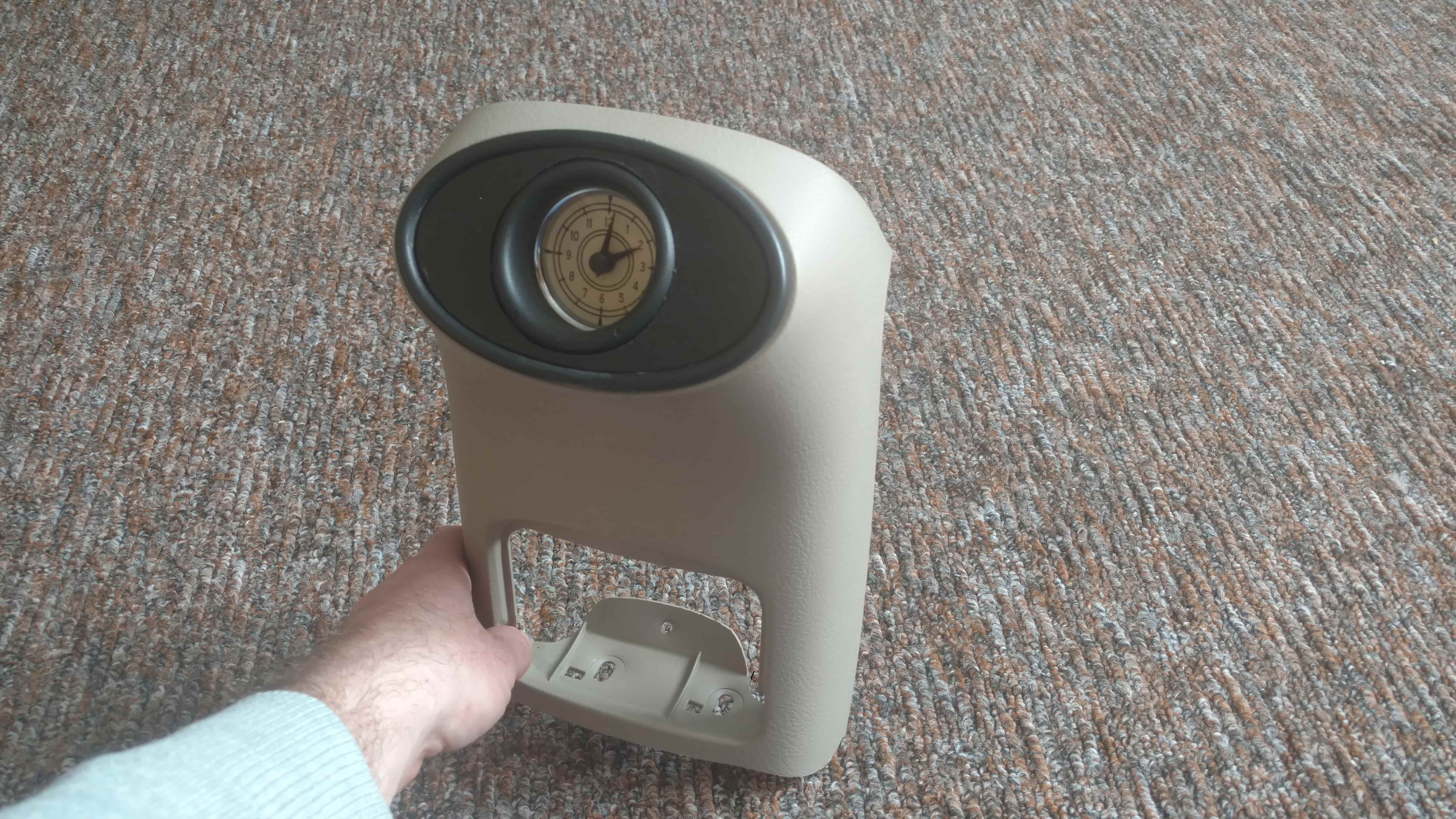

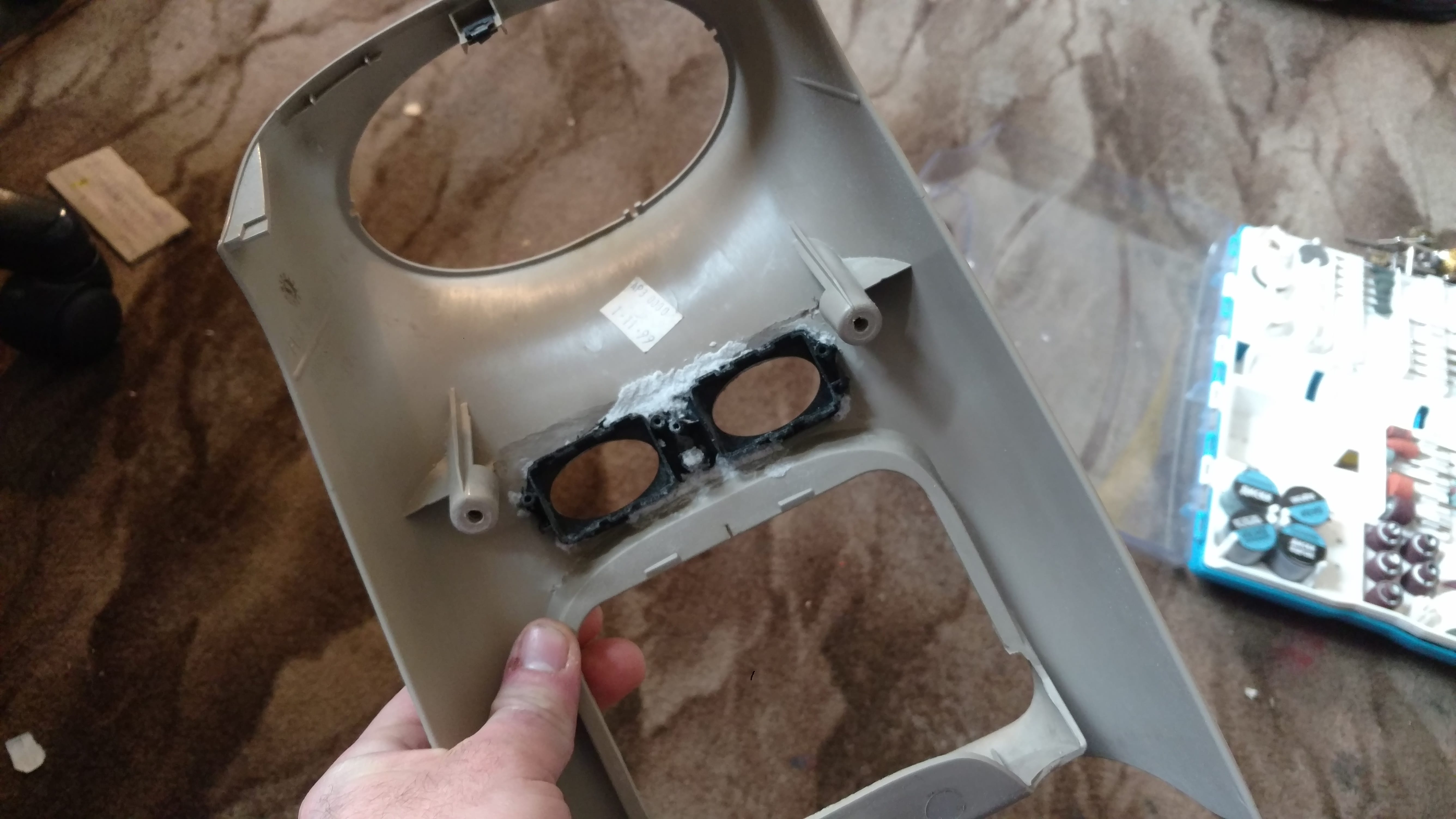

Якось трохи скучного сидіти на задньому ряді, і щоб задні пасажири не відчували себе як якісь безбілетники, вирішив трохи добавити їм влади - керування магнітолою.
Для цього купив задню панель куди підлокотника і годинник з панелі приладів і вставив на місце воздуховода. Цей воздуховода в ровері абсолютно безполєзний, так як літом з нього дуже теплим, а зимою холодним повітрям - брєд. Тому рука не здригнулася щоб його заглушити.
Вирізав лекало, по якому буду робити панельки під дерево як на панелі спереду Кнопки взяв з старої касетнох магнітолою Ровера і також інтегрування їх в панель підлокотника. Далі спаяв плати для цих кнопок і пішов перевіряти працездатність https://youtu.be/VN0M8FdA2L8
Коли переконався що все працює, поміняв рідну задню панель на перероблену, провів проводку назад і оскільки магнітолою була знята, впаяв собі провід для виведення в бардачком під флешку, бо в магнітолі був лише міні юсб Нарешті в машині з'явилась функція юсб, якої деколи так бракувало. Ну і як зібрав все в купу демонструють як воно виглядає і функціонує
https://youtu.be/k30nZK68XGU

Люкс)))
Ті британці, збоченці, нафіга заднім пасажирам годинник?

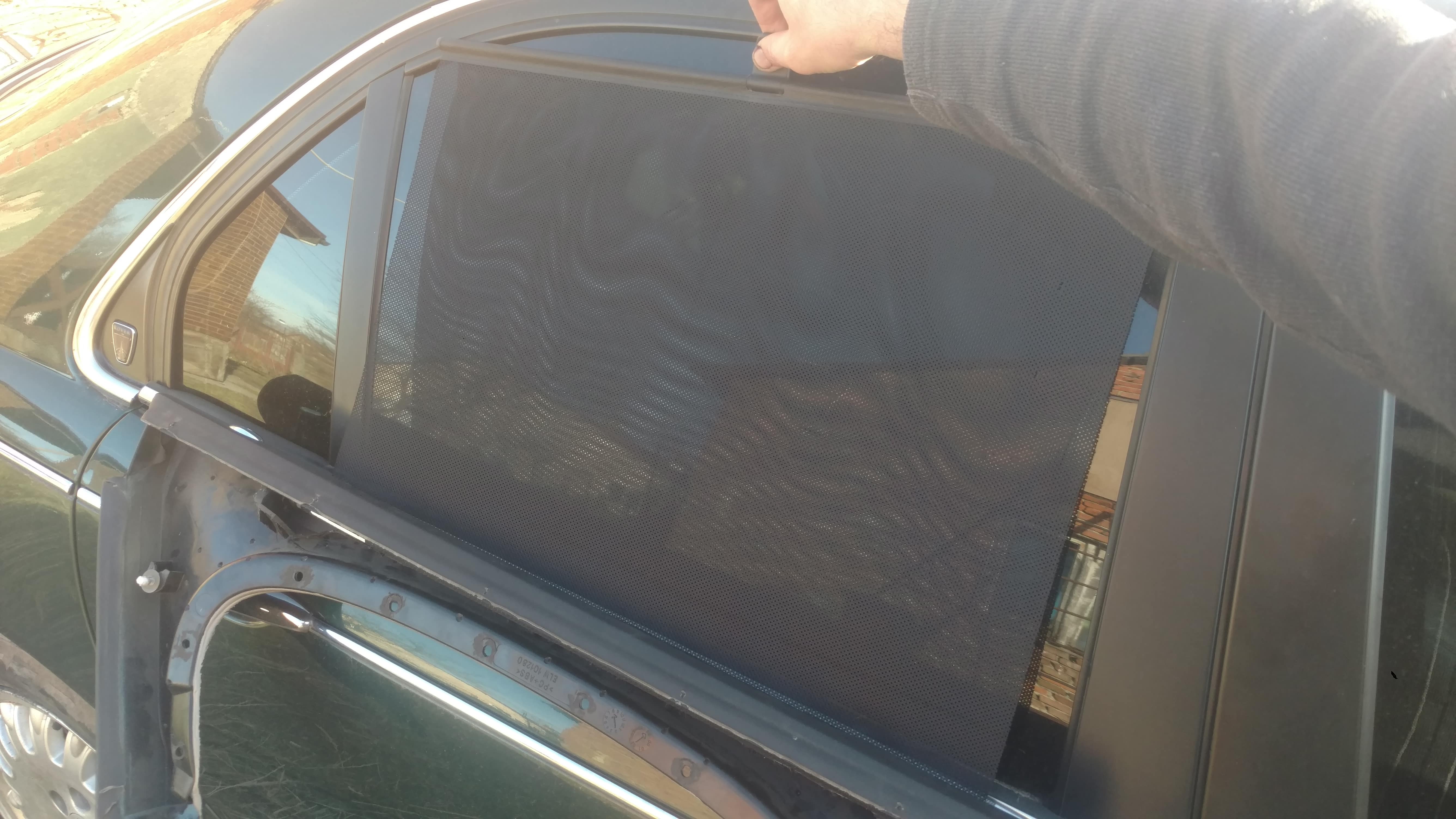

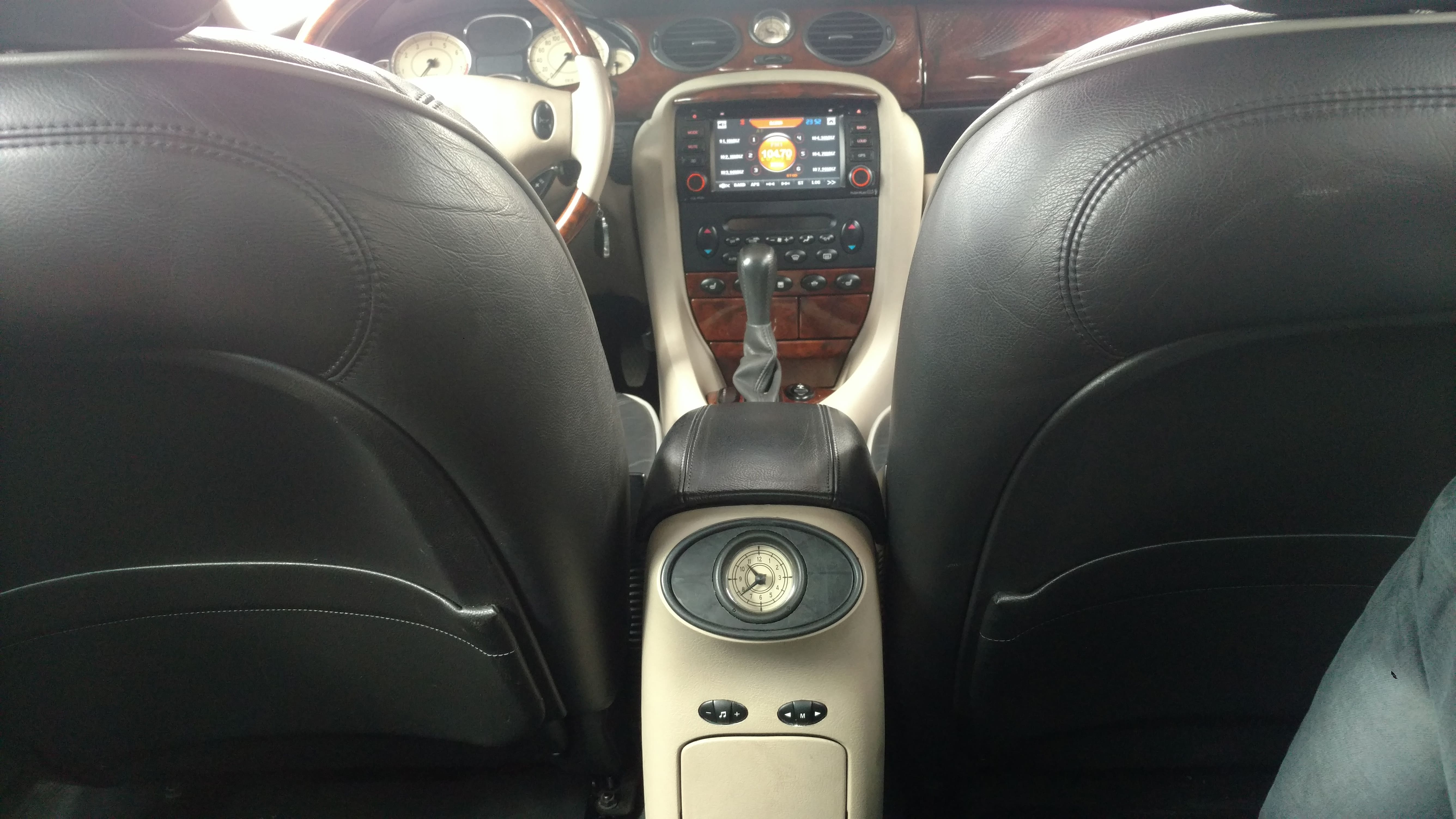

Зробив фото як воно вдень виглядає
Ввечері годинник світиться красиво і це дуже гарно виглядає, але я чомусь не отримав від цього морального задоволення , ніяких емоцій, просто є то й є собі, норм, а такого щоб вау, як класно - небуло. Може через те, що я розумію що це колхоза, навіть при тому, що всі деталі від Ровера, а не від інших марок. Може я ще більше рохчаруюсь як поставлю шторки з мегана? От тепер думаю варто продовжувати заморожувати ст з шторками чи ні?
Добре хоч дверні обшивки маю запасні.БЕНЗОБАКИ НЕ ВАРЮ!!! ЧУЄТЕ!!! НЕ ВАРЮ Я НІЯКІ БЕНЗОБАКИ!!!

Ростик, більшість з того що я доставляв не має вау ефекту, а для багатьох, то взагалі не видно що те чи інше є. Головне процес і індивідуальність. Шторки від мегана, 100% ніхто ніколи не ставив в ровер

А в Роверах таких шторок не було, щоб взяти, хай від іншої моделі?

Це вже називається колхоз і то жорсткий.Задоволення воно не принесе однозначно.Взяти сідухі від S классу жирного,вроді роблять усе що можна,вигляд бомбічний.Але засунь в іншу машину і як виглядає?
