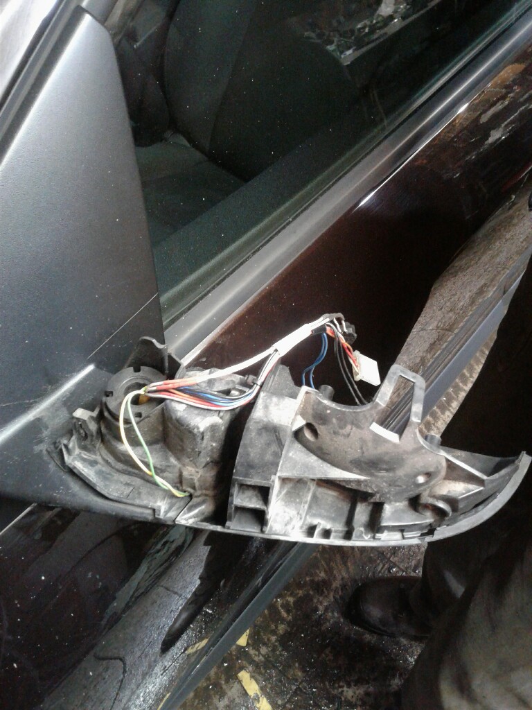

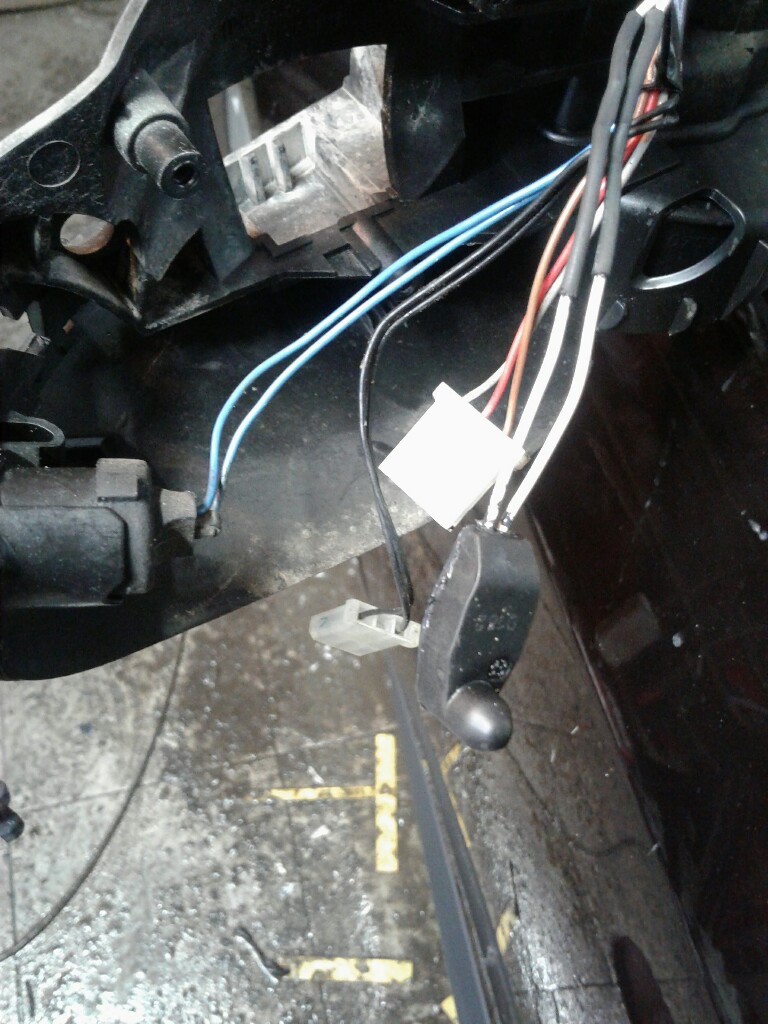

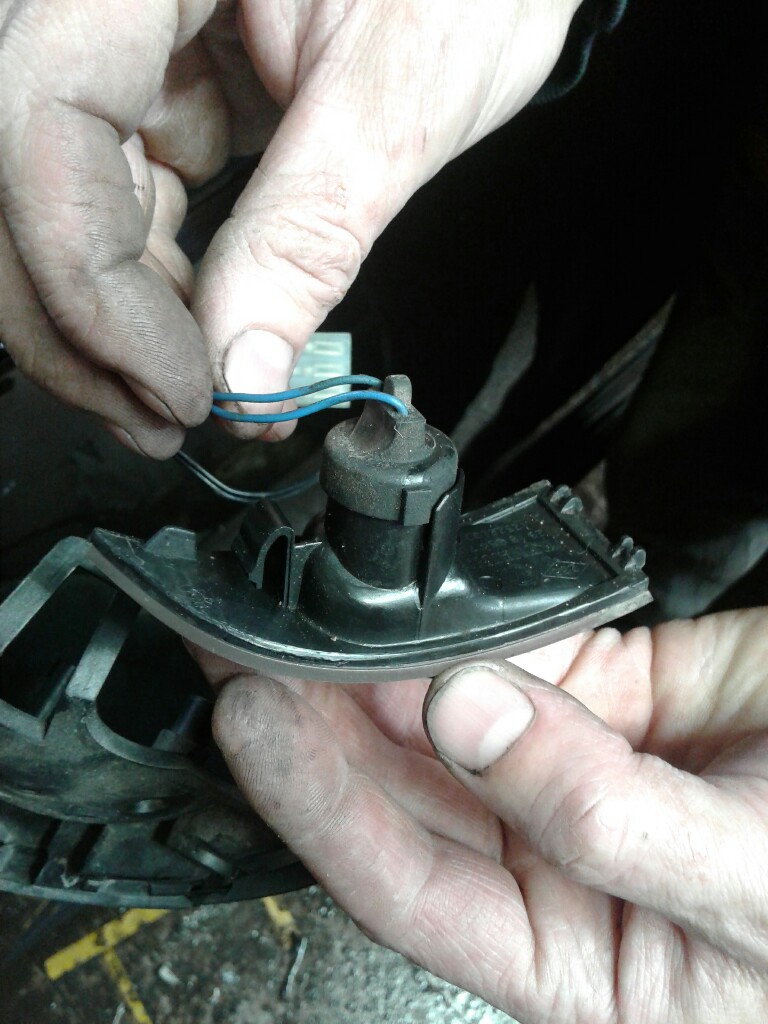

І так, в продовження теми про датчик, напишу пару слів. Шукав я в неті інфу щодо його роботи/заміни і знайшов цікавий опис https://www.drive2.ru/l/9613729/.
Сам я в тій справі не "сильний", тому доручив понімающим))
Повезло мені менше, як тому мужику з драйв.ру! В мене здох сам датчик. Пробували підставляли відповідний опір і температура на табло показувала чітко!
В нас по оригіналу бється зеркало взборі, тому термодатчик замовив на алліекспресі. Чому там? Є купа відео в неті щодо цього! Ну і ціна 3$ :-)
Пару фото розібраного дзеркала:
П.с. щоб розібрати дзеркало потрібно зняти кришку (та що в колір авто), а без зломаних защолок це походу нереально! Так що будьте до цього готові!

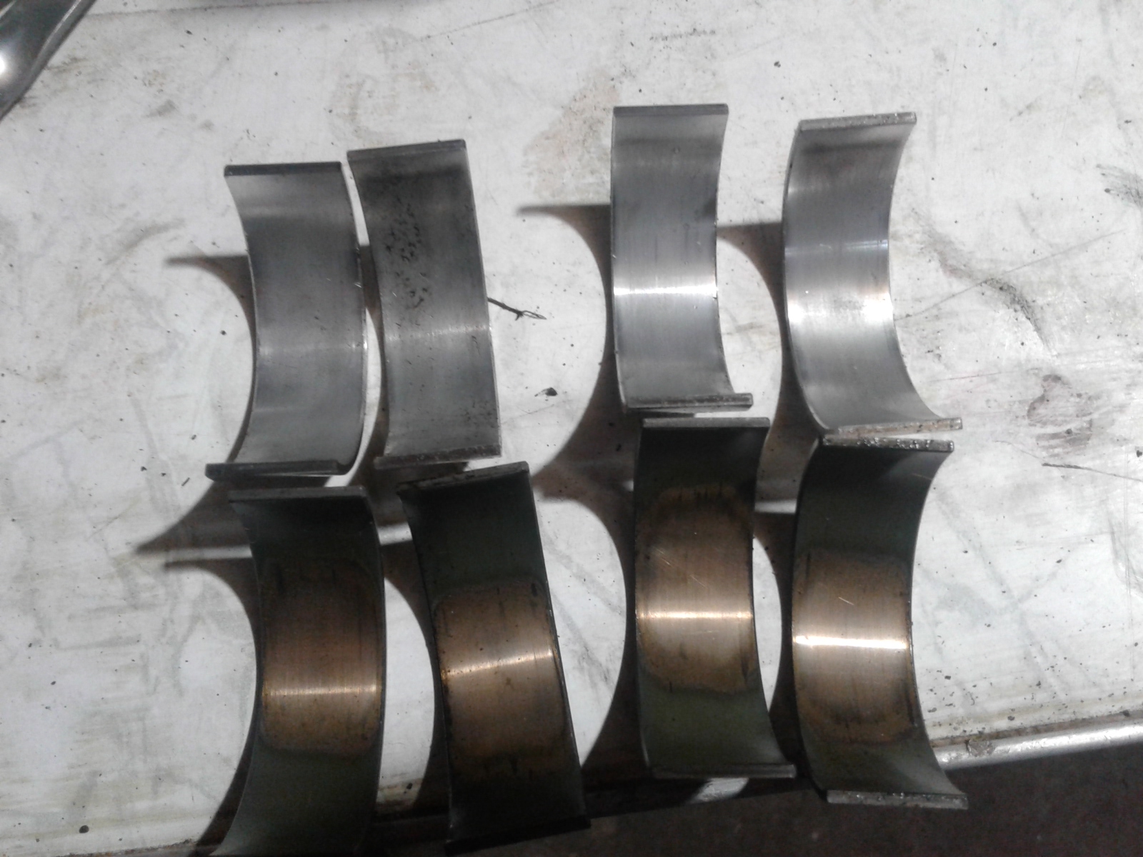

п.с. сусід нещодавно на сценіку міняв вкладиші. Кому цікаво можу закинути фото! Але скажу так, що на вигляд печально...правда незнаю як в нього з пробігом.
мені цікаво закинь..будуть вже 5 хранцузькі вкладиші які я бачив :-)

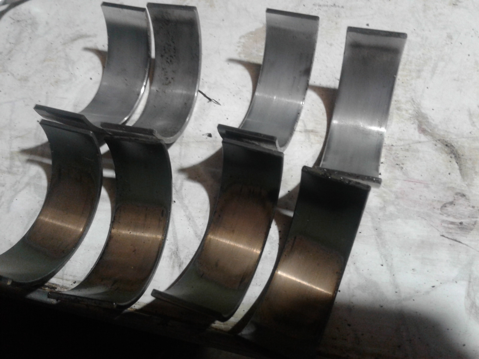

Ну і вкладиші зафоткав. Пробіг ~248тис (чи 100% рідний то хз)
ше не критичні :-) бачив і гірші сутєво і з меншим (офіційно пробиваємим) пробігом 8-)

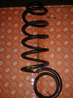

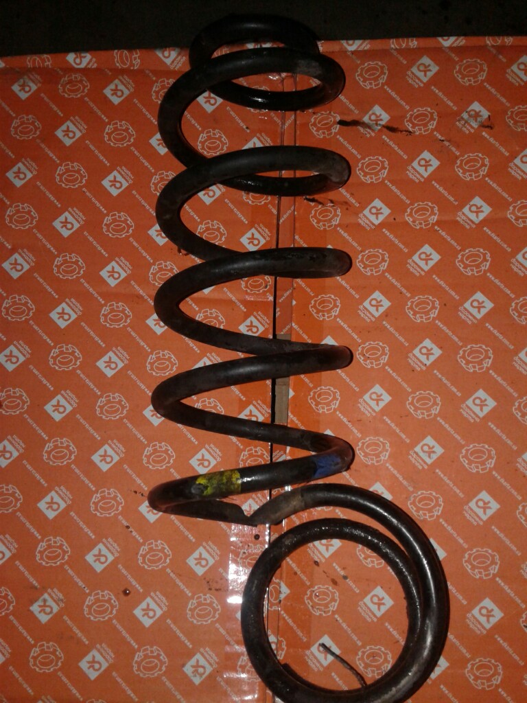

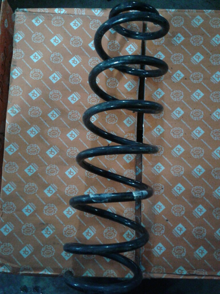

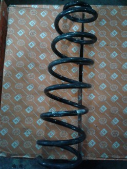

Часу на моніторинг і роздуми не було, тому фактично по дорозі заскочив на шрот в Дублянах і взяв б/у по ціні 600грн/шт! Продаван запевнив що то від універсала (так і є бо в хетча щось там інше), але товщина витка на 0,5 мм тонкіша! Ну і мітки теж різні. Хоча значення по мітках для мене то є тайна покрита мраком... якщо хтось вкурсі радий почути :beer
Re: Шоколадна Меган
Повідомлення Jarevych » Чет, 22 березня 2018, 07:45
Якщо мітки різні, то і параметри в тих пружин різні. краще постав 2 однакові, щоб не мати сюрпризів
