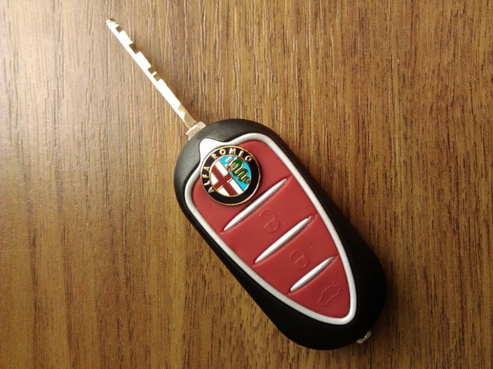

Автомобіль починається з ключа від нього. Зробив машинці подарунок, в вигляді викидного ключа. Вставив жало сам діставши з свого старого корпусу і підправив місце кріплення бормашинкою

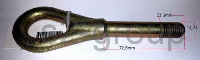

Перерив вчора всю машину і не знайшов буксировочного гака :facepalm а на наступний тиждень ьреба буде тягнути машину на ремонт, тому почав шукати гак. Знайшов дуже швидко, але не з альфи, а з фіат добло, підійшов як рідний.
Ше б може хто мені дав в приват номер телефону t309 може підскаже майстра який мені це все поставить, бо наразі маю проблеми з попереком і нирками, хрін я то усилю зарас сам з моїми болячками. Боюся лишній раз зігнутись.

Ключ - бімба! Додає мінімум $1к до вартості авто ;)

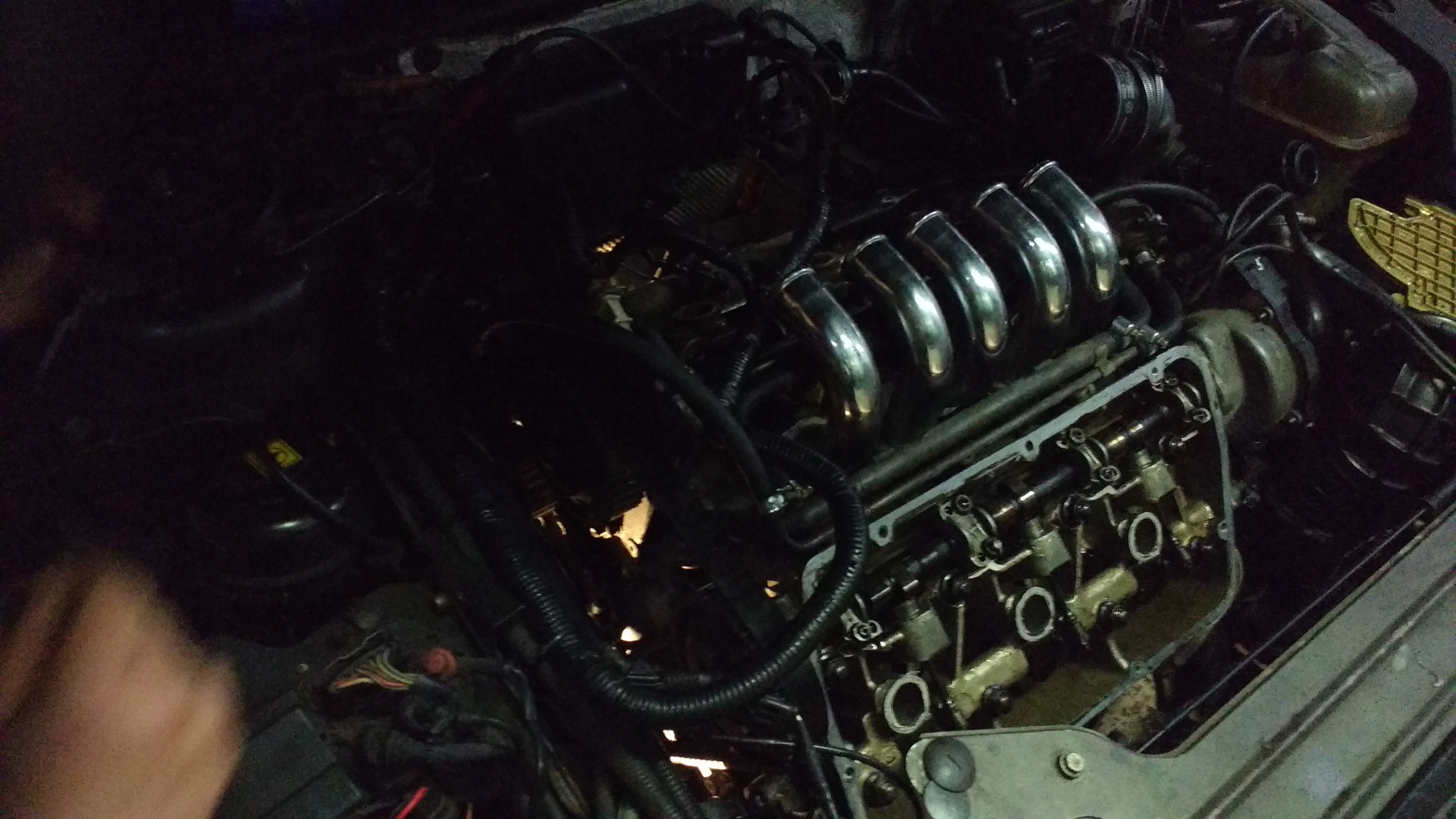

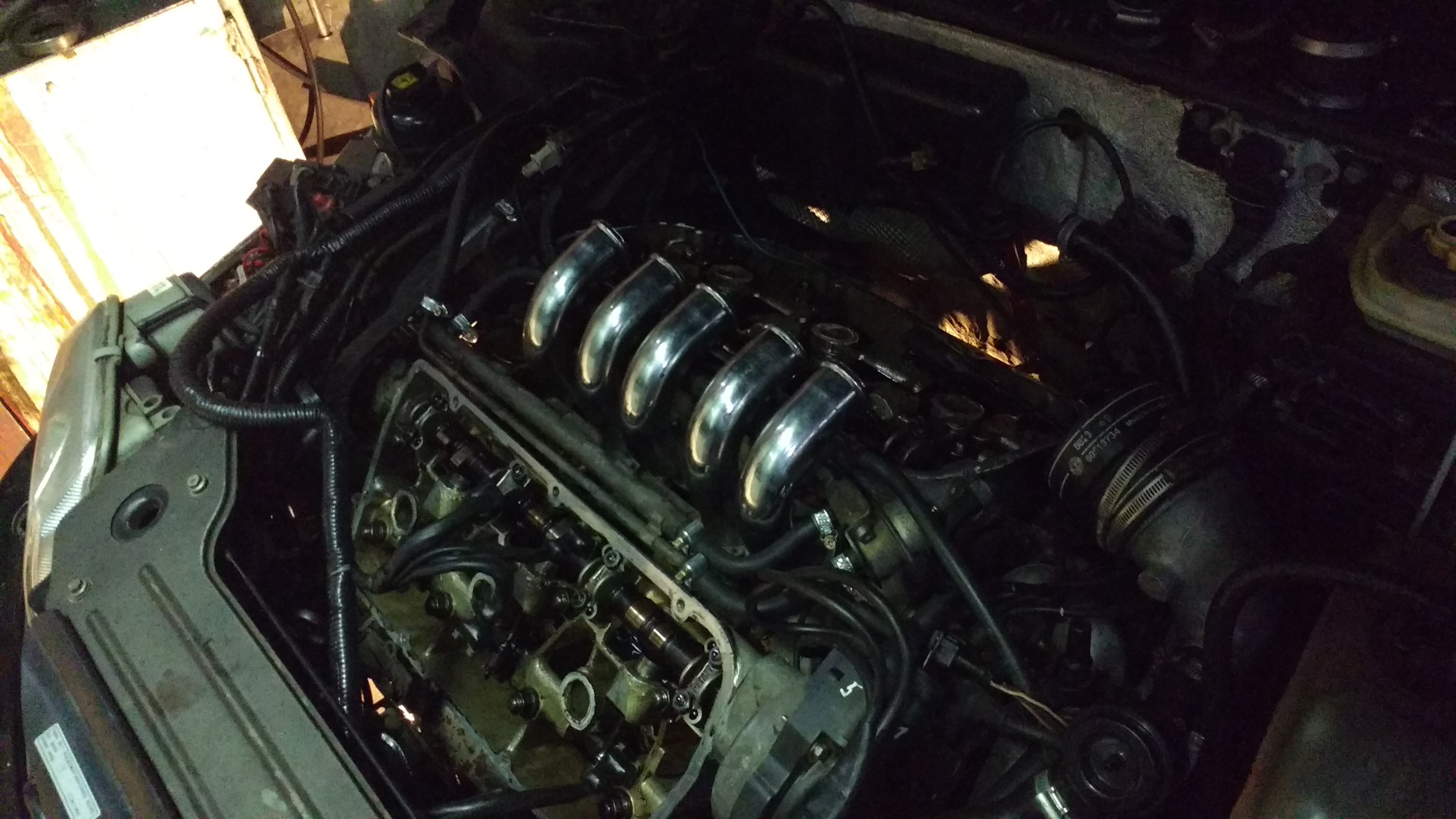

День другий: ну шо, машину зібрав :roll і навіть завелась та поїхала. Але то коломийки з тою заміною, капєц, але по своєму цікаво, коли буду старий буду казати всім "та я грм сам на альфі міняв :D " шоб його поміняти потрібно потрібно окрім стандартних шківів, роликів і кожухів збоку двигуна, ше тре зняти впуск, і познімати клапанні кришки щоб побачити мітки на валах. Зверху це виглядяє десь так.

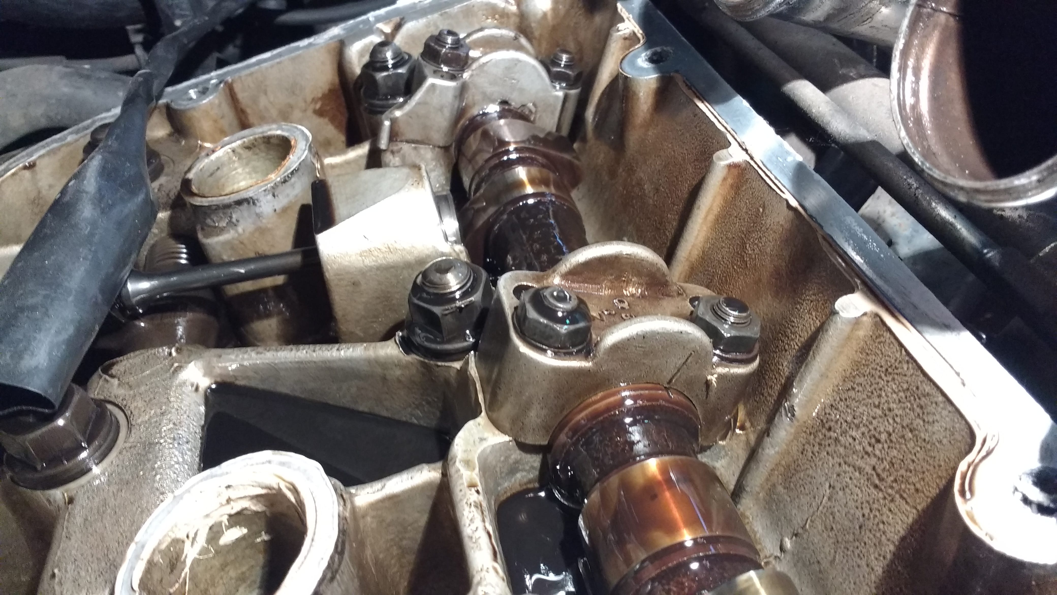

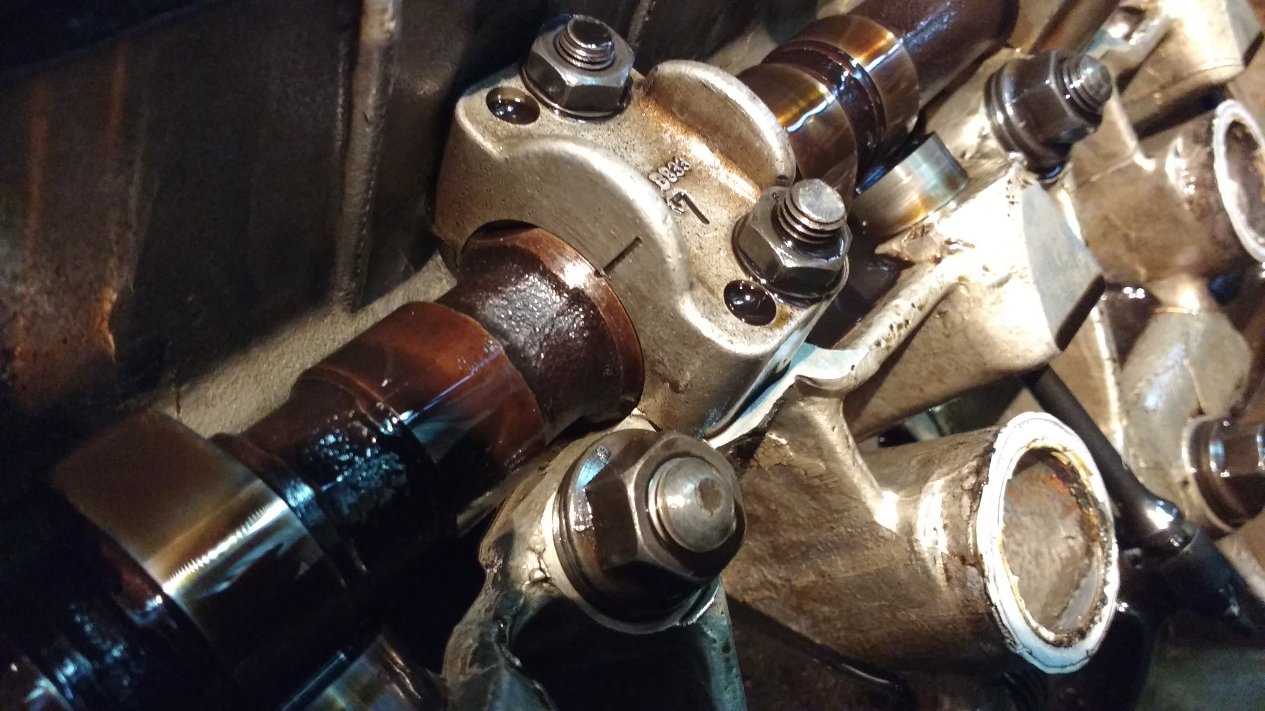

Виставивши вмт за допомогою викрутки глянув на вали, і о чудо мітки стояли на своїх місцях.

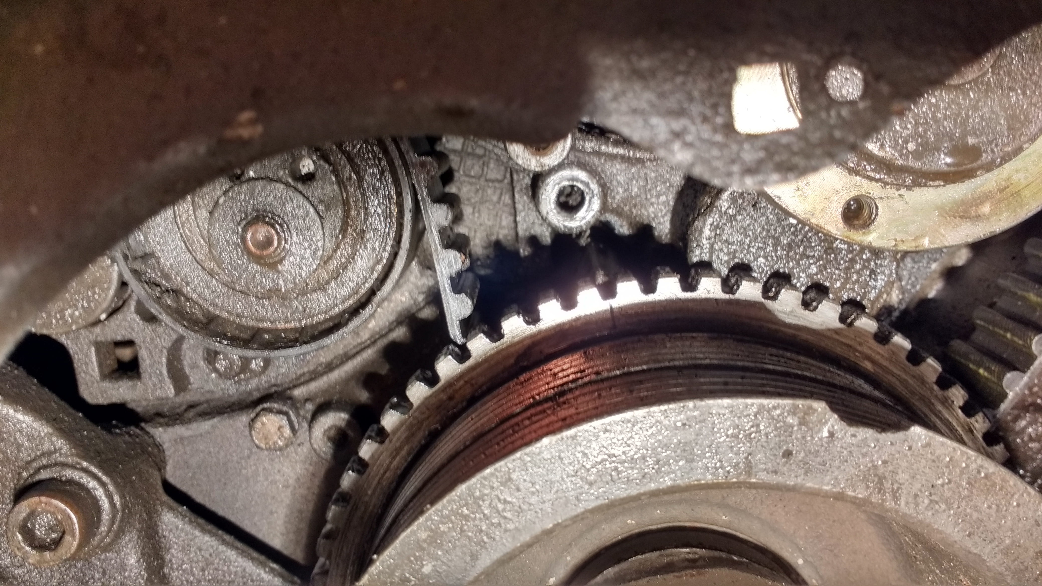

І глянувши на шків колінвала, знайшов і там мітку всі три мітки стояли на своїх місцях.

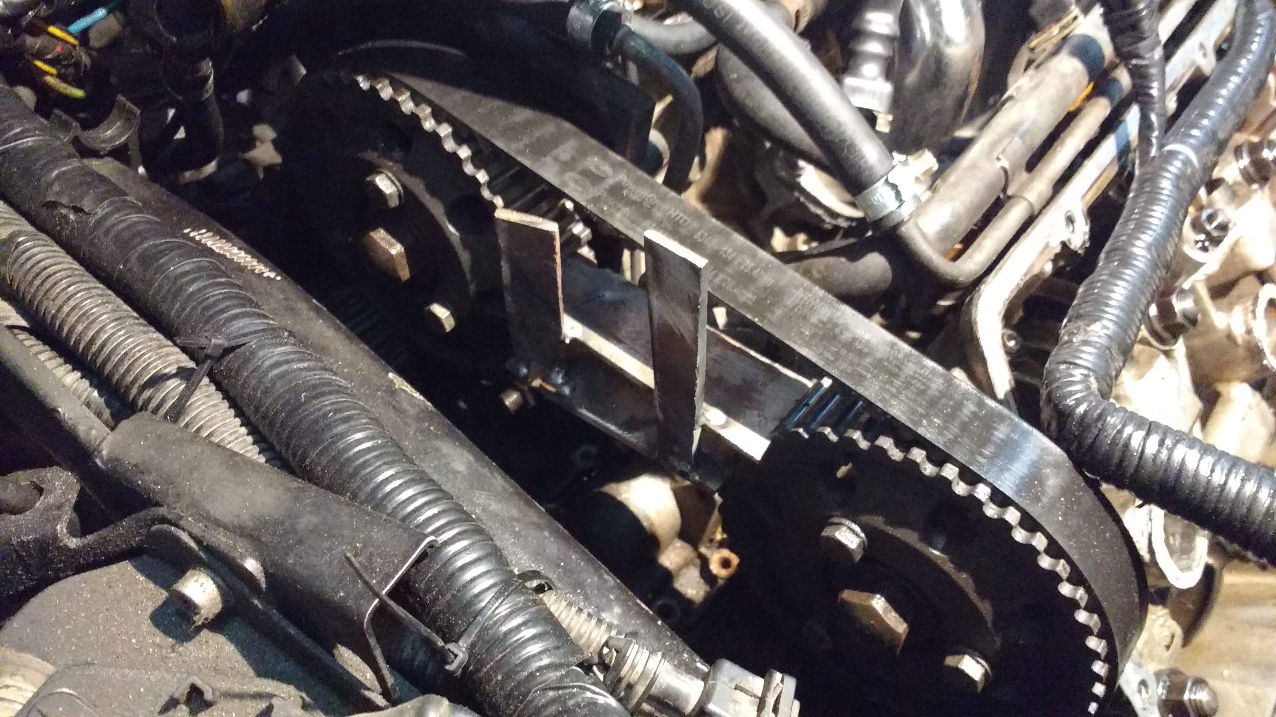

Перед зняттям старого грм вирішив зафіксувати коліно і вали. З коліном все просто, заштопорив маховик викруткою, а от на вали довелось зайнятись творчою роботою і нашвидкоруч зварив таку приспособу :D
Все зафіксовано намертво, з зніманням старого ремня не парився, розрізав ножиком, поміняв помпу, ремінь новий надівся ще легше ніж ланцюг на ровері. Потім ше десь 5 годин зборки і машина знову на ходу. Може це на рівні підсвідомості, але здається двигун якось тихіше став працювати.
приспособа годна :thumbup при случаї скористаюся твою ідеєю :-)

з фіксаторами набагато легше. при спробі натянути ті всі вали почнуть взаємно прокручуватись. То ще на ряднику так сяк можна без приспособ натянути, але не на V
