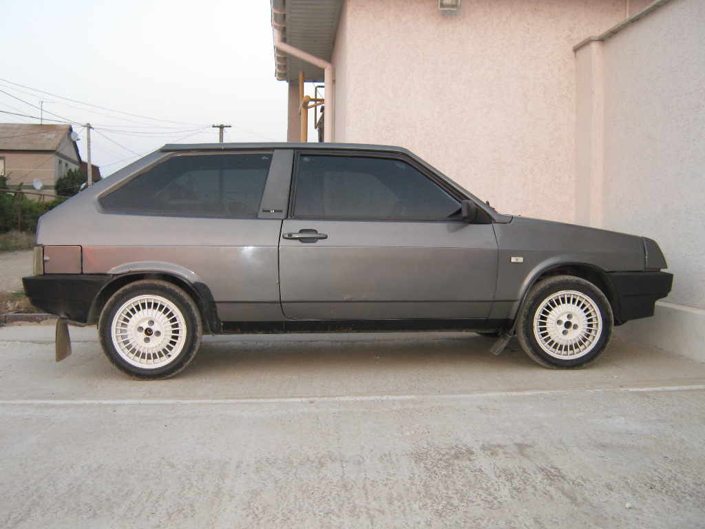

Фото отдыхающего восьмака Крымским вечером :
P.S.Заценил работу 16 - ти клапанного на трассе :) понравилось .
