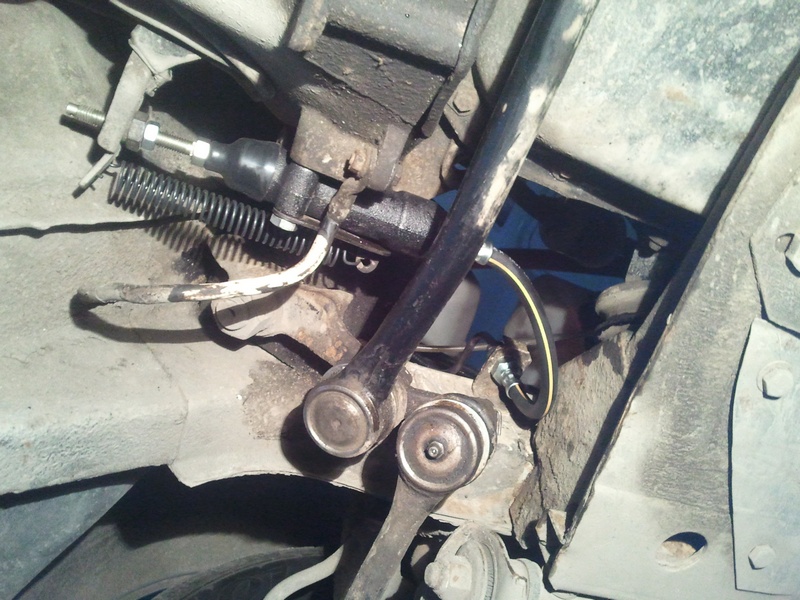

Минулого року підвіз жінку до лимона і тріснуло штопорне кільце на корзині ( додому вертався вже без щеплення ! Поставив все нове ! Тижня 3 тому виїзжав з парковки після англійської і спригував з бардюра , відлетіло салонне дзеркало яке стоїть від тоді як взяв авто ! Тиждень тому недоїзжаючи лимона відпав сонце захисний козирьок! Сьогодні взагалі торба , їду все гуд нікого нечіпаю , став на світлофорі в лівий ряд , загорілось зелене , натискаю на педаль щеплення а вона провалились і :angry :facepalm короче завів на передачі допхнув на роботу , підняв , а там картина рєпіна (пріплилі)

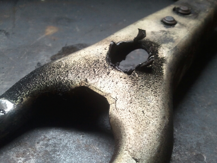

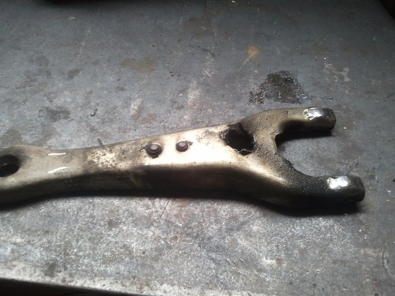

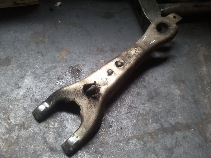

Недаром я казав що мене та педаль постійно з рівноваги виводить , то нормально все переключається то ненормально. В ітозі шарік на який спирається вилка проломив вилку навськрізь, добре що мав запасну ! Спочатку пішов від малого і попробувати незнімати коробку а помінєти так , десь за хв 15 з матами і тд я її встановив намісце. Тепер педаль такаааа мяка що аж непривично її натискати!

Просто так заміною вилки необійшлось :shock учора чуть непочав розбирати двигун через ( наслідки пролома шаріком вилку) Просто почався несамовитий скрежет у моторі і я подумав що це реально пісець і я знов попадаю:-) 2 дні розбирав деякі частини мотора і дефектував причини скрежету ! Короче найшов причину чисто випадково а саме та частина з вилки що продавилась випала в кожух коробки і там лежала поки позавчора непідчіпилась маховиком і впала за нього поміж бляху і з того все почалось. Купа знайомих мотористів , купа ідей що вломилось, купа розборки і нервів а в ітозі така дрібниця ! От якось так. :facepalm

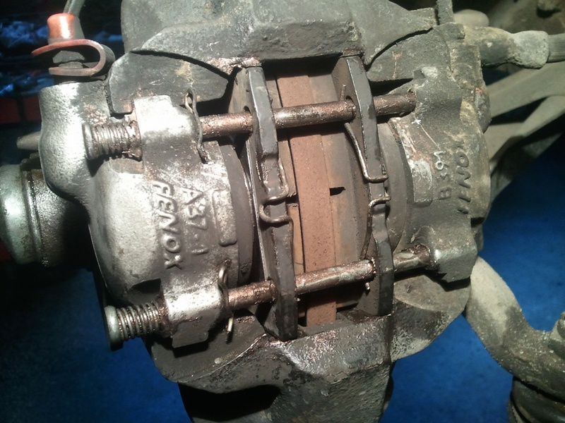

Сьогодні заскочив до знайомого на сто і разом почали по новій трясти всю ходову , передьоргали все :D і це ВСЕ оказалось ціле , зваживши всі за і проти покумекавши дійшли висновку що це все таки (напевно) передні колодки. Пригадав Я собі що коли ставив нові бліни і колодки то сам ремкомплект для колодок на вигляб був якийсь підозрілий , а особливо пружинки , тому завтра або коли буде час тре це переглянути або пробувати поставити старі (оригінальні ) пружинки :sing

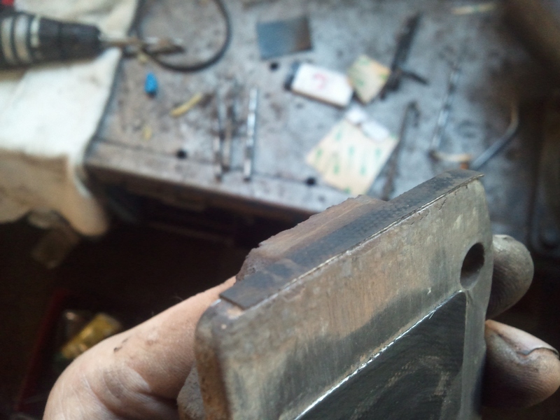

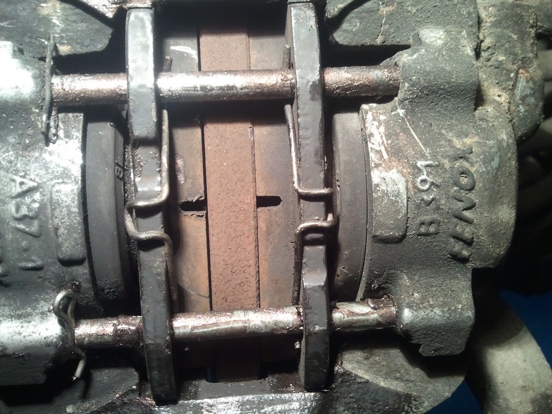

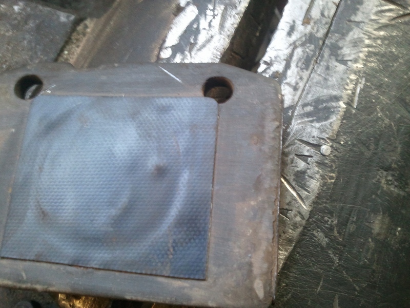

І так. Знайшов сьогодні барабашку в передніх колесах :sing залишився після роботи, підняв машинку і поліз до передніх гальм.По факту дефектовка показала що колодка в машинці люфтить ( вверх вниз ) десь 3 мм точно. Значить все розібрав,почистив , наклеїв на торці спеціальну ленту для колодок( вона йшла з якимись колодками в комплекті а клієнт відказався їх клеїти ,так вони вже 2 роки валяються) і на місце прижиму циліндра теж, змазав все змазкою для направляючих, поскільки мені несильно подобались пружини з нового ремкомплекту то взяв старі , порозгинав троха фіксуючі пружини і зібрав все назад.Скажу відверто-що після наклеювання тої ленти на колодки люфт пропав практично зовсім від чого я остався довольний ,бо лишні люфти і провокують дзеленчання на даних супортах ну і змазка теж своє дала. Єдина думка мене засмучувала -а чи правильно я поставив ті пружини під пальцями :surprised :sing на одній стороні стояли з середини колодок а на другій зовні.Зробив пару дзвінків друзям і думки поділились порівну ,прийшлось звернутись до дядька гугля який і розставив все на місце. Вони по феншую всетаки мають бути на зовні колодок.
Нижче фото, пальці стоять з зовні бо мені так зручніше , вони промазані і незакисають вже 4 роки, хотя по хвеншую мають бути з середини.
Тест драйв показав що вже нічого тепер не дзвенить і не калатає, тепер можна спокійно кататись...
тут пружини стоять неправильно! мають бути назовні.
тут теж

pavlolvov писав: наклеїв на торці спеціальну ленту для колодок
Правильное решение , думаю либо рамка (машинка) суппорта разбита , или колодки изготовлены с отклонением от норм по геометрии.Ещё как варинат ; крепление колодок на пальцах , во всех вариантах нужно разбирать и смотреть :) но если причина устранена то можно ездить далее :)
pavlolvov писав: Єдина думка мене засмучувала -а чи правильно я поставив ті пружини під пальцями
Когда была у меня классика то ж постоянно забывал об этом :facepalm , шёл логическим путём ,если провтыкаю износ колодок то вскоре пружины будут тереться об тормозной диск ,поэтому их ставил в обратную сторону если брать за оригинал твой вариант .Где правда так и не знаю .

По факту: прокатався сьоня трасою Львів- Шегині і дійшов висновку що ленту з місця контакту колодки і циліндра треба видалити у звязку з мягкістю педалі тормоза . Тойсть товщина 4-х слоїв лент при нажиманні на педаль робить зайвий хід педалі , від чого получається неприємний дискомфорт(таке відчуття що провалюється педаль)

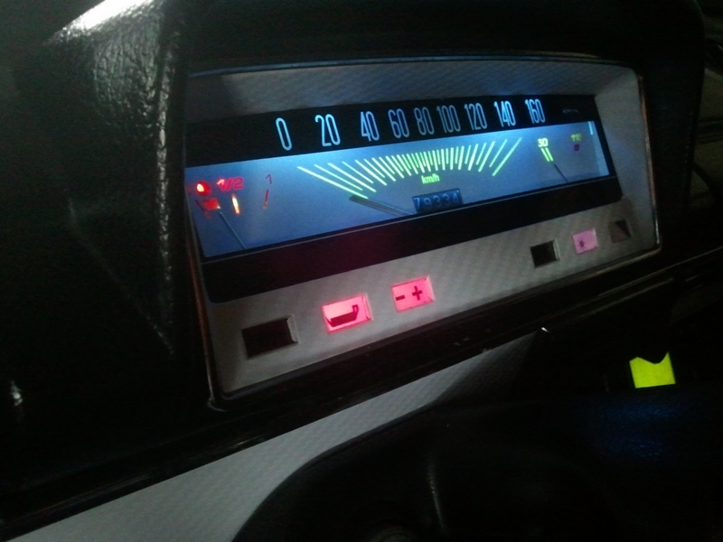

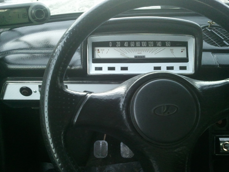

Весною через заклинення механізму спідометра поставив запасний від донорського щитка, ідея була хороша але невтішна тому як другий спідак мав теж баг-мало того що неправильно показував та щей зависав на поділці в 20-40 км і це не аби як дратувало :angry + все б нічого як би нерозбирати тюнінгований щиток ( а гемору там троха є) :sing на днях рішив всетаки той заклинений відремонтувати , як оказалось (за 35 років хоть виглядає як новий) закисла втулка осі , бо було мало змазки, тому рвало троси і він сам по собі щолкав. Короче помазав , розробив і вуаля він знову як новий .

Шо сказати?! Щойно прирулив з навчання за одно протестив спідометр по кільцевій, взяв зовнішній блютуз модуль G-sat в звязці з гелаксі і покази мене незадовільнили, а саме триндить авто спідометр на 20-24 км :shock незнаю чому , є думка що може після покраски стрілки вона стала важча і їй тяжко підніматись хз?! Але з цим треба щось робити .
Які будуть думки??? :sing
БК2"www"Bluetooth
Re: Моя машина- моя ровесниця!!!
Повідомлення Liuskywalker » Пон, 09 вересня 2013, 22:10
pavlolvov писав: Які будуть думки???
В тебе ж ГП 4,44 ,нє ? + полонез ?
От і підбріхує .
ІМХО, нестрашно , якщо рівномірно у всьому діапазоні :)
Мій також в плюс додає 6-8 км , на рідних 13" було б більше , але за рах. 15" трохи різниця зменшилась . Я вже звик :roll
