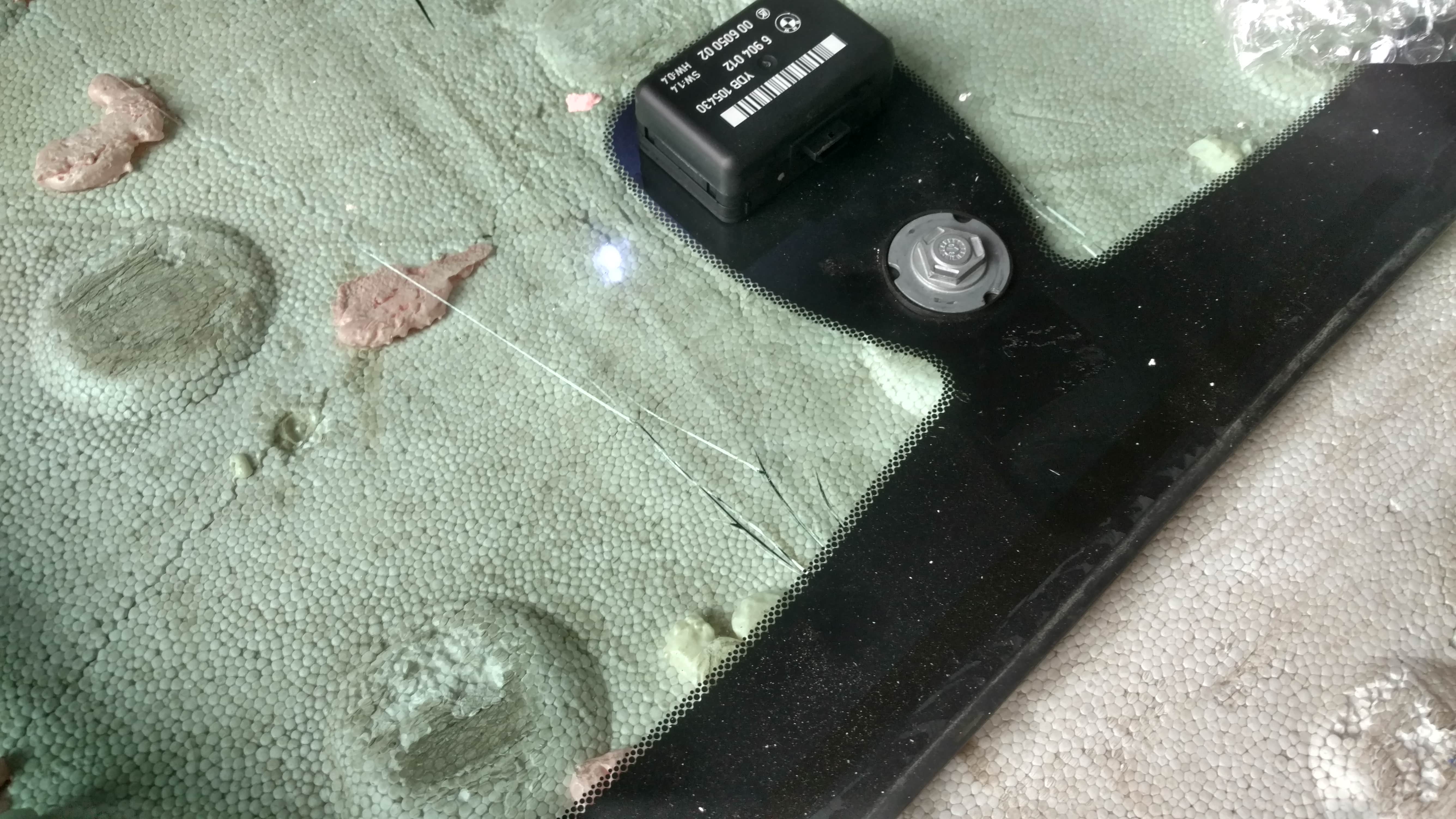

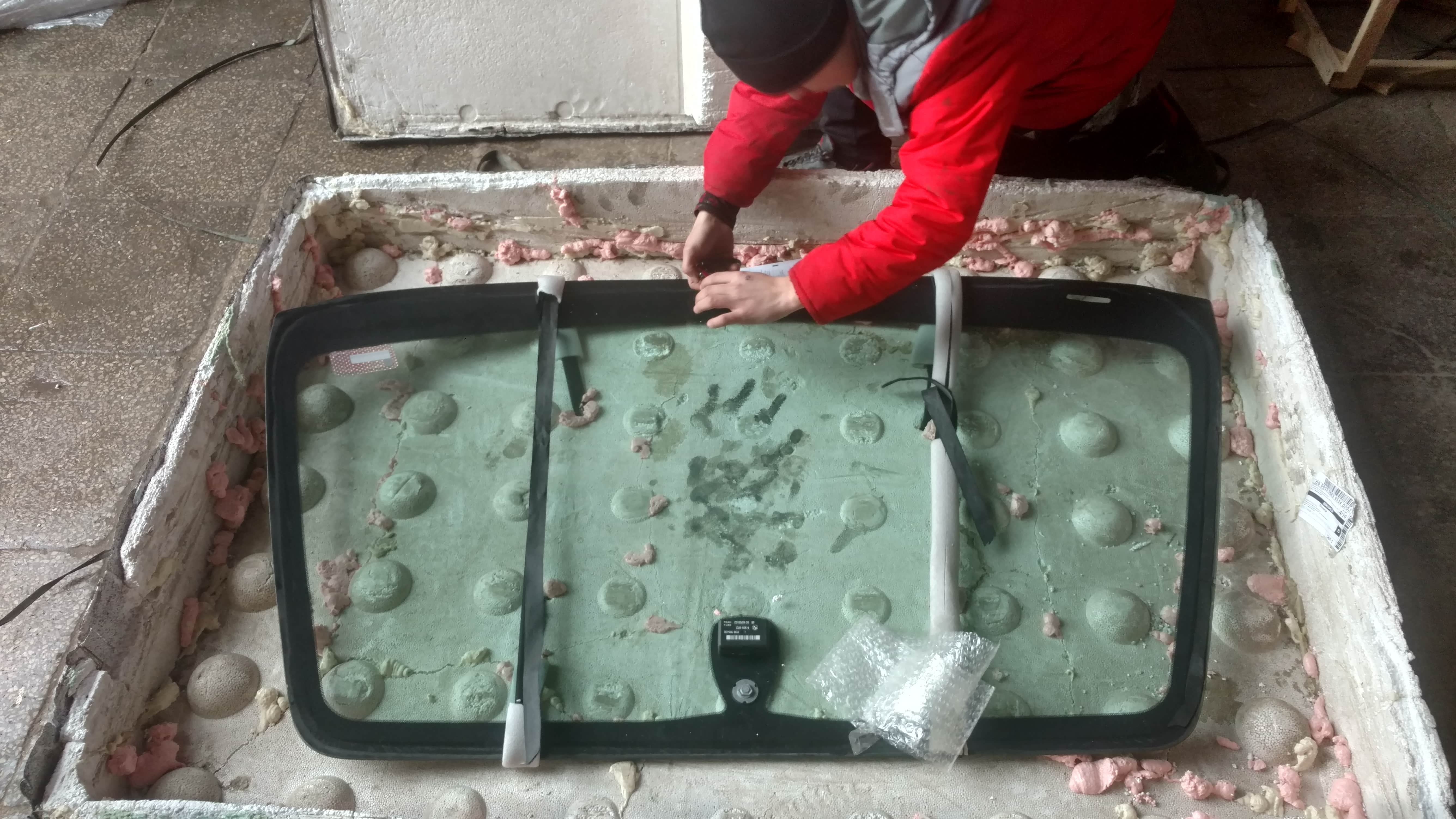

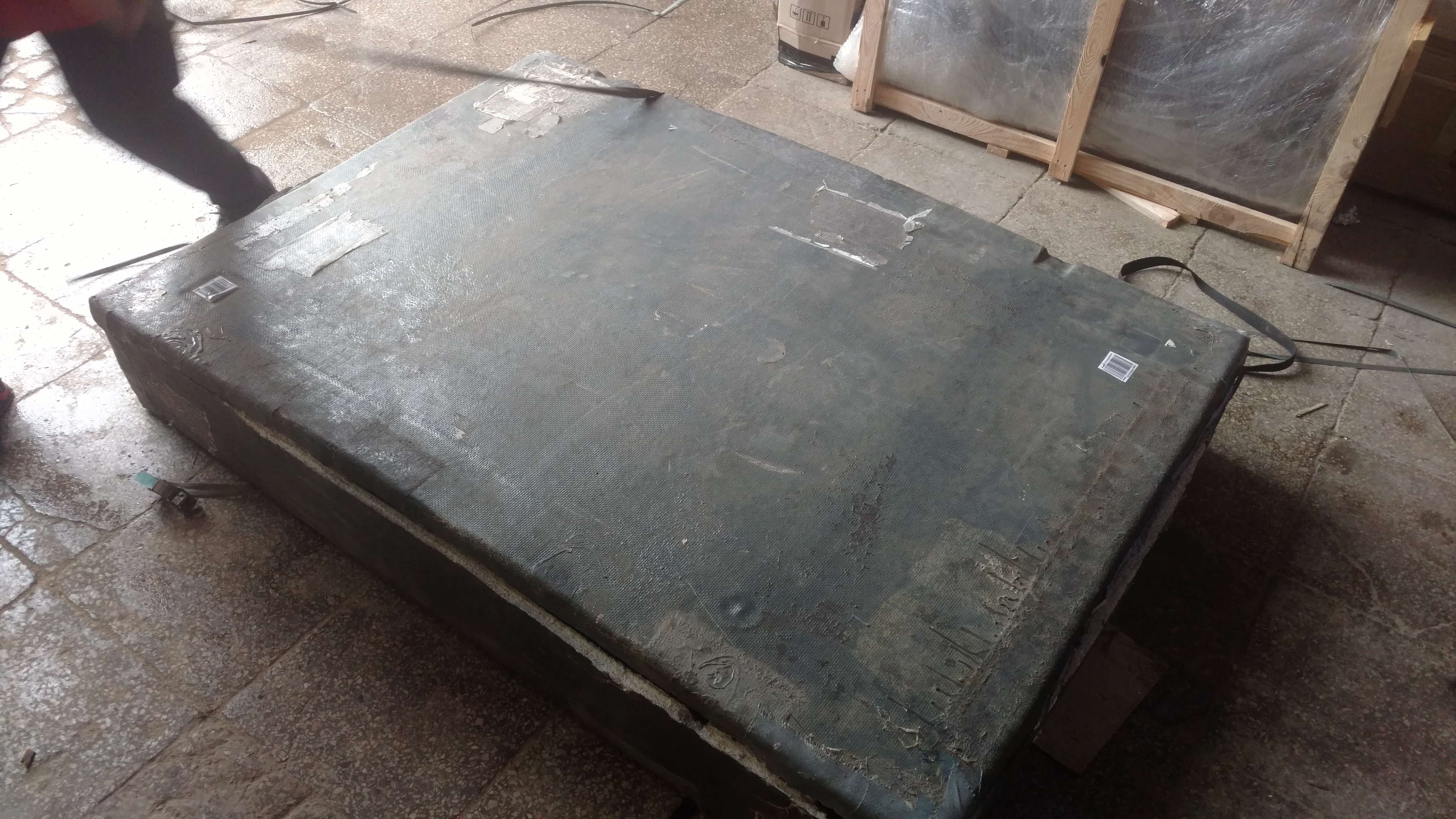

Вдалось мені знайти ще одне оголошення на авто РІА про продаж Ровера на бляхах за смішні гроші, позвонив продавців і переконав його в тому, що продати його по запчастинами получится дорожче, бо комплектація в нього була хороша, він погодився і я купив в нього лобове Шкло з шовкографією під датчик дощу, який купив ще минулого року (і ще дещо купив в нього, але про це пізніше) оскільки терпцґ в мене немає і сьогодні прийшла смс з нової пошти що шкло вже приїхало, я записався на суботу на АННУ на заміну шкла і забив на люк. Але видно боги тюнінгу послали мені месседж типу "Ростик! Не спіши! Подумай ще раз про люк" і зробили так, щоб Шкло не доїхало. Приїхавши на нову пошту, відкрив їх спеціальну коробку для вікон побачив наступну картину
Шкло тріснуло напополам шість разів. Курва, обідно, шукав то Шкло три місяці і то ледь вдалось виговоритися щоб мені його продали. Від посилки я відмовився, відправник буде вибивати страховку, і тема люка знову відкрита. А для тих хто думає що отвір для люка просто виріжеться болгаркою, ні, заміна панелі даху повністю як тут https://www.drive2.ru/l/3967472/

100раз дах міняв колись)але ти будеш варити півавтоматом ,або контактною .і в середині між бляхами на заводі опускають в ванну з цинкуванням, грунтованням і тд .так шо думай чи буде гнити між бляхами чи ні.тут треба обробити спеціальною фарбрю що пропускає ток ,як мінімум

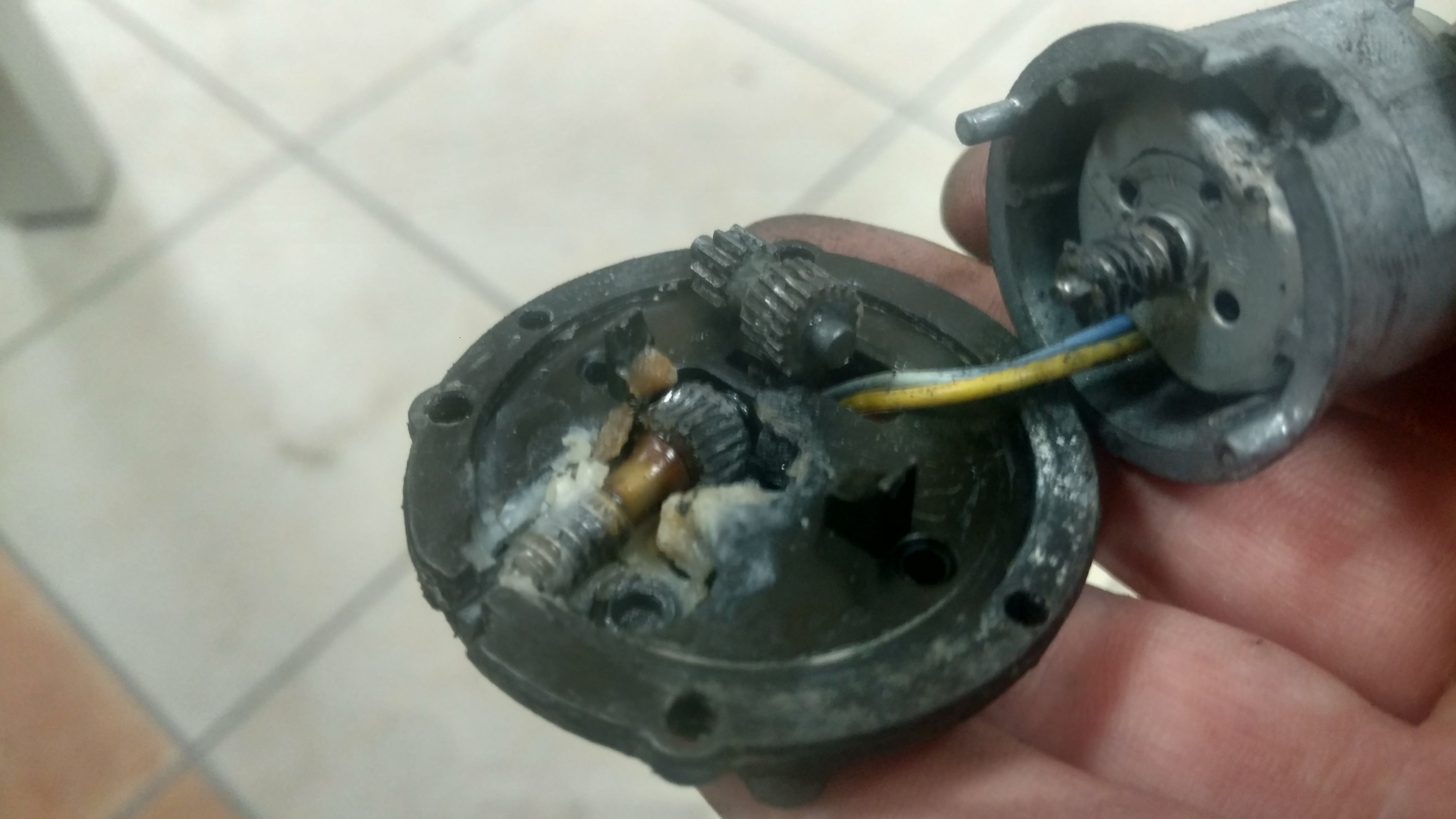

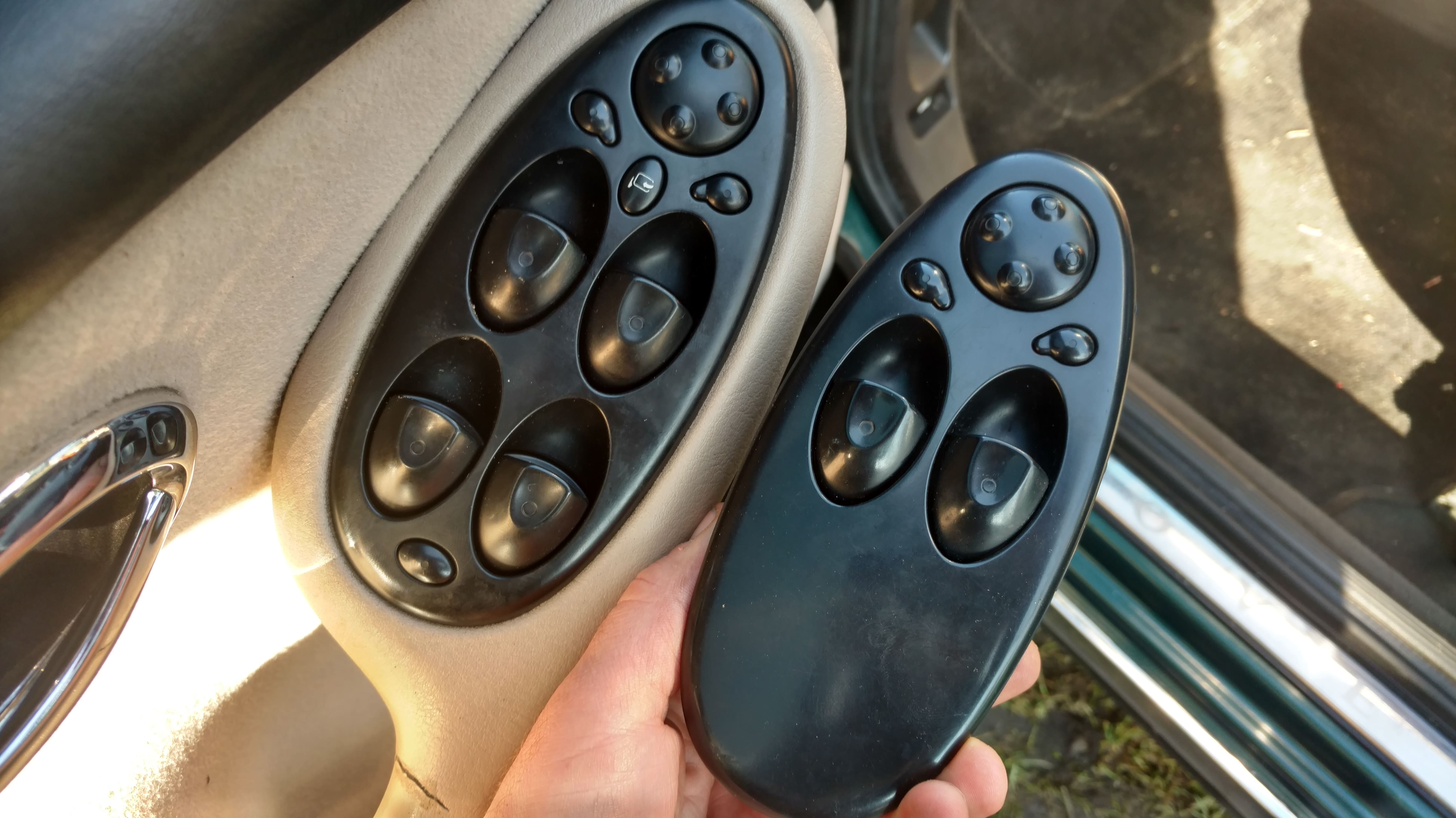

Ще на одну плюшку в машині стало більше. Зеркала з автоматичним складанням. Досить дефіцитна річ і знайти її на шротах практично неможливо і я пішов тим же шляхом що і з фарами, шукав хто продає машини на бляхах і звонив до продавців, вимовляючи їх продати свої зеркала та блок керування з обміном на мої. Один таки погодився і відправив. Як тільки вони приїхали, попробував підключити і перевірити працездатність, і в одному зеркало виявилась отака печалька...
https://youtu.be/9zsjyi7g3GU

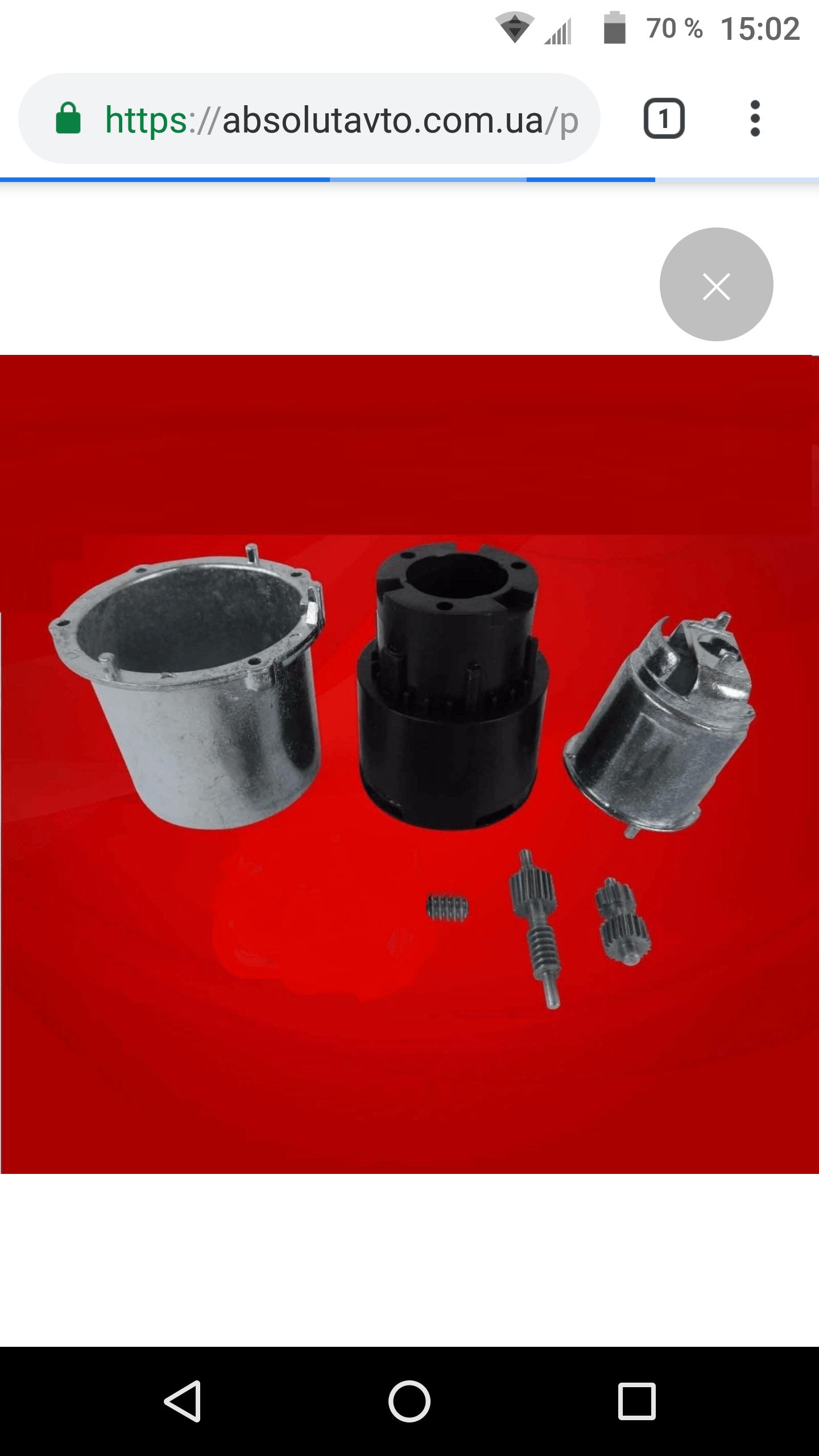

Зізвонився з продавцем, показав йому відео, він сказав, щоб якось компенсувати, я можу свої зеркала взамін не відправляти, і так в мене з'явилось три комплекти зеркало (мої рідні, хромовані які я купляв раніше, і хромовані з електроспоживання) всі три комплектація розібрав і склав собі один ідеальний, взявши з кожного дзеркала по частині, а на неробочий механізм замовив новий ремкомплект.
Механізм зі зношеними шестернями перебрав і все запрацювало
Можна ставити...

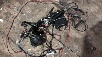

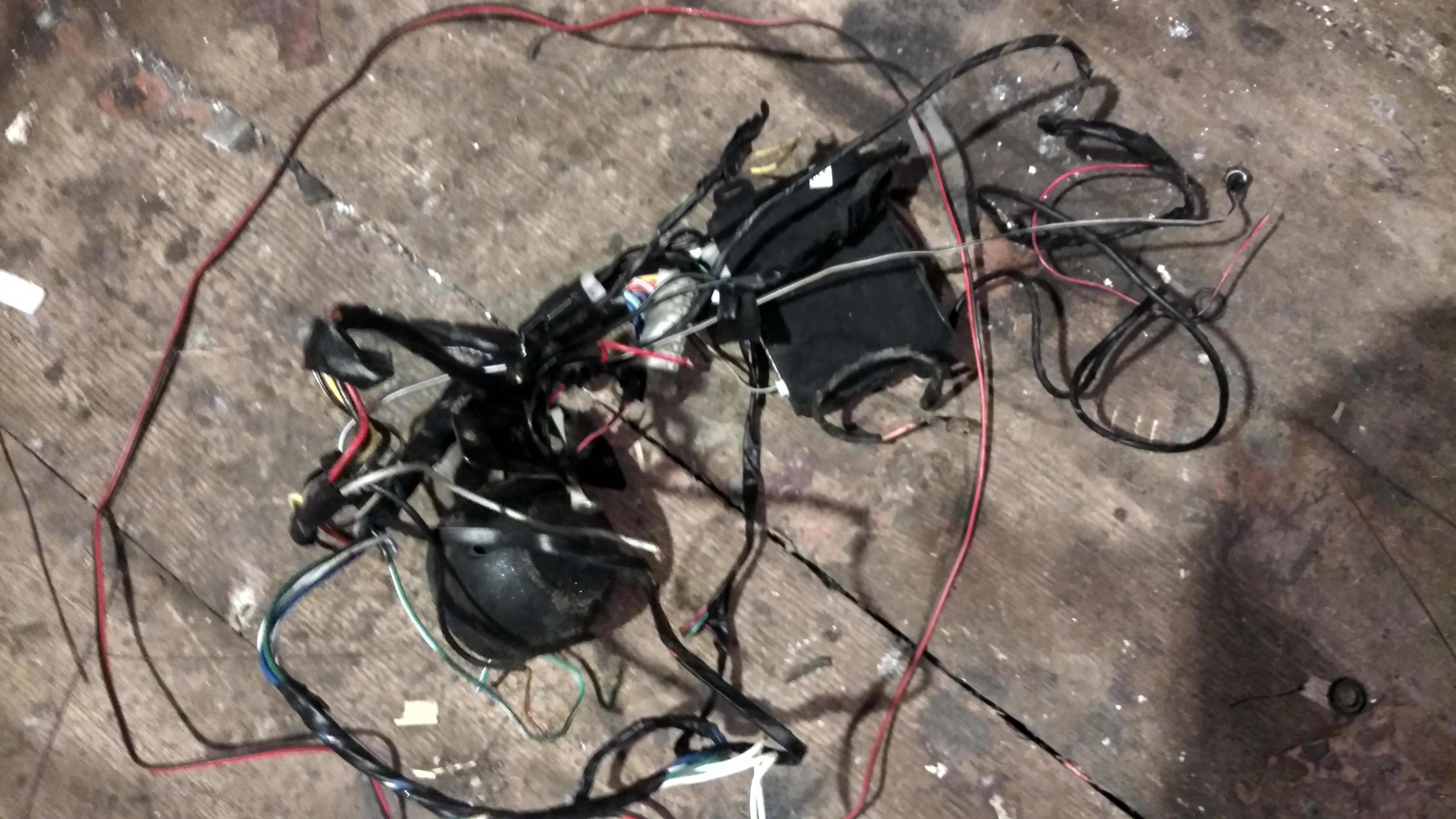

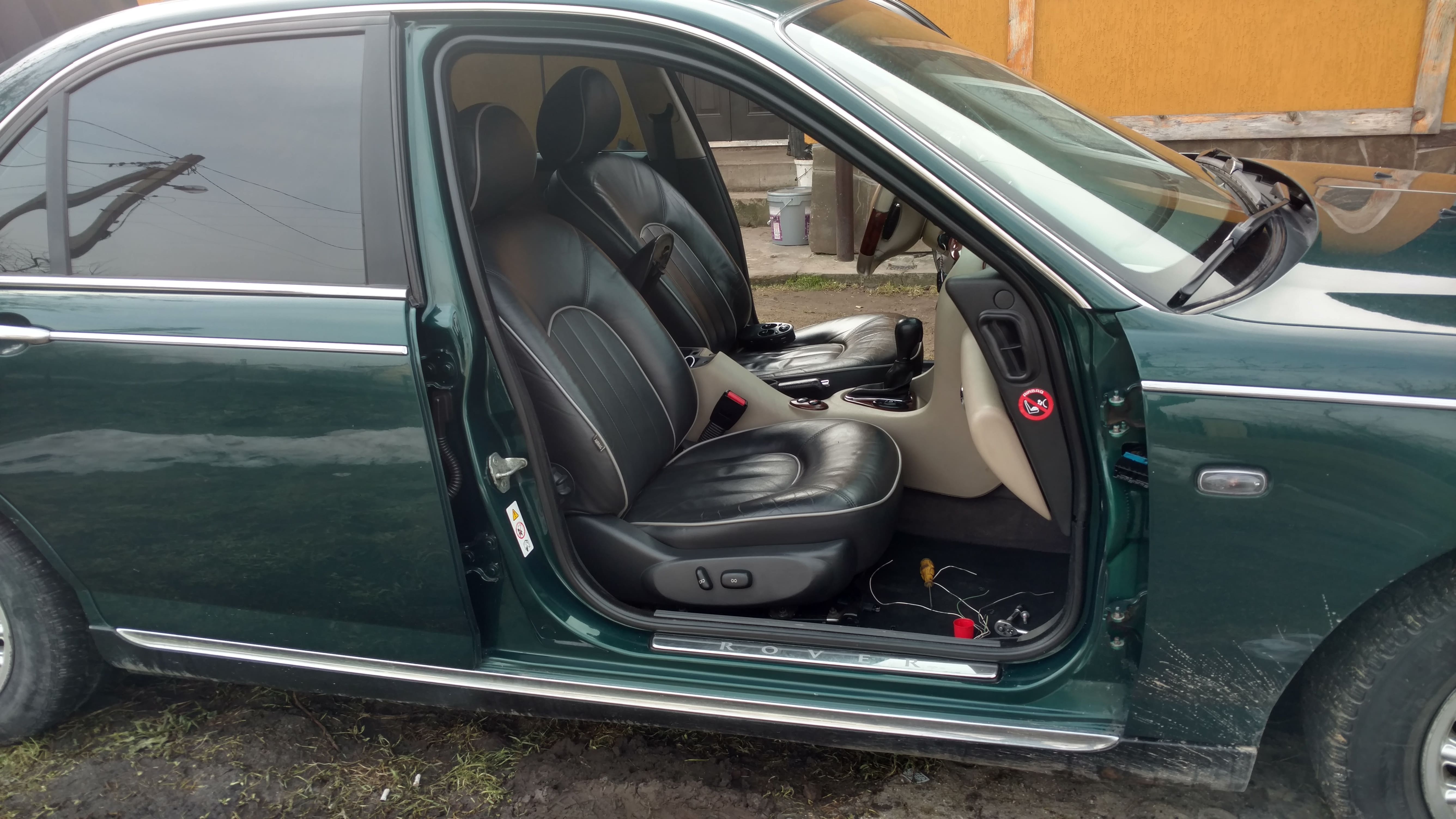

Для установки потрібно поміняти блок керування, зеркала і прокласти нову проводку в обидві дверки, для цього довелось трохи полегшити кузов)))
Ну і оскільки низ панелі також потрібно було розбирати, то викинув лахміття встановлене попереднім власником
По закінченні всіх робіт, перевірив як працює на авто

Ой, а шо то не було "штатної проводки"? Ойой, ти певно сильно портів щоб її зробити? 😁
А якщо серйозно, то це електроскладання, а не авто.
А в мене скоро буде авто))))))

Чуєш, а нащо було двері знімати?
Ростик1
Повідомлень:3059
Ім'я:Ростик
Авто:Та йой...
Звідки:Львів рідненький
Re: Rover 75 2.0 v6 АКПП
Повідомлення Ростик1 » Нед, 17 лютого 2019, 22:38
Шоб проводку завести якої НЕ БУЛО ПО ЗАВОДУ! А що? Стібаєшся та?
Повідомлення Jarevych » Нед, 17 лютого 2019, 22:41
Та нє, просто думаю, що можна ж було і не знімати аж двері

Повідомлення Ростик1 » Нед, 17 лютого 2019, 23:01
Можна, але залізла б вона криво, не по заводському.

Повідомлення САХАР » Пон, 18 лютого 2019, 08:45
Ще в двері завести проводку то пів біди,вот в зеркала не знаю як можна затягнути без розбору тої складаїмої пружини з штоком.Тре було завести на показники мертвих зон два дротики,як не пробував,це капець

Повідомлення Ростик1 » Пон, 18 лютого 2019, 09:18
Зеркала ж купив готові, з приводами і на два контакти більше ніж в звичайних, ніякої кустарщини, все по ригіналу просто роз'єм підключив дверка-зеркало і все.
