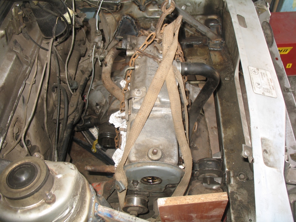

Ламбо двері це мрія... а обвіс діло - потім. Машинка будується під себе, а не під якийсь слалом, драг і т.д... Вообщем... Стріт-рейсерський стиль з ламбо, неонами і т.д.
По цій фотці хочу щоб ти побачив, шо місця реально більше ніж в вісімки... будем пробувати. на око дивились вроді має всьо стати...

ПозаВчора переробляли верхню розпорку, тому що вприралась в новий великий вакуум, і зразу ж конєчно звільняли місце під карби, бо раніше карбам мішала Панятно що усилили і вдосконалили її косинками......
Заодно відразу ж поставили нижню розпорку , також її потрібно було переробляти, так як впиралась вона в восьму кулісу, такшо Тавроманьяки, як ставите восьмий мотор, знайте що дві передні ропорки більше не підходять...
Вирізали плазмою нарешті перехідники під задні діскові, на Зеленій... токар виточив шайбочки, я вирізав форму під супорт і таке от получилось... потім скину вже готовий варіант, коли буду ставити Задні дискові. По кресленню, трохи з інтернету, трохи сам... Ніколи не думав шо це буде така проблема... немає ніде в інтернеті ні одного норм. креслення...
Як завжди- все в фото... 8)
