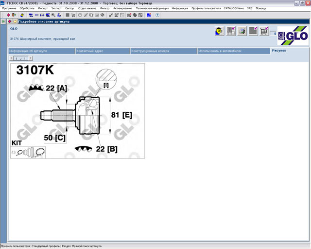

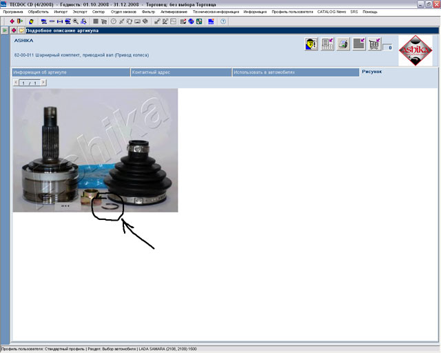

Re: ВАЗ-21083-02
Повідомлення Black » Чет, 13 листопада 2008, 15:16
vovka писав:коробки буде витікати
Х.З. свою 9правую) скидывал ни чего не текло ,может на домкрате была,либо уровень маленький.
Electronic писав: коли я буду збивати зовнішні то внутришній не вилізе
освободишь немого рычаг и дёрнешь он выпрыгнет сам.
igorok писав:Якщо не з коробки - то тоже нє
С задней балки то же. :D
igorok писав:але купи нове штопорне кольцо на всякий випадок,
+ 1 иначе старое гнуть придёться.
Electronic писав:Хіба воно в комплекті не йде
igorok писав:ну якщо новий шрус, то йде, напевно.
Стоит копейки и не каждый производитель его кладёт в к-те.LIBRO вообще голяком даже не в упаковке их поставляет.

Electronic
Повідомлень:101
З нами з:П'ят, 10 жовтня 2008, 10:47
Авто:ВАЗ-21083-02
Звідки:м.Рівне
Re: ВАЗ-21083-02
Повідомлення Electronic » Чет, 13 листопада 2008, 16:17
Black, а шо то втебе за програмка з якої ти фотки виложуєш? яб тоже таку хотівби :sing
