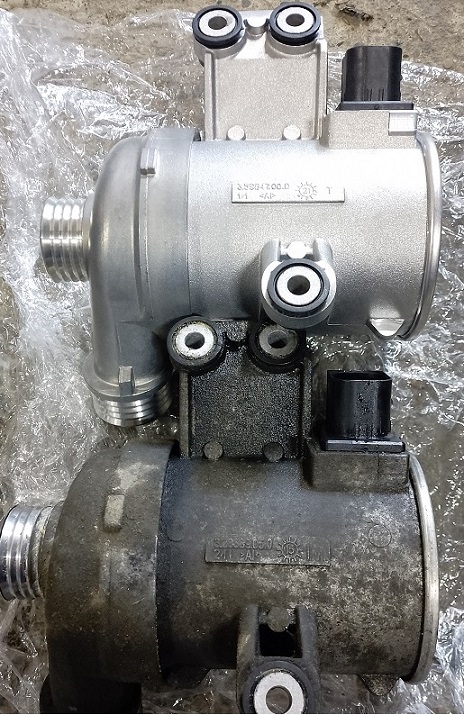

і так по Х6, після ретельних діагностик вхідних проводок на помпу і зчитувань з неї сигналів, прийшов до висновку що помпа під час сну авто може вмикатися через дві причини, або глючать самі мозги машини і дають сигнал на включення, або глючать мозги самої помпи і вона собі вмикається коли захоче, так так, тут вам не простий якийсь там електромоторчик який вмикається/вимикається, а прям касмічєскі технології з власною платою управління яка отримує цифрові дані від основного блоку в двійковій системі, обробляє ті дані і на їх основі керує роботою самого електродвигуна помпи, отак :confused .. Ясен пень що при такій конструкції коштує та помпа як і запчастина від касмальота :facepalm , оригінал -23 тис.грн, замінник від кантори PIERBURG -12,5тис.грн, і то ж нагадаю що не відомо чи причина на 100% в ній, але треба з чогось починати, купую, спочатку просто підкидую на роз’єм, і машину залишаю на добу в стані спокою –тишина, помпа мовчить, заряд акумулятора впав за добу на 0,07В..красота :yahoo , значить міняєм помпу, стара була ше оригінал 15р.виготовлення, ну і получається 205тис.вона пропрацювала, інформація з мудрого тирнету гласить що її ресурс -100тис., значить нормально відходила 8-) .

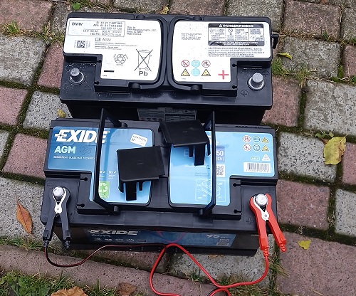

Ну і оскільки оригінальна помпа спекла паску також ще оригінальному основному акумулятору, то був прикуплений свіжий фірми EXIDE AGM а так як зима уже близько, то заодно і резину зимову накинув на авто, купили свіжу фірменну китаяцьку :D Doublestar DW02, попередні зимові китайські комплекти показали себе непогано ;) , надіюсь що і та буде хоча б середнячковою по характеристиках, з того що можу сказати вже –нормально відбалансувалсь з мінімальними грузами, мяка і тиха, а зима покаже далі, ну і для історії зафіксуємо пробіг даних замін -205305км, і по сумі акум+помпа+резина = всього нічого тисяча у.о. :-)

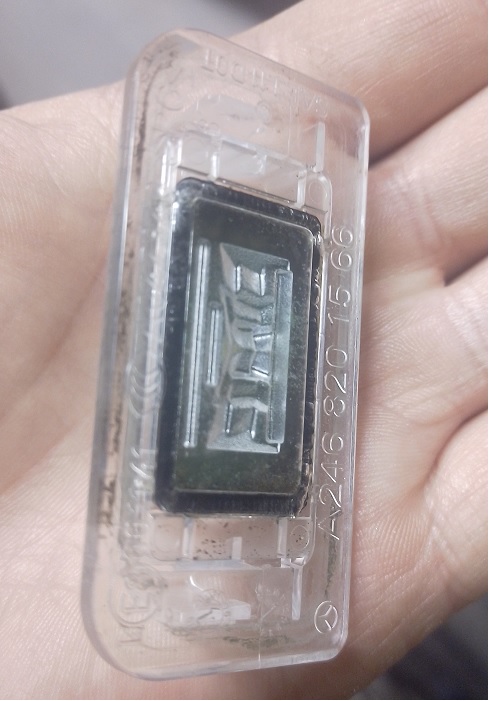

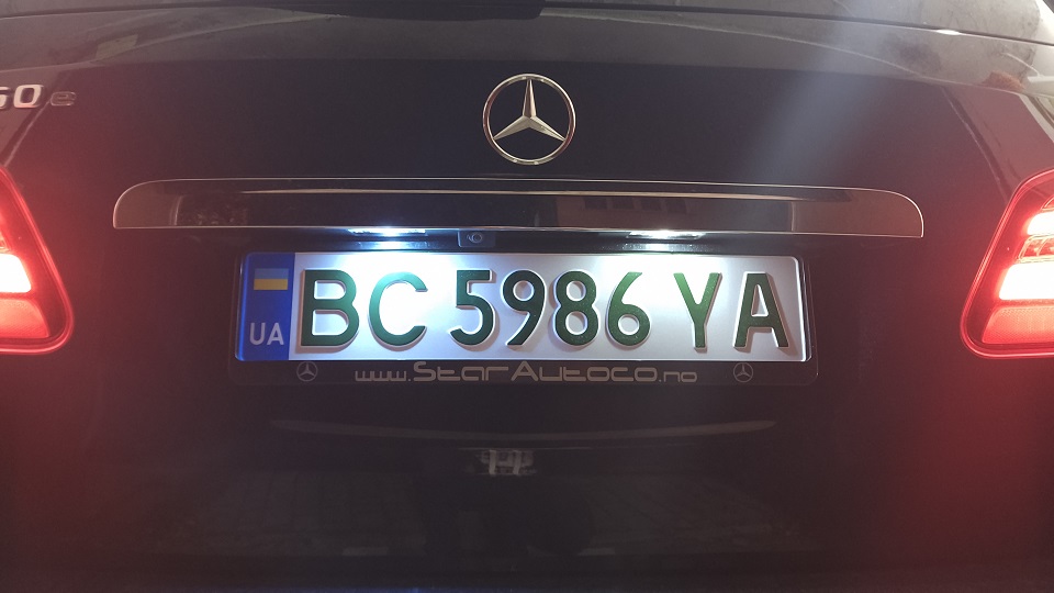

Пока возився з іксом, примітив що в моєму електромерсючку не світить один з фонариків підсвітки номера, якось між справою скинув фонарик думаю швиденько лампочку підкину, ділов то на 5 хвилин :sing , зняв…мати Василева, так там одноразовий плафончик з цілою платою і діодом, і ясно що плафончик міняється в зборі :facepalm

Повідомлення sashanova » Чет, 02 листопада 2023, 14:00
Шукаю по номеру плафончик, ціна –тисячу грн…ееее што???? :shock :shock Ви серйозно ???.. :shock :shock :shock в тазік Б-класу ви втулили одноразовий плафончик за тисячу грн?? :facepalm ...еее..моїм емоціям нєгадаванія не було меж :( ..ну а далі як казав герой радянської класики :-) : -Шурік..ета нє наш мєтод.. берем інструмент, виковирюєм плату наноплафончика, підбираю світлодіод по опору відносно штатного (бо інакше не світить 8-) ) з тих що валялись в гаражі, і радуємось, світить навіть краще ніш штатний :thumbup :-) .

Показник 200 для тої помпи - то шикарний показник. У двох друзів на цих моторах помпи потекли в діапазоні 118-121тис.км
ну я власне ж і кажу що більшість пише що її ресурс в районі сотні, і обідно, що вона не потекла, крильчатка класна, без люфтів, глюканула сама електроніка управління получаеться ;)

sashanova писав:
Зліва більше в синій діапазон світло. Яку сторону замінив?

Повідомлення sashanova » П'ят, 03 листопада 2023, 09:08
g0nzales писав:
П'ят, 03 листопада 2023, 04:11
якраз зліва і замінив, над буквами ВС, в реальності воно біле просто чуть більшої інтенсивності, якщо відійти вже на метрів 2 від авто, то і не замітно особливо різниці, номер освітлений та й добре :-)

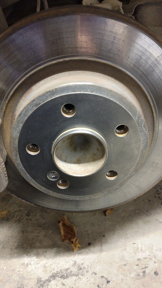

Повідомлення sashanova » Пон, 13 листопада 2023, 10:30
На вихідних вирішив замінити на мерседесі літні тапки на зимові, благо вікінги не особо жадні і з машиною отримав ше комплект зимової гуми на титанах :-) . При детальному огляді виявилося що гума розпаровка, дві йокогами а дві свіженьких супервідомої фірми Frigus :D , спочатку поржав, думаю ну вот, китайська економія добралася і до вікінгів :D , потім загуглив –виявляться якийсь Норвежський бренд, шини розробленні спецом під електроавтомобілі 8-) , кинув їх на передок подивлюся як себе покажуть, пока що можу сказати лише те що менш шумні ніж літні, хоча б мало бути навпаки :sing ..Ну і знявши задні колеса бачимо отакі нарости норвежських коралів :facepalm

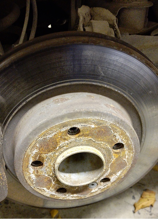

Re: Бортовик сімейний
Повідомлення sashanova » Пон, 13 листопада 2023, 10:32
Короче вже стопятсотий раз переконуюсь що всі оті сказочні історії про “супер якісне обслуговування авто за бугром” –міфи придумані нашими людьми із розряду “добре там де нас нема” :facepalm ..все їх обслуговування зводиться аби їхало і тех.огляд пройшло..все :sing . Тому чистимо ступіци, диски, змазуємо то все керамічною мастикою і чекаємо зими :-) ..

Денис
Повідомлень:3582
Звідки:Пасічна
Повідомлення Денис » Вів, 14 листопада 2023, 17:03
Мідною змазкою можна змащувати,чи тільки керамічна має бути?

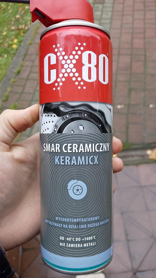

Повідомлення sashanova » Вів, 14 листопада 2023, 19:40
яка є, тою і змащуєм :-) я раніше мазав мідною, чесно кажучи не дуже результати як на мене 8-) ..я очікував кращого :sing зараз купив собі балон дорогої керамічної, валю її на всі різьбові з'єднання, подивлюся як себе покаже ;)

Повідомлення Денис » Сер, 15 листопада 2023, 10:55
Напиши артикул,чи хто виробник тої керамічної змазки?
Повідомлення sashanova » Сер, 15 листопада 2023, 16:27
Денис писав:
в мене ось така :-)

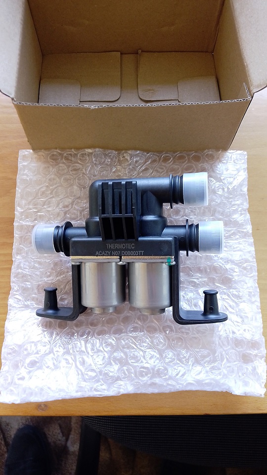

Хоч форум зараз більше мертвий чим живий, тим не менш накидаю пару слів про свій домашній автопарк, як він пережив зиму.
Почнемо з БМВ Х6, так як та машинка їздить найбільший кілометраж по дальнякам то і роботи по ній було найбільше, ну перш за все це регламентна заміна масла, фільтру і повітряного фільтру на пробігу 207002км, далі якось дружина приїхала ним з Польщі і каже спека в машині як в сауні, зима на вулиці а я з вікном відкритим їхала..я такий –фсьо панятко, стандартна бумерська болячка – блок клапанів пічки, на своєму колишньому Х5 я їх перебирав, замінював ремкомплект, хватило на рік часу, тут вирішив вже не заморочуватись –купив відразу найдешевший блок клапанів в зборі Термотек, поставив то все на пробігу 210018км, подивлюся на скільки хватить, на сьогодні пробіг 215тис. –пока працює, ну і власне це все що я робив. :-)
