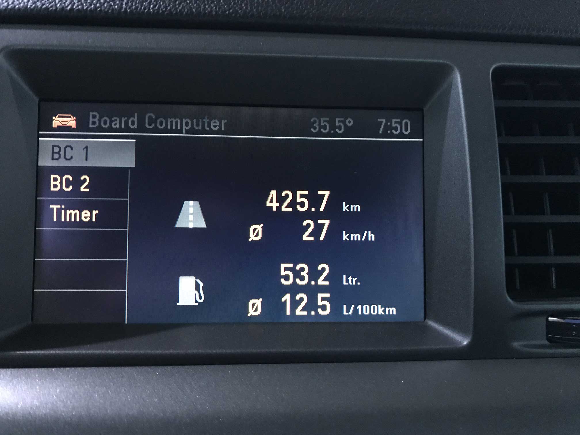

Отже, результати експерименту "від лампи до лампи"
На 50 літрах я проїхав 425км, з них 170км - по трасі. Тобто получилось 11,75 л/100км. Це все при спокійному стилі їзди.
Немало, але вже як є. Зрештою зараз постійно їжджу з включеним кліматом, що теж трошки накидає.
Причому чомусь в мене таке дивне враження, що якщо їздити більш динамічно, то цифри моментального розходу не такі великі як при тошнилові з плавними розгонами. Звучить трохи смішно, згідний. Короче залив знову до повного, продовжу спостерігати.
Фоточка чисто на пам'ять.

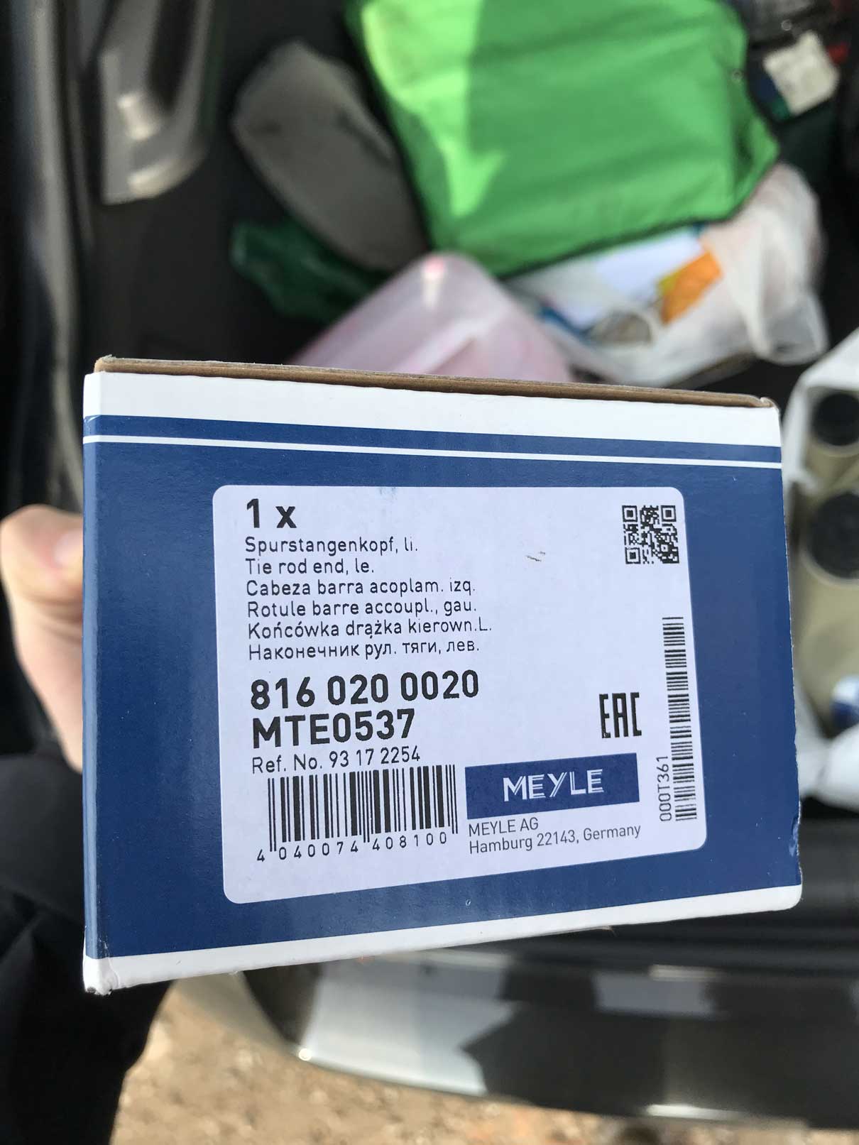

Як і писав вище, після покупки зразу хотів обслужити машинку. Масла, фальтра, свічки і т.д. тоя і так знав. Питання було тільки чи з ходовою все добре. Поіїхав на діагностику. Вердикт - під заміну рульовий наконечник лівий, рульова тяга ліва, і... всі сайлент-блоки забньої підвіски. А їх там 14шт. Також на підйомнику побачили що в мене протікає масло через датчик рівня масла, він вкручений в сам піддон. Ціна нового датчика - 3600грн. Погуглив проблему того датчика, всі пишуть шо треба поміняти ущільнююче кільце на ньому.

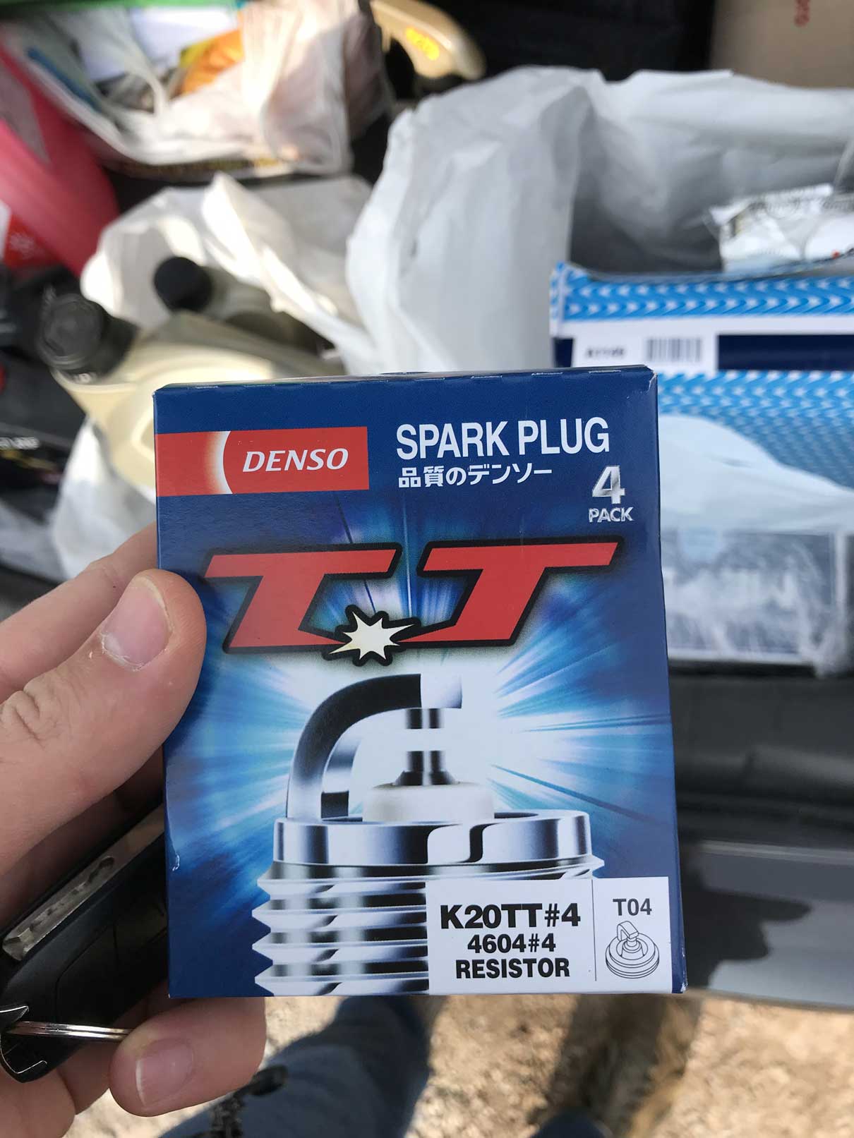

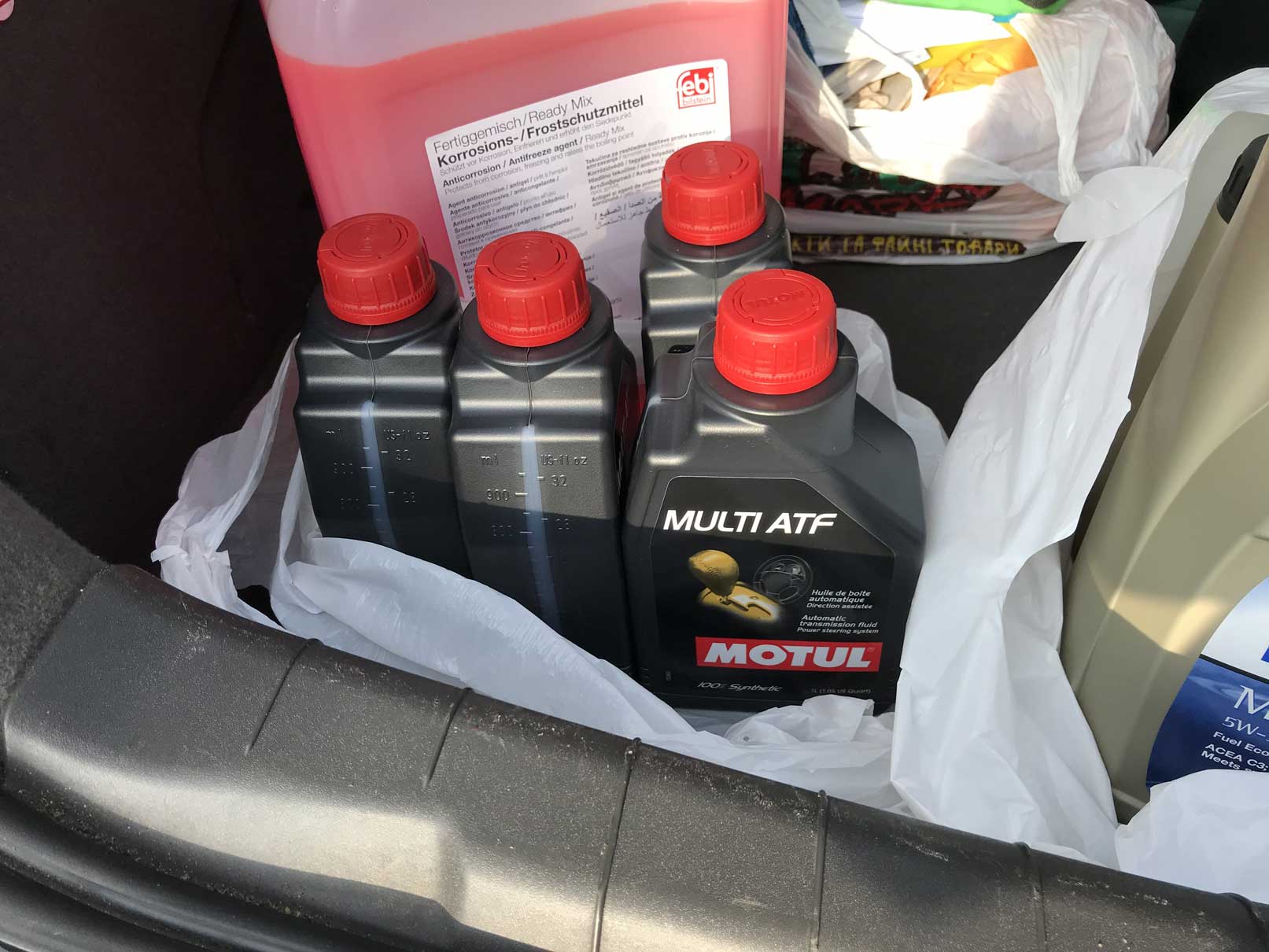

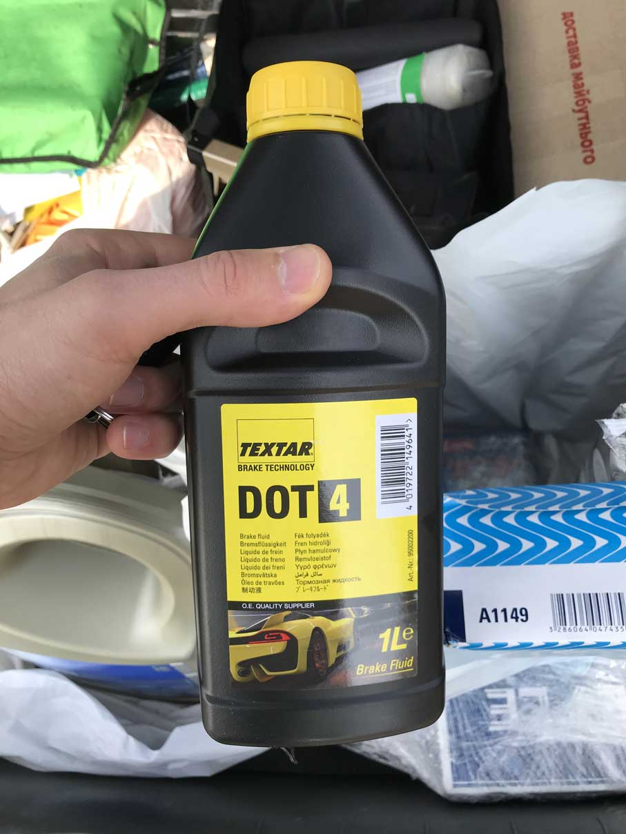

Закупився в Лесика запчастинами:
  • наконечник - MEYLE - 330грн

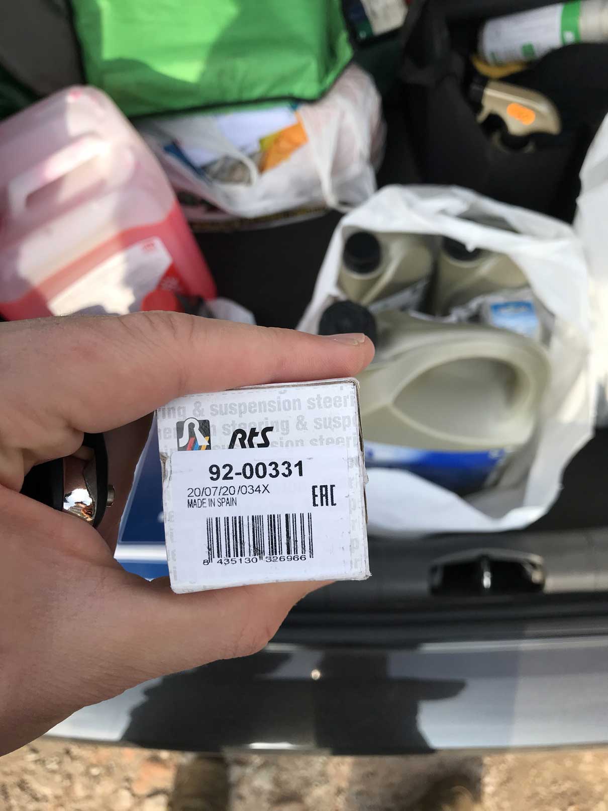

    тяга RTS - 390грн

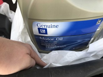

    масло GM dexos2 5w-30, 5л - 870
    Масло GM dexos2 5w-30 2л - 410 грн

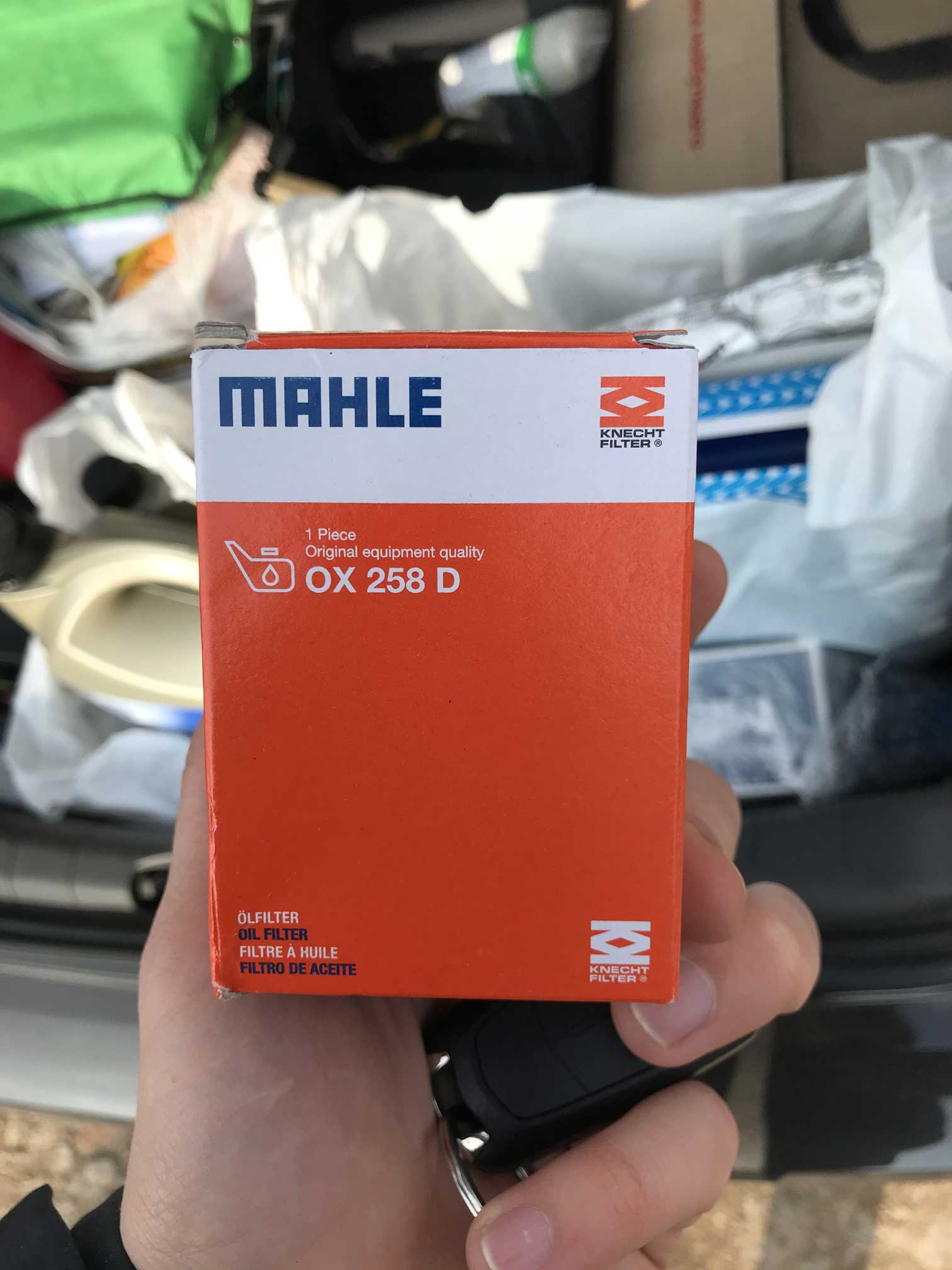

    масляний фільтр Mahle - 200
    повітряний фільтр Purflux - 300
    фільтр салону Purflux - 200
    гальмінва рідина Textar - 150
    антифриз Febi - 550
    Свічки запалювання Denso - 4*75грн
    Рідина трансмісійна Motul 4л - 1480грн
    Ущільнююще кільце датчика GM - 150грн
    Герметик для піддона - 150грн

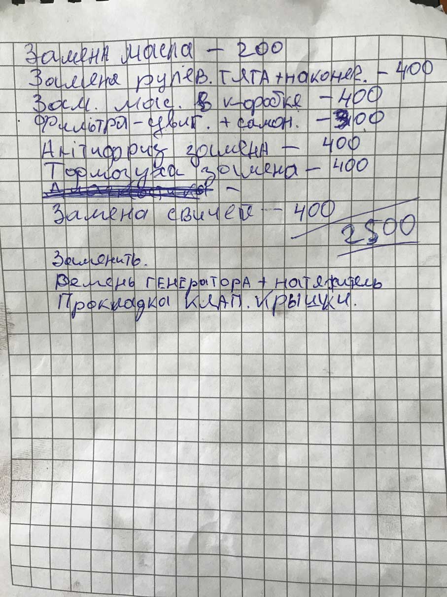

Думав де то все поставити так щоб була локація зручна. Згадав що на території студії LevelUp є СТО, і мені його навіть колись пропонував Антон. Власне над СТО задумався ще перед покупкою запчастин, діагностику ходової вже в них робив. Підїхав з тими всіма пакунками туди вчора, лишив машину на цілий день. Ввечері пішов забирати. Попитав в якому стані були розхідники. Очікувано, все було в гавніще. В процесі робіт ще виснилось що треба міняти прокладку клапанної кришки і ремінь генератора разом з роликом (можна було зразу замовити, провтикав). Також механік сказав що з датчиком заміна кільця не поможе, бо підтікає з самої фішки, з середини, відповідно вони його не рухали. Також я їх просив глянути до направляйок супортів і змазати їх, бо це болячка в Вектрах, наскільки я чув. Ввечері механік сказав що вони того не зробили, бо там типу "метал в гумці ходить, там нема що змащувати". Ну ладно. Розрахувався за роботи, виїжджаю з території і розумію шо шось лижі не їдуть. Руль не слухається взагалі, машина їде прямо при тому що руль повернутий на 45 градусів вліво. Вийшов подивтись в чому справа. Праве колесо стоїть прямо, а ліве повернуте трошки вправо. Ну ппц думаю. В принципі мені казали що треба буде на геометрію заїхати, та то і ясно, но шоб ТАК не виставити кут, то просто капець. Там же навіть на око було видно шо ппц не сходиться. шкода не сфоткав. Набрав тіпа з сервісу, а він каже "ну так, то типу нормально, то треба на розвал". Ну висказав йому по телефону своє фе, але не вертався. Ну курва думаю ладно, доклигаю додому, а зранку зразу на розвал. Курча, яка то була мука доїхати на тому додому, ви би знали - машина курма взагалі не слухалась, вела себе дуже непрогнозовано. Машина мені взагалі показала іконку ЕСП, думала я в заносі. А зранку ще малу в садок везти + ще до самого розвалу доїхати. Їхав дуже повільно і акуратно.
Тепер по цінах на роботи:
  • Заміна масла - 200
    Тяга + наконечник - 400
    Масло в коробці - 400
    Фільтри - 300
    Антифриз - 400
    Гальмівна рідина - 400
    Свічки - 400
Тепер питання - то взагалі нормально що заміна свічок коштує 400 грн? А заміна антифризу 400грн? Шось або я дуже давно хонду не обслуговував, або ціни сильно вищі стали.

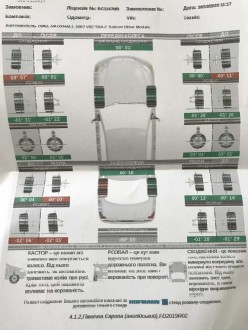

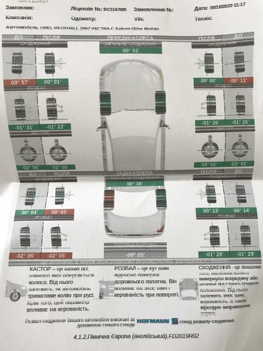

Ну і сьогодні зранку заїхав на геометрію:

Повідомлення sashanova » П'ят, 30 жовтня 2020, 14:47
Як на мене 400грн за заміну свічок, якщо там звичайно не пів навісного знімати-то сильно перебор

Повідомлення Vasiliyyy » П'ят, 30 жовтня 2020, 14:58
Залежить як вони на тій машині міняються. І чи майстер знає, як то зробити максимально просто.
