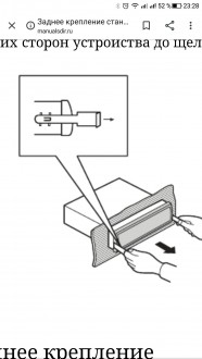

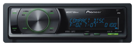

Маю другий конфуз....як витягти з шахти паціфон Піонер ДЕН-6010???? Колись в молодості вставляли пилочки для нігтів......тут нейдуть! Знаючі, намалюйте, як та приблуда виглядає. Син хоче коньче його викинути, а треба зняти акуратно☺

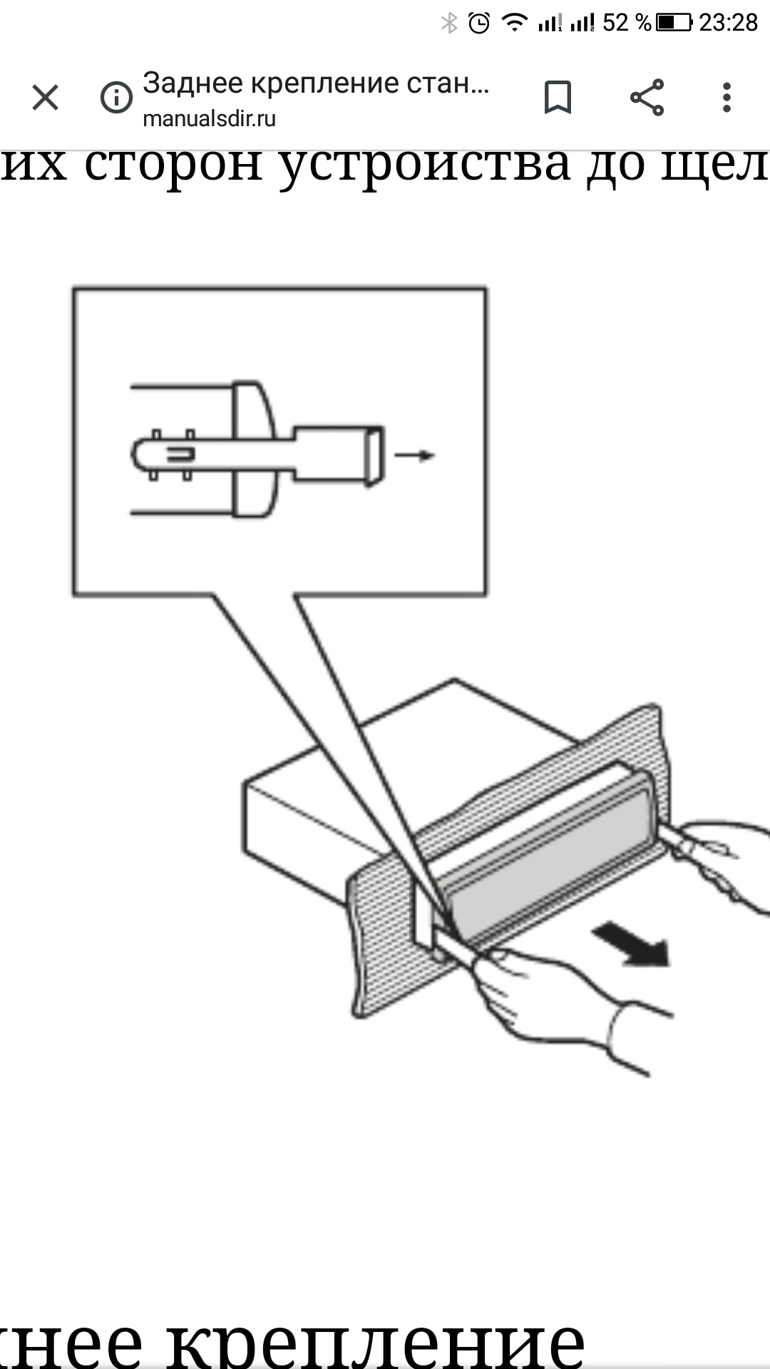

Якось так,тре зробити дві таких пластинки.

Хіба пхати пилочки сильніше

Пружини щоб розжало.Хоча на інструкції не покажуть а є ключики з крючочком,утовщенням і т д Тре ловити як зажме,але рамку зняти спочатку.
Маю такі "ключі" від піонера. Якщо буваєш перехрестя Зелена-Дністровська, де поворот на сокар, можу відщолкнути мафон.
Або заїдь там, де встановлюють, думаю мають мати
