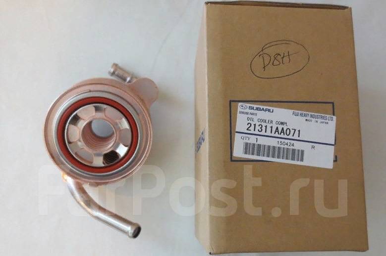

Повідомлення RULES » Сер, 07 листопада 2018, 13:22
Плавно готуюсь до ТО105
Що вже замовлено і закуплено:
Штатний маслокулер з ej255 з SG - буде новий і їде з Японії(за місяць буде);
Вся обвязка для штатного маслокулера - вже є (залізяччя - зі шроту, патрубки, хомути, болти - нові);
Термостат 78град Subaru 21200AA072 - вже є;
killerB dPPBC - комплект з піддону, пластини і маслозабору - вже прибув, сьогодні забираю з Нової пошти, зафоткаю як отримаю;

Повідомлення RULES » Сер, 07 листопада 2018, 13:24

Прицеп не в колір :D :D :D , а шо дость тобі маслорадіатор?...нє я розумію шо зібє т масла гр. на 10, питання навіщо? :surprised
Re: Forester SH 2.5XT Millennium Falcon
Повідомлення RULES » Сер, 07 листопада 2018, 15:01
почитав відгуки від його встановлення і таки він багато чого дає. в цивільних режимах важко з ним масло більше 100 градусів нагріти, а це + до живучості і зносу масла. +зимою прогрів масла швидший. Без нього воно тупо починає грітись якщо є причеп чи бокс чи швидкість більше 140.
Короче субару інженери його викинули чисто в цілях економії. бо на старішому кузові воно стояло на тому ж моторі, а на цьому кузові лишили тільки на S-edition версії
Повідомлення sashanova » Сер, 07 листопада 2018, 16:09
Вот з зимою не поняв :surprised ..з якого дива маслорадік буде сприяти зимою швидкому нагріву масла?..там шо?..електротен вмонтований чи шо? 8-)
Повідомлення RULES » Сер, 07 листопада 2018, 16:20
це водомасляний теплообмінник між системою охолодження мотора і масляною системою
Якщо масло холодніше за тосол, то воно гріється від нього. далі, коли їх температури вирівнюються (біля 90град), то зайве тепло з масляної системи починає втікати в систему охолодження і масло примусово охолоджується до температури тосолу
Повідомлення sashanova » Сер, 07 листопада 2018, 16:48
Ага..розумно придумано :thumbup
