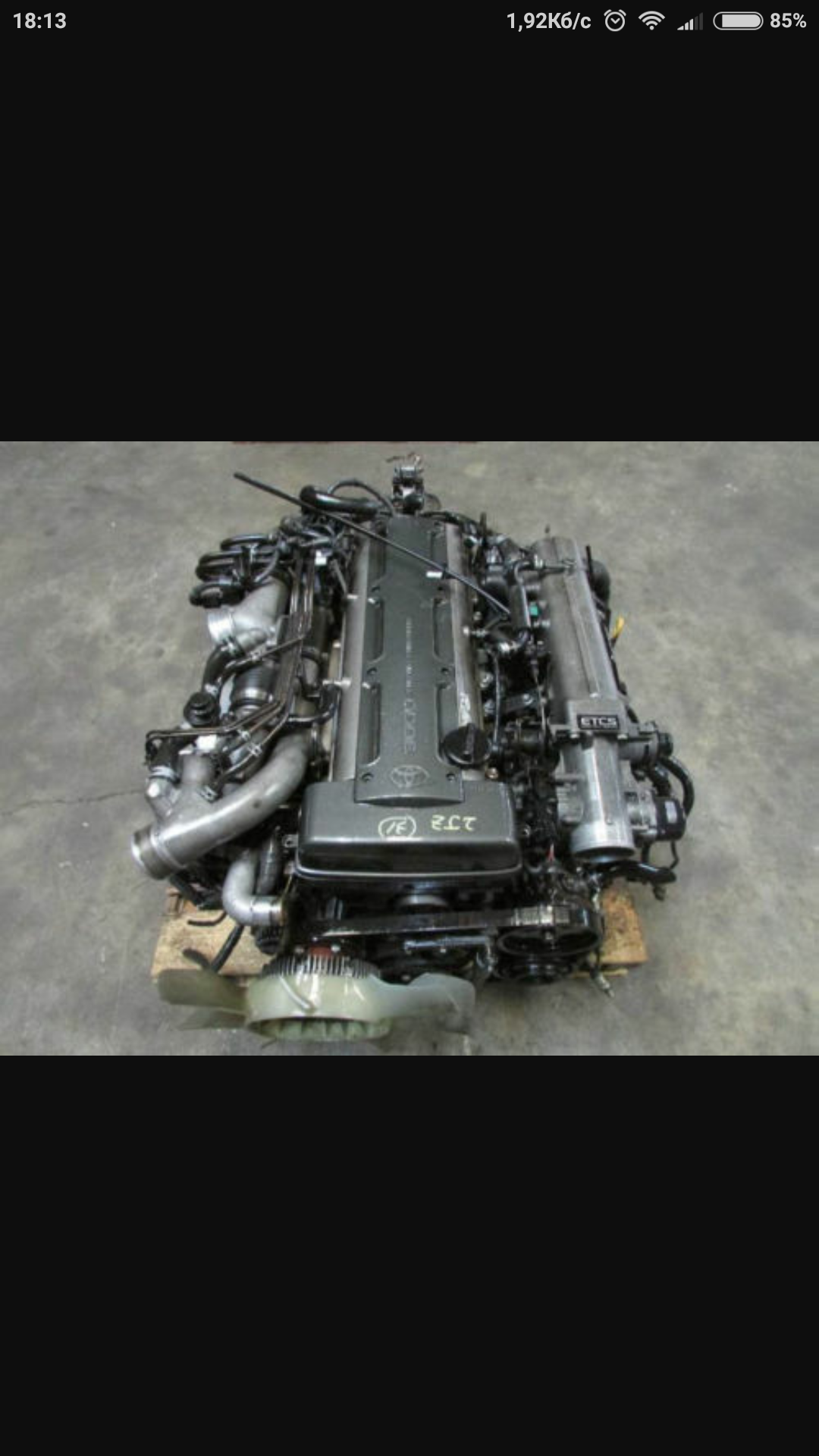

Ну так штатна робоча візкомуфта краще працює за електровент при нагрузках . Тому що оберти більші. В мене тільки радіатор від є36 тропік. Машина не гріється навіть після дріфту в жару +35. Тільки масло перегрівається за 5 кругів підряд. Але я бачив і в корчах деяких перегрівається)

Навіть в легендарному джейзеті муфта. І в мерсах.тому що в 100раз надійніше і простіше

2jz
