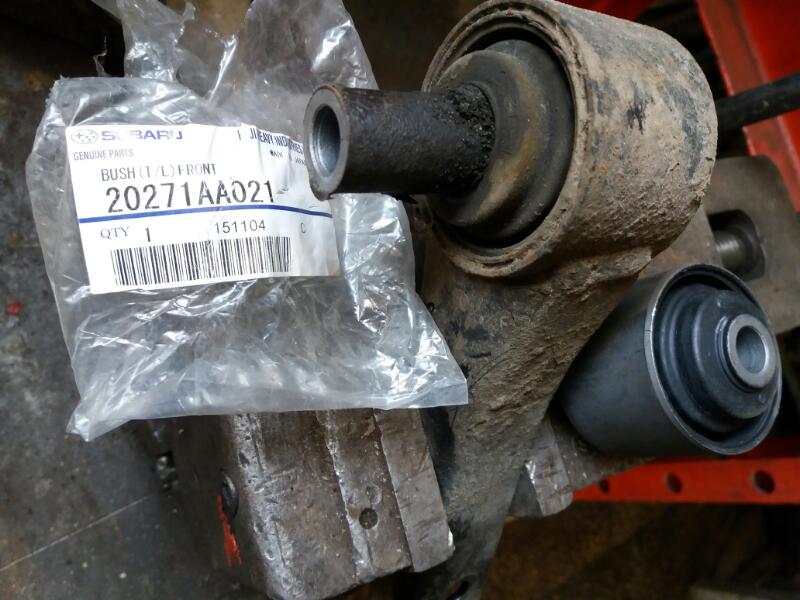

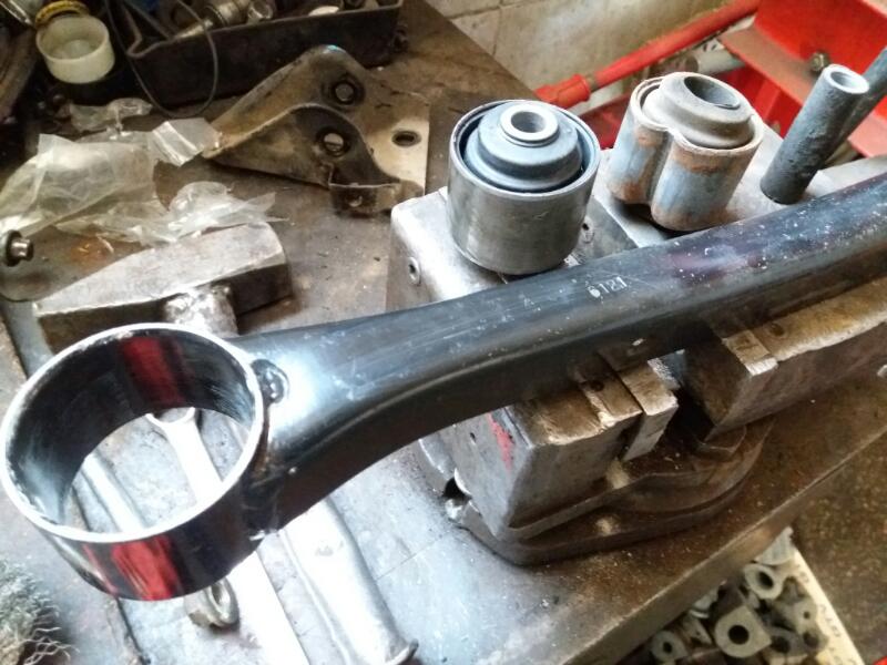

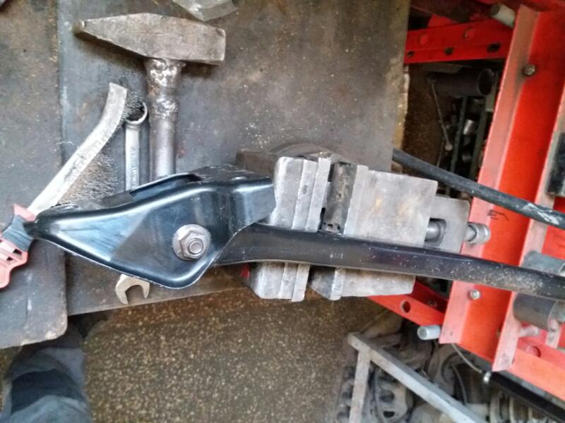

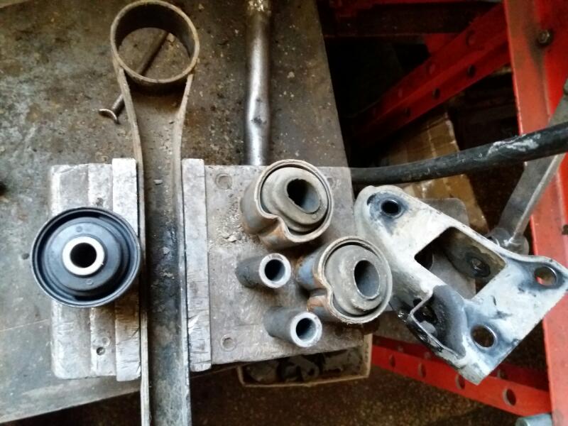

Ну і під кінець дня( раз вже роботка незадалась) вирішив добити то питання по ходовій. Сайленти задніх продольних ричагів передні( о як!)
То хвороба, раз на 5-6 років, взагалі то на субах цих років ходовка рідко вилазить, Ростик не дасть збрехати. Дяки Лесику за сайленти. Ну що ж- зняа ричаг, болти чисті і це означає що я перший після заводу, 180тиків :facepalm це про щось говорить.
Втулки відірвались від резини, банальна поломка корпусного сайлента, заміна хитростей немає окрім пртсутності мозку :p далі чистка ричага і прес. Обовязкова затяжка на навантаженій підвісці, болти в нігролі :D
Більше ненаю що робити, хіба збити чек завтра і вияснити який підшипник проситься в металолом...

pavlolvov, а ричаги після піскоструя?Класно виглядають... :shock
