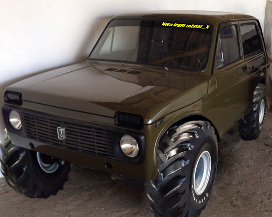

Повідомлення mister_X » Нед, 16 квітня 2017, 12:59
пшепрашем за якість
спішив :D

mister_X, Як варіант, городи переорювати в сезон можна буде :shout
