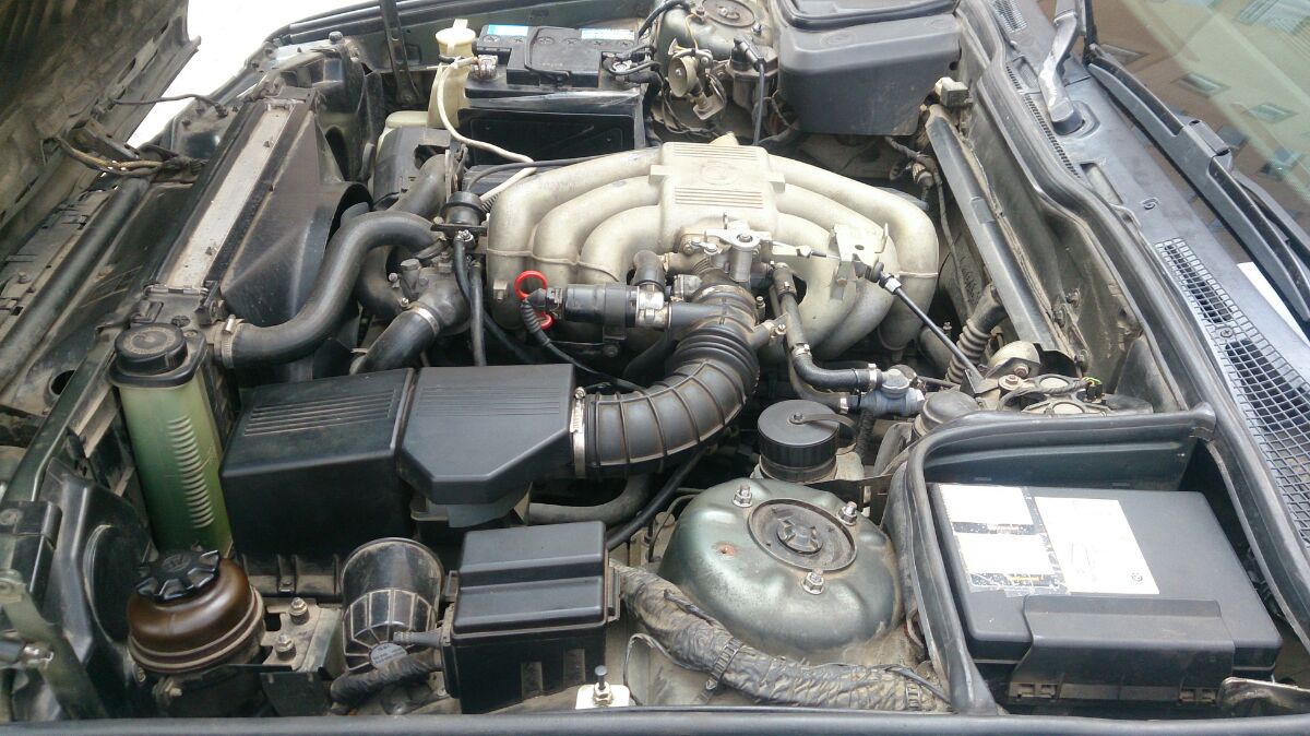

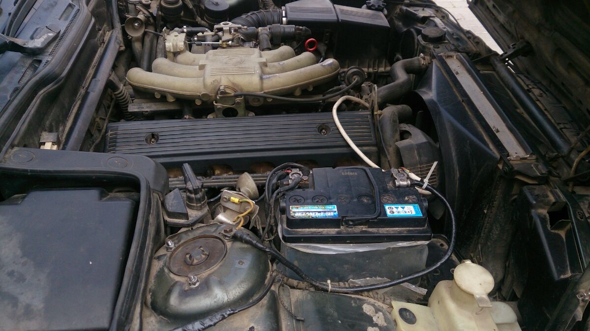

Фото підкапотного простору

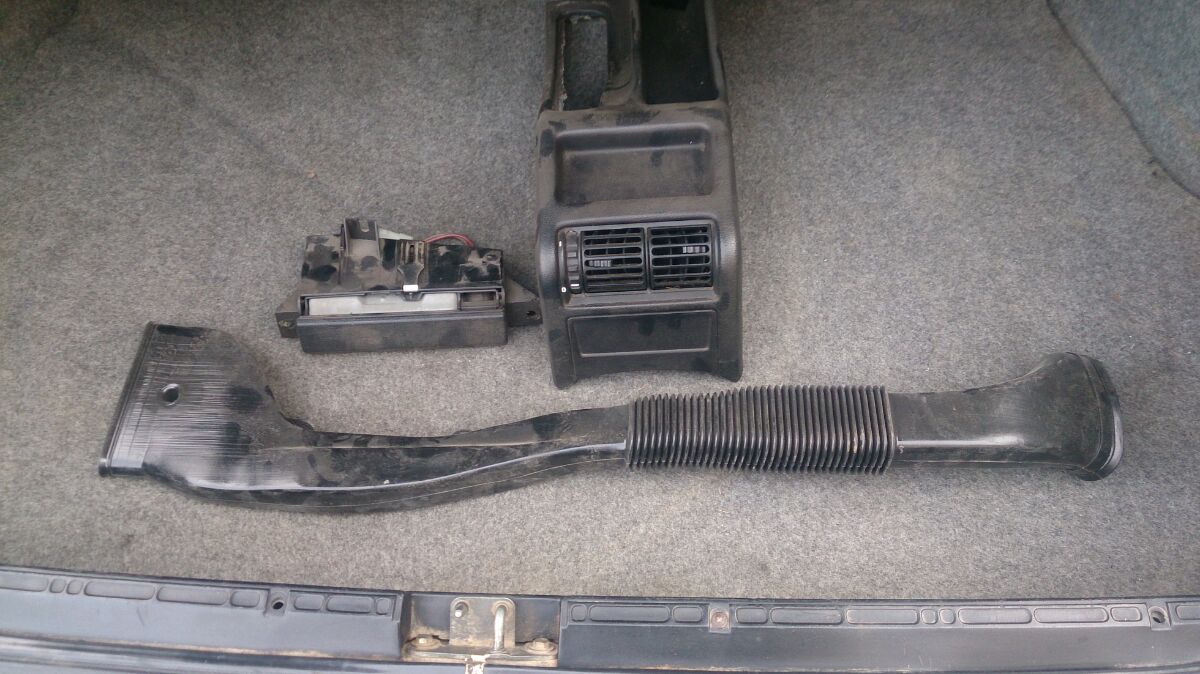

Повідомлення igorojk » Суб, 17 вересня 2016, 18:43

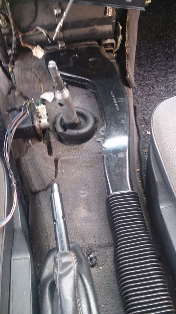

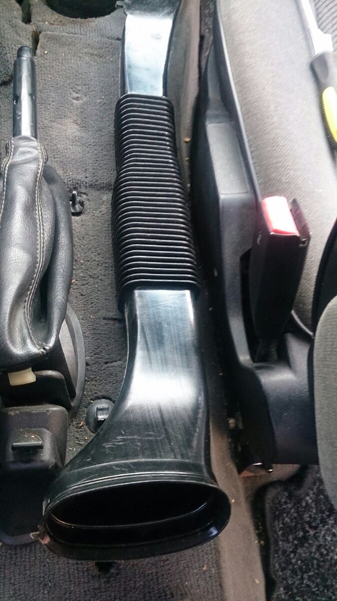

Так як комплектація машини бомж) помаленько доукомплектовую її,
прикупив обдув задніх пасажирів, і недостаючу в торпеду пепельницю.
все встановлено на свої штатні місьця.

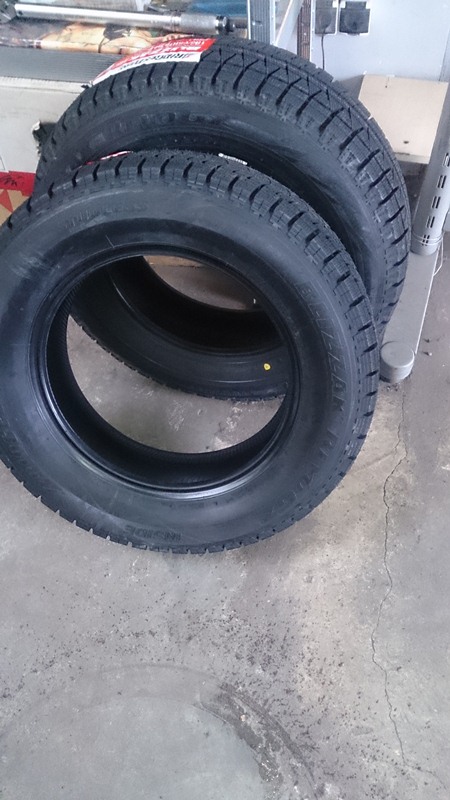

Повідомлення igorojk » П'ят, 18 листопада 2016, 17:22

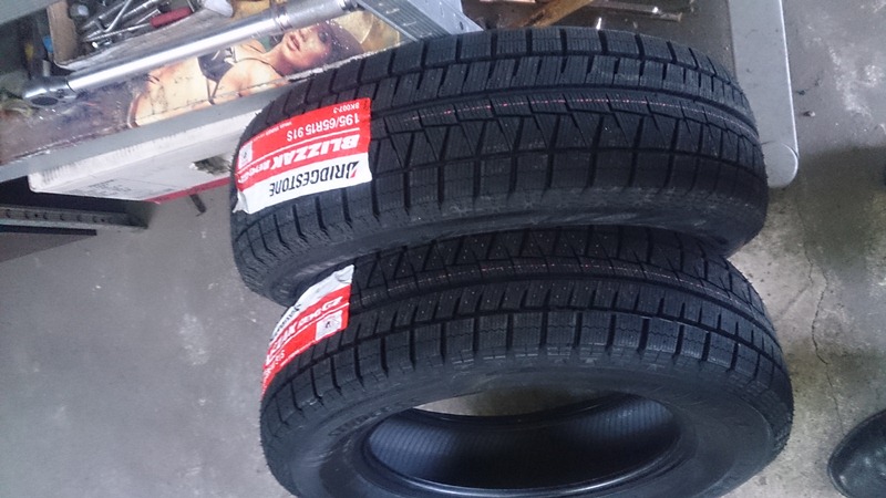

Щось давненько неписав нічого. Сьогодні нарешті перевзувся на зимові шини купив 4 нових Bridgestone Blizzak REVO GZ .
BMW

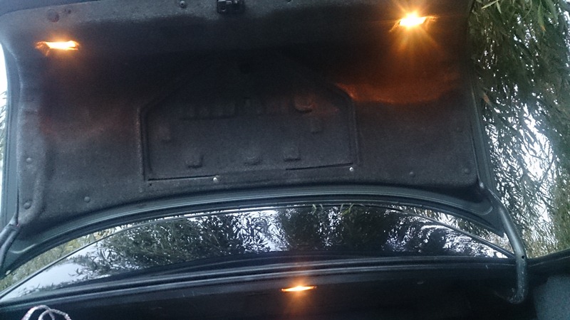

Re: BMW E34 520 -СІРИЙ-
Повідомлення igorojk » П'ят, 18 листопада 2016, 17:43
Також привів в порядок все освітлення в авто, так як хотів щоб всі лампочки світили. В багажнику небуло жодної, бардачок теж неосвітлювався так як кінцевик був замотаний в ізоленту, і його кріплення відламане. Купив три лампочки в становив їх в штатні місця багажника і ура все світить і при закриванні кришки багажника гасне.
З бардачком трошки повозився, встановив кінцевик в його місце, попередньо все обпаяв так щоб було надійно .

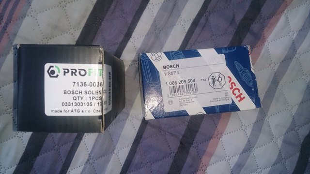

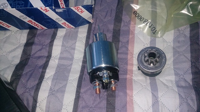

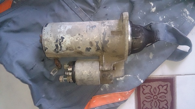

Повідомлення igorojk » Сер, 07 грудня 2016, 18:31
І так минулого тиждня втикнув стартер, перестав крутити. Зняв його розібрав, вирішив замінити бендікс і втягуюче. Перевірив щітки, вони ще в дуже хорошому стані. замовив новий бендікс і втягуюче.
Бендікс взяв Bosch а втягуюче Profit.
Замінив на нові деталі і прикрутив стартер на його місце. Скажу так знімав я його довше ніж встановлював.
поворот ключа, ура стартер рутить, машина завелася .

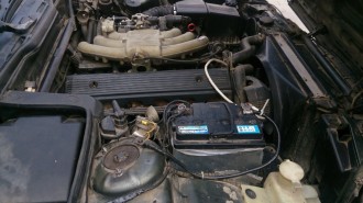

На свята зїздив в Тернопільську обл. до родичів, зранку в суботу встав на градуснику -21, пішов заводити , завелась легко,все завдячую новому акумулятору ,старий здав за 60А -240грн. І так дорога на Тернопіль ну так собі ям хватає.
Приїхав, поставив машину на подвірї, подзвонив друг привези пускове говорить неможу завести свою ауді, я підїхав, завели машину. заводжу свою розвертаюся бачу червону доріжку на снігу, думаю всьо піпец гідропідсилювачу або рейці, заїхав до дому відкриваю капот, а в районі під повітряним фільтром тече жидкість,все червоне. Знявши фільтр побачив що проблема нестрашна, якимось чином шланг на зєднанні вирвало, нагрівши феном шланг, поставив новий хомут, все закрутив, залив атф для гідропідсилювачів, ура все працює.
