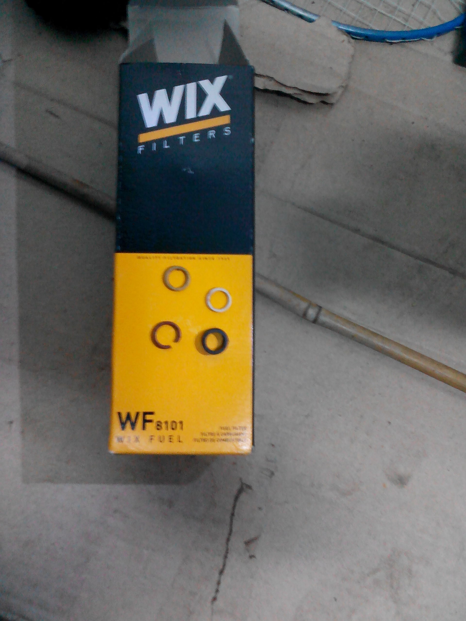

Є проблемка зняв паливний фільтр з защолок і звітам вивалилося два манжети і дві різни пластмасок. Хтось може скинути, або пояснити схему їх установки?

пробуй сам став назад, там все просто) в процесі зрозумієш шо куди.

і так вроді би проста процидура заміни паливного фільтра обернулася цілою проблемою. Фільтр трошки підржавів і витягнув за собою цілу середину із того штуцера, який я так розумію окремо не міняється. :unsure спершу буду шукати заміну порваному манжету і пробувати зібрати його назад
