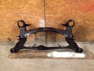

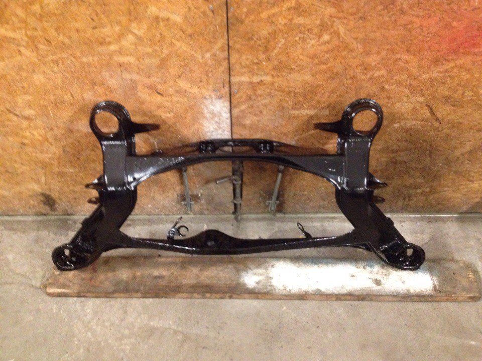

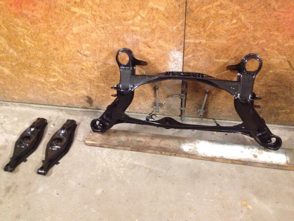

При зніманні підвіски було виявлено що тріснута задня балка :sad , думали заварити, але тріснула в такому місці, що полуавтоматом не доберешся. Було вирішено шукати іншу, в результаті я купив цілу задню і передню підвіску 8-) , мерседес з якого була знята підвіска був пригнаний з німців, стояли ще оригінальні колодки мерседес, можливо дійсно пробігу було не багато або міняли на оригінальні.

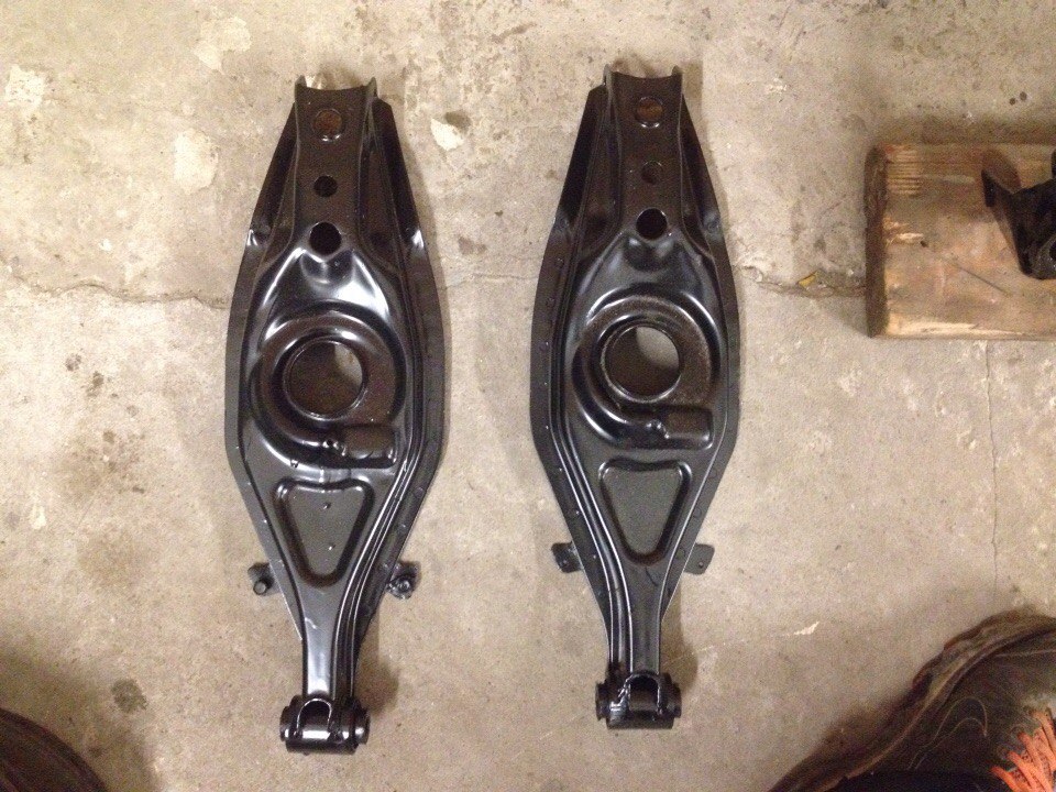

З купленої підвіски було взято: задню балку, передні ричагі, передні стійки Sachs в гарному стані, і тормозні диски.

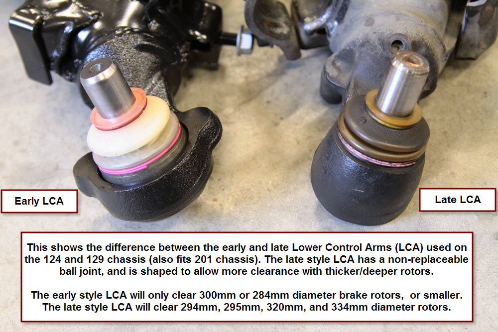

Щодо передніх ричагів то вони бувають двох типів, є зі змінною шаровою і без такі як на фото, зліва шарова міняється, а справа тільки реставрується.

KLOyH писав: Щодо передніх ричагів то вони бувають двох типів, є зі змінною шаровою і без такі як на фото, зліва шарова міняється, а справа тільки реставрується.
І як вказано в описі картинки, там де шарова міняється великі тормоза не поставиш! А з права(що реставруєтсья тільки) зроблено для встановлення великих тормозілок ;)

M@sTeR писав: І як вказано в описі картинки, там де шарова міняється великі тормоза не поставиш! А з права(що реставруєтсья тільки) зроблено для встановлення великих тормозілок ;)
бля... [цензура], в мене стояли ті що не міняються, а я поставив ці що прикупив такі як зправа на картинкі, сьогодні буду в боксі подивлюсь чи підходять супорта.

KLOyH писав: в мене стояли ті що не міняються, а я поставив ці що прикупив такі як зправа на картинкі
Це одні і ті самі, що з права на картинці, теж не міняються, тому тормоза думаю стануть. Може щось напутав при відповіді :-)
Відпишеш, цікаво просто чи опис картинки відповідає дійсності :sing

KLOyH писав: стояли ті що не міняються
KLOyH писав: прикупив такі як зправа на картинкі
KLOyH писав: а справа тільки реставрується

BOXER, зліва, попутав :D

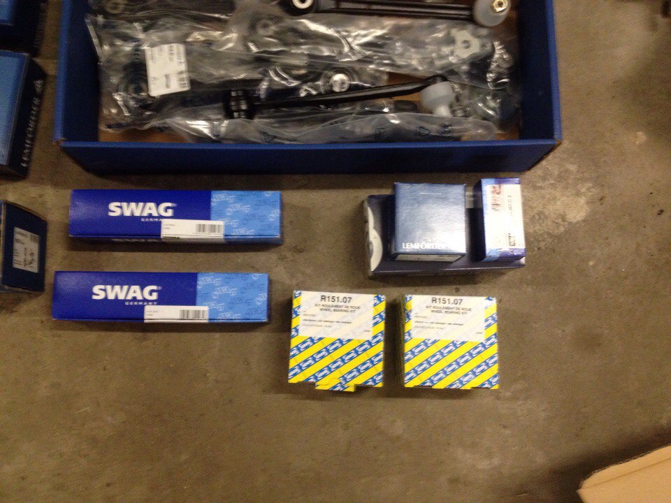

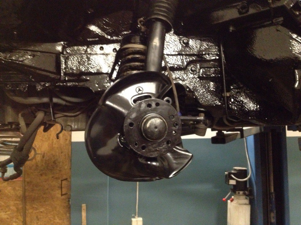

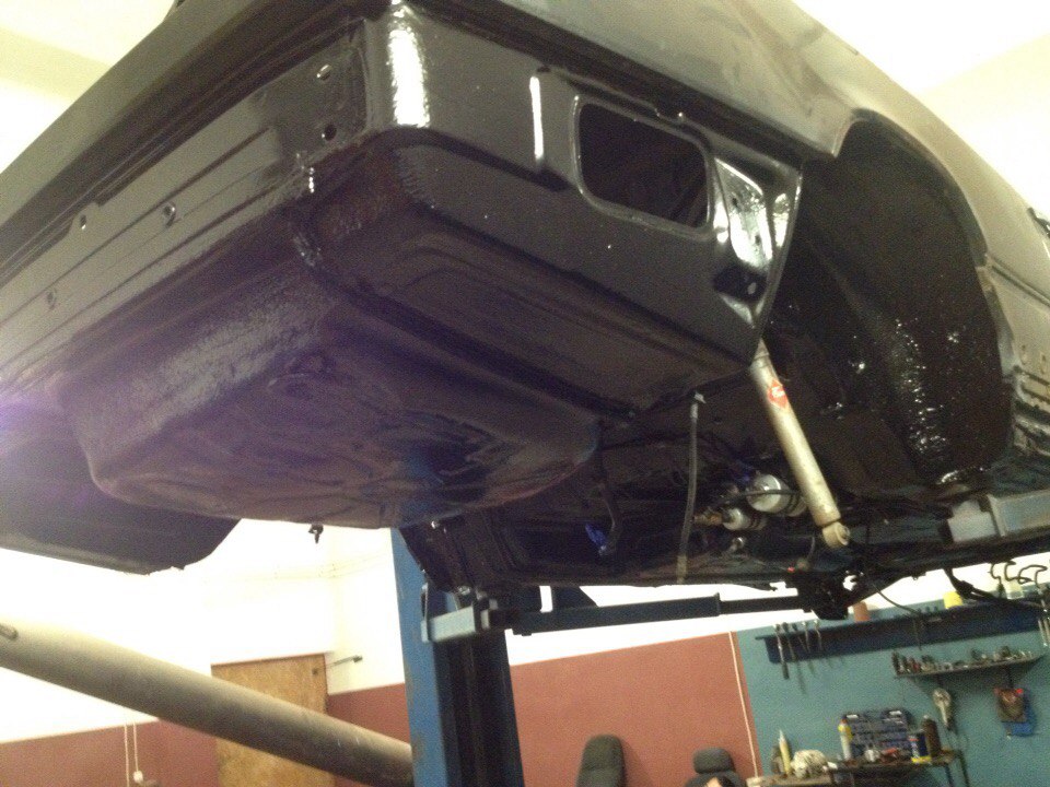

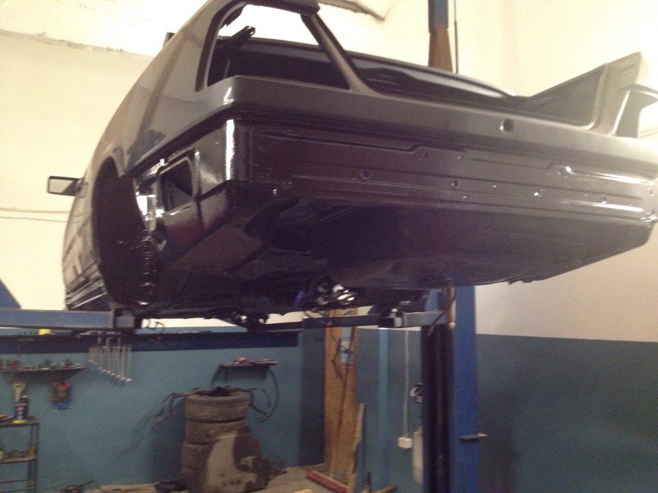

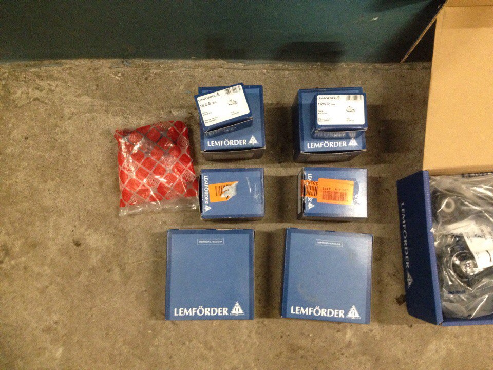

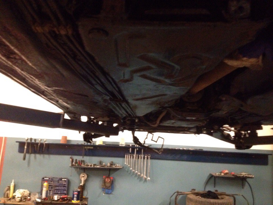

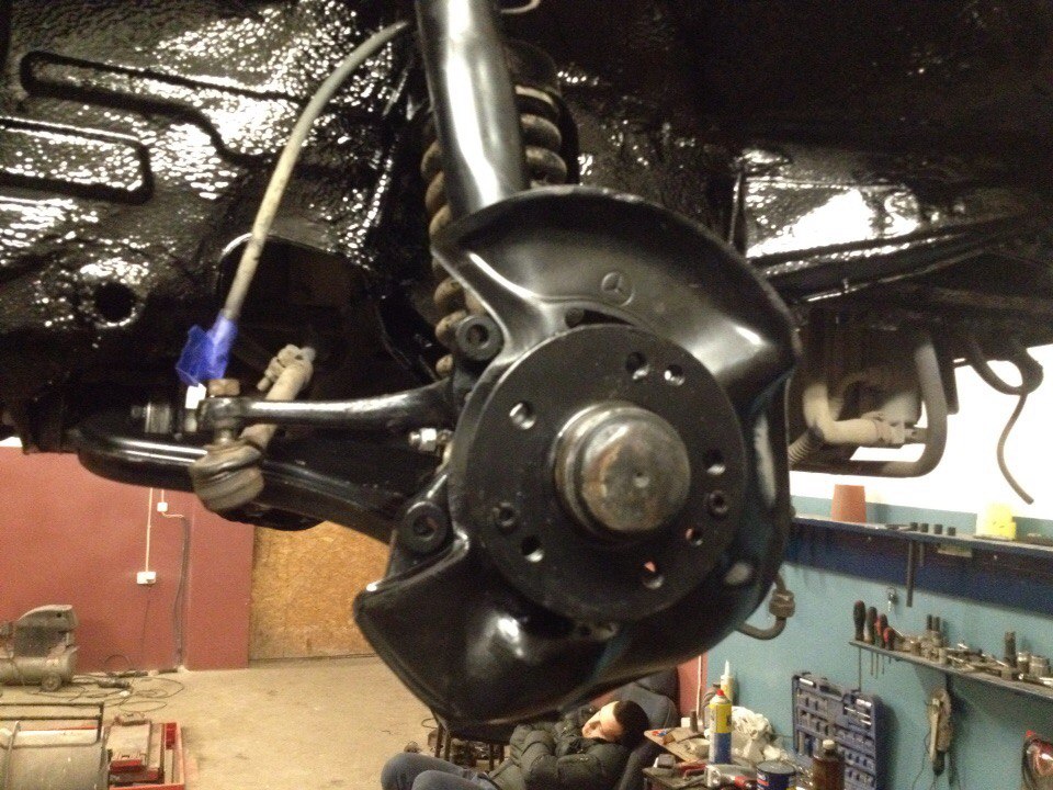

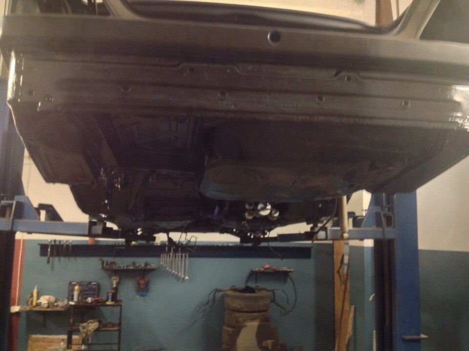

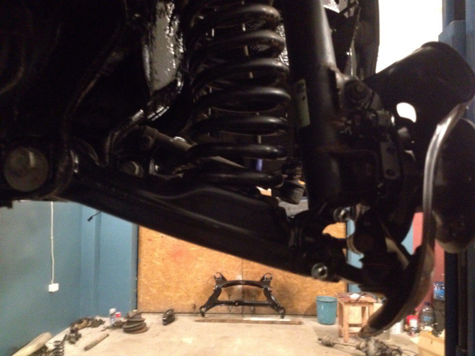

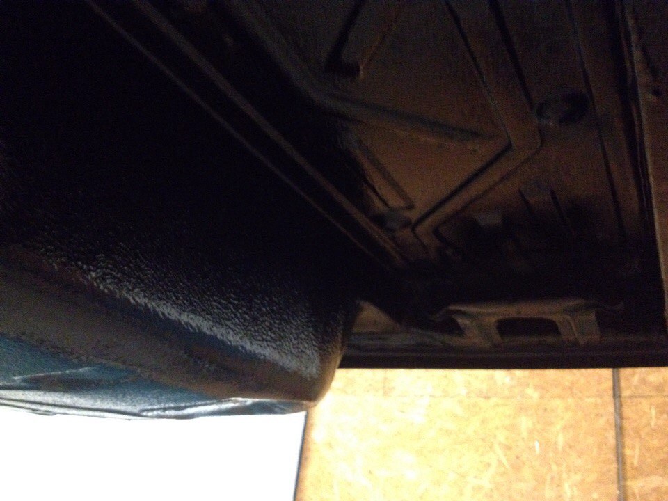

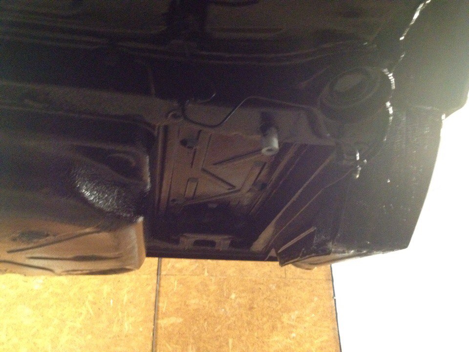

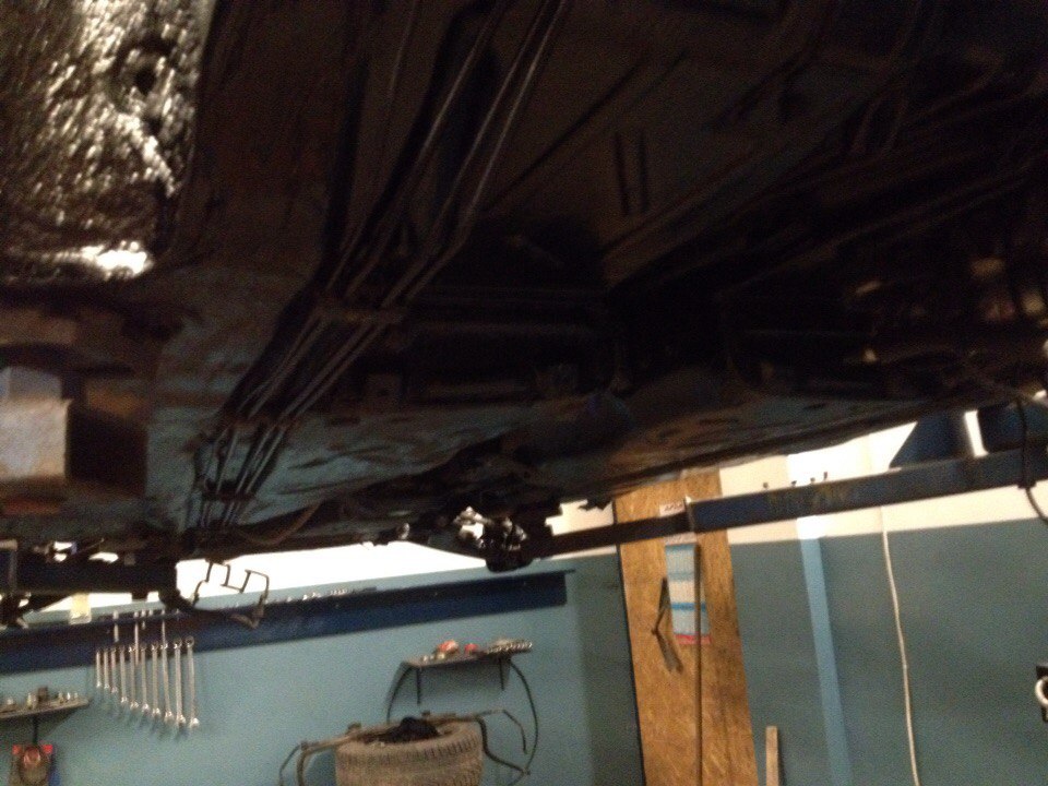

Розкажу, що було зроблено за останні дні.
Склали підвіску, залишилось замінити рульові тягі, і зробити ревізію тормозів.
З того що було замінено це, а ні краще напишу що не міняв :D це задні амортизатори, чотири пружини, поперечну рульову тягу, все інше йшло під заміну.

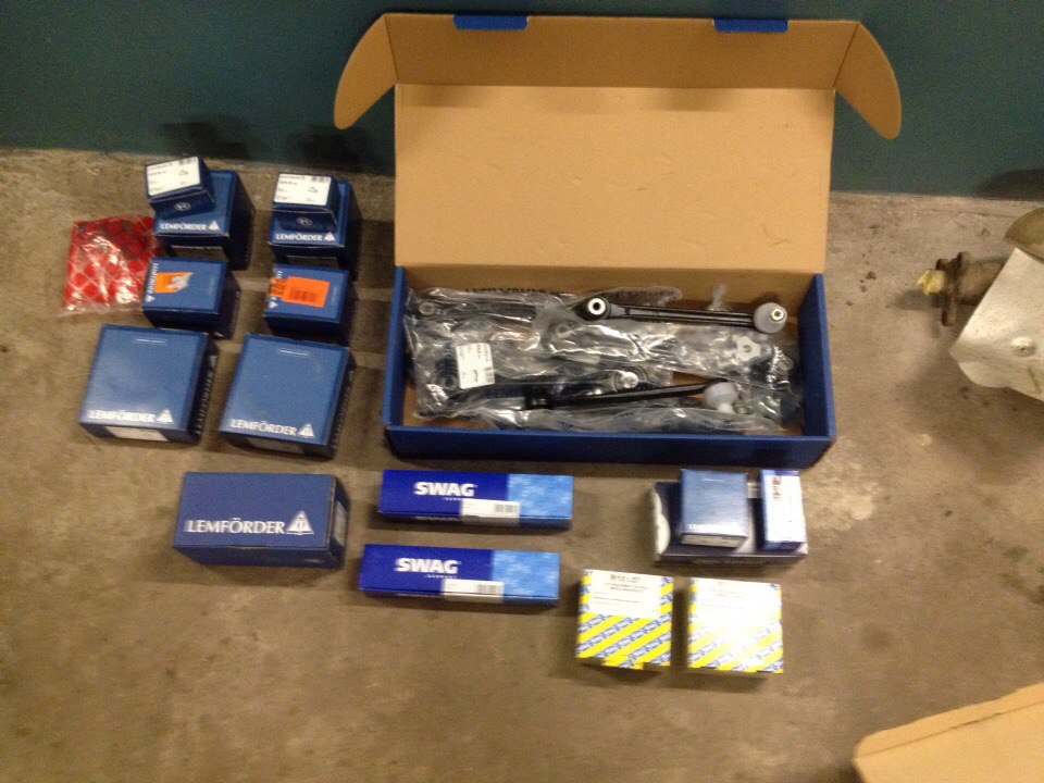

Пару фото:
Кто понял жизнь работать бросил
KLOyH
Повідомлень:645
З нами з:Вів, 23 березня 2010, 19:30
Авто:w124 coupe
Звідки:Волинь
Re: Mercedes Benz w124 E300 coupe
Повідомлення KLOyH » Чет, 10 грудня 2015, 16:32

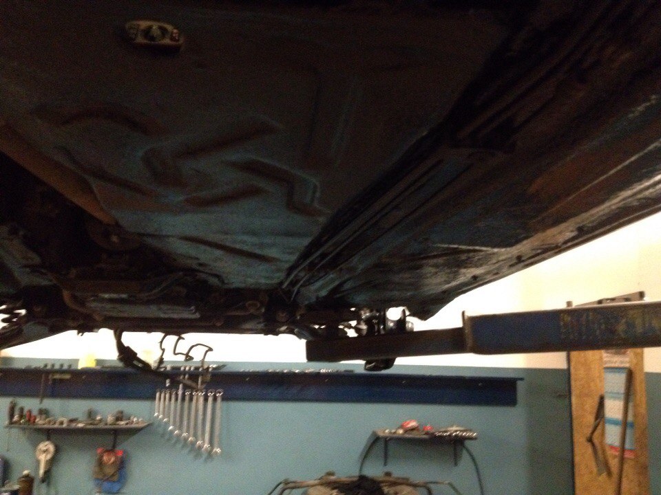

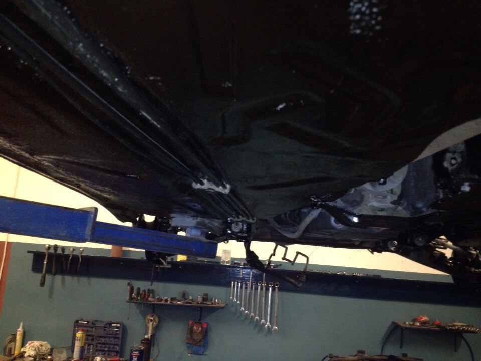

Ще пару
KLOyH
Повідомлень:645
Авто:w124 coupe
Звідки:Волинь
Повідомлення KLOyH » Чет, 10 грудня 2015, 16:34

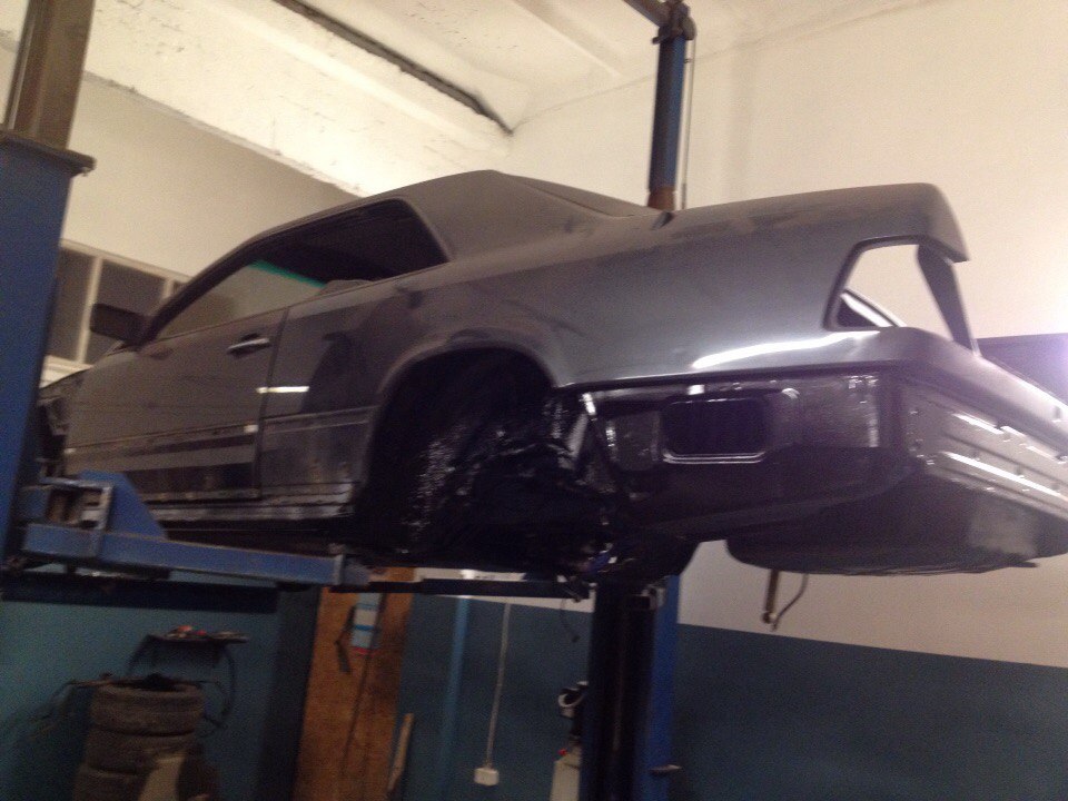

Зараз машина вже повністю на колесах, стояли резинові проставки на пружинах, повикидав машина набагато опустилась.
KLOyH
Повідомлень:645
Авто:w124 coupe
Звідки:Волинь
Повідомлення KLOyH » Чет, 10 грудня 2015, 16:37
Всі маленьки деталі, ричагі, балка, ступіци, були відпіскоструєні і пофарбовані.

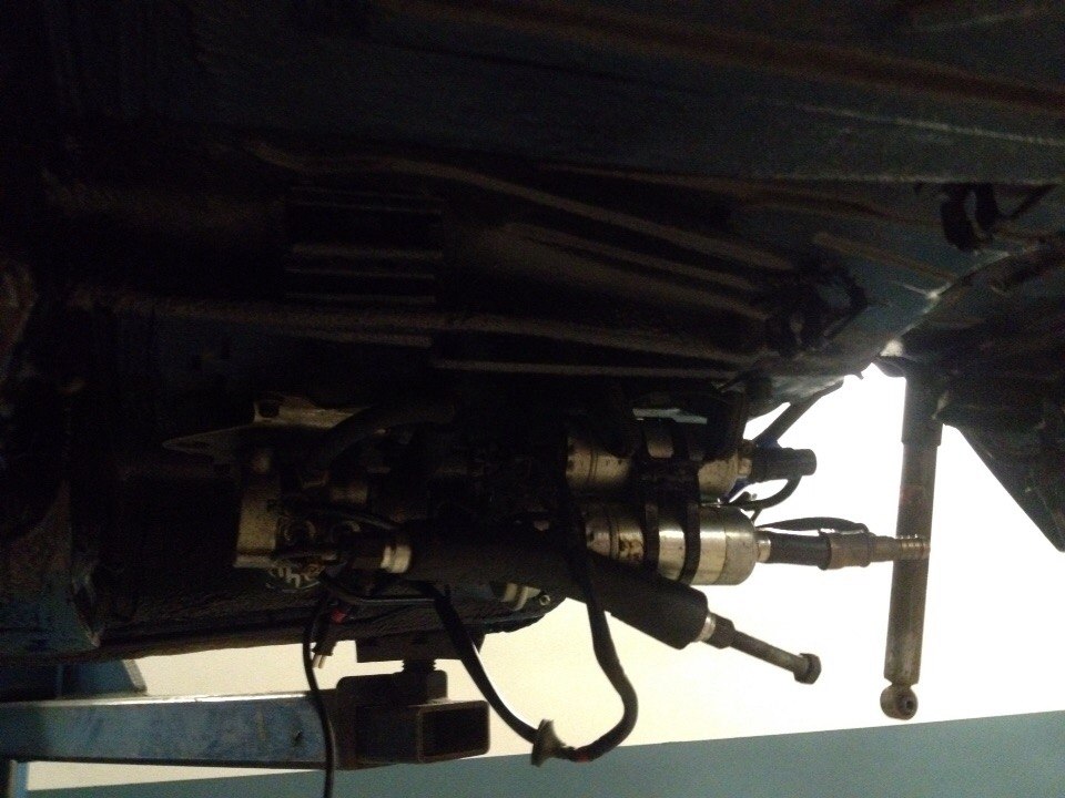

andriy320e30
Повідомлень:7473
Ім'я:andriy
Звідки:красне

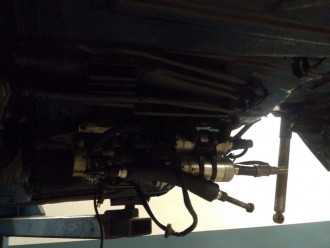

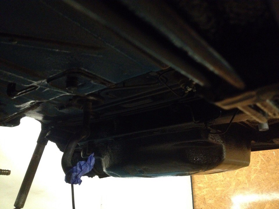

Повідомлення andriy320e30 » Чет, 10 грудня 2015, 17:03

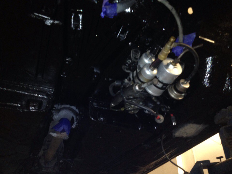

непоняв шо в тебе за збірна насосів ? то з заводу так?
TURBO -POWER
KLOyH
Повідомлень:645
Авто:w124 coupe
Звідки:Волинь
Повідомлення KLOyH » Чет, 10 грудня 2015, 17:15
andriy320e30, ну напевно так, там іде бензонасос, фільтр, і ASD
andriy320e30
Повідомлень:7473
Ім'я:andriy
Звідки:красне
Повідомлення andriy320e30 » Чет, 10 грудня 2015, 17:27
похоже на два насоса на стяжках
TURBO -POWER
KLOyH
Повідомлень:645
Авто:w124 coupe
Звідки:Волинь
Повідомлення KLOyH » Чет, 10 грудня 2015, 17:34
andriy320e30, на стяжках так, це напевно два насоса, для чого два не в курсі :|
andriy320e30
Повідомлень:7473
Ім'я:andriy
Звідки:красне
Повідомлення andriy320e30 » Чет, 10 грудня 2015, 17:39
KLOyH писав: це напевно два насоса, для чого два не в курсі
а ну тепер зрозуміло . поставили два паралельно боролися з інжектором))головне щоб проводка не плавилась
TURBO -POWER

Повідомлення RULES » Чет, 10 грудня 2015, 18:04
там давно пора переходити на електронне впорскування

Повідомлення RULES » Чет, 10 грудня 2015, 18:07
бо ті всі K, KE Jetronic-и кльові тільки перші 20 років
