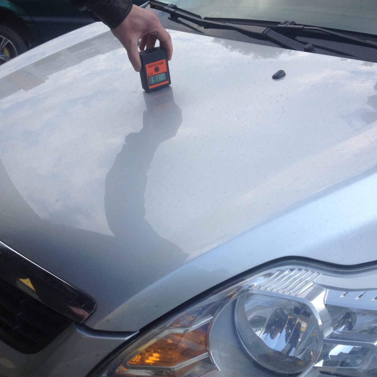

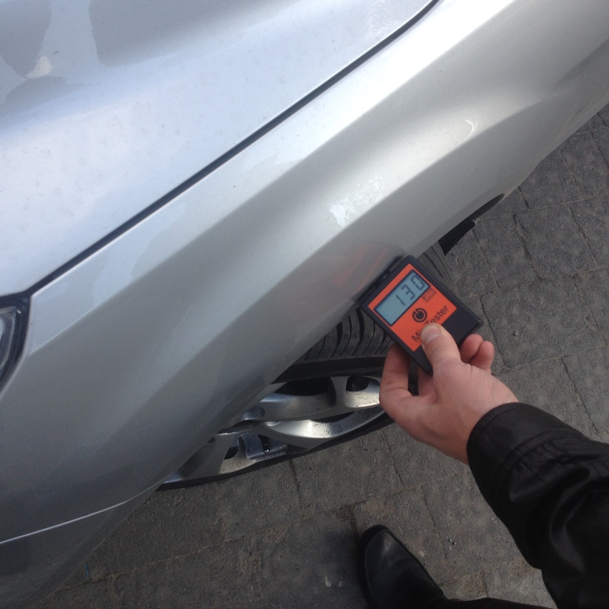

Мав сьогодні можливість впевнитись в тому що машинка в рідній фарбі вся :drive

Яка товшина ЛФП? Здивуй декого ;-)

вона на різних місцях по різному і +- коливається...для прикладу крило і капот бачиш сам :angel

так як ти визначив тоді шо
zEk писав: машинка в рідній фарбі вся
:surprised

якщо коротко то...товщина ЛФП в різних частинах кузова коливається...але неповинна перевищувати норму...в даному випадку (як мені сказали) норма до 250 +-
якщо десь навіть було бризнуто балончиком то показало би :ninja 300 +

а, ясно, не знав :beer думав шо сильно відрізняється тільки якшо шпакльовано...

якщо шпакля, то там більше 500 зразу стріляє, менше не може бути, коли є шпаклівка.
