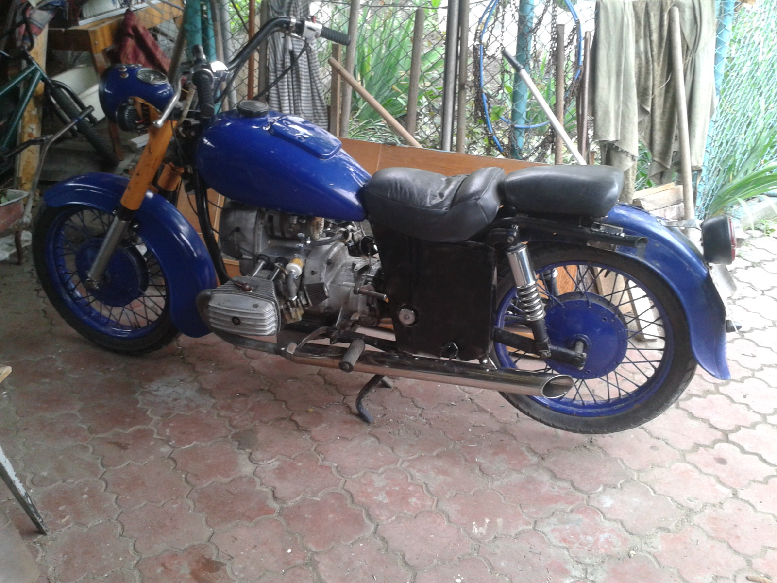

Re: Мій новий конструктор, МТ-11

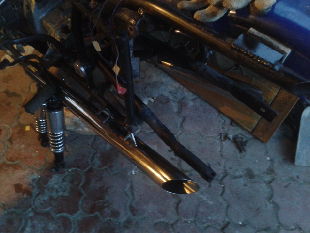

Збулося, тільки завів, працює навіть на холостих. Тепер дійшла черга до зарадки, її немає, але це вже з неділі.

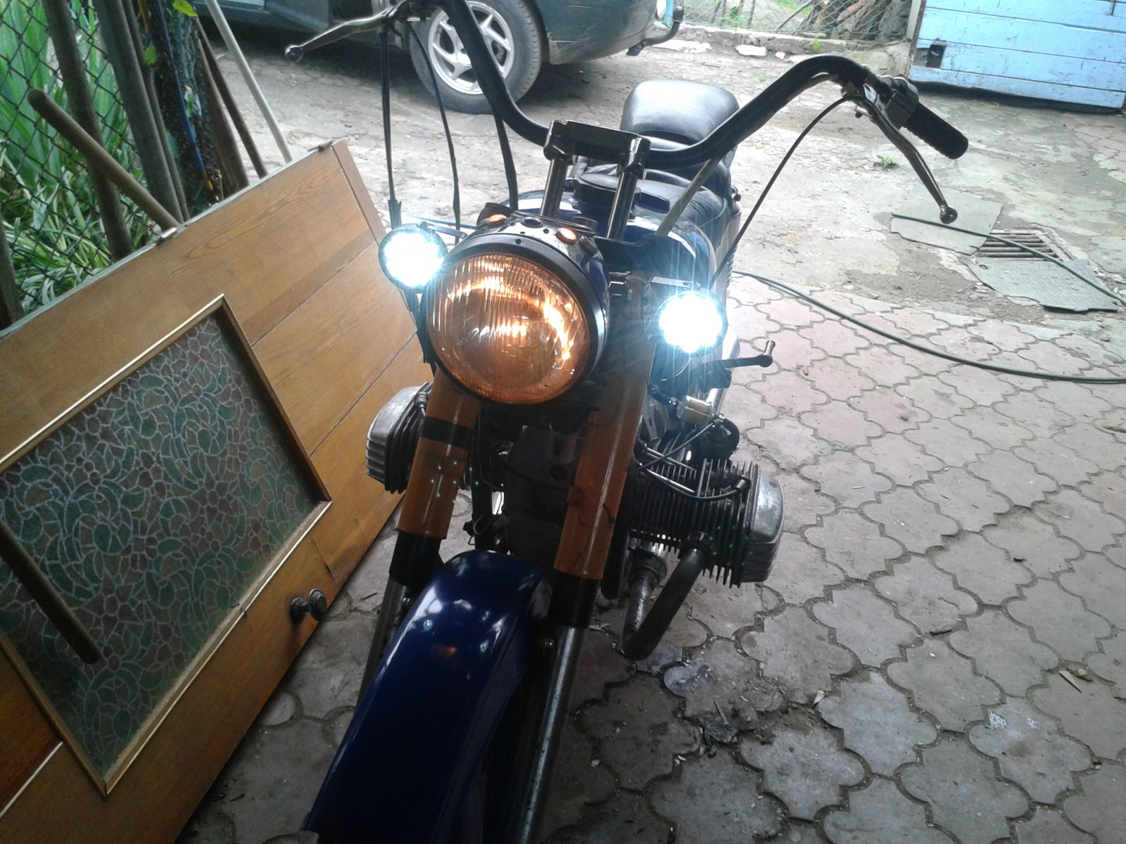

Відполірував вчора труби і прикрутив фару, висвурливш ще отвір під п'яту лямпочку, помалював руль.

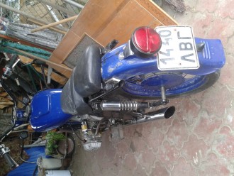

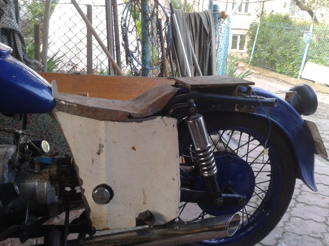

Вчора трошки попрацював. Сховав проводку в фару, виготовив з нержавійки кріплення заднього стопа і його же прикрутив, поміняв задні гальмівні колодки, поставив на рогатий руль пульти і підключив. Робота рухається!!!
Витягнув з загашника шіру і попередньо зробив заготовку водійського сидження, на вихідних планую обтягувати, та маленька піде на пасажира.

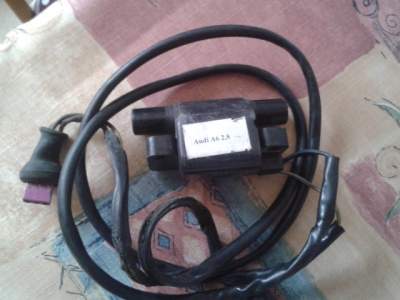

Прикупив катушку запалення Ауді А6 2.8.

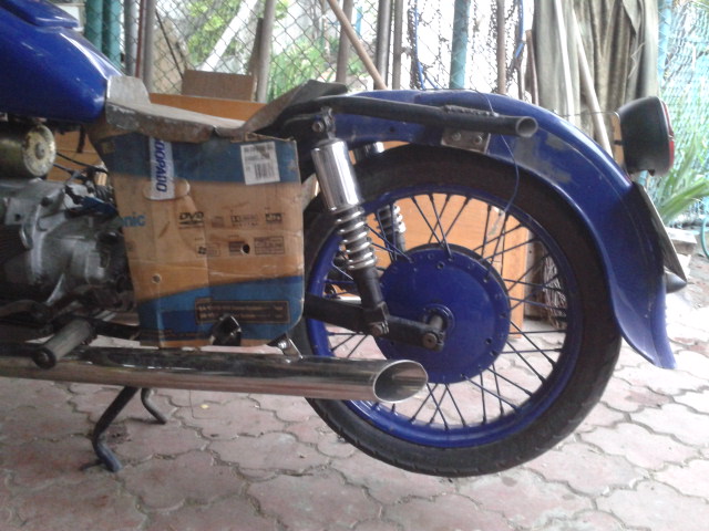

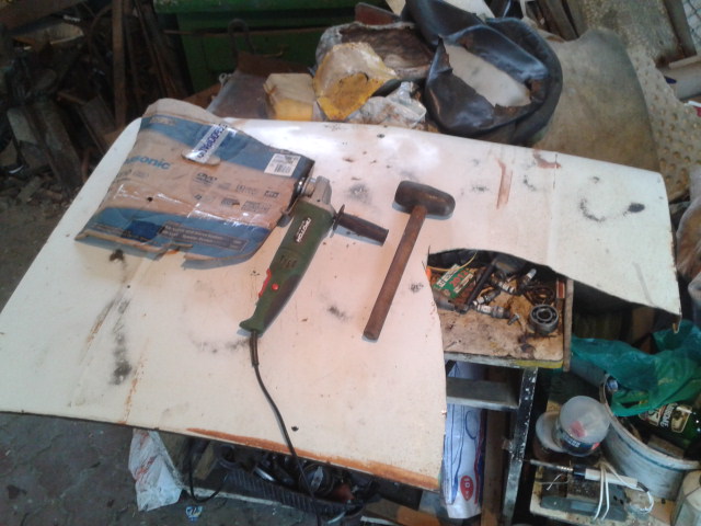

Вихідні/робочі дні також провів біля цикля. Зробив основу під сідження пасажира і зробив під неї кріплення. Покрамсав ЗАЗокапот на "бардачки", метал там хороший, добре тягнеться. Попоров шкіряну сідушку(Volvo S80) і зробив викройку, далі пошив.
Що та катушка дасть?
Це підготовка до Саруманки!vovik писав: Що та катушка дасть?

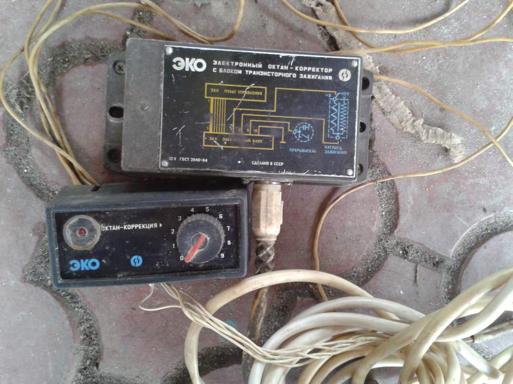

Віднайшов в гаражі октан-коректор і хочеться поставити на моцика, там поки контактне запалення. Що скажете, буде працювати і чи вартує.

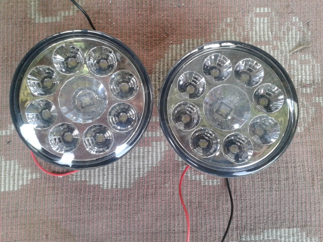

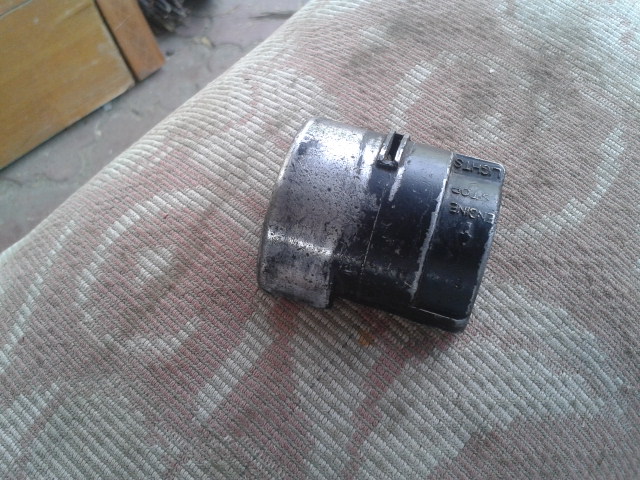

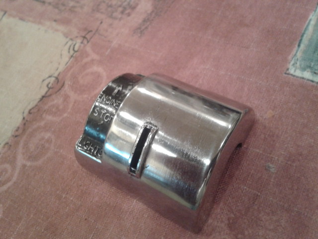

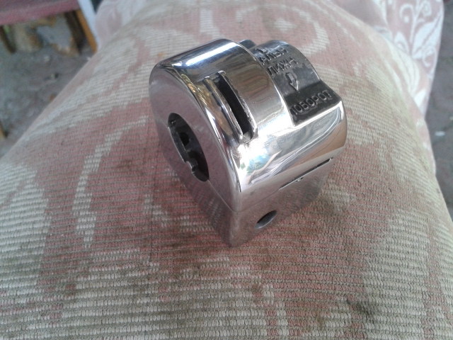

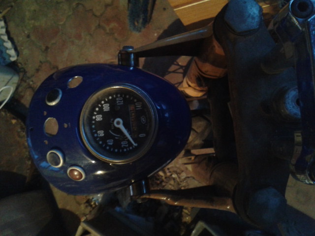

В суботу вечерком подумав, що будуть на чорному рулі краще дивитися поліровані пульти. І зацепився аж на чотири години роботи, марудна праця(дрочка), зато кінцевий результат!
Також прикупив ПТВ на 9 світлодіодів

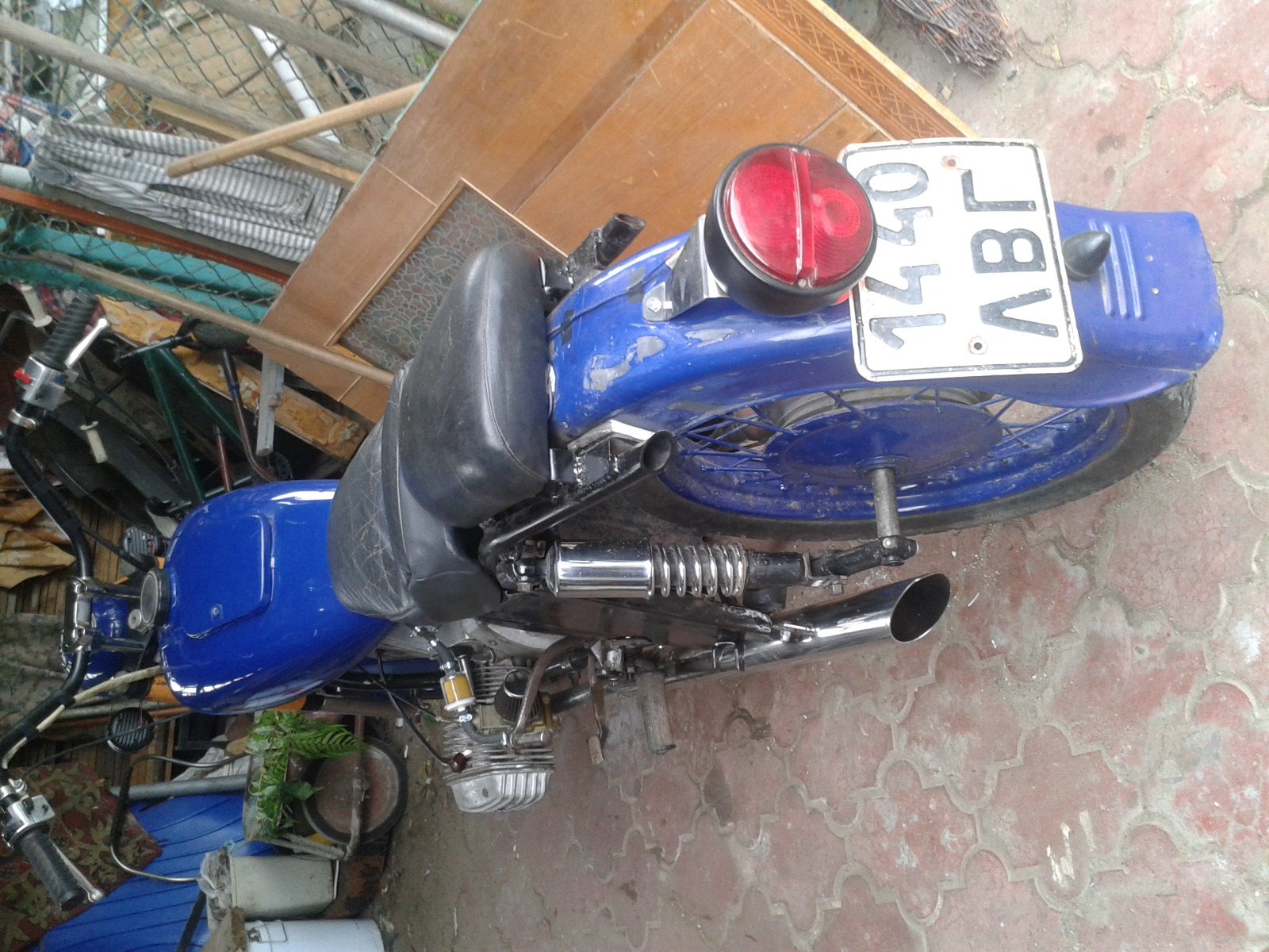

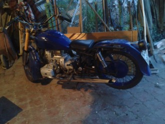

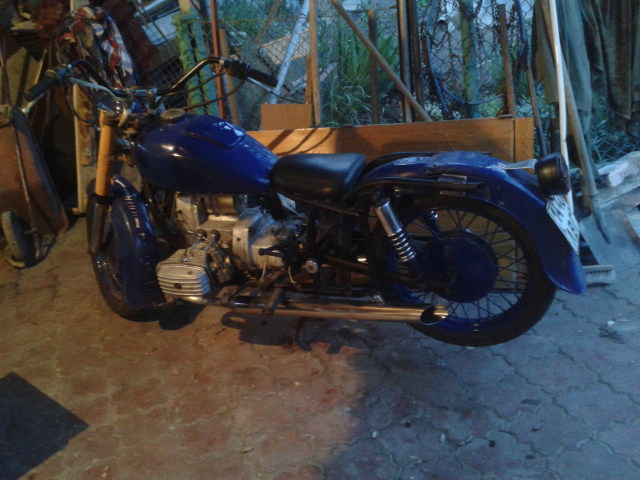

Нині таки виїхав! Трохи треба привикати, то не скутер, дик. Попереду покраска і тра розібратися до кінця з проводкою, підключити фару, стоп, повороти.
Я задоволений!
Я задоволений!

поділися рецептом полірування)
ато я скоро до свого 10-36 дотягну руки, і треба багато деталей з нержавійки і хрому полірнути.

Попереду покраска і хотів перевірити роботу всіх вузлів. Двигун працює чудово, до сцеплення і КПП також немає претензій. Тормоза ніякі, поставив нові колодки по кругу, вже коли заїзджав додому щось трохи почав тормозити. Сьогодні закінчив з проводкою: працюють габарити, стоп і під'єднав ПТФ. Повороти поки відсутні, два нікельованих "дракончика" будуть у вівторок, а ще два шукаються. З понеділка треба буде поміняти датчик нетралки, напряму лямпочка світить. Особливий дискомфорт мені завдали глушники, ПРОСТО ЖАХ. Сусіди говорили, що в них шибки тряслися, дууууже голосно булькає. Боявся сьогодні навіть заводити, щоб якась лопата не полетіла в плечі! Поробив ескізи шайб на понеділок для токаря, будуть вставки.

Маленькі і складної форми шкурив і полірував руцями, а більші площини можна і машинкою, а потім руцями.Oldman писав: поділися рецептом полірування
Починав з шкірки №500, потім 800, 1000, 1500, 2000, 2500 і на десерт полірувальна паста.
Для прикладу, полірування одного пульта зайняло - 4год.

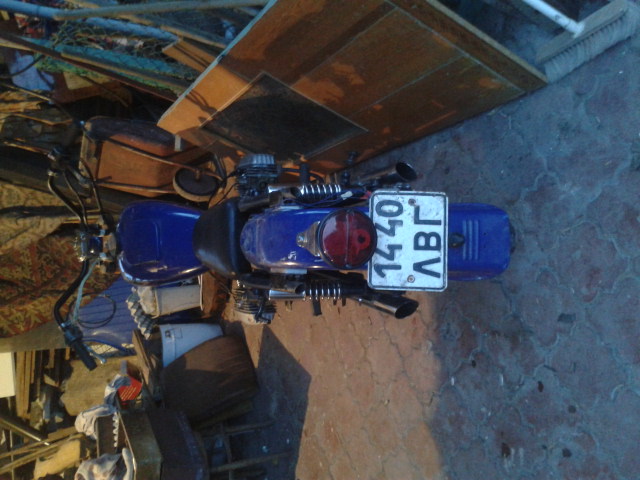

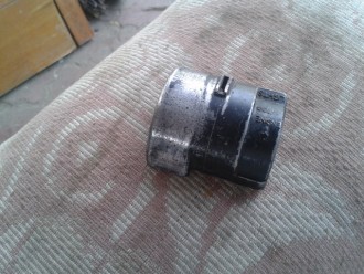

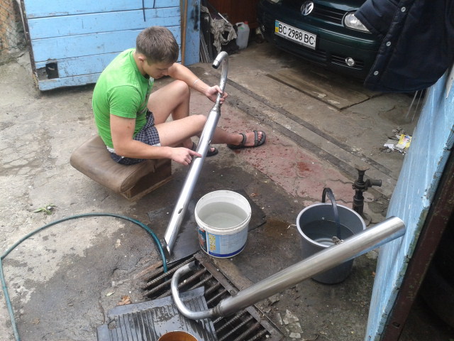

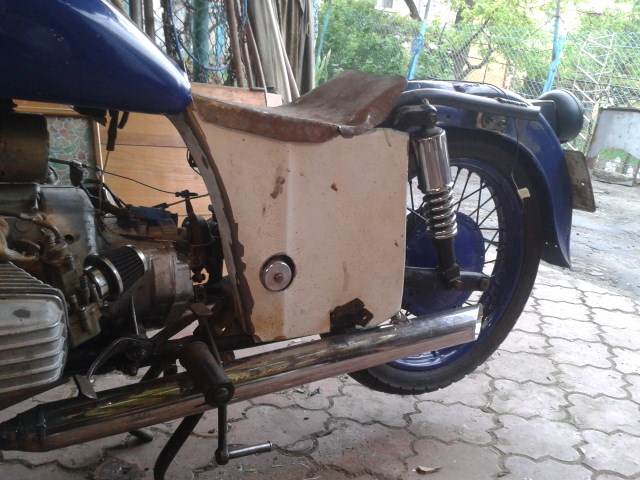

Сітка знайшлася і була зроблена флейта, зараз звук тихіший, але басовитий, мені подобається. Таки задовбало мене підтягувати енний раз рульову і в п'ятницю вирішив розібрати. На все про все затратив дві години, добре що була в закромах інша траверза, її і поставив. Коли зняв, то був в о**уї, так її життя потріпало і нехватало двох шаріків. Все помив, змастив і скалав, супер. Заодно провів ревізію вилки, промив і залив свіже масло, працює.

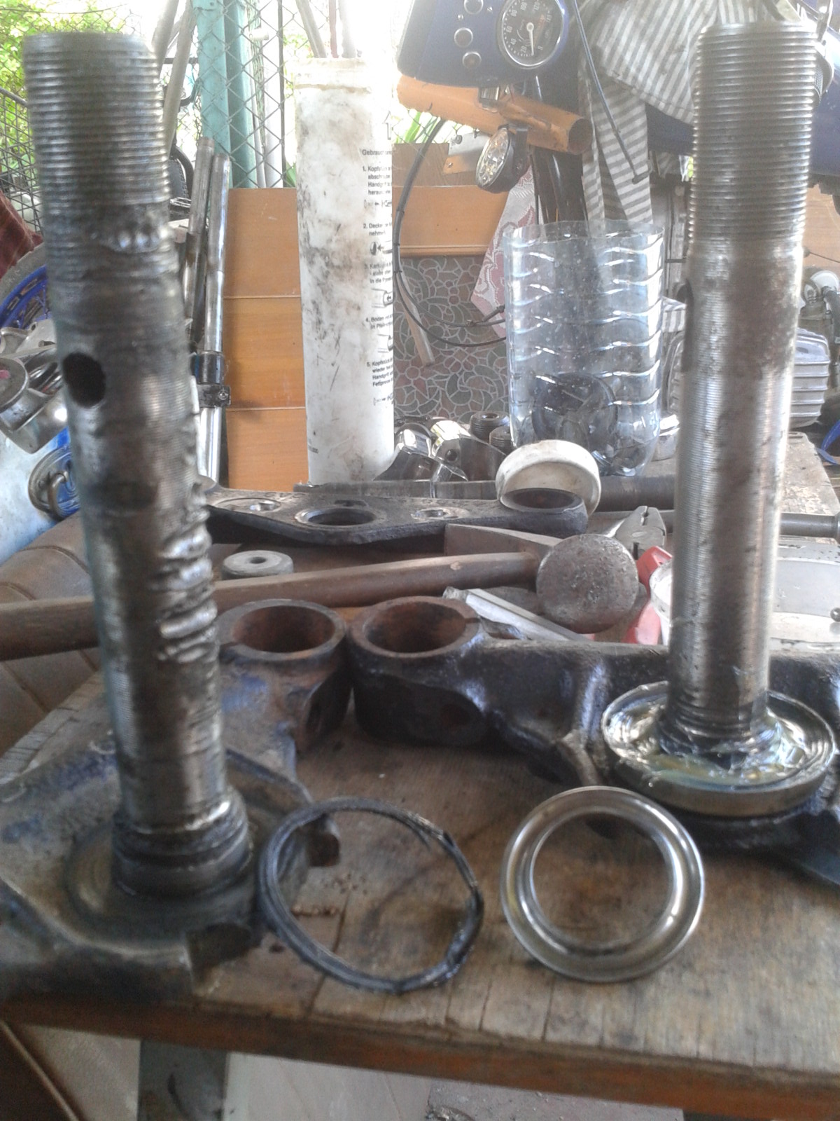

Дозрів до встановлення конічних підшипників, скоро будуть!
Фотка того кашмара
Фотка того кашмара

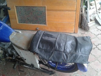

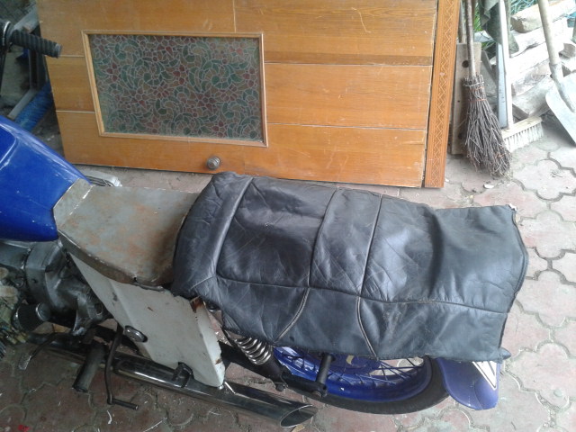

Хлопаки, може хто має непотрібну готову спинку пасажира, готовий до перемовин.
Самому робити поки немає часу і трохи бажання(жарко, душно), [цензура] зроблю під себе, наразі би було як буде.

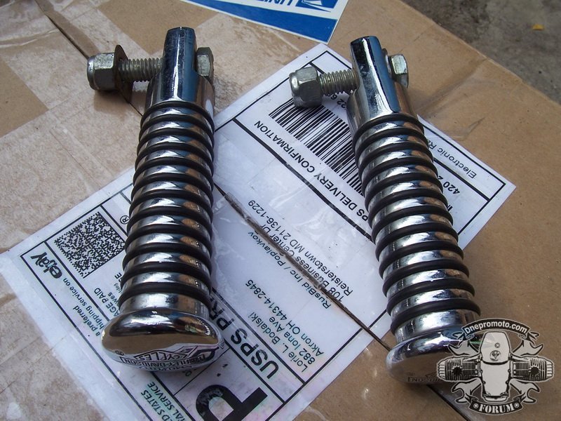

Підніжки водія і пасажира, щось на подобі тогово, тільки трохи інше буде, нержавійка
