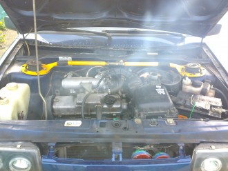

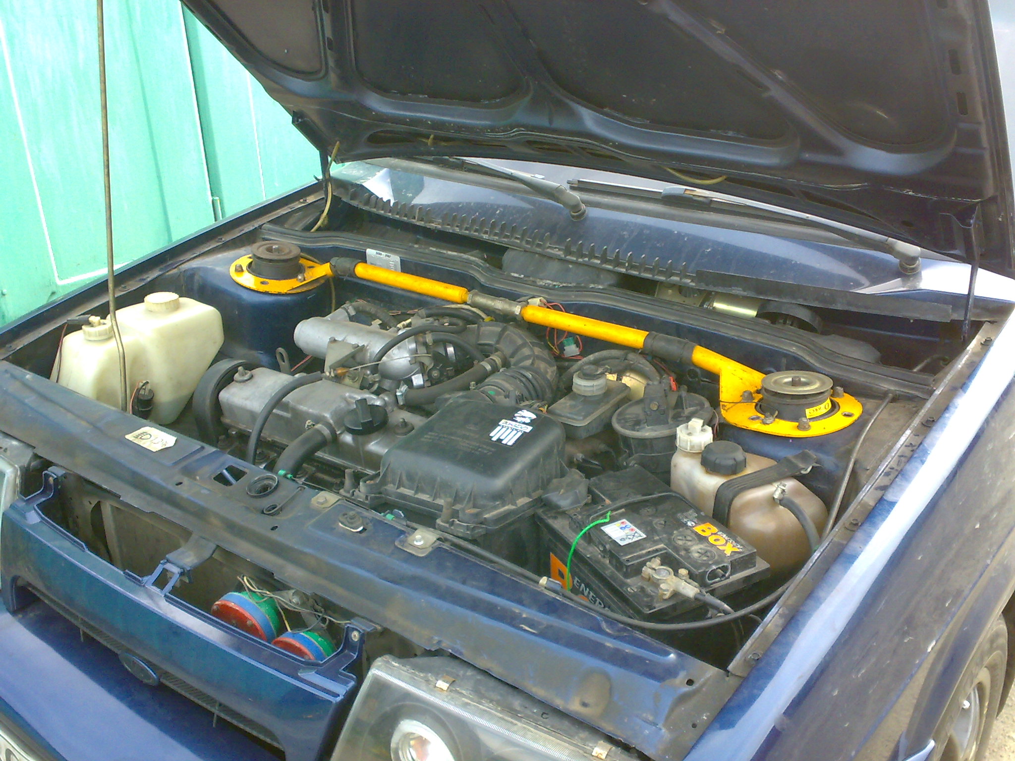

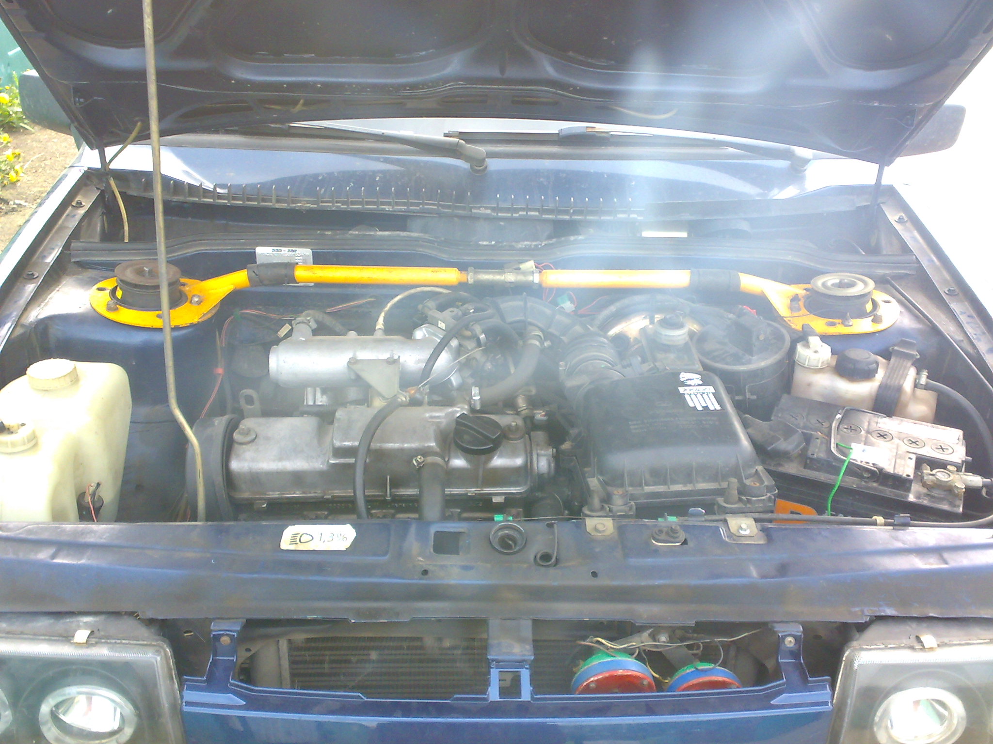

сьогодні закінчив ходовку,проїхався,зае..ись,думав буде зажорстко але все гуд,доставив верхню розпорку,тепер з верхньою і нижньою розпорками рулиться набагато інформативніше(на черзі задня і задній стаб),передок походу трохі нижчє сів.
На днях поставив безконтактний ДПДЗ,стало трохі кращє,стабільний ХХ,кращє скидає і наберає оберти,скоро поїду прошивати

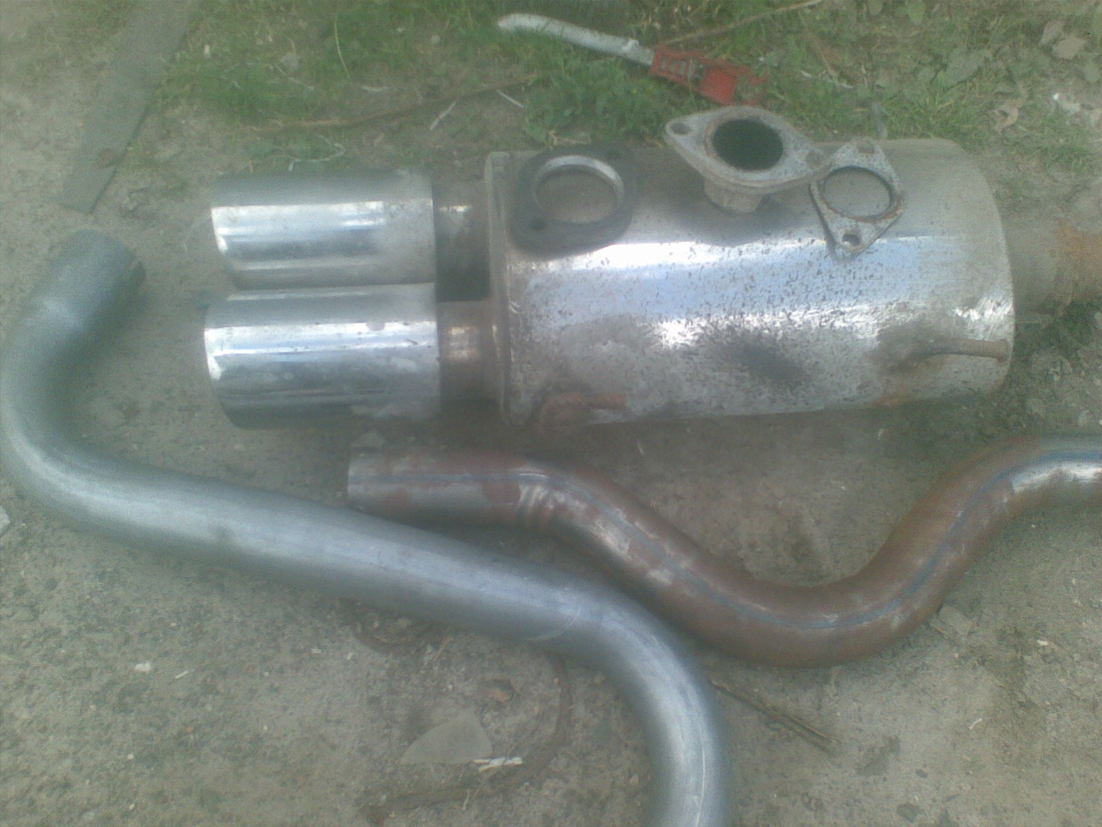

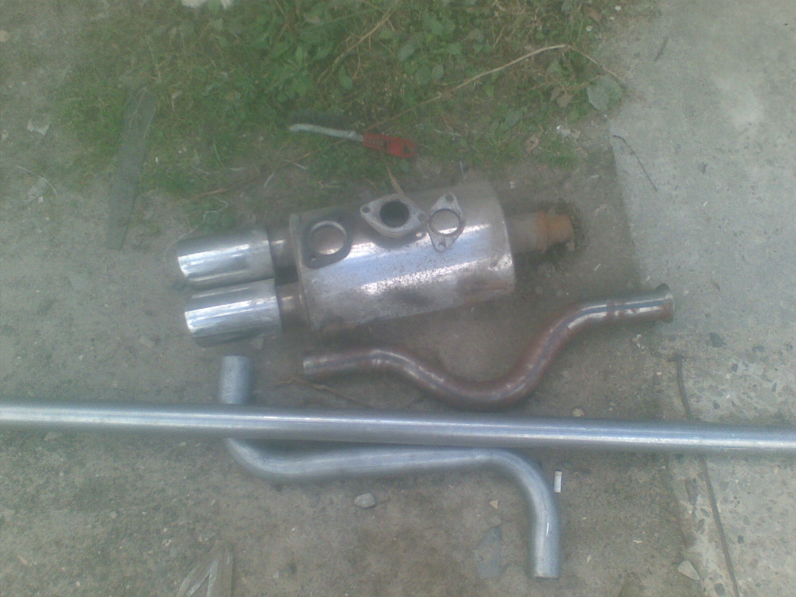

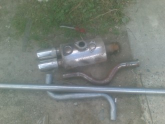

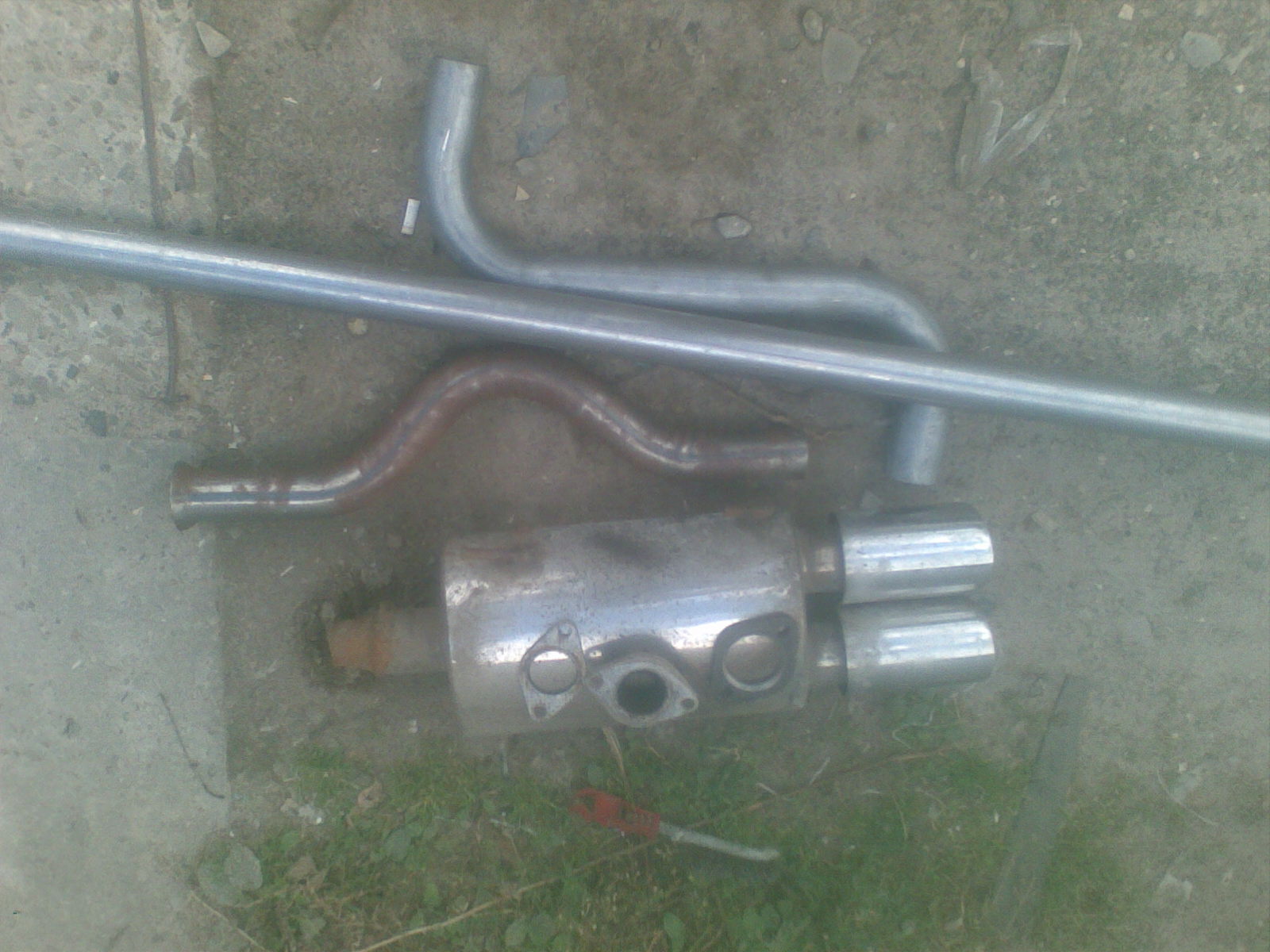

сьогодні зварив новий вихлоп на 51 трубі,наразі без паука,фоткі завтра закіну

фоткі щє не звареного вихлопа,завтра сфоткаю як виглядає на машині
