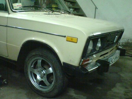

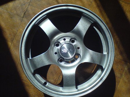

І так після довгих пошуків найшов собі диски і гуму.Диски 14" SLIK L 171(чи якось так :D ),гума pirelli P6000 185/60 .вчора то всьо поставив і трохи тестував.Довольний як слон,14-і диски хоч і зробили машину жорсткішою,але в повороті тепер якось впевненіше почуваєшся.Одним словом описати всі тонкощі зміни тяжко,треба відчути власною пятою точкою :D ,ну а перезутись з всесезонної,напівдеревянної росави в піреллі,це як після кірзачів вдіти кросівки....короче я щасливий :angel

Скіки давав за діски і де брав ? І резина скіки?
Re: Ваз 2106
Повідомлення antik » П'ят, 23 травня 2008, 18:42
давай фото дисков на машине!

HITMAN, Диски 500 на автобазарі на Зеленій,резину 160 біля укрнафти на В.Великого.Гуму взяв б\у тому що мені здається краще на 10-15% зїзджене піреллі ніж новий матадор,сава і т.д.
antik, фотки є тільки з телефону

_ALEX_ класно, а ти машину дальше пыд домом ставиш? :D

Saba, Вот,блін то покищо єдиний мінус тих дисків :D ....спати [цензура] спокійно не можу,вже були думки ставити замість болтів по 4 секретки на колесо,бо постійно до вікна дивитись бігаю серед ночі.Помучився так одну ніч і тепер ставлю в гаражі :sing
