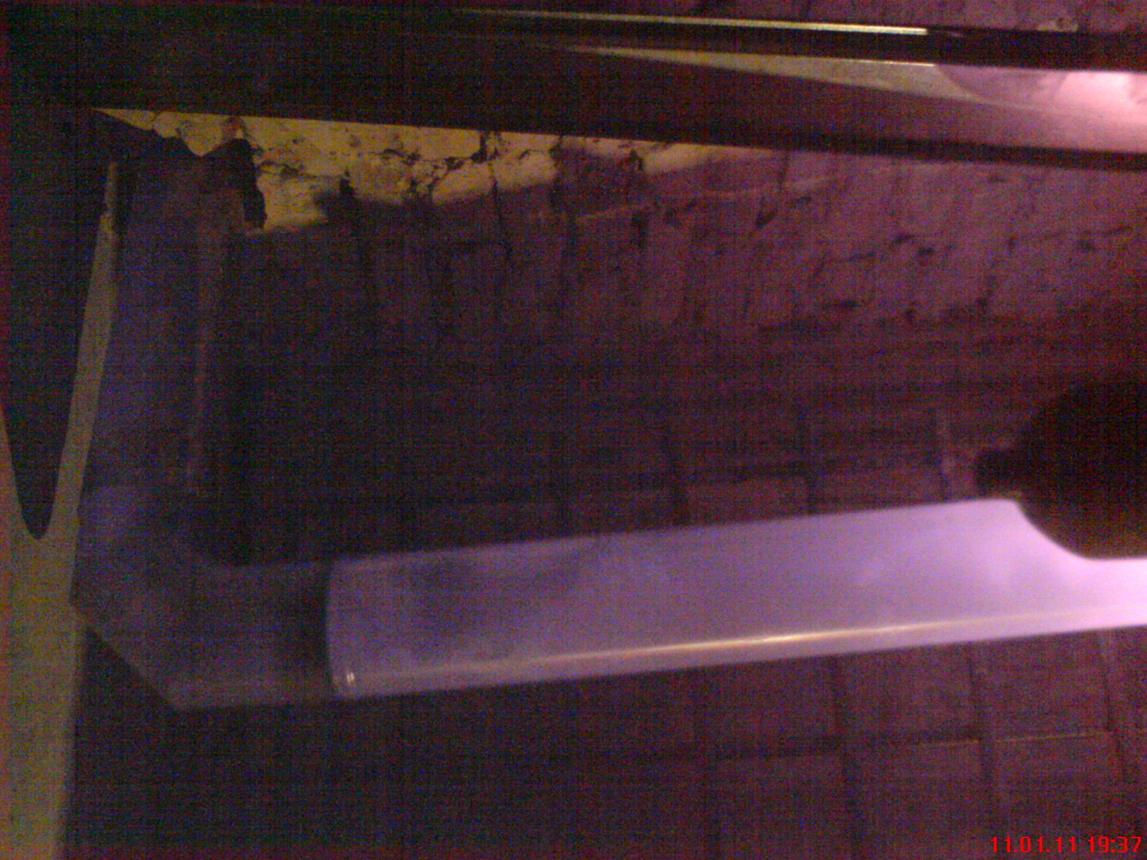

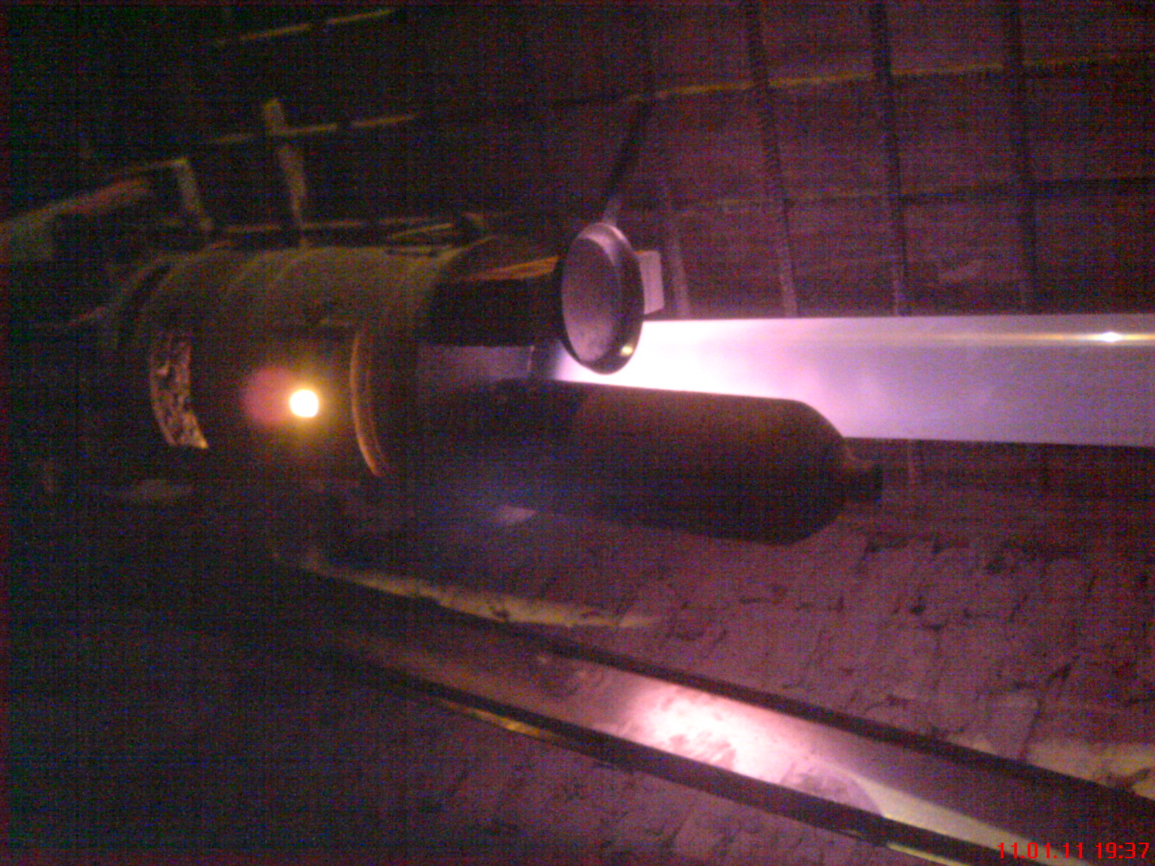

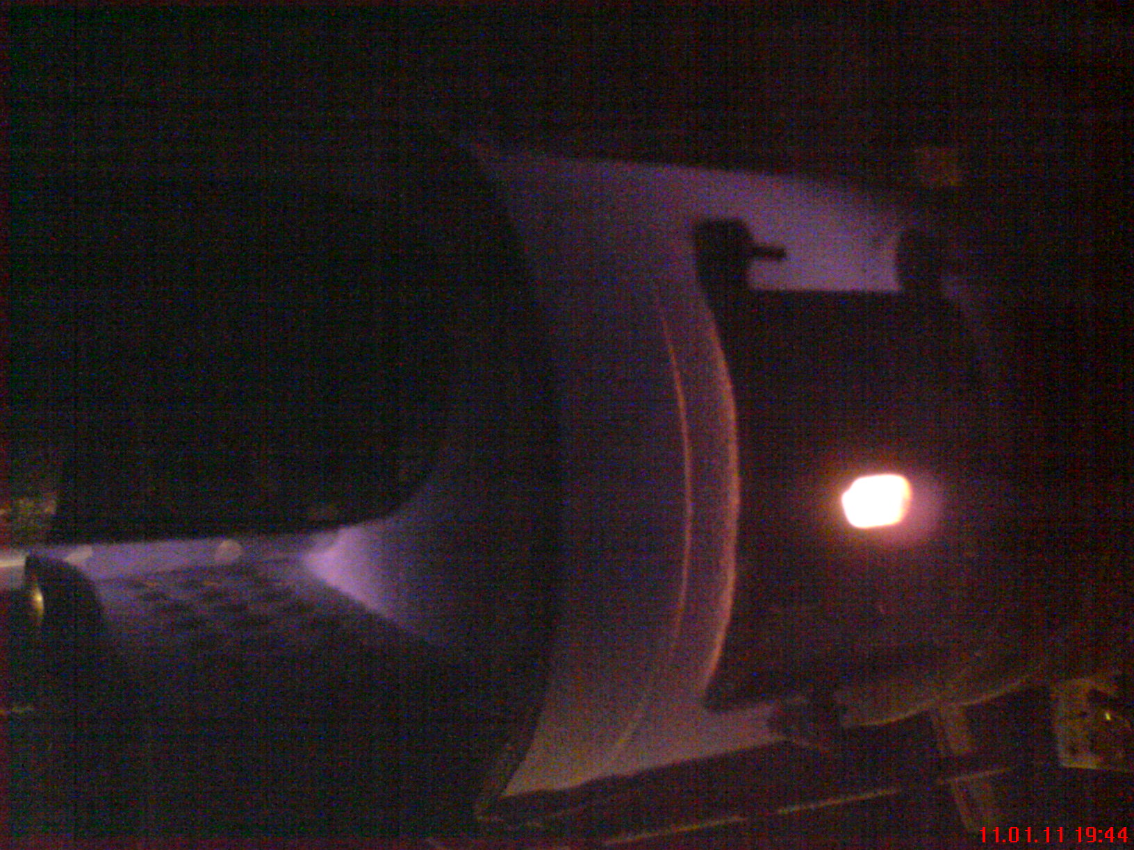

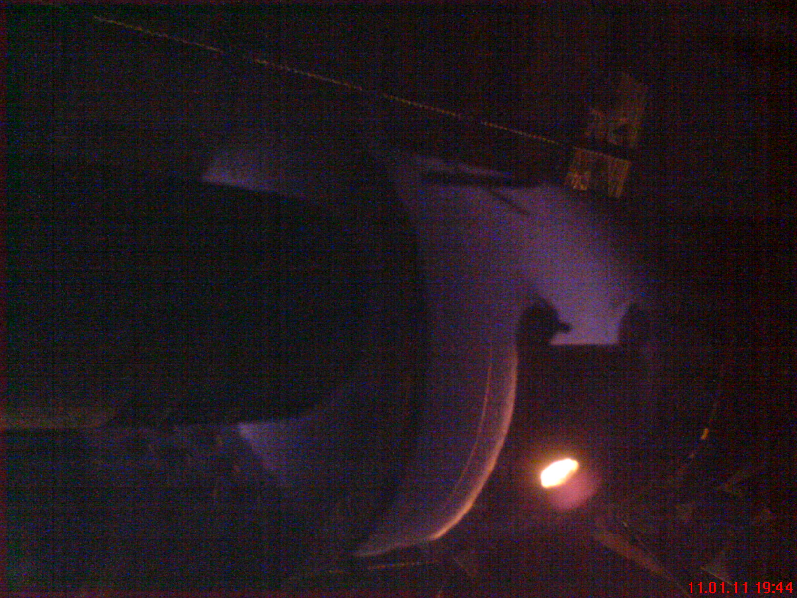

ще кілька фото, на тему опалення гаража
гараж прогріваєтся настільки що реально при активній роботі роздягаєшся до футболки, короче так само як літом тільки без комарів :happy
найкраще горять і гріють старі кросівки, такщо в кого є мішок приїду заберу :)
https://goo.gl/TcJrkr

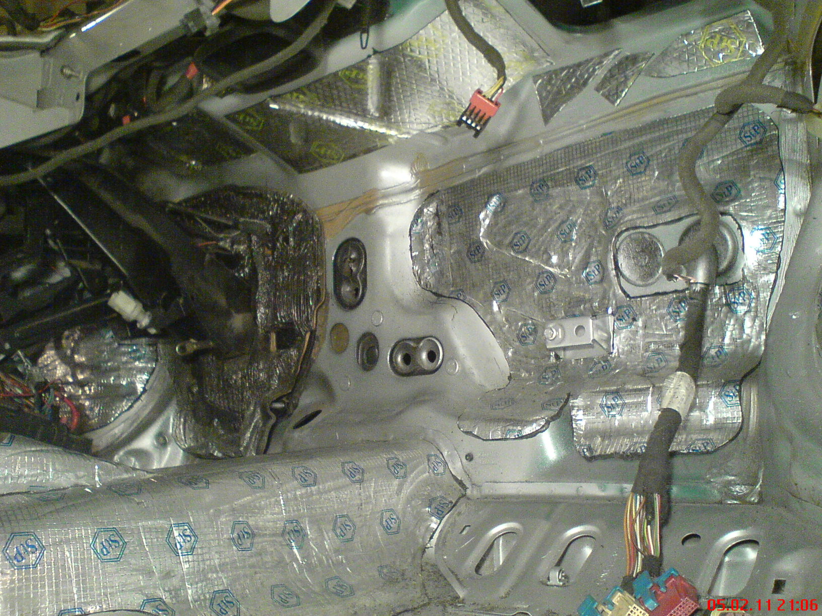

Повідомлення t309 » Пон, 31 січня 2011, 13:04

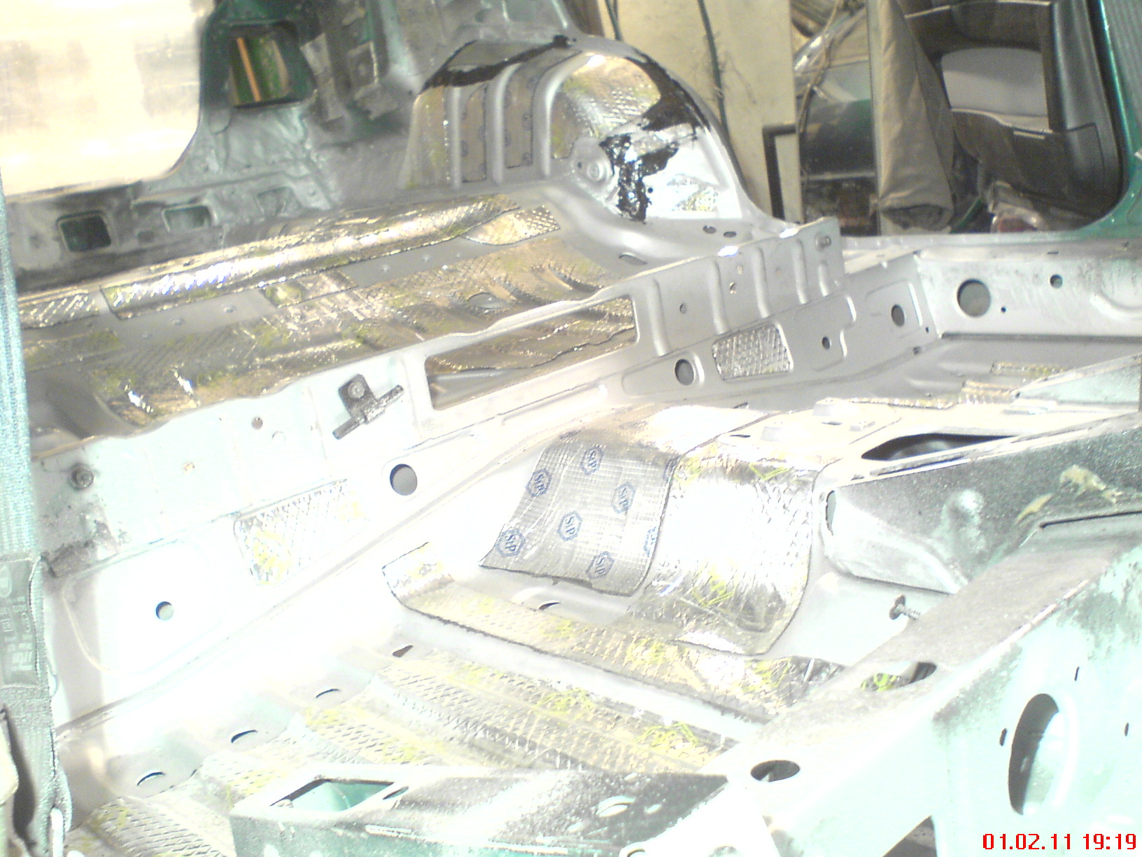

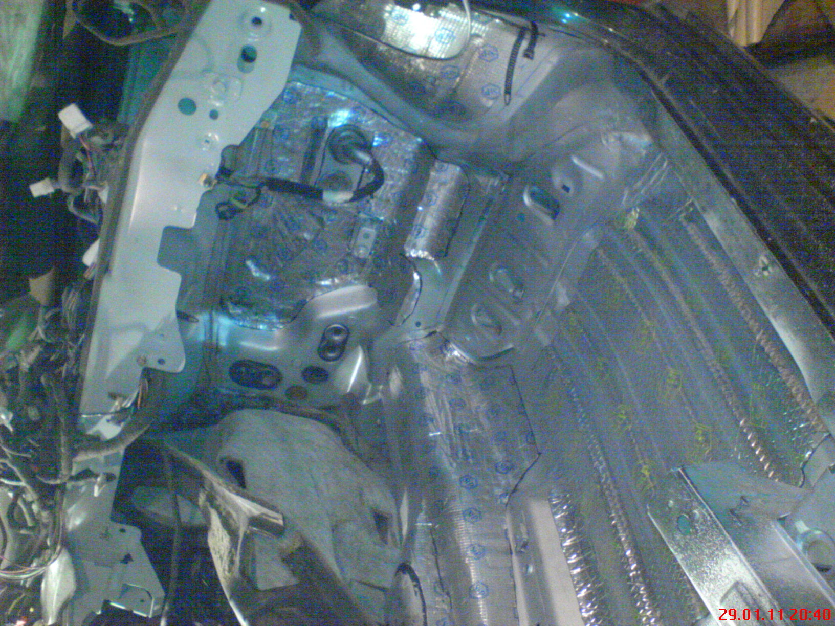

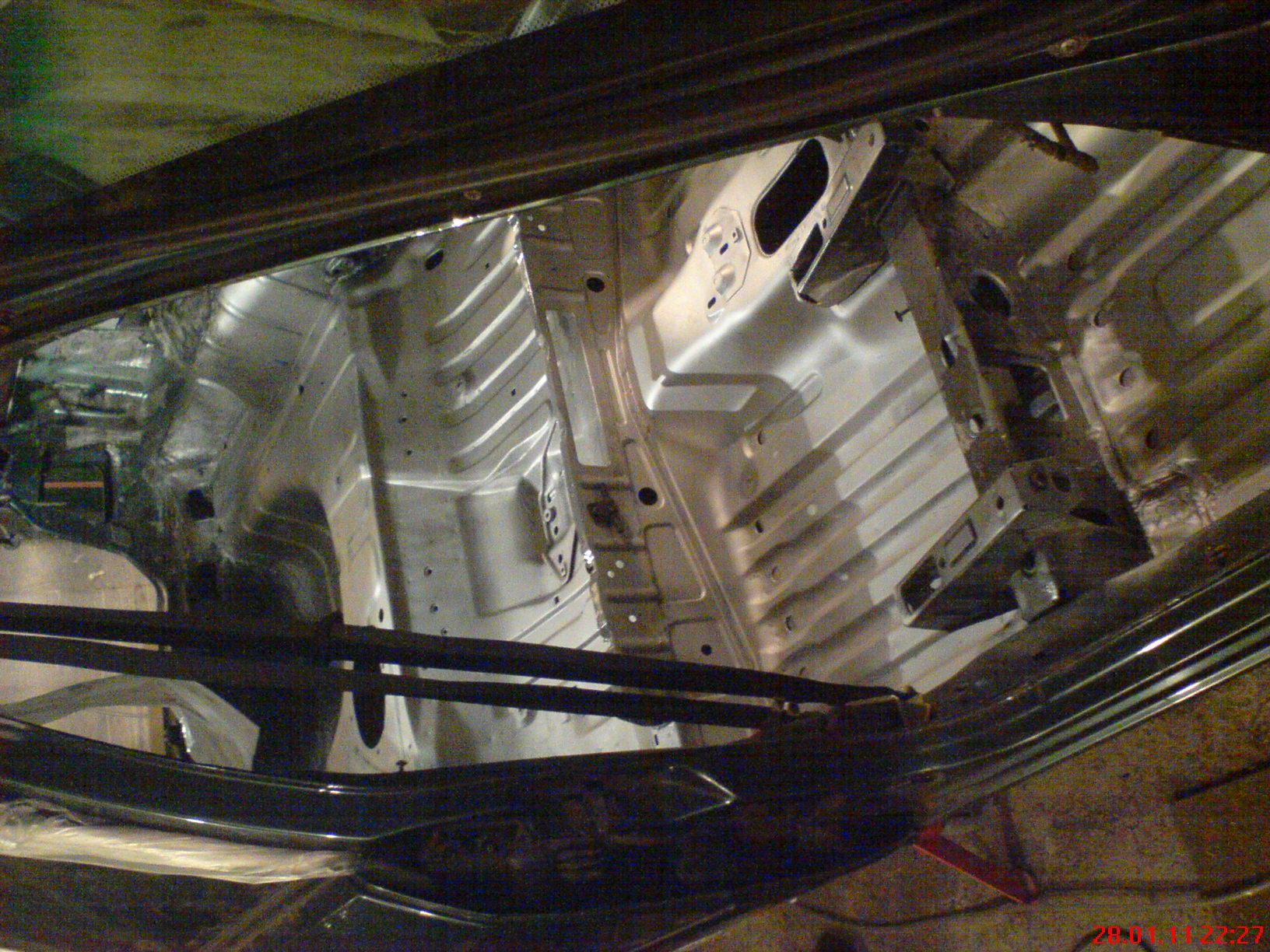

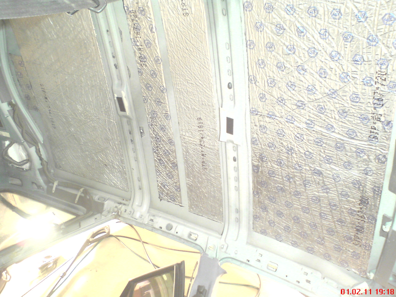

ще фото, почалась віброізоляція, на моторну перегородку,передні арки і тонель клеєтся бімаст бомб, на підлоку та задні арки стп голд

t309, ну шо тут сказати... респект і уважуха!!!!, машинка попала в хороші руки :beer
Re: от і я вирішив похвастатись
Повідомлення hrdrive » Пон, 31 січня 2011, 17:32
Romko писав: ну шо тут сказати... респект і уважуха!!!!, машинка попала в хороші руки
+1 :beer Терпіння стальне :shock Так тримати!

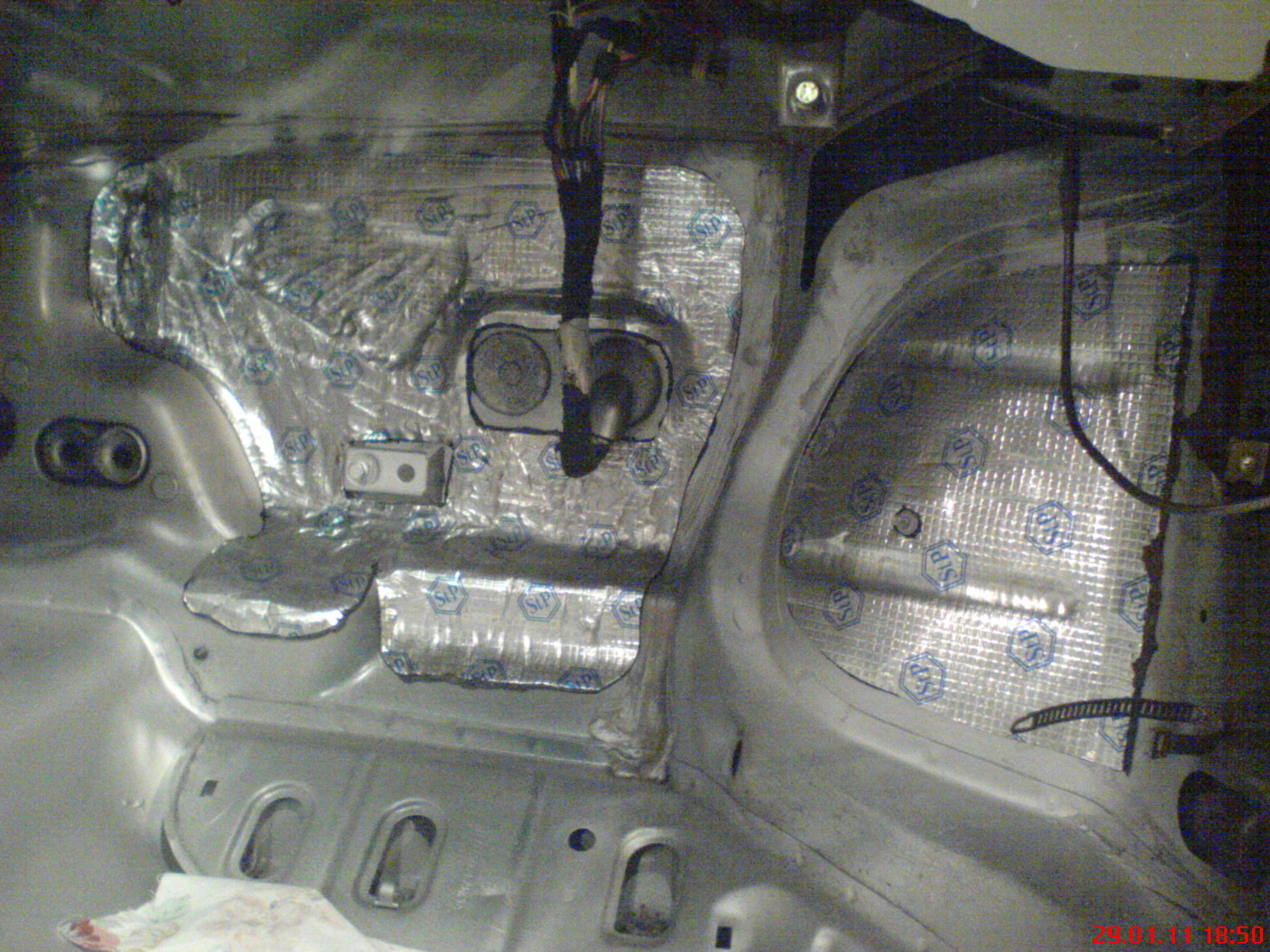

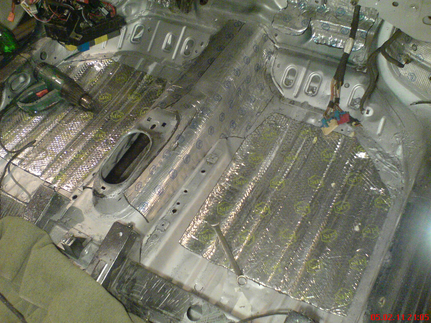

Повідомлення t309 » Чет, 03 лютого 2011, 00:28

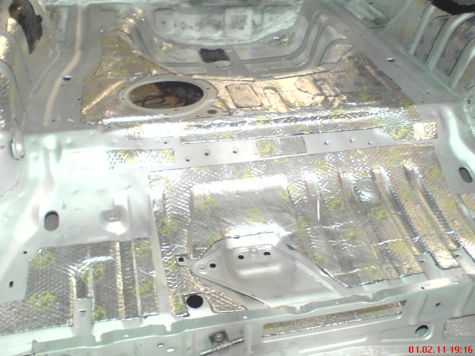

вібра

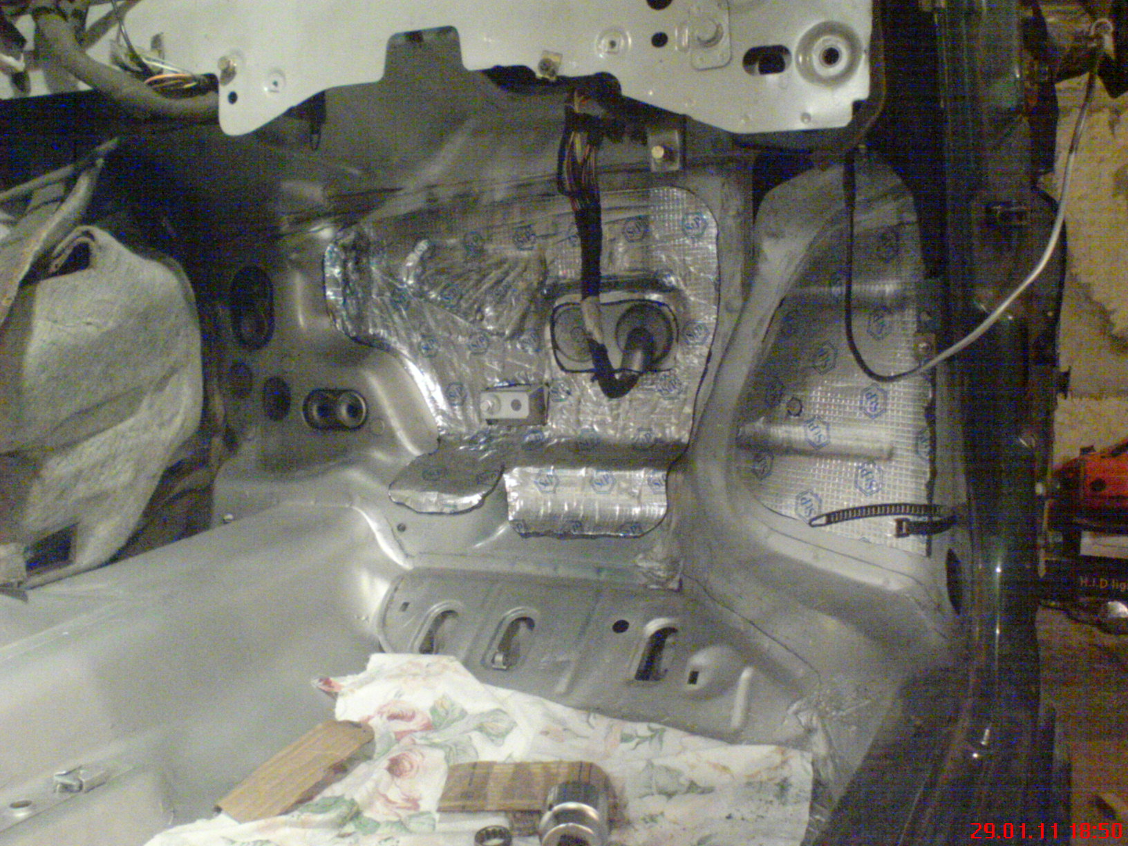

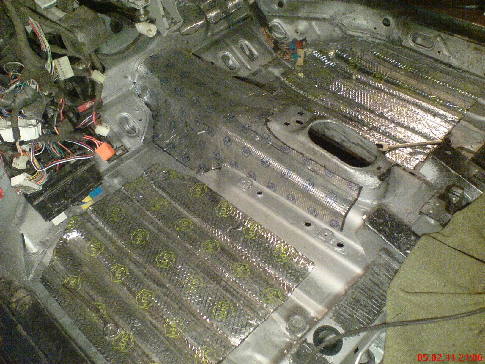

Повідомлення t309 » Нед, 06 лютого 2011, 01:22
вібра на 90% готова
Повідомлення Fobos » Нед, 06 лютого 2011, 10:41
Все прекрасно, бабла немеряно вбахано, ну і клеїться правильно я бачу, але ніколи не розумівлюдей, які стпішку кладуть на дно, на дно треба бітум стелити і польку зверху, стп на крила, в двері, на дах ну а на підлогу для чого?
P.S. Тема ковра не розкрита, треба кавйор ще, найкраща шумка :D

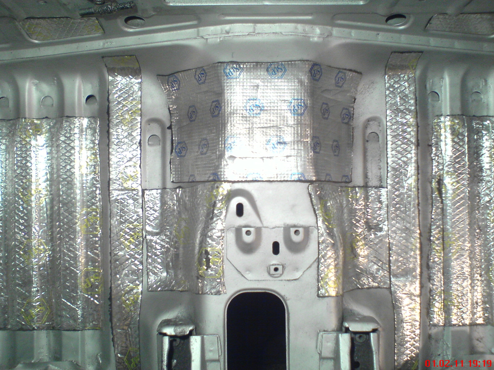

Повідомлення t309 » Нед, 06 лютого 2011, 10:48
Fobos, :D от коли спробуєш той бітум з підлоги потім відчистити таких питань більше виникати не буде, то я тобі обіцяю!!!! я взагалі від бітума відмовився були спочатку идеї то все поверх бітумом залити але ну [цензура] краще поліуретаном і не ваняє і здераєтся без проблем і тримаєтся шо дурне

Повідомлення t309 » Нед, 06 лютого 2011, 10:55
буду продовжувати традицію і писати що і скільки використав і за скільки купив отже на те що бачете на фото крім даху (там стпшка вже четвертий рік) пішло 6 листів голда і 2 бомба купував по 67 і 110 гр відповідно доставка безкоштовна

Повідомлення Fobos » Пон, 07 лютого 2011, 00:01
t309 писав:от коли спробуєш той бітум з підлоги потім відчистити
Для чого? :shock
Повідомлення t309 » Пон, 07 лютого 2011, 00:12
Fobos, та от хочаб для того щоб поварити, я три роки тому все позаливав бітумом так воно півроку ваняло в салоні а зараз прийшлось відчищати бо погнило

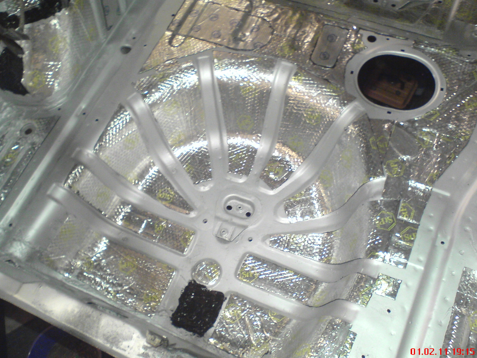

t309, а чого одні поверхні голдом, другі звичайним? яка різниця?

Повідомлення Cr@zy » Пон, 07 лютого 2011, 00:48
t309, якщо вага така критична для тебе, то спленом або бітопластом ще зверху пройдись
Повідомлення t309 » Пон, 07 лютого 2011, 01:31
LEgEnDA, те що більше вібрує (більша поверхня і ближче до мотору коліс вихлопної) бомбом, все інше голдом а всякі там пороги і все маленьке і відносно жостке візолом
Cr@zy, ти пробував з заводською і без? треба враження людини яка бачила різницю!

Повідомлення Fobos » Пон, 07 лютого 2011, 12:45
t309, може ми про різні речі говорим? Я про бітумні листи, які використовуються для вібро-ізоляціїї на дні машини, дно стає просто залізобетонне, поверх кладеш польку 8мм і дороги ти не чуєш взагалі.

Повідомлення t309 » Пон, 07 лютого 2011, 12:59
Fobos, ааа ти про це, ну поперше ціна тих листів 60гр голд 67гр коефіціетнти мех втрат відповідно 0.12 і 0.33 от і думай що краще, а ще бітумні листи мають здатність з часом ссихатись втрачати свої властивості і тріскати а ще вони важчі!!! і на останок їх важче клеїти на нерівні поверхні.
П.С. А що таке полька я не знаю
