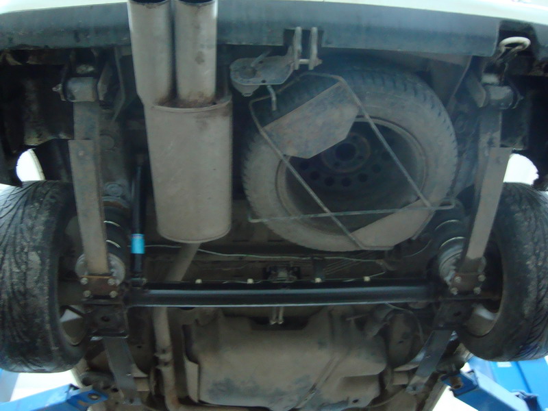

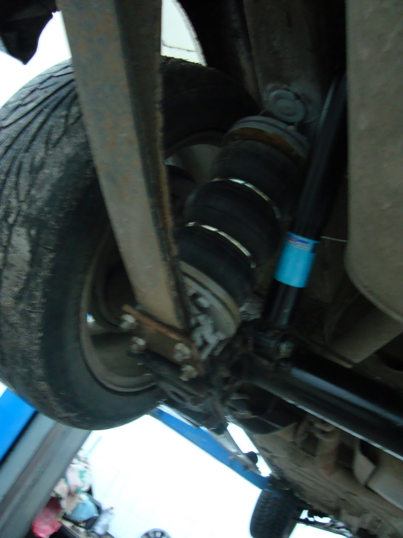

Повідомлення santosxxx » Сер, 30 грудня 2009, 21:12
вчера зробив кілька фото на підйомнику... ось так виглядають подушки на мому авто
Re: Мій CaddyK SDI
Повідомлення LEgEnDA » Чет, 31 грудня 2009, 02:39
santosxxx, гарно... а шо балка така нова вигляжає? Малювали її?
santosxxx
Повідомлень:2394
Авто:300C, Cayenne, GAZ-21
Re: Мій CaddyK SDI
Повідомлення santosxxx » Чет, 31 грудня 2009, 15:42
LEgEnDA, .. бо машина ще незовсім стара )))Балку не малювали, їй нічого не бракує, гарна чорна... Балка помита, почищена щітками, і протерта соляркою)) :happy Також поміняв аморти-поставив Sachs, та замінили підшипники в ступицях задньої балки, змазали та підтягнули ручний тормоз :)
