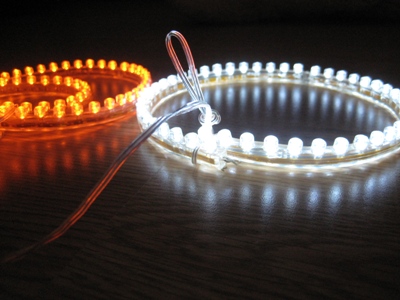

вот матеріал для фанарів

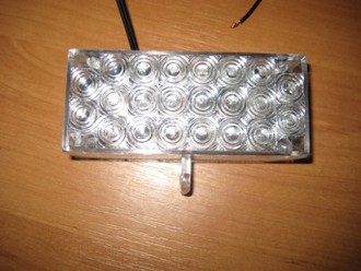

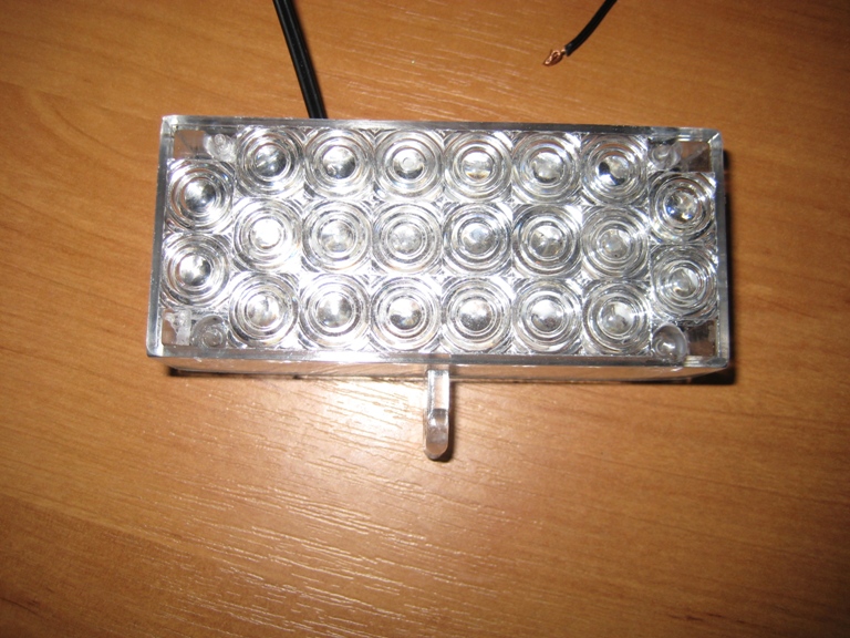

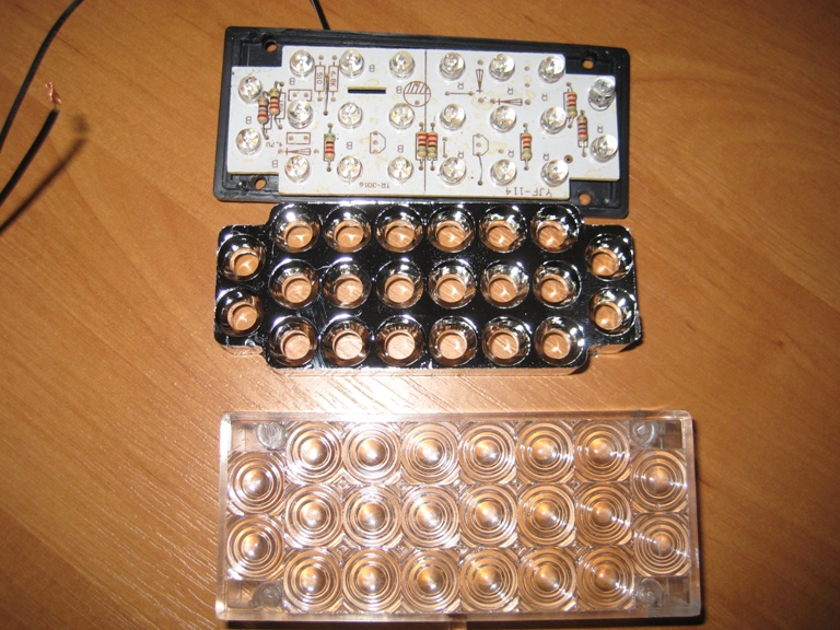

а оце рішив зробити габаріти
такі коли не світять
було
стало
