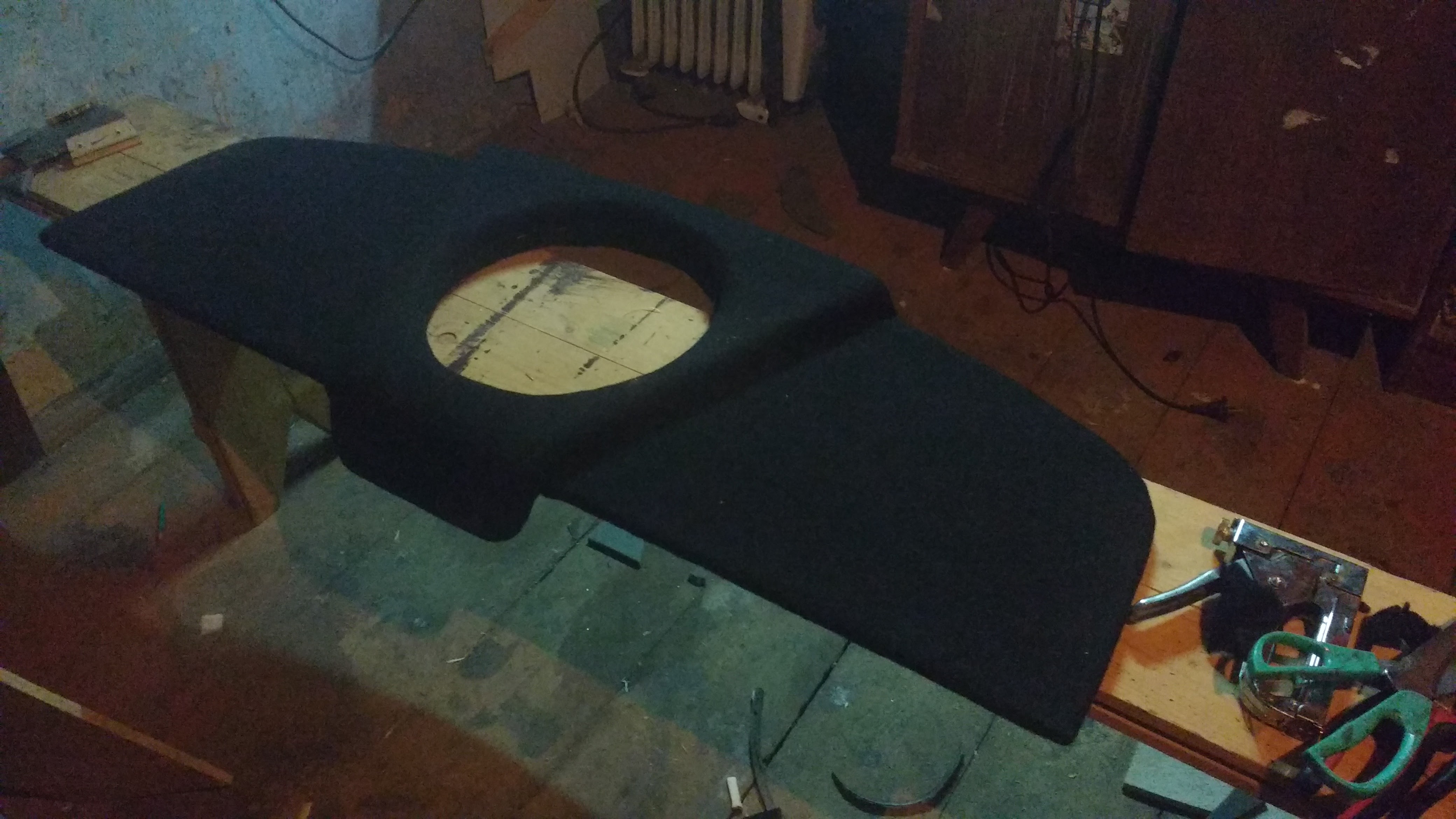

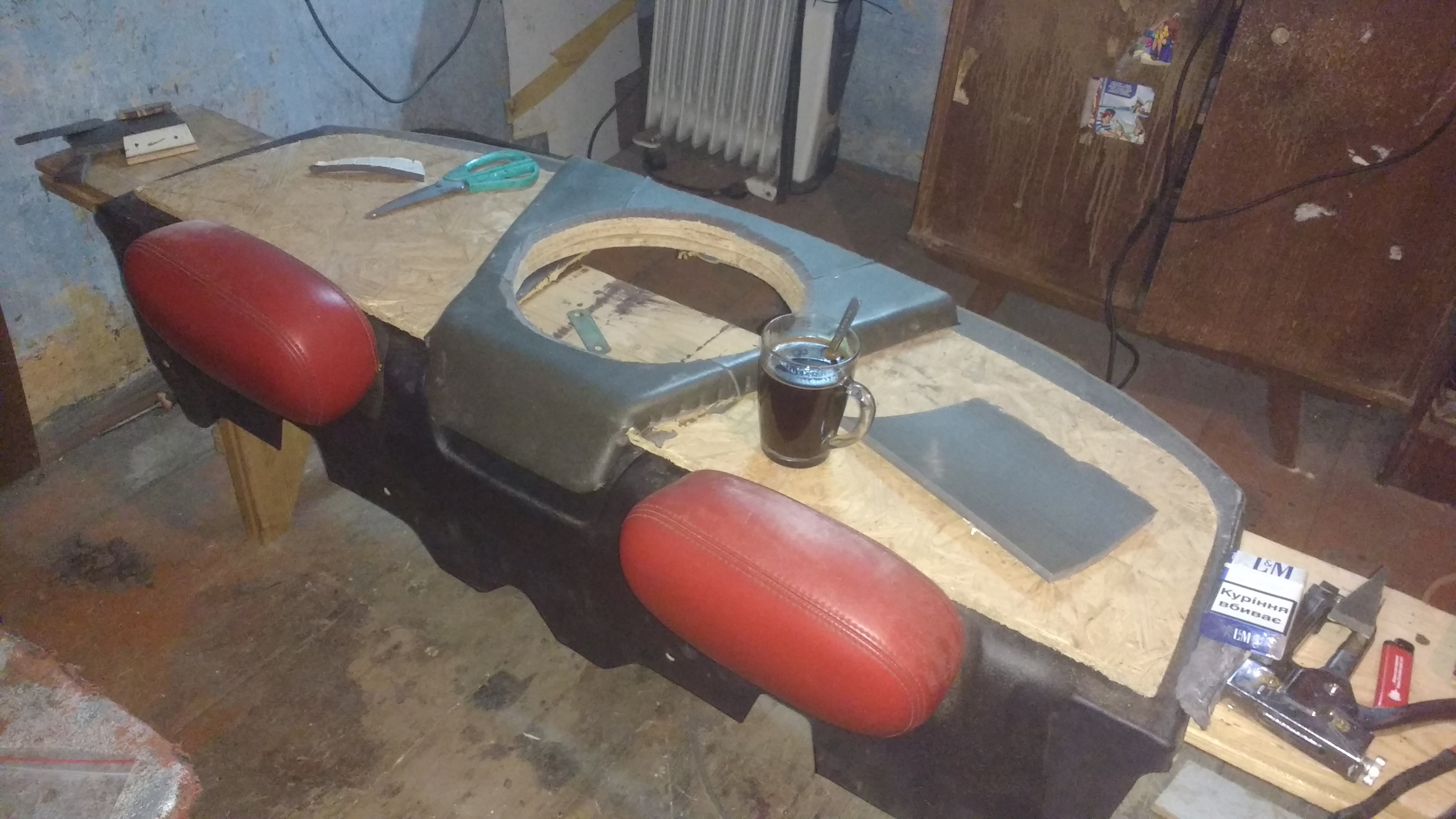

Почав робити полку під саб. Так як в мене полочка посередині мала виштамповку в формі трааеції котра трошки заходила на спинку, вирішив відтворити таку ж трапецію. І щоб задні пасажири не стукашись головою об фанеру в місці де полка заходить на спинку, обклеїв її шумкою 8мм.
Залишилось обтягнути все крачиво карпетом і усилити ще полку зсередини фанерою.

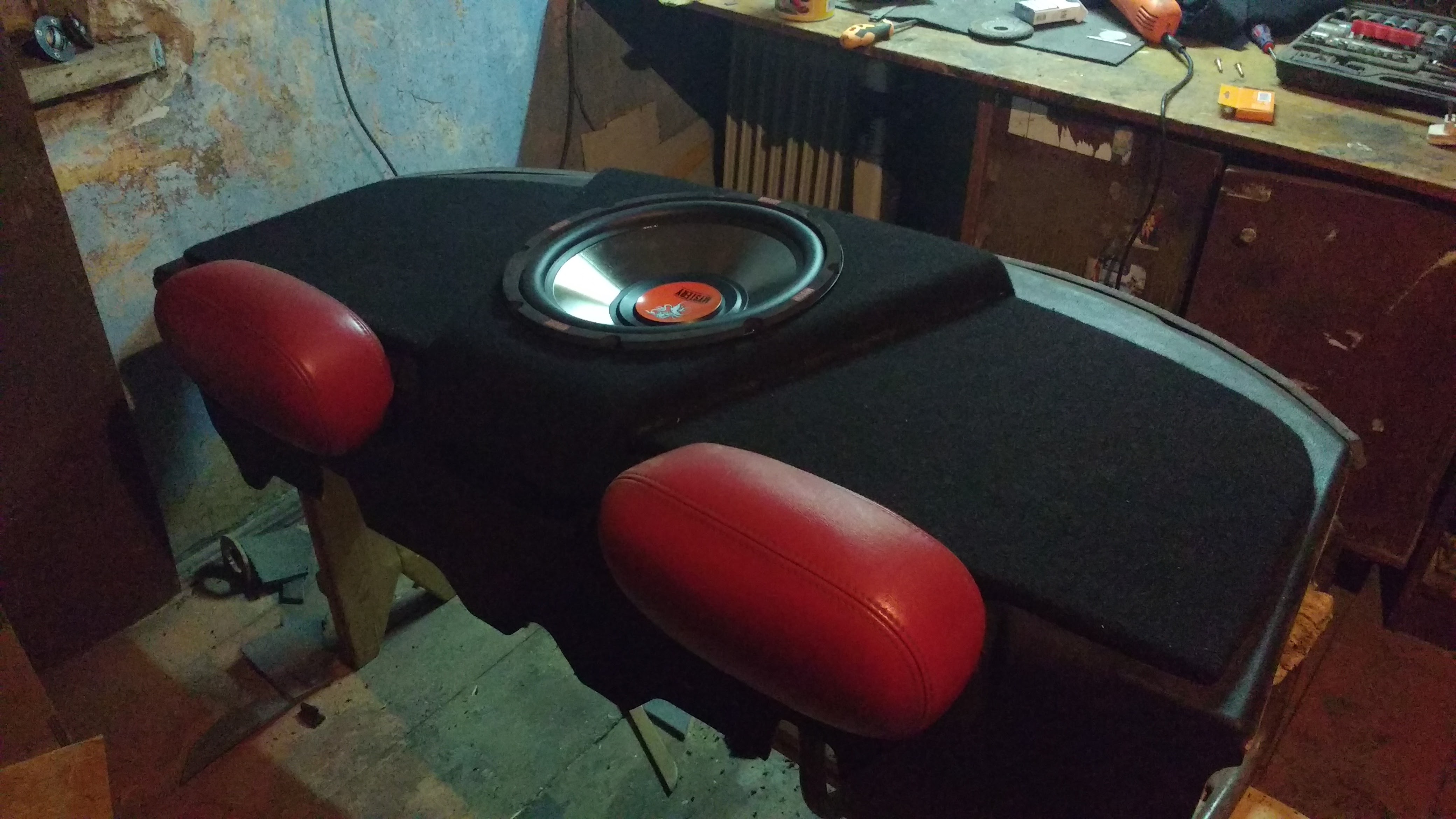

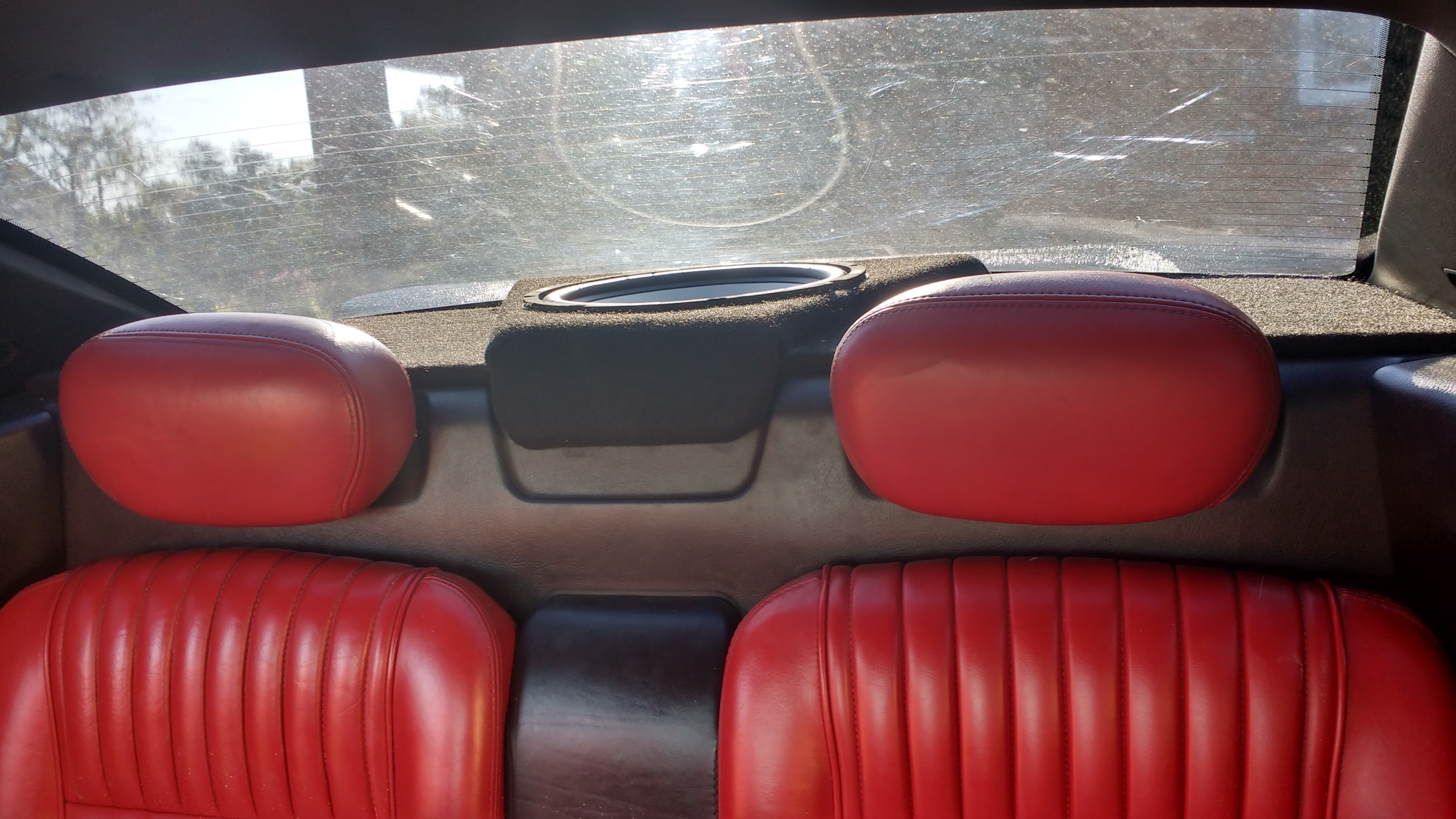

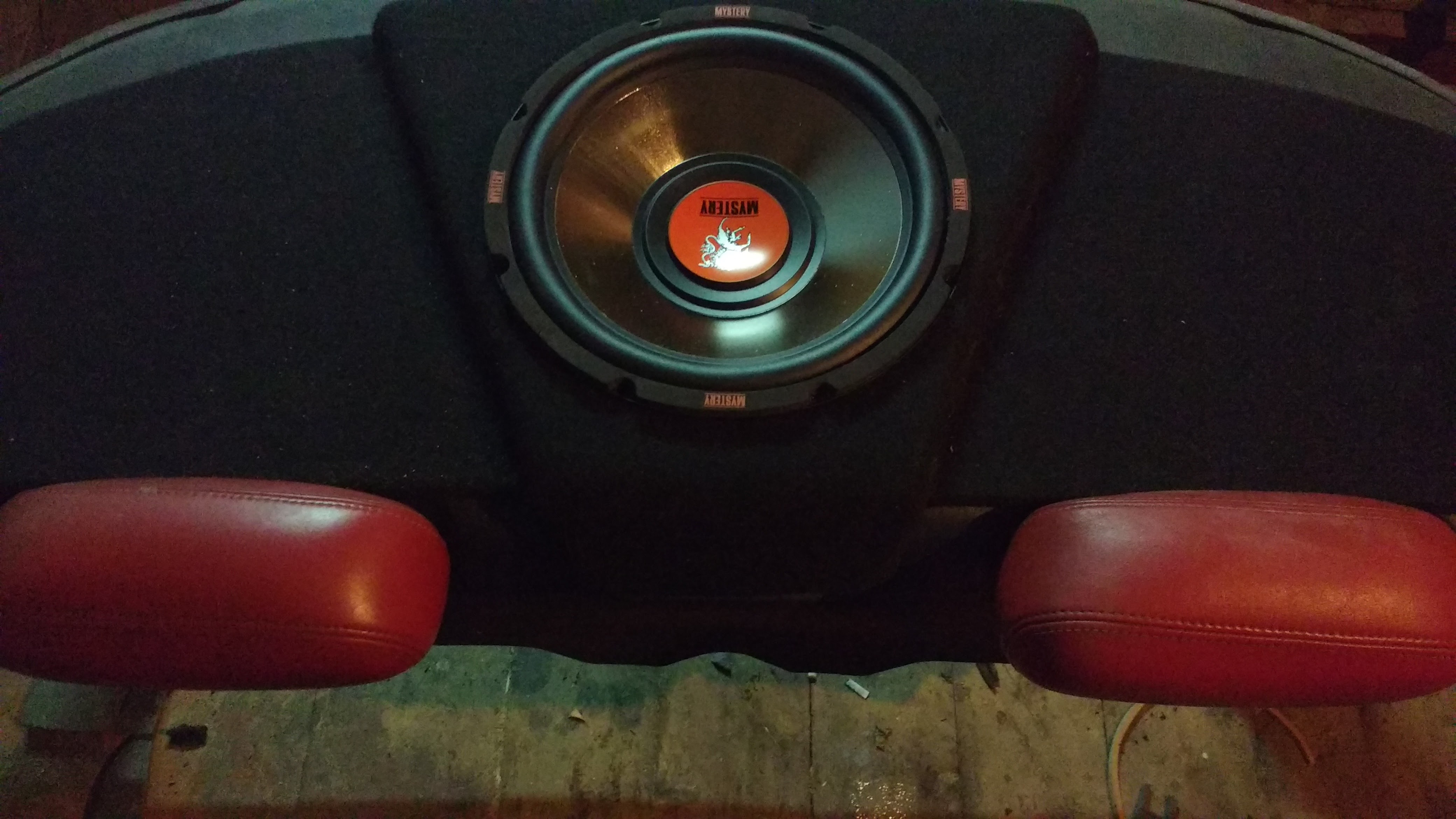

Доробив полку до кінця. Обтягнув карпетом, усилив її знизу фанерою та заклеїв зсередини шумкою.
Вставивши полку в машину і зібравши салон, дуже захотілось попробцвати як ж воно буде курча грати
Полочка получилась красивою, і гарно вписалась в інтерєр.
Дуже переживав через те, що полка не прикручується намертво до кузова болтами, а просто вставляється в посадкові пази, тому щоб зменшити вібрації ретельно проклеїв шумкою всі місця стиків.

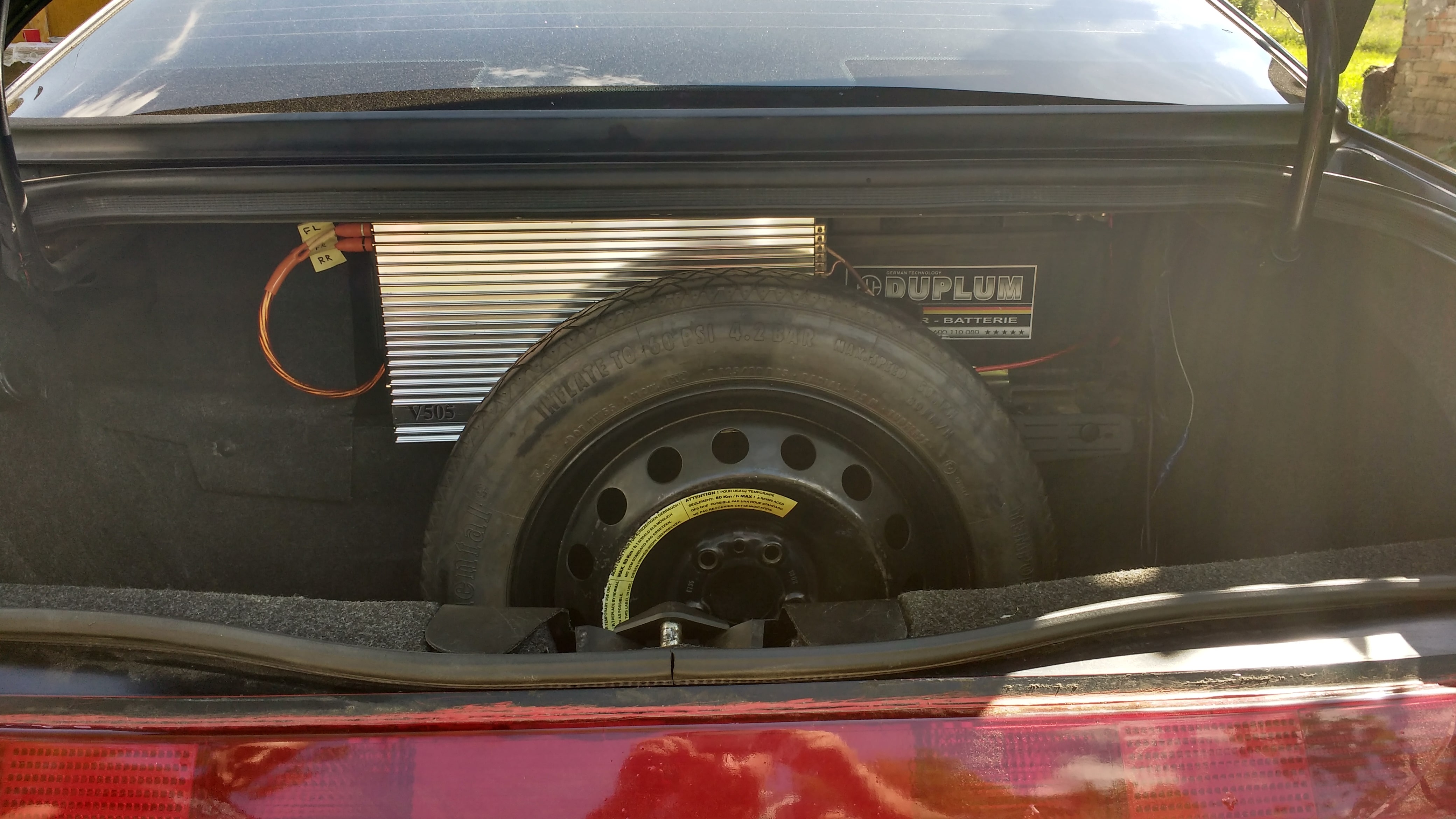

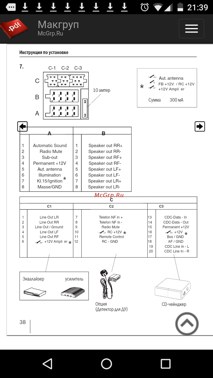

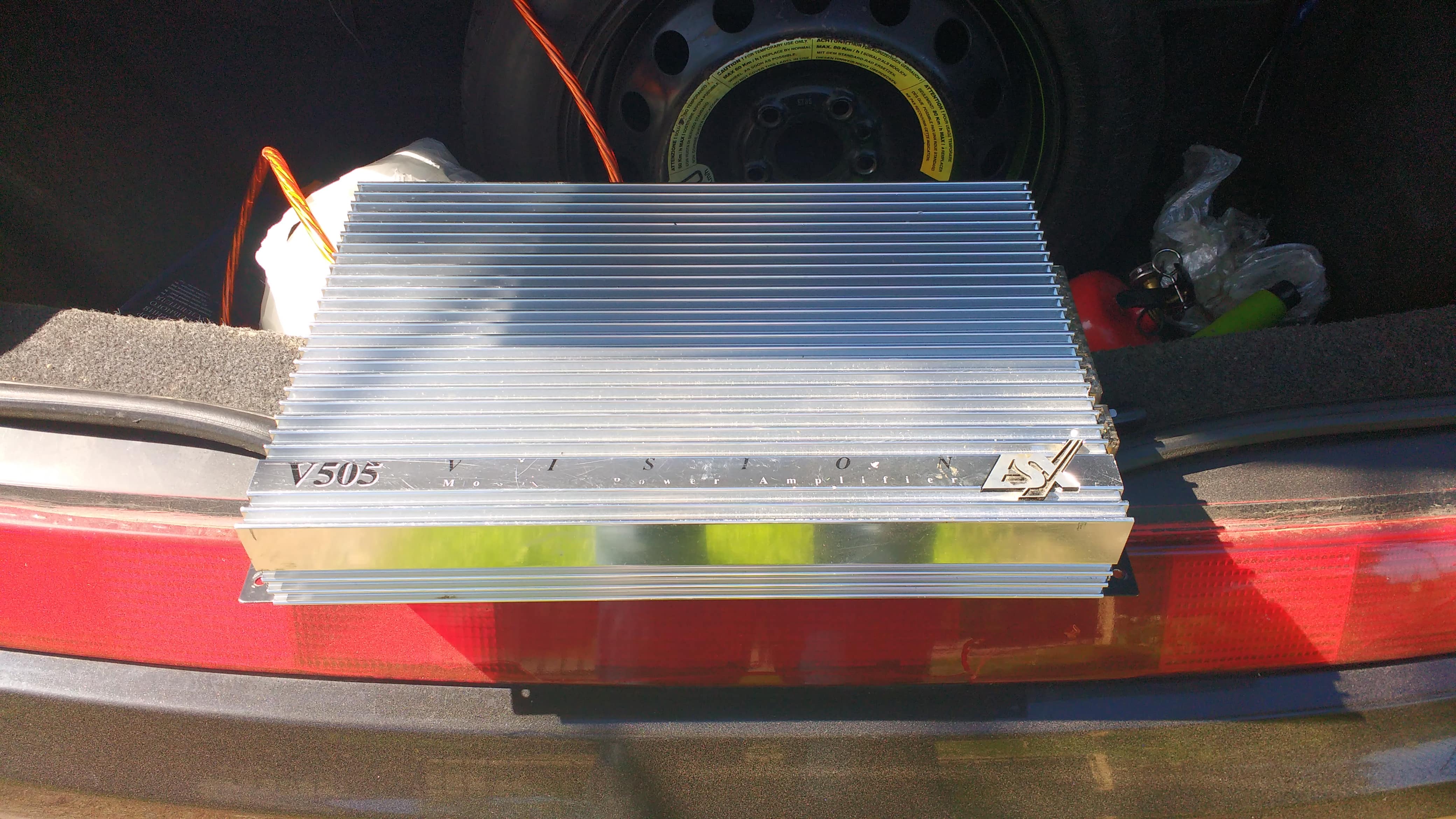

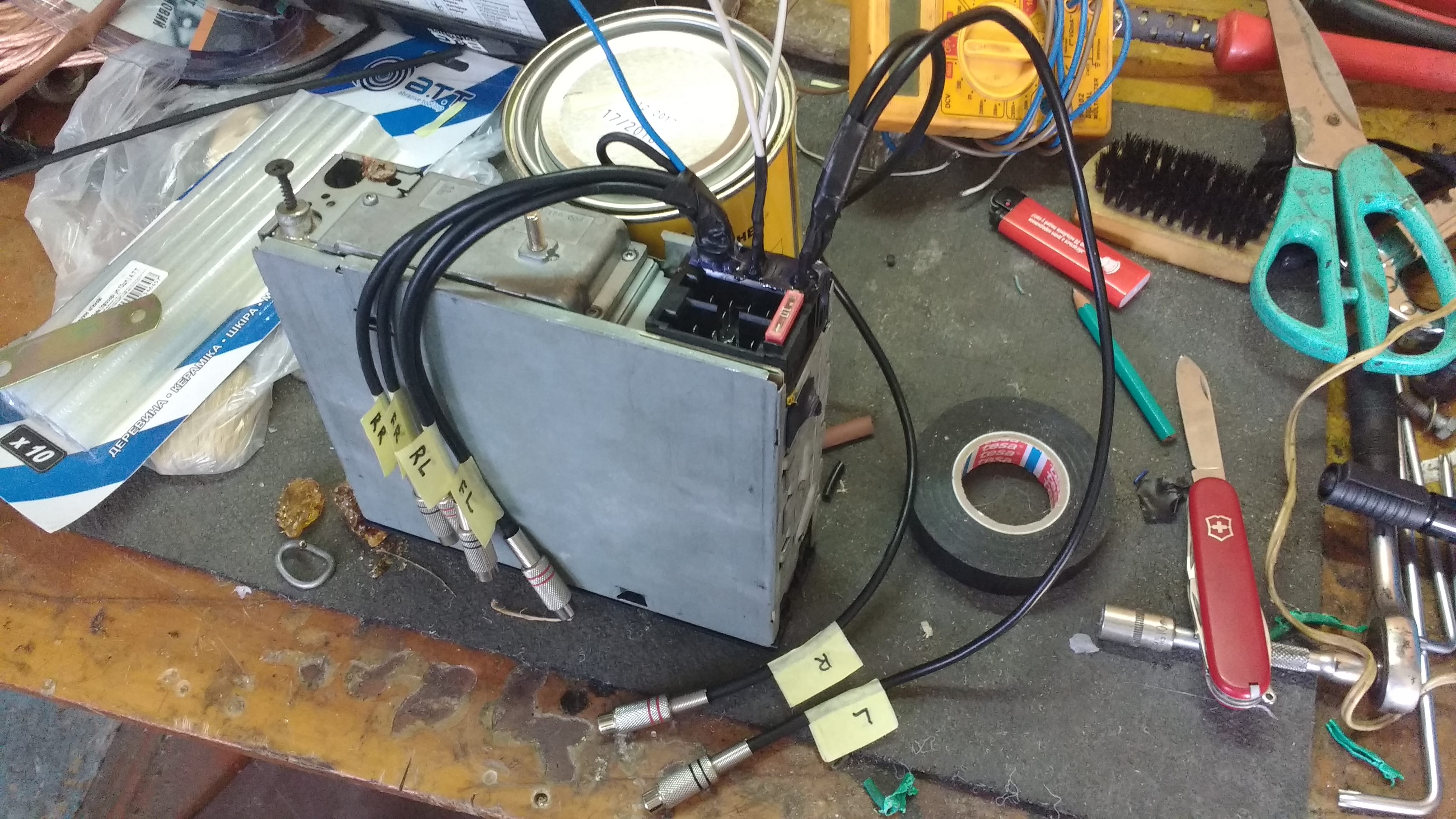

Голова blaupunkt alicante mp36 та 5-канальний підсилювач esx
Проблемка була в тому, що лінійні виходи в моєму магнітофоні підключались через додаткові розєми с1 с2 с3
На галицькому перкхресті за одим з трьох розємів мені загнули 15 баксів, за що були культурно були послані на йух.
Я поїхав на радіоринок правда потратив 20 баксів, але за ті гроші купив:
-6 мамок тюльпанів
-2м мікрофонного проводу
-6м акустичного проводу
- термоусадку
- флакончик кислоти для паяння
-15 пінів конекторів
- пістолет для термоклею
-10 стержнів для пістолета
І взявся до паяння. В кінцевому результаті получилось так
Докупив комплект проводів
І потративши майже весь день на акуратне прокладання проводки підключив це все діло
Що я маю в кінцевому результаті: спереду в дверях колонки 6*9", ззаду саб 12" ще в планах доставити колонки в полку також 6*9"
Також вивів тюльпани в бардачок для aux так як сд програвач якийсь дужк балуваний, з 10 дисків 9 не читає.
Після запуску я був приємно вражений тим що грає вау як класно, і саме головне нвчого не дрібіжжить, абсолютно нічого. Я довольний получилось суперово, як розкачається саб, скачаю на телефое якийсь шумомір і заміряю dB
