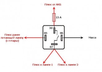

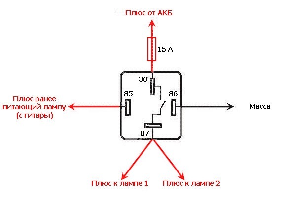

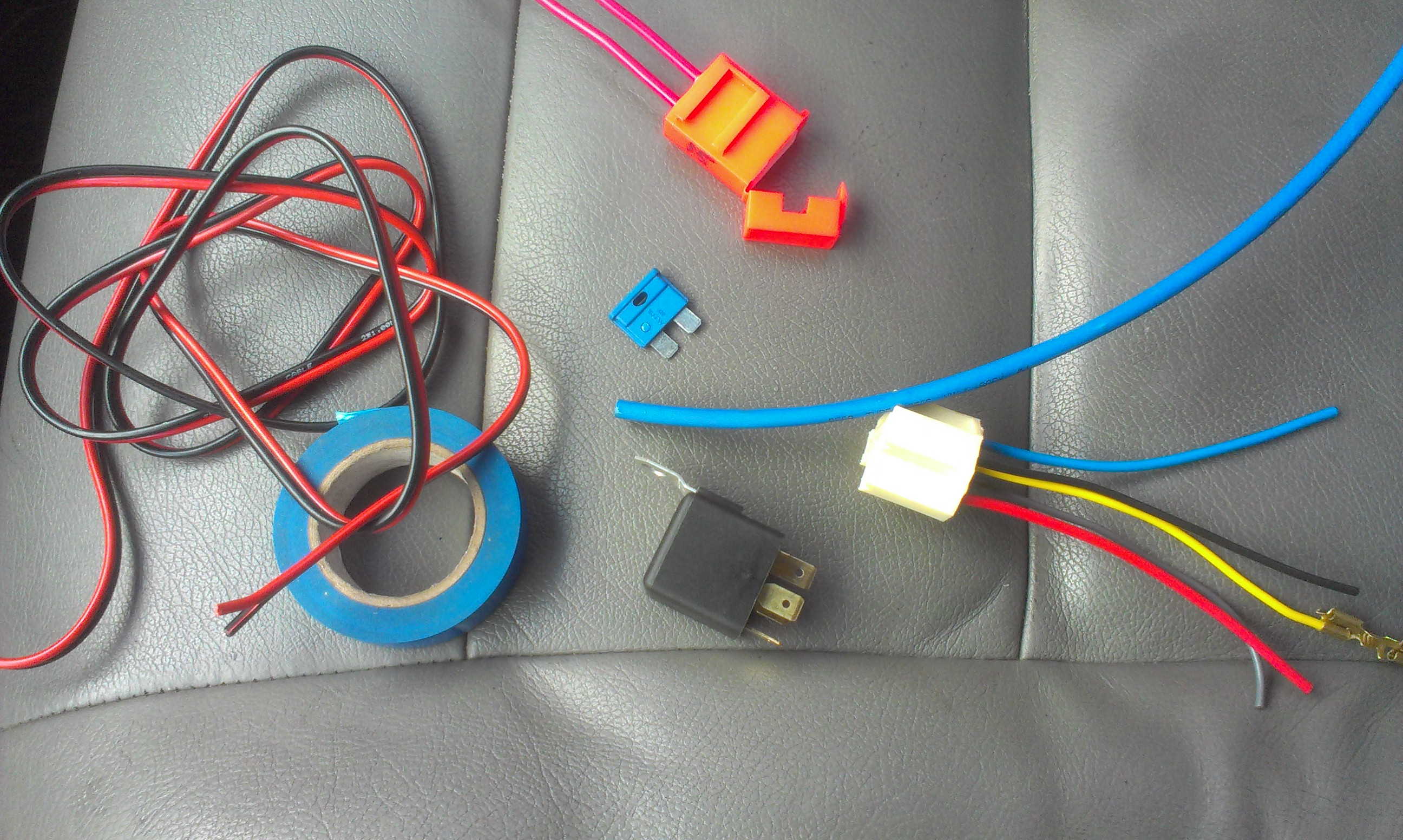

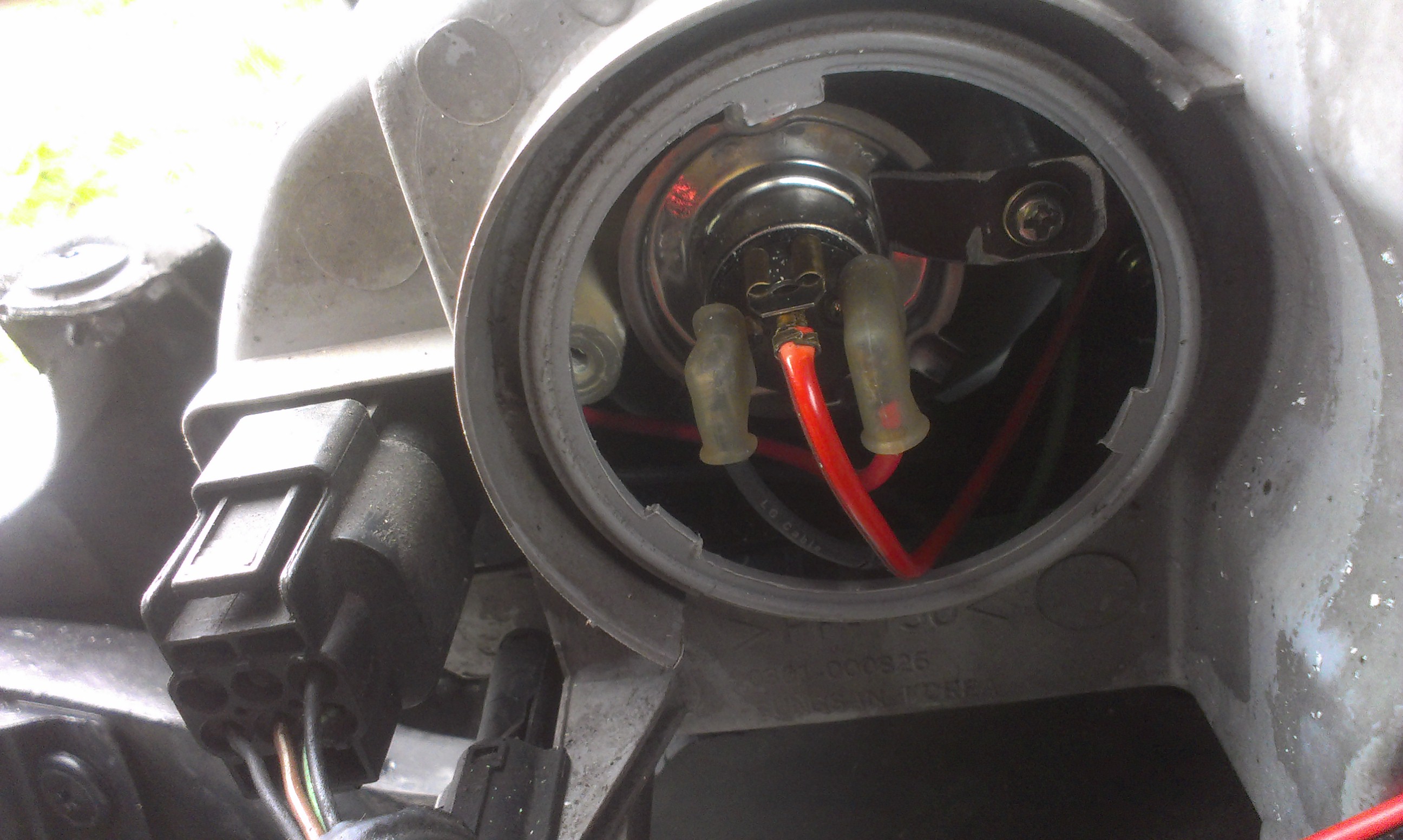

Трохи ранiше присав про установку блока DRL (незабувайка) включаэ лампи дальнього в половину накалу. Але в ходi експлуатацii знайшовся аж два недолiки :facepalm
1 - неможливiсть моргати дальнiм свiтлом пiд час руху (коли працюэ блок DRL)
2 - при морганнi дальнiм з вимкненим двигуном, включаэться запалення
Пiдключено все було правильно i эдиним виходом було вставити дiод в живлення, але потужностi дiода не вистарчало i вiн пекельно грiвся %)
Тому я пiшов трохи iншим шляхом. :sing
В секцiю дальнього свiтла замiсть передбаченоi лампи Н1 вставив лампи Н4 з двома спiралями
Та пiдключити спiраль ближнього як DRL, а спiраль дальнього залишиться штатним дальнiм. Пiдключення здiйснив через НР реле попередньо купивши все необхшдне для цього
Пiсля години роботи результат получився саме такий як я i хотiв але нема iндикацii роботи DRL на панелi приладiв (тимчасово) ;)

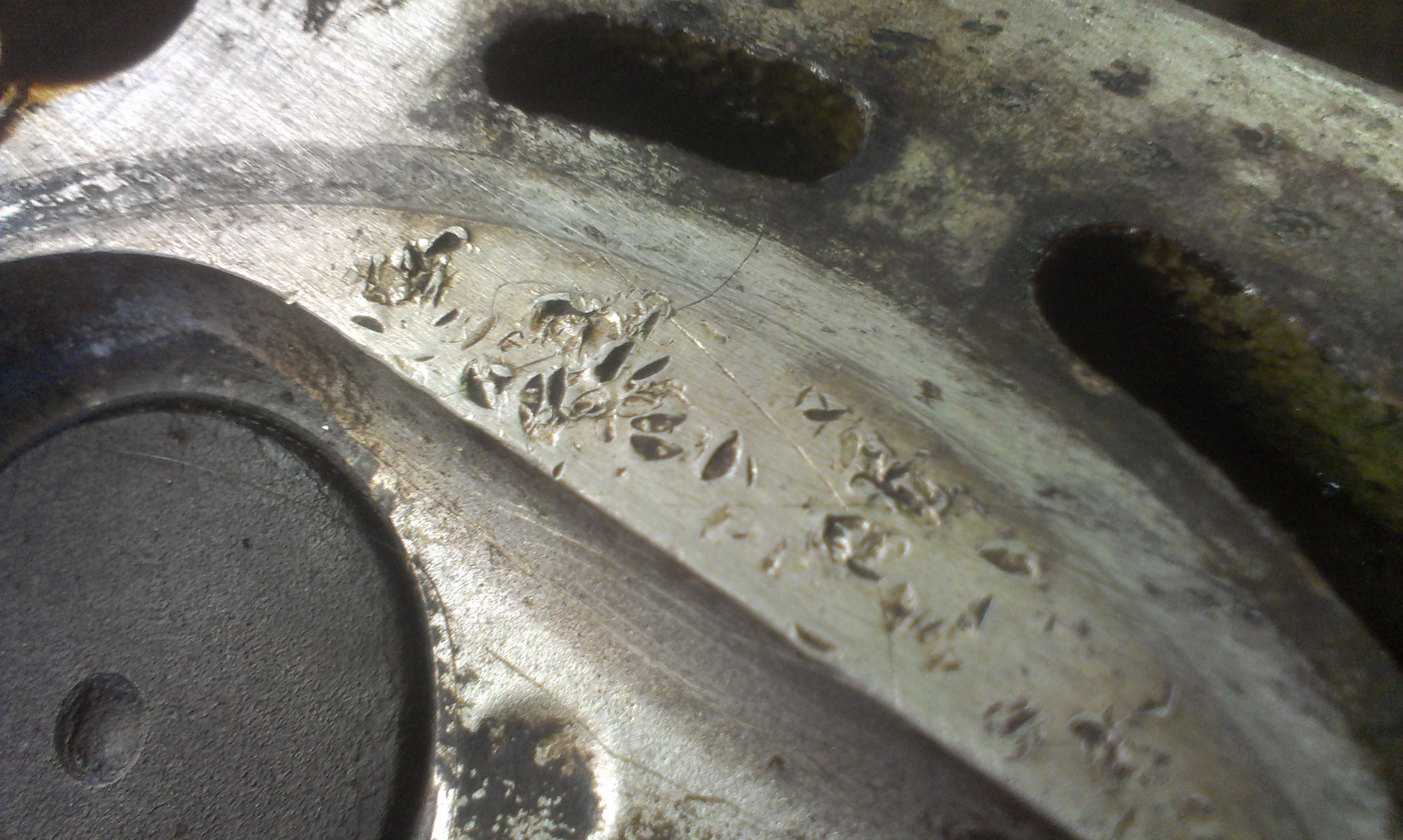

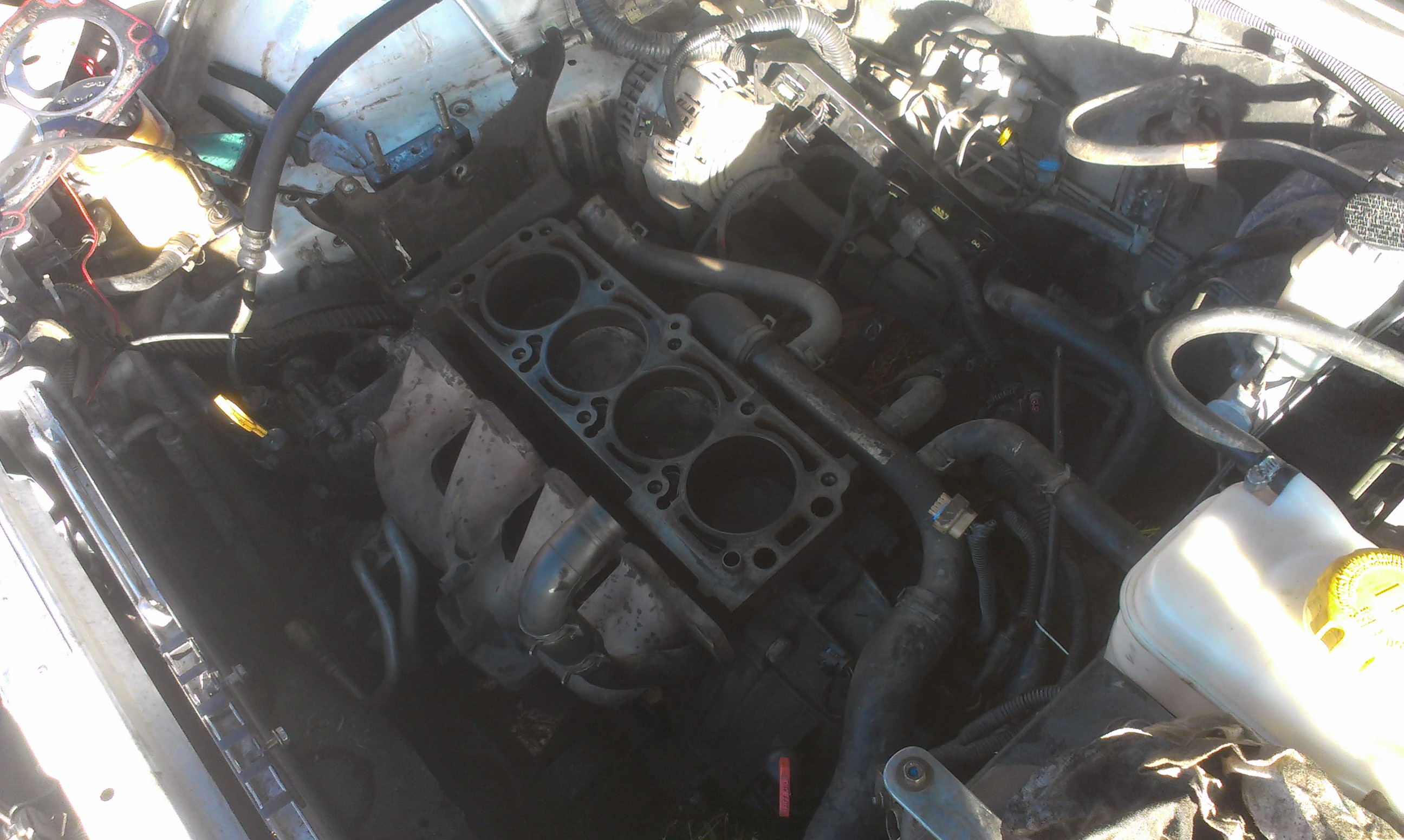

Повідомлення Ростик1 » Пон, 26 жовтня 2015, 17:41

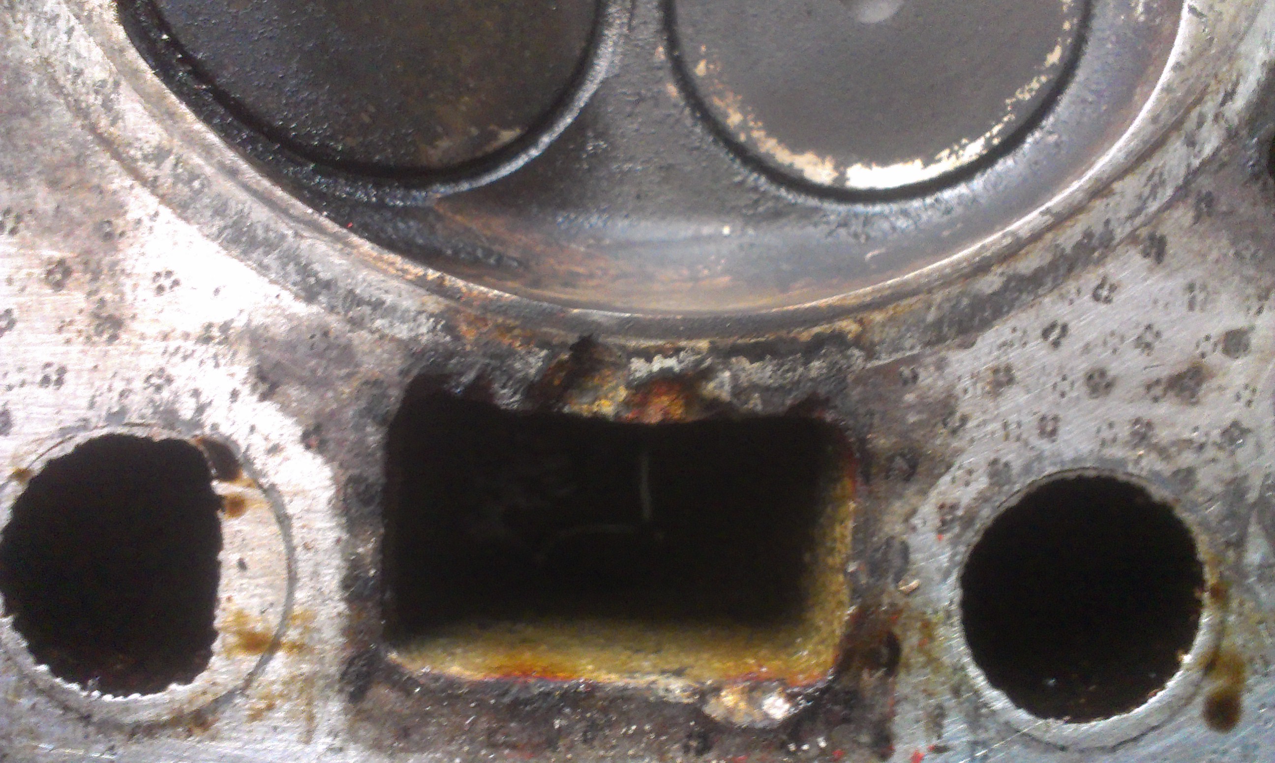

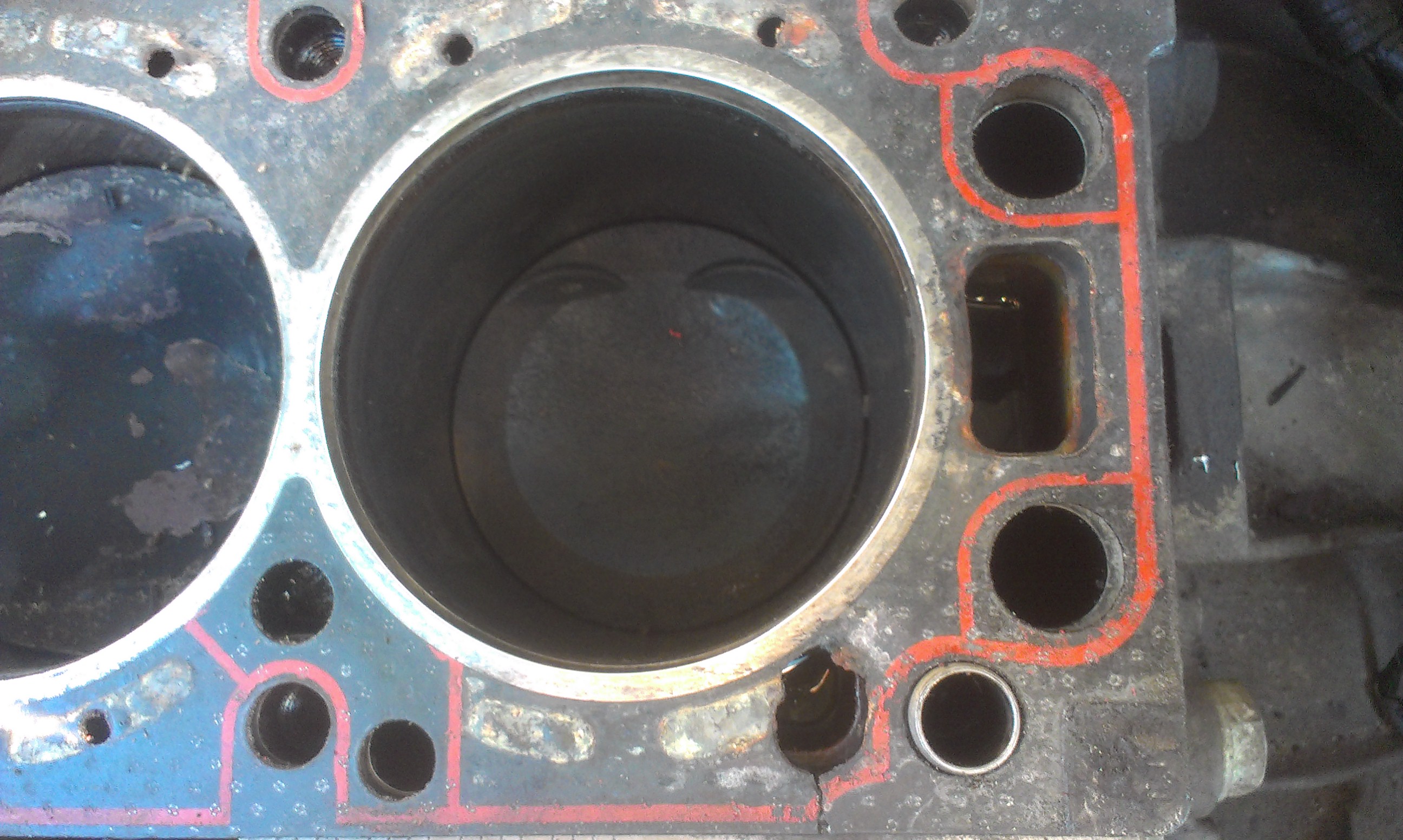

Пiсля останнього разу як вiдкрив розш-бачок побачив що антифриз пропав, псiханув i почав знiмати ГБЦ :angry розiбравши пiв машини, таки зняв ту голову %)
I тут мої думки щодо пробою прокладки справдились, пробито в 4-му цилiндрi
На ГБЦ взагалi капець :sad
Ще маю пiдозру на мiкротрiщини в тому ж цилiндрi, але дуже надiюсь що це все таки царапини.
Поїхав на Кульпаркiвську на ПроМотор http://promotor.ua/Promotor-WEB/index.xhtml але там нема аргону, звiдтам мене вiдправили на колишнiй БошСервiс навпроти кардiо-лiкарнi, де я i залишиву голову на дiагностику-ремонт, буду молитися шоб це всетаки виявились царапини а не трiщини

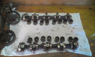

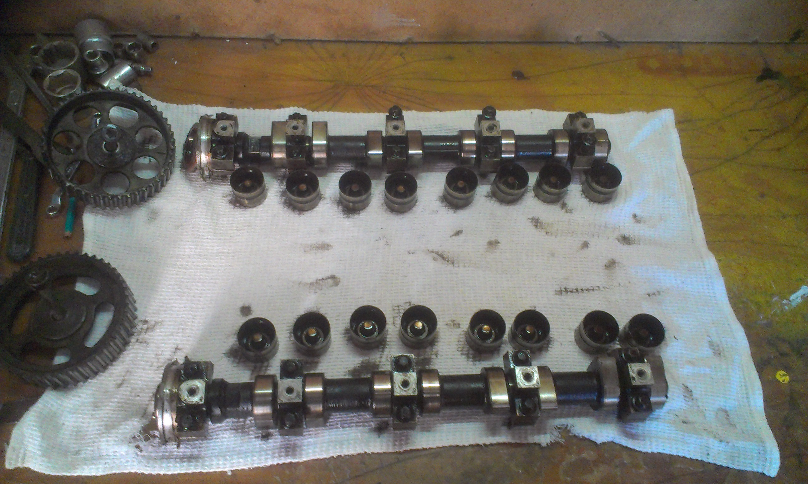

Ну i пок чекаю на ГБЦ з ремонту вирiшив прочистити гiдрокомпенсатори, робив так само як на вiдео [vimeo]https://www.youtube.com/watch?v=eJtA7pEqQY8[/vimeo]

присутнi слiди механiчних втручань, видно вже були проблеми зтим цилiндром в попереднього власника
