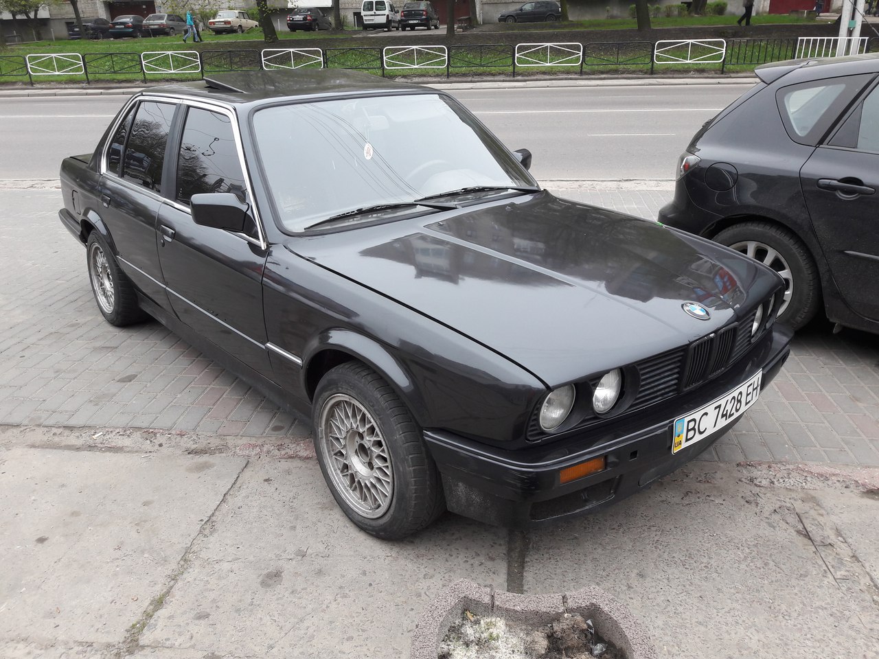

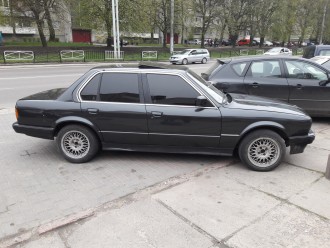

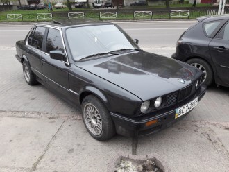

Повідомлення M@sTeR » Нед, 10 квітня 2016, 17:18
Давно нічого не писав, так як були трабли з мотором :sing . Погана шліфовка коліна далась в знаки. В кінцевому результаті (дякуючи нашому форумчанину Роману за солодку ціну :beer ), Е30 обзавелась таким же тільки 2,5 літровим двигуном, М20В25, колись там жили 170 сил і 220 моменту, зараз трохи менше вже :D
Кпп лишив стару від М20В20 так як передаточні практично такі ж, та й витримує вона 240 моменту ,а в моторі всього лиш 220. Редуктор теж залишився від двох літрового 3,91, трохи закороткий але динаміка хороша :-)
Також переніс бачок системи охолодження як в після рестайл, з лівого боку.
Двигун з Е34, все стало болт он, по проводці нічого не переробляв, все запустилось без ізоленти :D
Все встановлював сам на СТО Самообслуговування в Солонці ;)

Повідомлення Fobos » Нед, 10 квітня 2016, 23:16
А зазори на капоті можна якось пофіксати?

Повідомлення _ALEX_ » Пон, 11 квітня 2016, 10:08
M@sTeR, Що то за поріг такий інородний :-)

Fobos писав: А зазори на капоті можна якось пофіксати?
Звичайно...то просто я їх виставляв :D . Незабаром виправлю :-)
_ALEX_, Пороги вроді з Е36, я б таке не поставив :-) їх інсталювали ще до мене, головне що живі...поки що :sing
