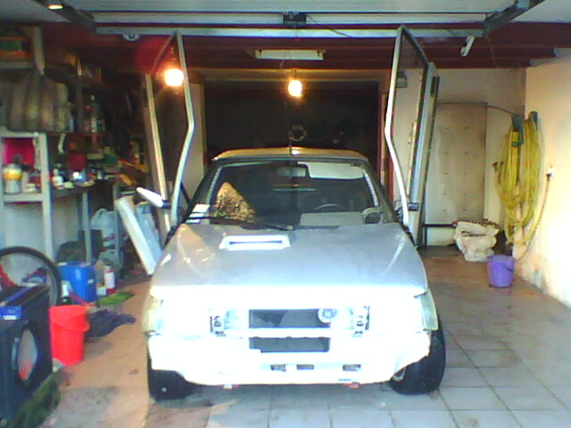

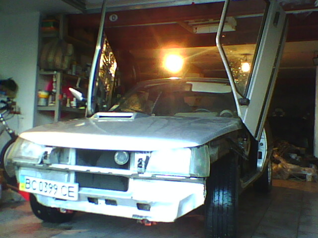

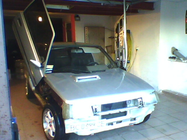

17.11.2010 Четвер День 2 - ЛАМБО ДВЕРІ
Усилили вже повністю конструкцію... 5 тисяч раз приварювали на соплі і відварювали, щоб найти золоту серединку відкривання дверей та впирання їх в різні чинники... почали підбирати аморти та ставити аморти, зварили кріплення під аморти... до речі про них 1 аморт має 700н а другий 400н і того 1100н при неправильному розташуванні ти амортизаторів дверка не піднімалась вгору автоматично і треба було її витягувати самому(По фотках видно що спочаку кріплення амортів були приварені не правильно, а потім вже є целякова фотка, де аморти вже стоя ть правильно)...тобто переробили кріплення амортів вістроїли дверку, зазори, закривання, не впирання амортів до крила, кароче нюансів мілллліон. Але тим не менше- все получилось ідеал. відео додається. 1100н цілком вистачає для того щобламбо двері працювали в повнімтю автоматичному режимі, як відщолкування, так і піднімання вгору...
:D :D :D 8)
Довольний як слон.

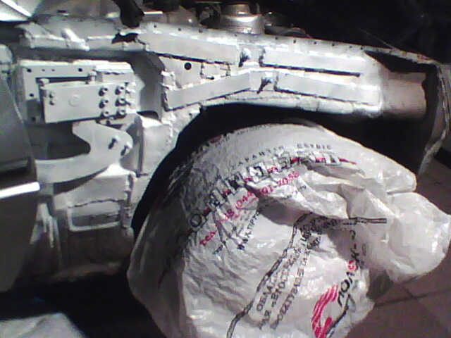

Трохи призупинилась робота, бо шукаю нову роботу, тобто стажуюсь на новій роботі, тому немаю часу... ну покушо погрунтували уксилили все як слід(тобто крило) і нові фоточги...
