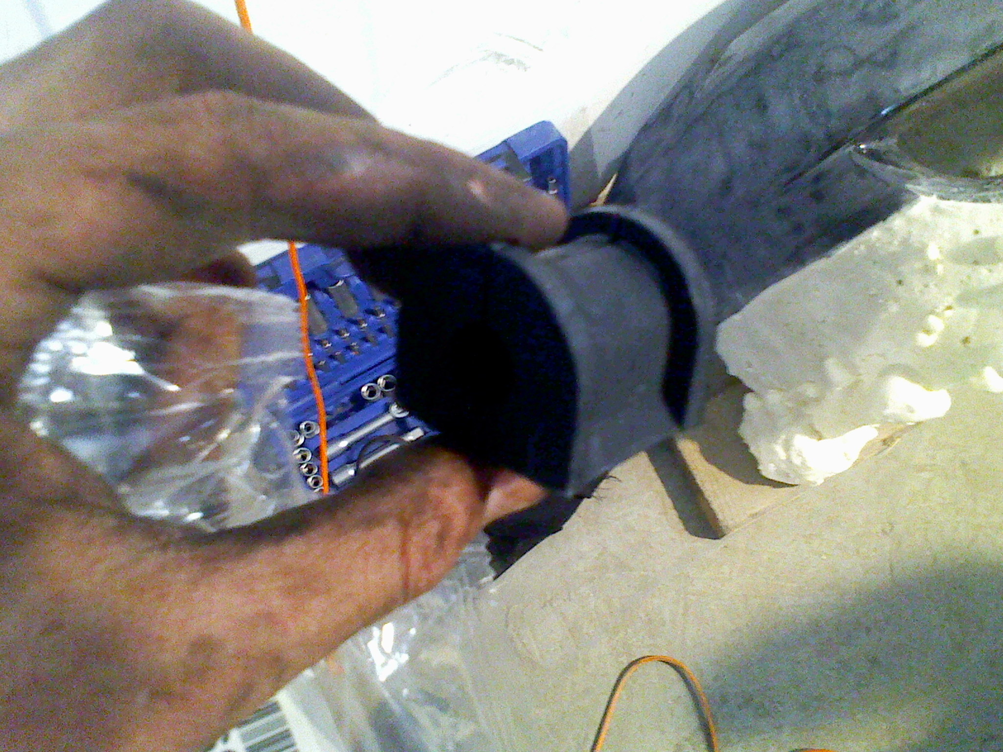

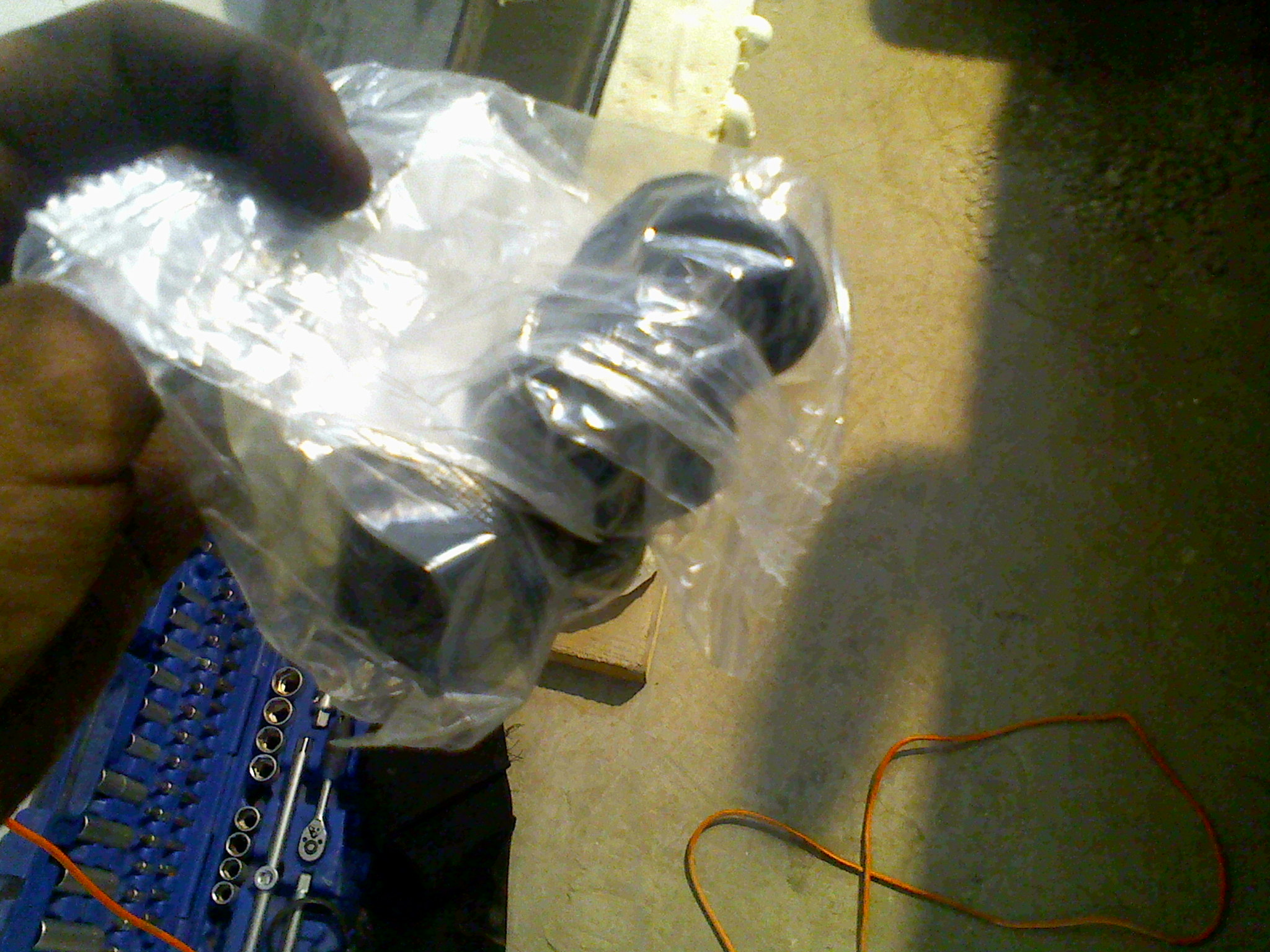

поміняв резинки заднього сталізатора :sing

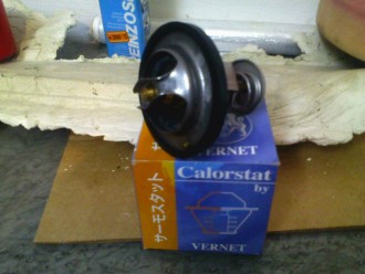

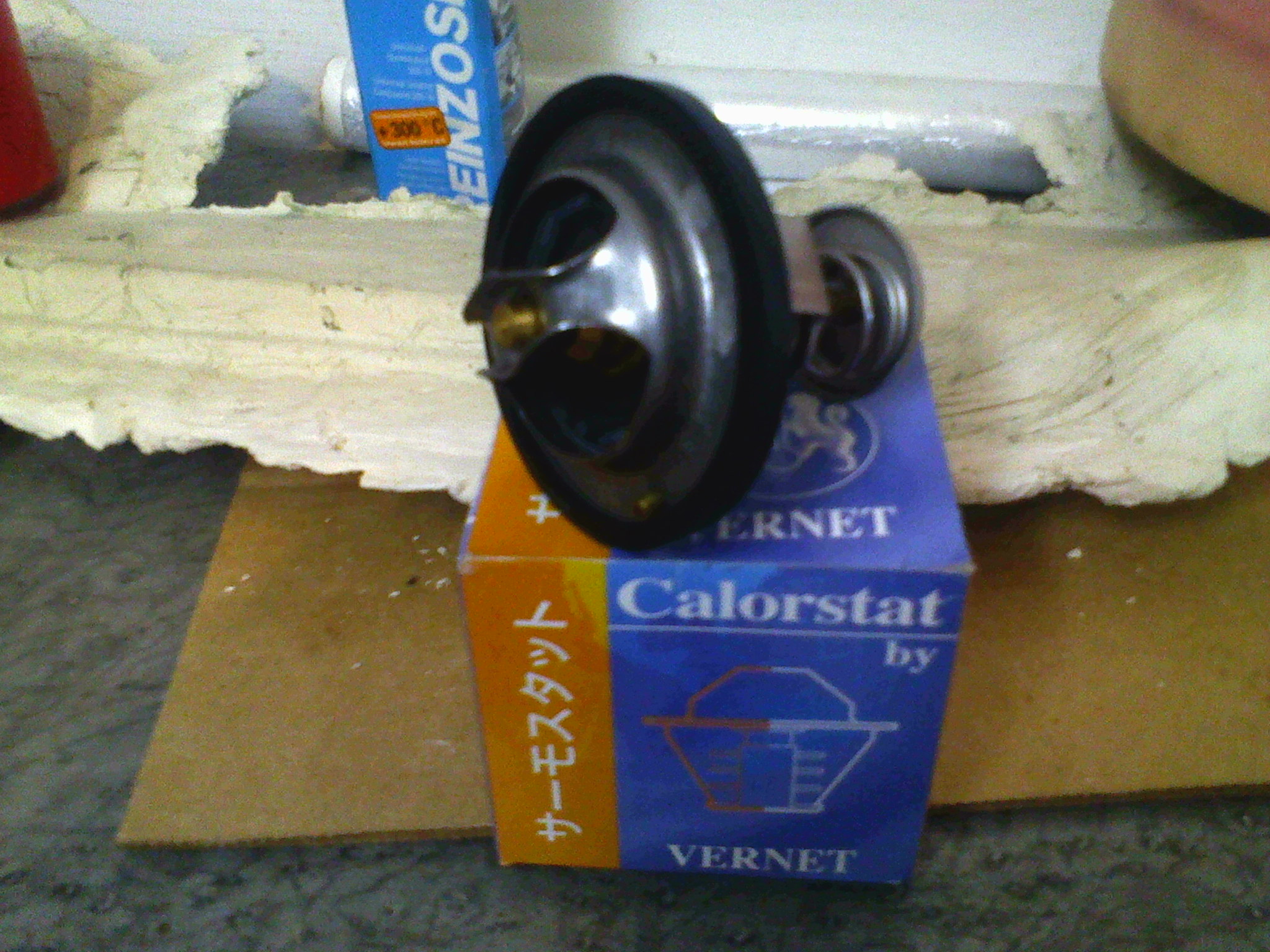

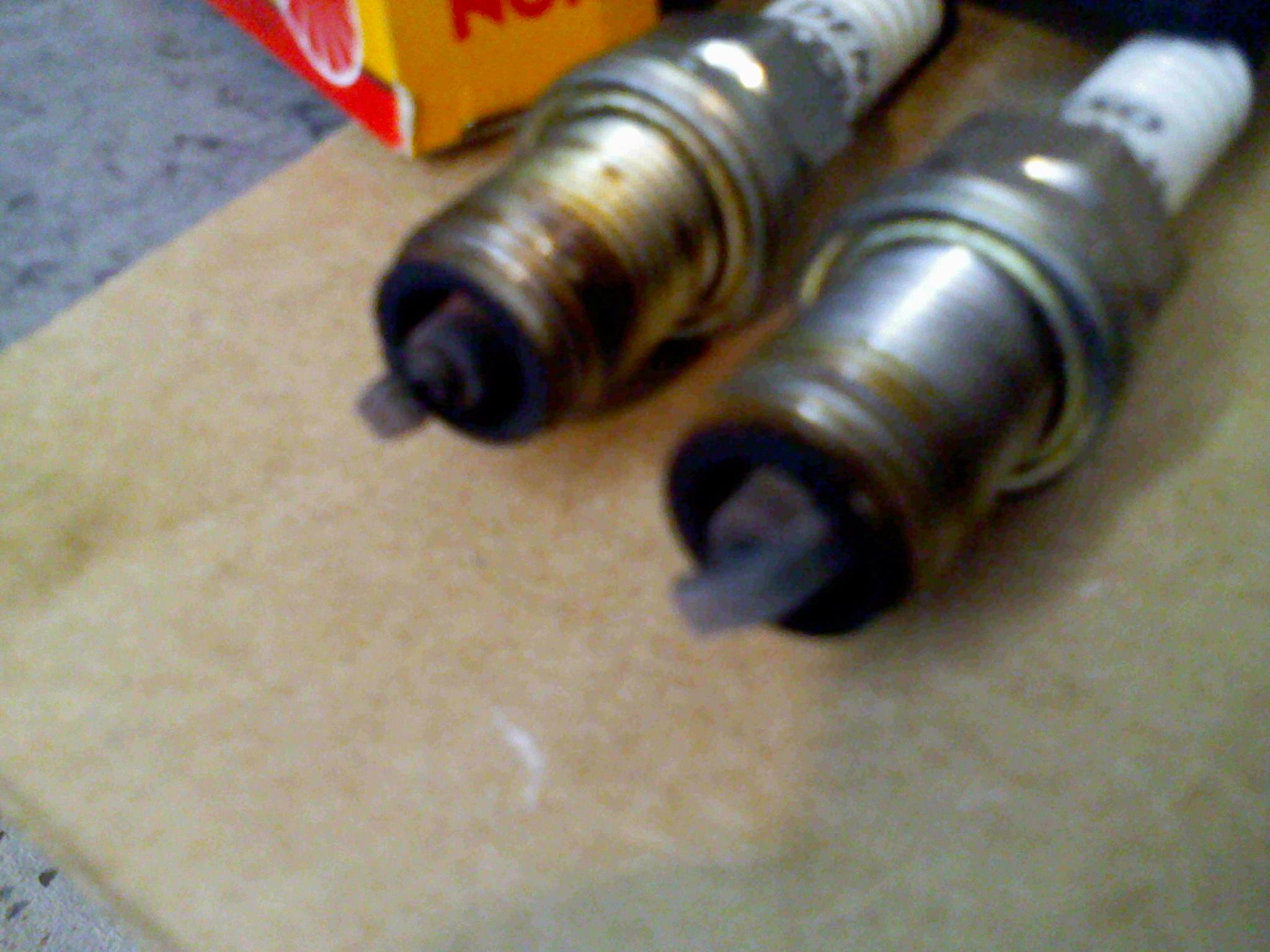

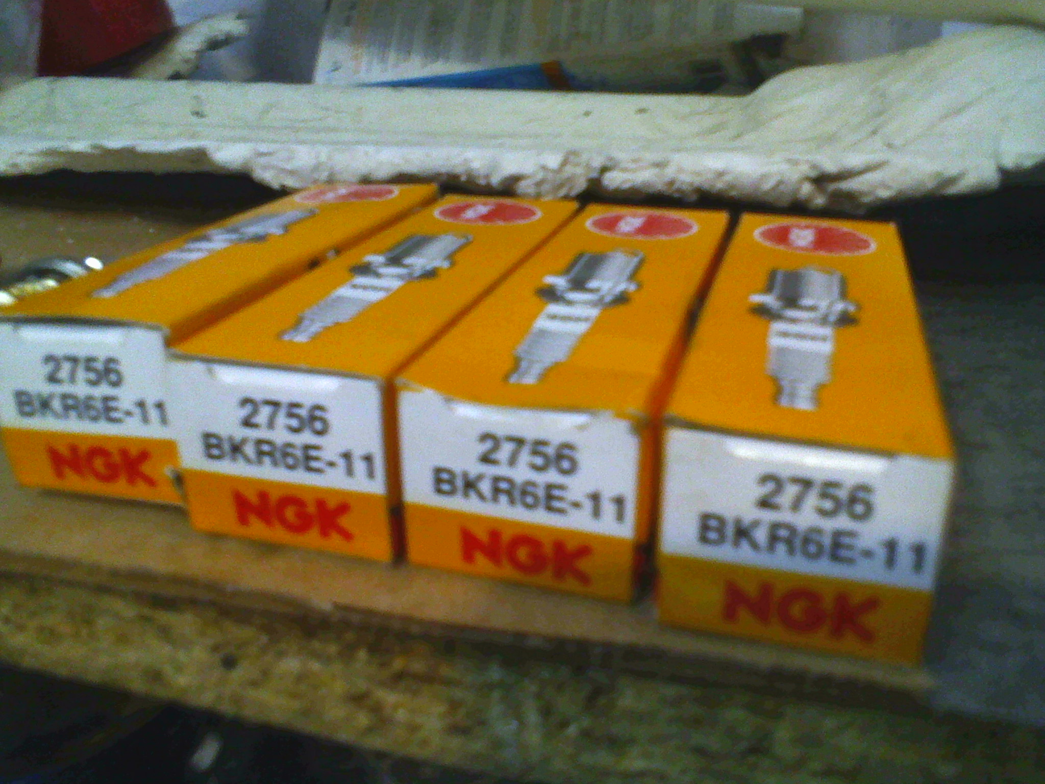

і так пробіг 149500км Поміняв термостат, а то шось мені температура неподобалась 93-97г :boxed і поміняв свічки NGK :)

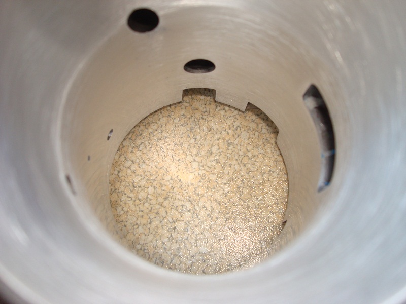

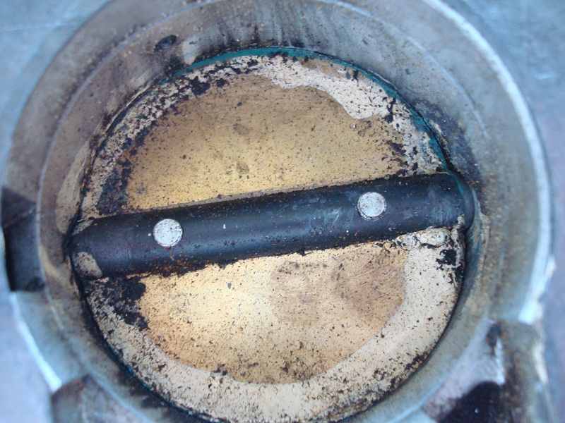

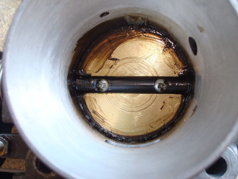

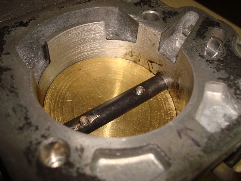

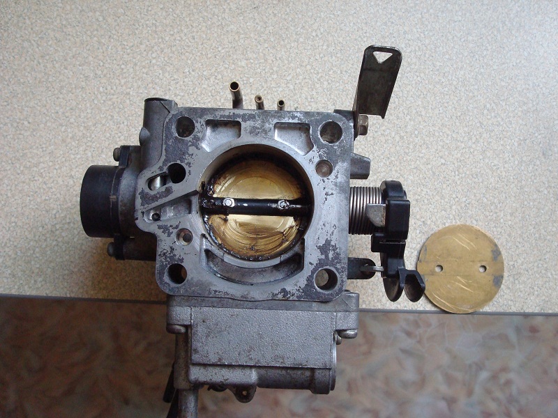

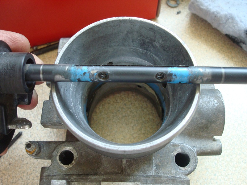

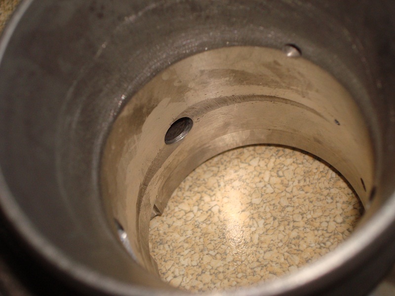

Обновим тему троха, машина їздить а воно робиться :D

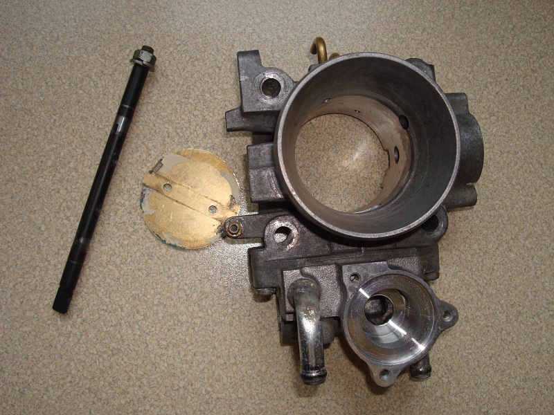

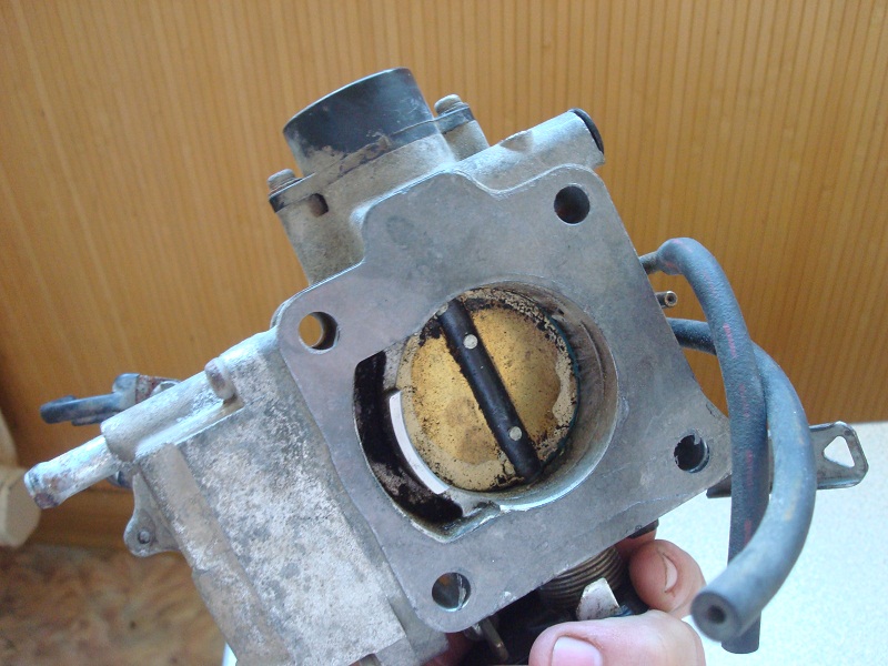

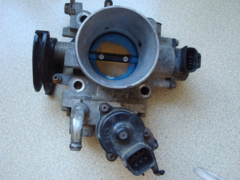

І так підігнали Старий дросель під реставрацію Дякую vogyrkovi :beer
має виробітку Пятака і Корпуса, в стані то ППЦ :facepalm
короче робота пішла повним ходом, далі розточка і новий Пятак і підгонка :)
потім на черзі мій буде :sing треба зробити цей шоб мав на чому поїздити поли буде робитися мій :sing

vogurko напиши шось :ninja
Востаннє редагувалось Чет, 14 червня 2012, 21:07 користувачем LADA, всього редагувалось 1 раз.
vogurko
Повідомлень:566
З нами з:Нед, 22 січня 2012, 20:44
Авто:Ford Mondeo 2.0TDI
Звідки:сихів
Re: Моя Mitsubishi Lancer Wagon 9
Повідомлення vogurko » Чет, 14 червня 2012, 21:06
Ого :shock яка виробітка :facepalm

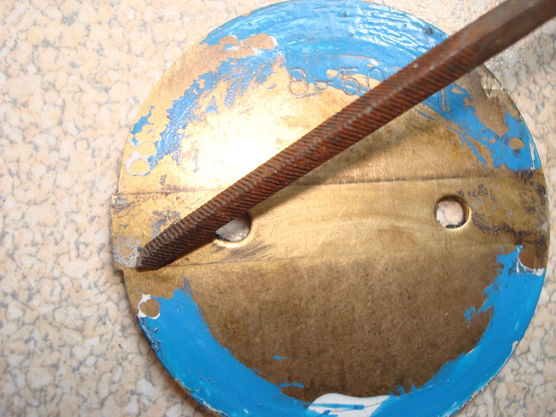

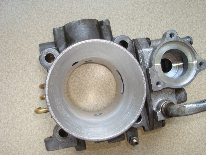

vogurko, то фігня якраз на вихідних шліфанем, і будем знати розмір ,шоб токар виточив Пятак ;)

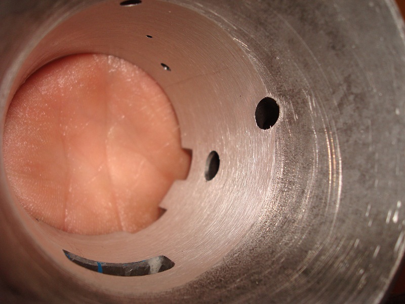

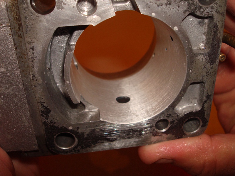

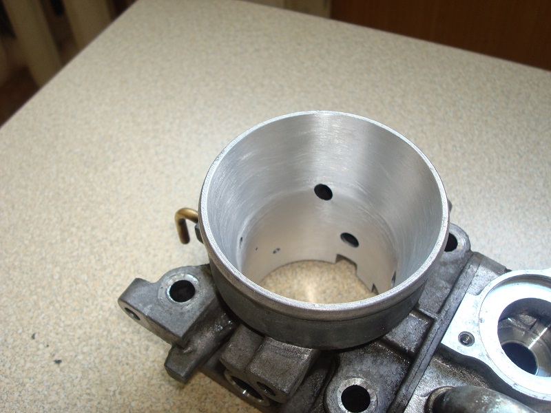

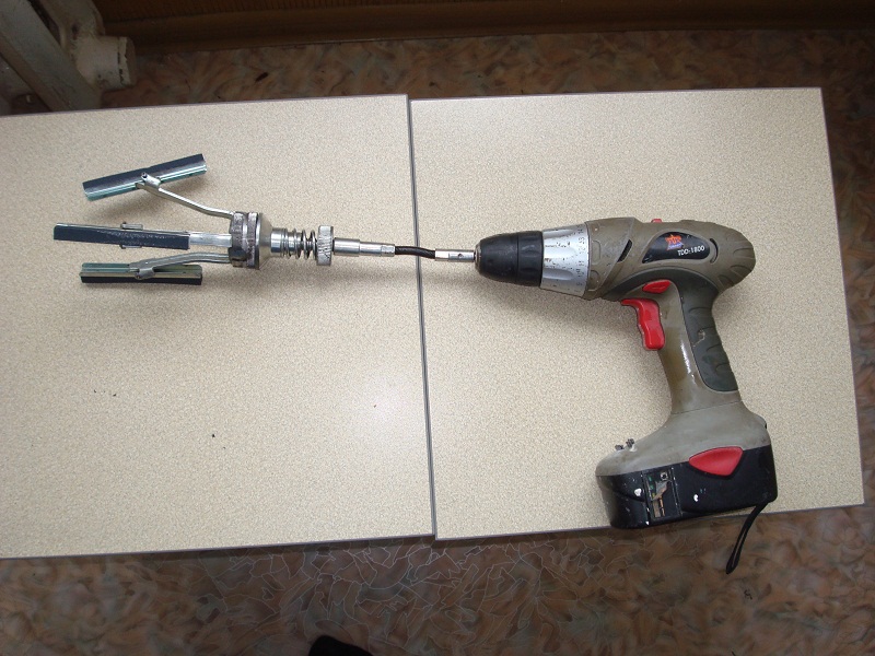

Продовження :sing , Шліфанув, віддав точити новий Пятак. Респект vogurko, за приблуду для Хонінга

:thumbup :thumbup :thumbup класно вийшло :D

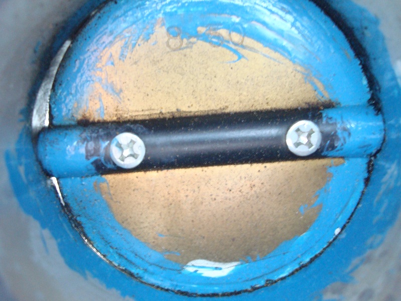

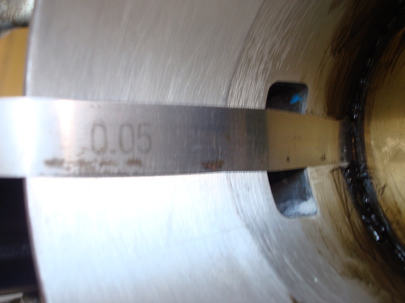

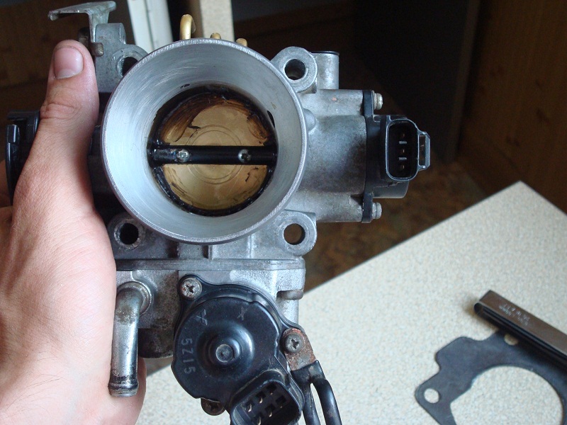

Всьо Фініш :) Заслонка максимально підігнана Щуп 0,05мм закусує Меншого Щупа немає :sing знач розмір менший , але виставив стандартний зазор 0,05мм :)

Тепер треба пробувати поставити і газу :D гарно вийшло :sing

Повідомлення LADA » Сер, 20 червня 2012, 18:39
vogurko, як шо завтра буде час , то поставлю , але я непереживаю шо шось буде не так, всьо зроблено як має бути :) :beer
